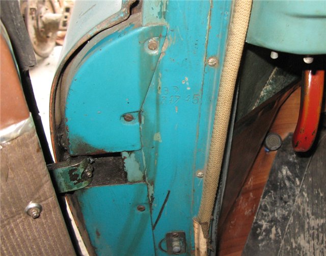

Хорошо, что донора не разобрал....
У него кузов оказался с номером.....Вот такой вид:
