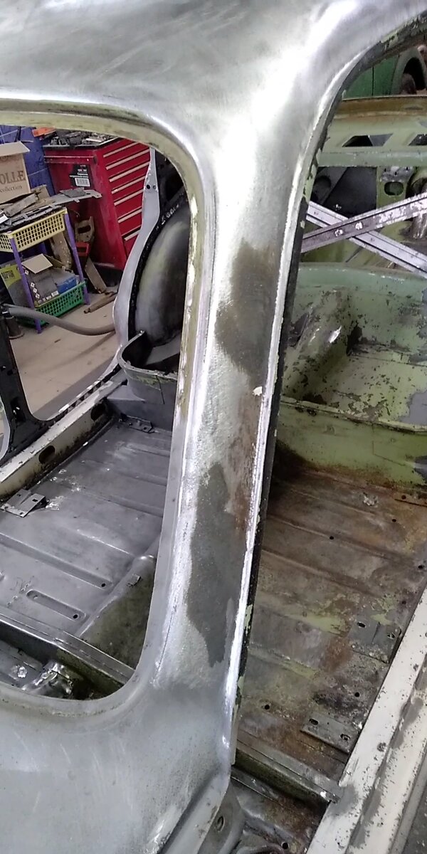

С дверями и замками дверей понятно. Под вопросом ограничители дверей, кронштейн заднего бампера, замок и крючок багажника, верхние кронштейны задних амортизаторов ( гайки их крепления видные при открытом багажнике, на многих машинах на фото, вижу что они забрызганы антигравийным покрытием и покрашены, делаю вывод что кронштейны красились с кузовом). Вообще конечно все эти детали окрашеные в цвет кузова, по современным меркам, смотрятся как неаккуратная покраска( поленились разобрать). Но оказывается это заводская покраска. Придется так и делать. Хочется ближе к оригиналу. Интересно ещё как выглядело днище с улицы на новом авто. Антигравий был или только краска? Так же на своем москвиче помимо олова впервые увидел заводскую пластиковую шпаклёвку( на средних стойках)

С 1963-го. ТПФ-37, по-моему, называется. Не только вдоль желобков, а и по швам, по неровностям, заменитель припоя.
Насчёт "неаккуратной покраски" - американцы двигатели на заводах красили вместе со свечами)))

В таксопарке в советское время её "термошпаклёвкой" кажется называли. Такой порошок, который наносился при помощи горелки и шпателя довольно толстым слоем жестянщиками. У маляра была только серая нитрошпаклвка, если машина была частная, то могли использовать "югославскую" двухкомпонентную. При окраске в лучшем случае снимали ручки, молдинги, бампера и светотехнику, а обклеивали пластырем из аптеки и газетами. Сушили в печке при 100+. Если маляр спьяну забывал выключить печку, то торпедо снимали после окраски по причине его оплавления. Что бы оно не плавилось в печке, его накрывали мокрыми тряпками (на Волгах 2410, да и на Жигулях). Ну а старые машины, которым год до списания, красили в сборе, без обклейки, со стёклами и бамперами вместе! Потом водитель тряпкой с растворителем оттирал лишнюю краску.
Извините, что не по теме, просто навеяло воспоминания детства...
