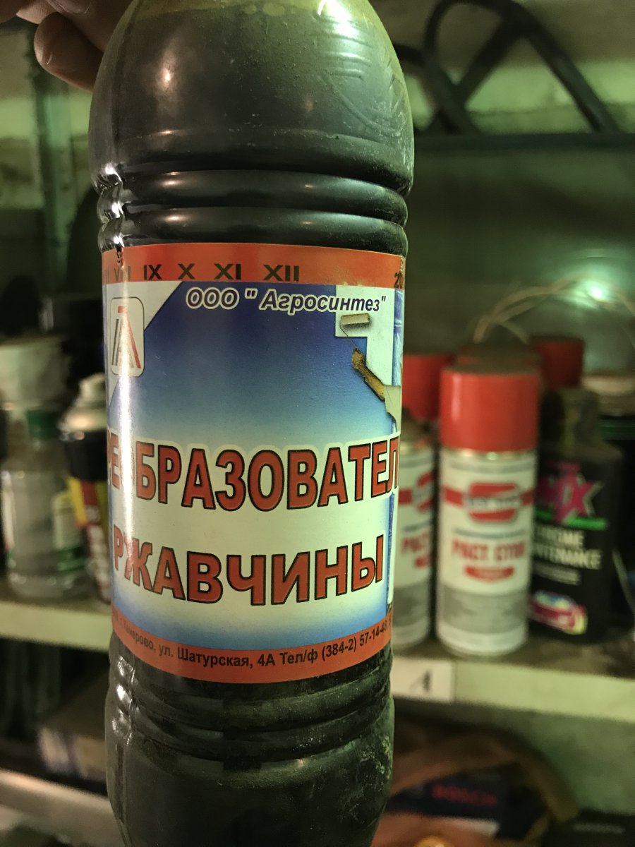

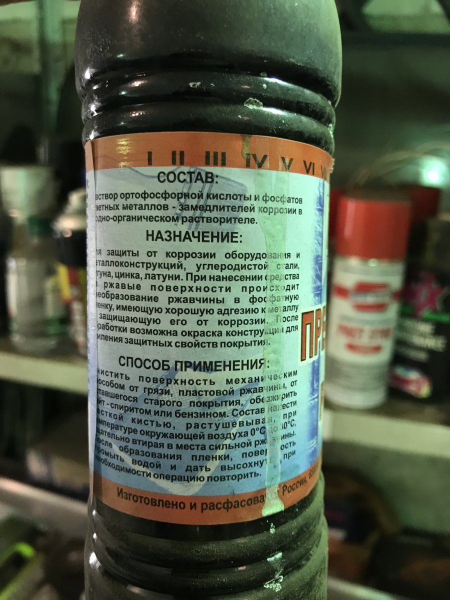

Так как правильнее делать ? Навредить не хочется

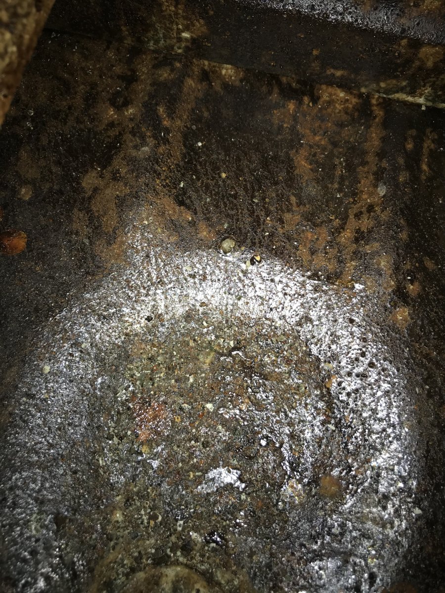

Вот такой штукой делал. И фото внутри бака, видна блестящая оксидная плёнка. Не ржавеет после обработки . И это с учётом того что перед ремонтом его пропаривал паром:
