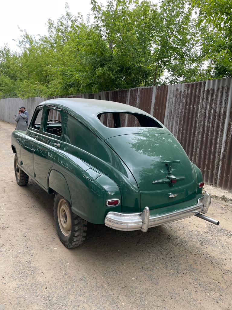

Цвет 72-й интересный.
Что за краска и №?
Реакции: Img26
26.01.2022
188
472
64
От Миши Шкуратова выкрас остался - по нему подбирали. Так что, наверное, нет у неё номера.

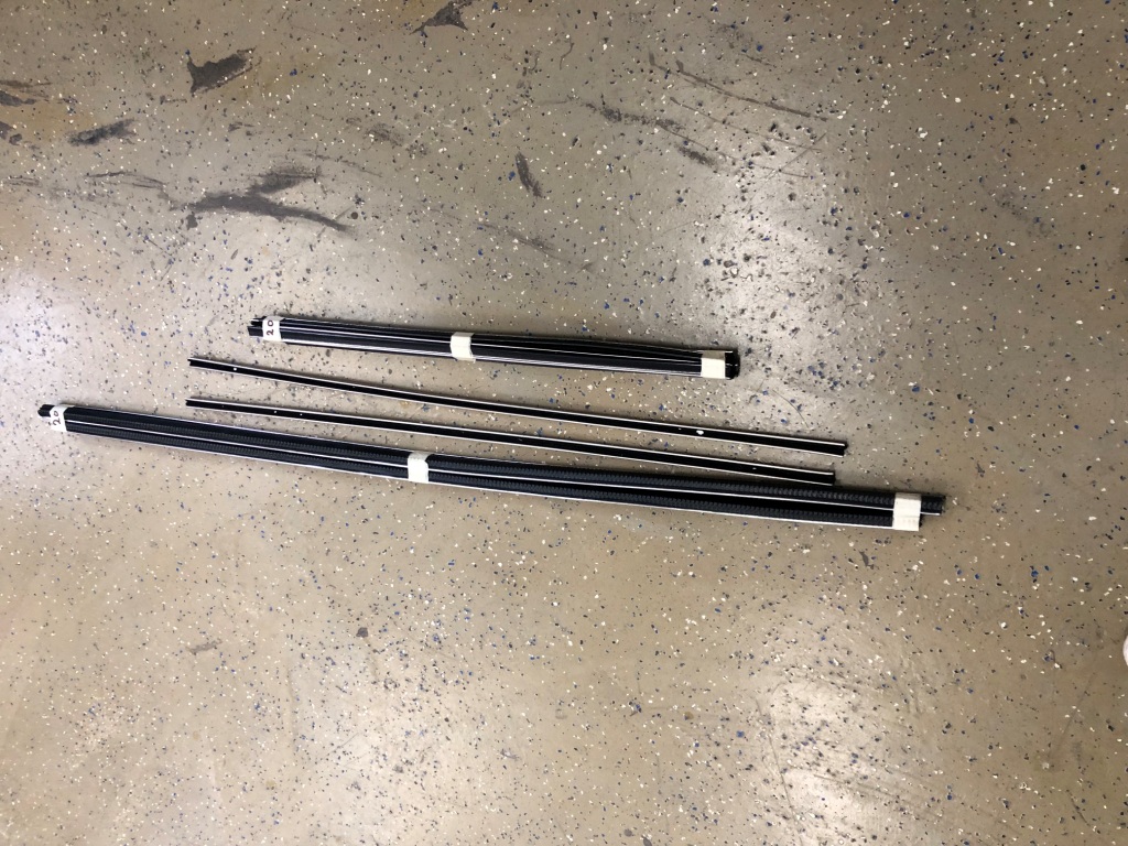

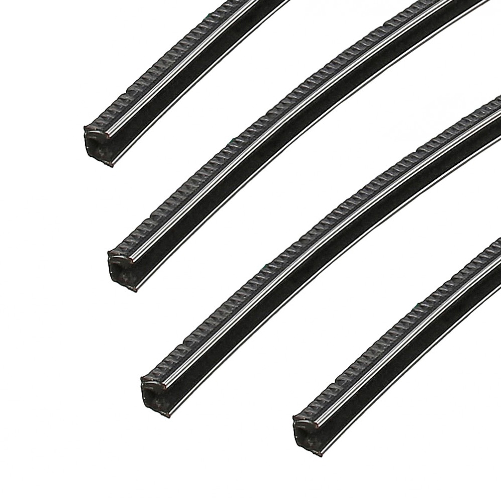

ГражданеСпаситеПамагите!!!
Не могу найти желобки опускных стёкол!
... продайте нищему на пропитание. Застряла сборка..
4 475
6 913
Вопрос какие, их два размера. Есь малого профиля в стойку задней двери, которая хромированная, новый с хромободком как положено.

У вас профиль закрыт. Как с вами связаться?

Ребята, спасибо большое. Особенно Pika и Damon777 - простите, не знаю ваших имён.
В общем, забрал сегодня, чуть не последние.
Но:
-- Продавался только набор целиком - желобки, направляющие, "реснички". Вспомнил советские продуктовые наборы: банка шпротного паштета к палке сухой колбасы...
-- Ценник... не скажу. Было очень больно.
Причём продавец абсолютно адекватный.
.... прикинув количество денег, потраченных за последние пару месяцев на мелкие арматурные детали, я прифигел. Не скажу, что Хорьх обходится дешевле, но как-то не ожидал таких чисел.
Помнится на gaz21.ru была дискуссия, сколько стоит качественное восстановление 21й Волги. Ну и консенсусное мнение было - в районе 1-1,2 млн. (при курсе 25-30 Руб./$). Я думаю, даже в баксах сейчас другой ценник...

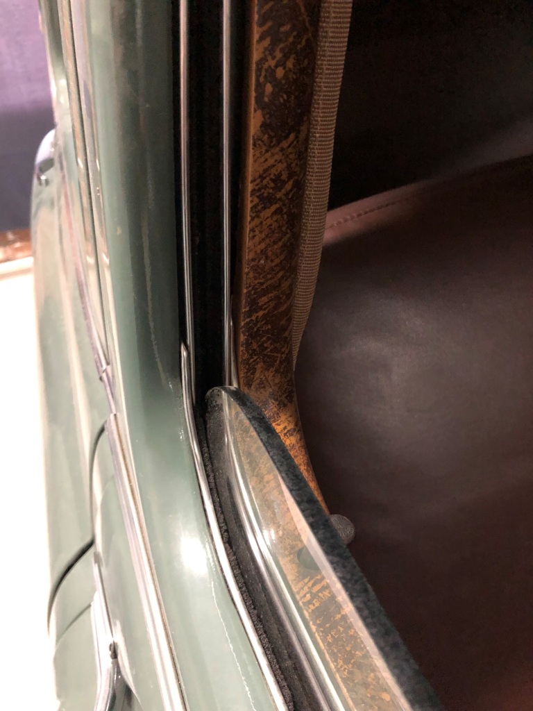

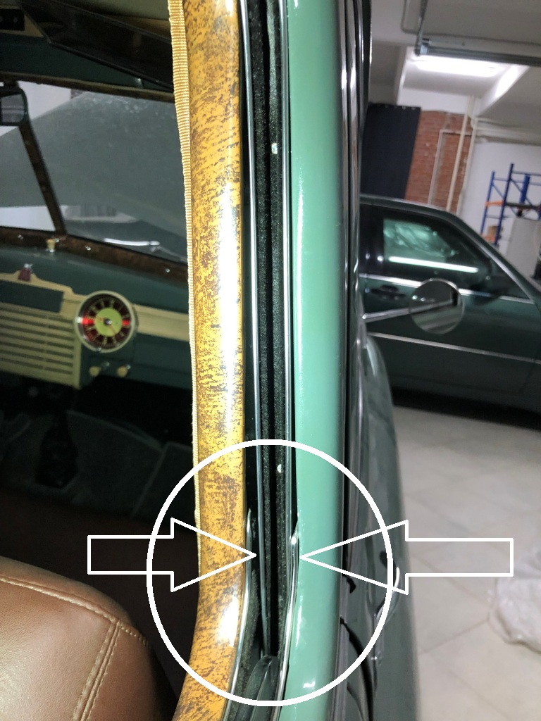

Двери собираем. Нет ли у кого фото, как правильно должно быть это место?
То, что я вижу на реставрированных машинах, мне не нравится.
Реакции: СЭМ, Pika и Felix
4 475
6 913
Все так и есть, только на ресничках валик плющится в месте контакта с валиком стойки.
Реакции: Img26
Узнаю свои рамочки)))
Реакции: салгир и Img26
