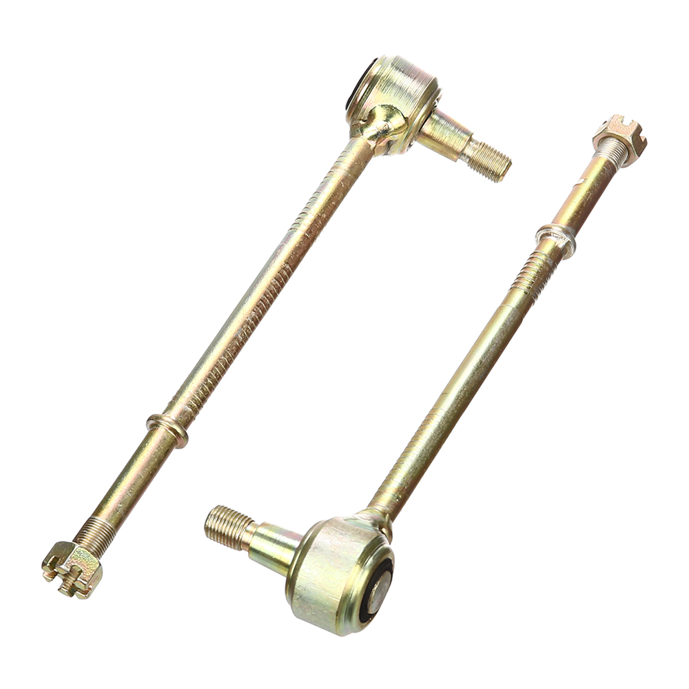

Просто ось стабилизатора нужно совместить с осью рычажников, тогда будет работать скручивание стабилизатора.
Если оставить так, то будет дублировать ход верх/низ по прямой, а в крене одной стороны - просадку второй стороны и отрывать рычаги, т.к. на растяжку стабилизатор не работает.
Простой пример с ногами у человека, ремень на поясе не мешает движению шагом и прыжкам обеими ногами одновременно, стоит ремень сдвинуть ниже в раен колен, прыгать можно, а вот шагать затруднительно, ибо ремень фиксирует и нет у него свойства растягиваться )))
Реакции: СЭМ
1 987
1 887
Нет, крепление к кузову непричем, это сопромат, так сложная конструкция получилась.
Витя, не дури, сопромат не подключай. Разбалтывать такое соединение будет быстро и неудержимо.
26.01.2022
188
472
64
Вроде по механике ось скручивания стабилизатора должна быть на оси рычажников имхо.
Да. Но это предварительно свинтили - ещё разбирать и в цинк.
А что в проушине рычага, резиновая втулка?
Нет, бронзовая втулка - под конус стойки.

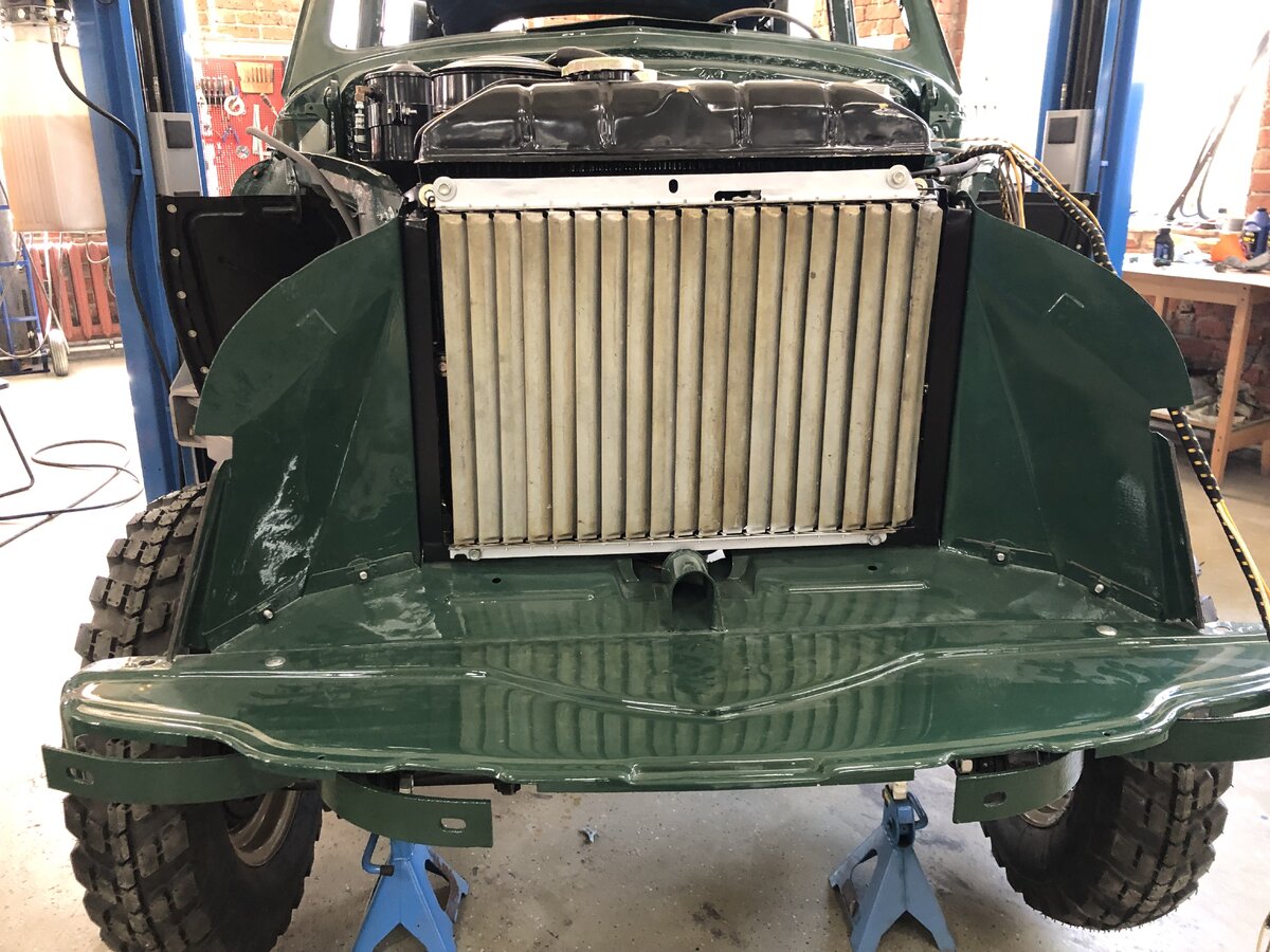

Про жалюзи. Поставили от 69го. По логике вещей - какой радиатор, такие и жалюзи.
Но я ошибся. Судя по всему, у 69го были два вида жалюзи, отличие в расположении механизма управления (снаружи или со стороны радиатора). Я взял те, у которых он снаружи, пришлось переделывать.

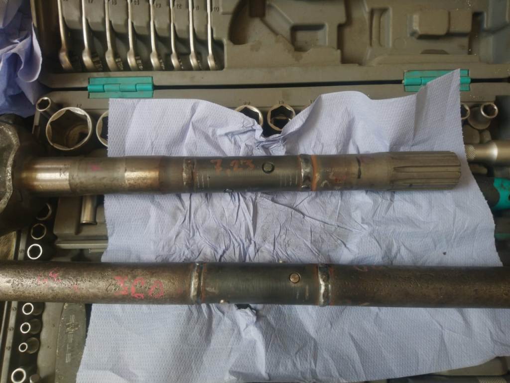

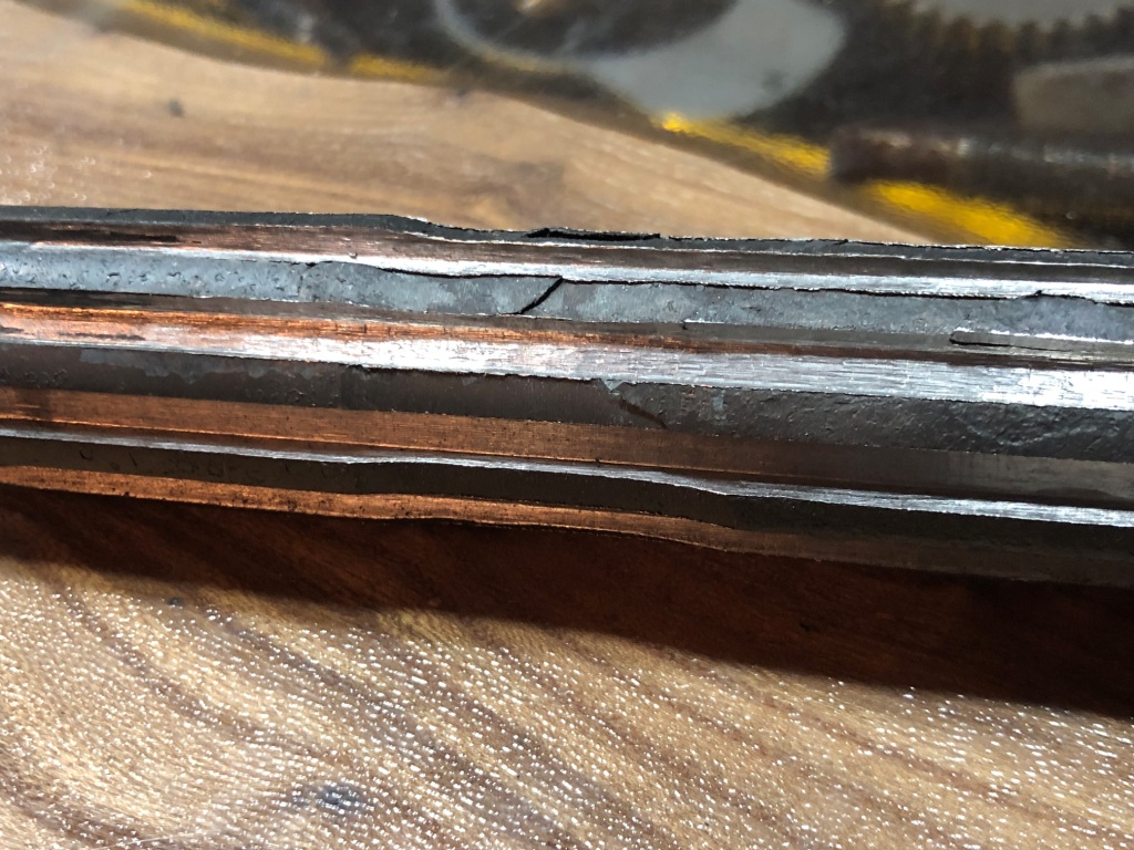

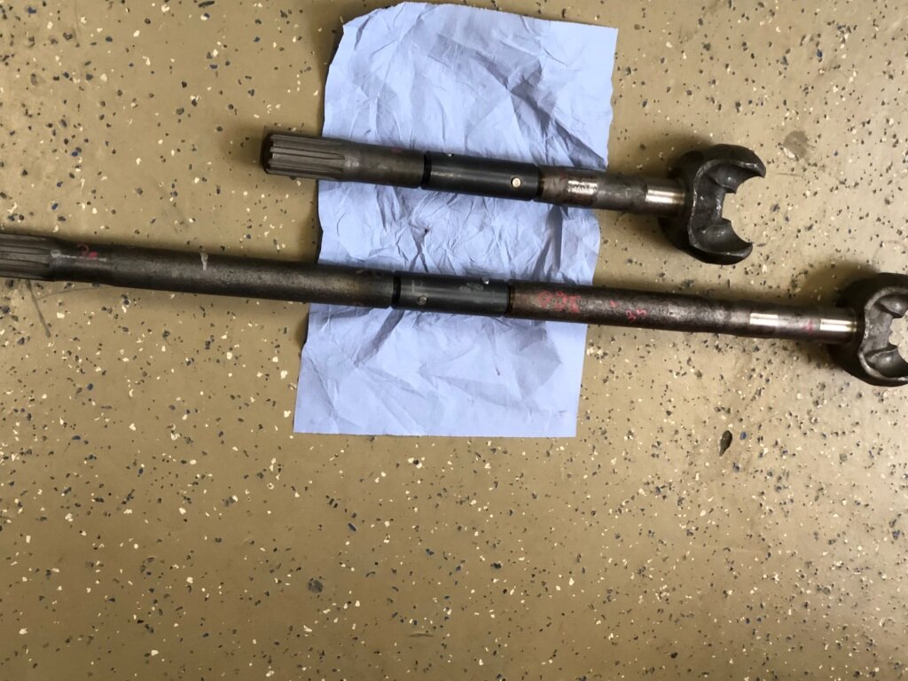

Полуоси переднего моста (из 69х сделали, они длиннее).
План "А" предполагал отпустить материал полуоси, наварку (чтобы продолжить шлицы), нарезку и т.д.
Всё закончилось на отпуске (нагрев автогеном и остывание на воздухе) - на первом фото видно, что происходит со шлицами.
Сделали так:
-- проточили середину и разрезали.
-- обрезали половины в размер и соединили внатяг втулкой.
-- заштифтовали (на всякий случай).
-- обварили.
Один нюанс.
Вроде как полуось из 65Г (???).
Оказывается, варить встык такую сильно не рекомендуется. Поэтому втулку сделали из Ст20.
Не сказать, что я в восторге, но...
5 223
3 815
Вряд ли там 65Г. Она используется для рессор, пружин, торсионов и прочих упругих элементов.
Скорее там 40Х, 45 или 35ХГСА. Впрочем это не отменяет того, что сваривается все это довольно хреново. Если по грязи не гонять и в раскачку из болота не выезжать, должно держаться.

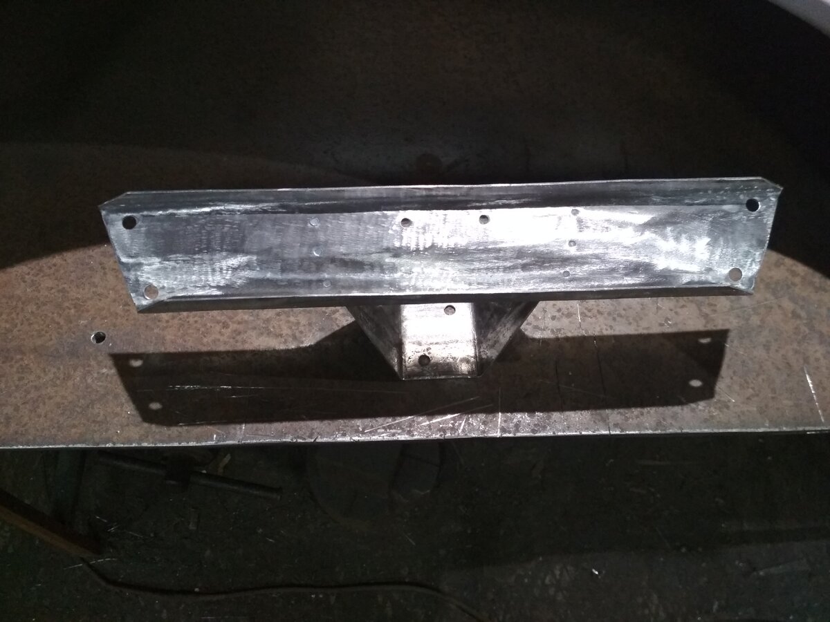

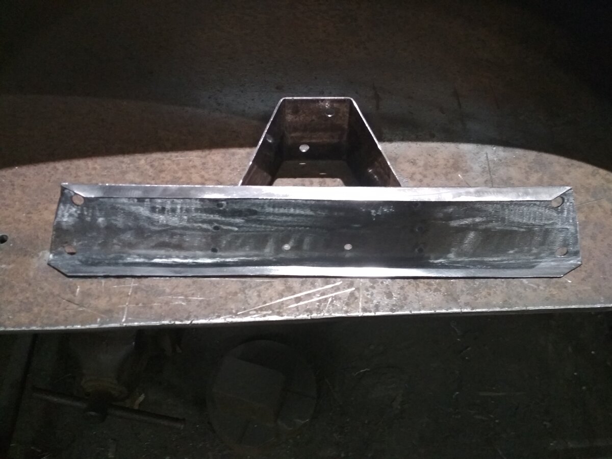

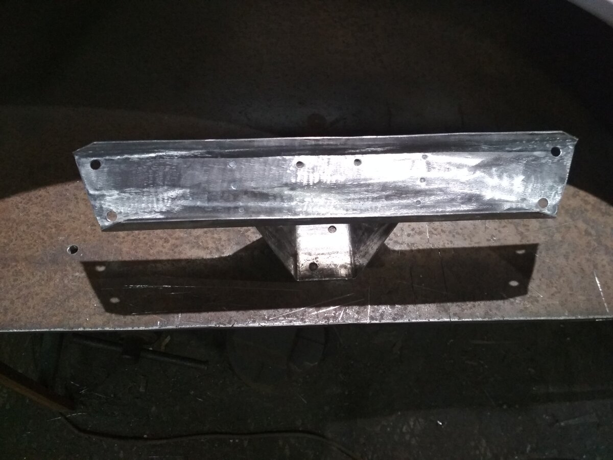

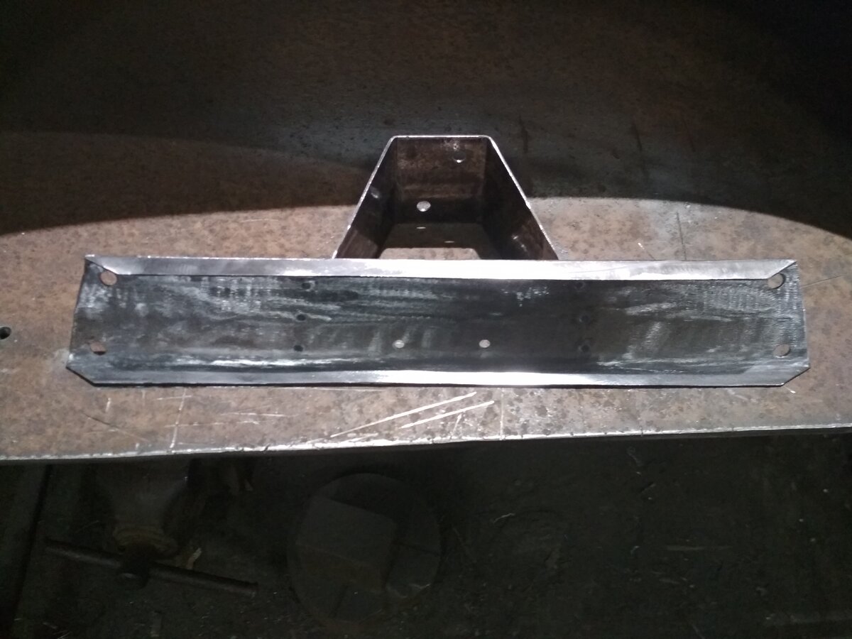

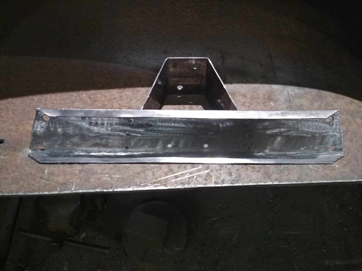

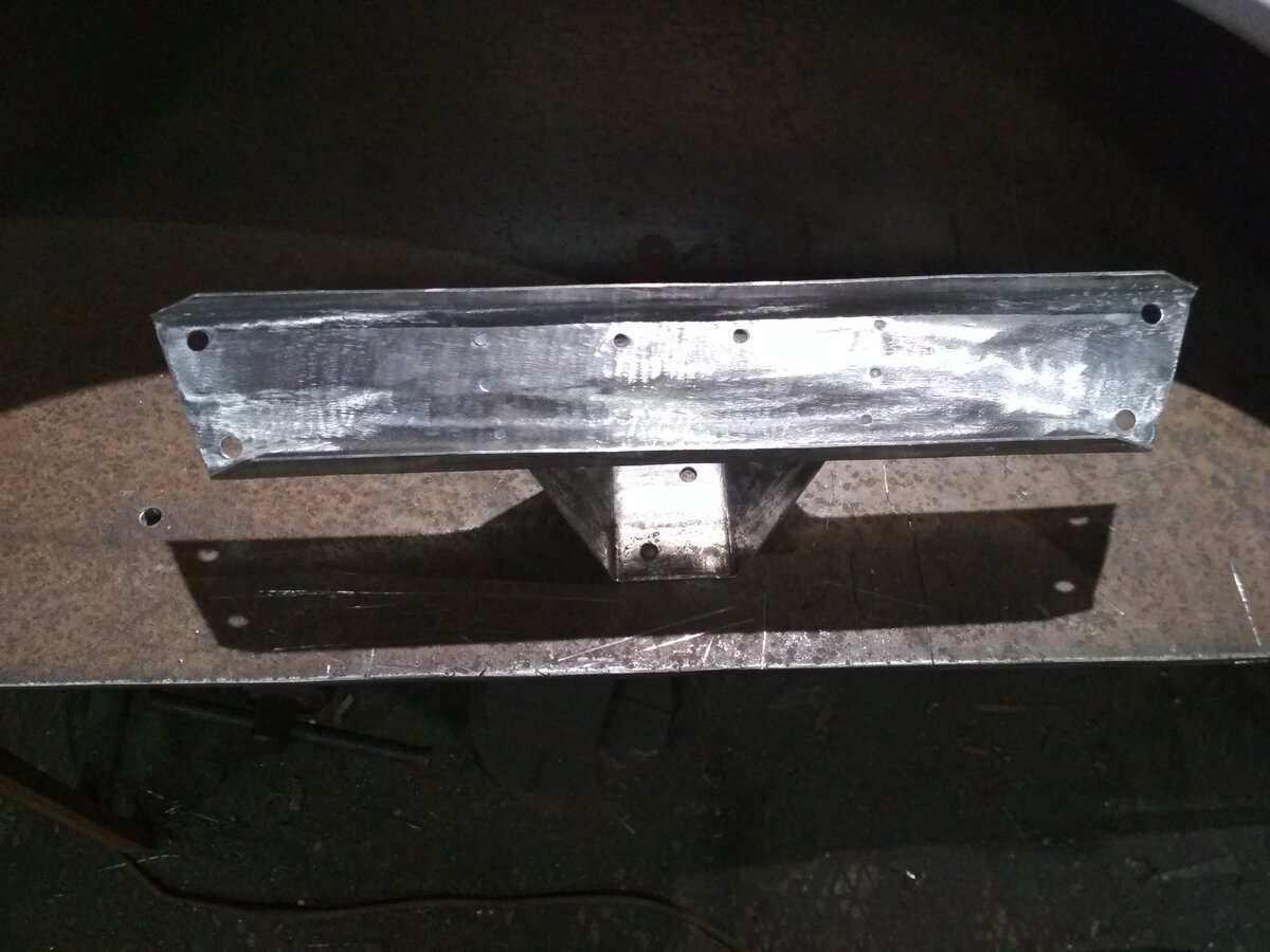

Подскажите, пожалуйста, как на М-72 крепились гудки.
Aleksey 01
03.04.2019
11
Реакции: ме(х)ан и Img26
Aleksey 01
03.04.2019
11
Распорка передних крыльев на нее гудки
Реакции: Img26
ме(х)ан
14.12.2009
349
356
Брянск
А размеры этой распорки не дадите? Особенно нижней трапеции.
ме(х)ан
14.12.2009
349
356
Брянск
В смысле нижней детали в виде трапеции, которая приварена к распорке
