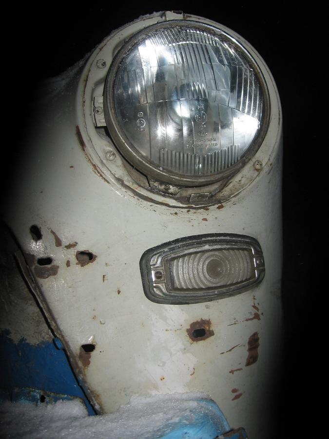

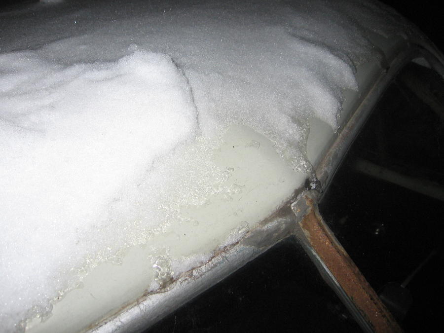

Восстанавливаю потихоньку свой аппарат, до этого не задумывался даже над серией, и всегда считал 3ей, ибо по документам 56г.в. Однако достался мне родной приёмник и встал вопрос об антенне, ибо дыры под неё нет.
И так по отличительным признакам динозавр таков:
1. Дыры под антенну нет, либо она заварена и оочень хорошо зашпаклёвана и покрашена (что врядли)
2. Решётка радиатора - улыбка
3. По документам 1956г.
4. Замок утоплен
5. Баранка 3ей серии
6. Приборы 3ей серии

Побольше бы фоток, так сложно сказать... по крайней мере мне )))
Можно было бы предположить тчо это вторая серия крыльями от третей, но раз по документам 56й год, тогда всё сложнее...
Узнай где у машины номер кузова набит, всё встанет на свои места.

О! Про номер кузова забыл сказать, с ним вообще история отдельная. Находится он как ни странно, на моторном щите справа. На левой передней стойке всё расцарапал - чисто.
Фоток много, все выкладывать смысла нет, а конкретно - не вопрос.

ну значит это вторая серия со временем переделанная под третью,а с доками могли че нибудь напутать,раньше это все проше
было,у меня например была 49го года с улыбкой и антенной,так что не парься.

Остаётся только один вопрос - можно ли в кузов двушки вкрячить антенну? И делал ли это ктонибудь? Судя по изменениям - вроде никаких новых элементов в месте крепежа антенны нету, просто высверлена дыра...

У меня в двушку ранее была "впарена" антена. Хорошая, ровная дырка в крыше....., заваривать не буду,а на антену можно и бант праздничный привязать.... :D

да стопудово смухлевали бывшие пользователи, при списании могли кузов махнуть, или вообще другие доки навесить, раньше на это никто даже не обращал внимания, это сейчас чуть что - экспертиза... а так , если замок утоплен - точно была двушкой, крылья поставить с приборами не вопрос, потолок перетянут, наверняка кузов менялся на трешке после аварии и нашли двушку разукомплектованную у забора автобазы.

Это точно кузов двушки. Слишком много признаков на это указываеи: и номер под капотом и замок зажигания и отсутствие антены
