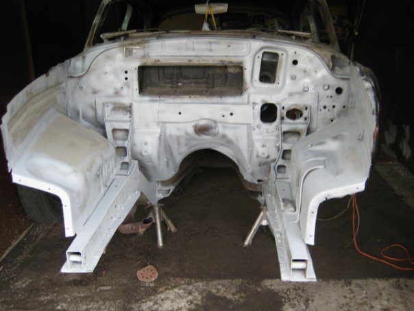

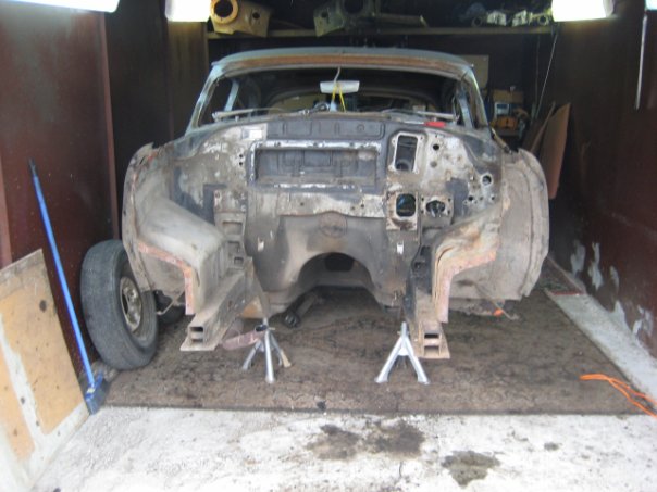

Ура снял двигатель, и возникли вопросы: как и чем отмыть отсек двигателя чтобы краску не смыть, а затем чем лучше покрасить лонжероны? грязи ого-го, но главное "живые")

керхер для начала , ржавчину ортофосфорной кислотой и грунтовка свенцовый сурик - он морковного цвета.

Керхер-замечательно, но мя хоть и не на севере но да же в гараже прохладно, не то что не высохнет, а просто замерзнет, может есть что-то типо шампуня...

я мыл бензином,можно шампуня добавить...

Толстый слой грязи сковыривается отвёрткой, а остальное хорошо смывается кистью с бензином и стирается тряпкой.

сам пробовал уайт-спирит, после него можно обдать керхером и все сияет.

Битум и жир с кузова отмачивать смывать надо Керосином! Бензином можно тоже, но я не рекомендую - он взрывоопасный и хорошо краску растворяет!
Берешь ветошь, ножик, щетку с толстым и густым ворсом, что б хорошо брала в себя керосин. Именно такими инструментами можно отмыть днище от битума, не говоря уже про грязь в моторном отсеке.
Я именно так и мыл свою. В течении двух дней вымыл все дно от битума и грязи до краски. Керосина ушла канистра. ветоши - три пододияльника :)
