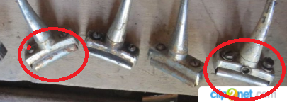

Подскажите пожалуйста, от 21 зеркала?

По зеркалам дополню.
Они отличались полочкой крепления.
С прямой, ставили на верхнюю прямую рамку двери.
С изогнутой ,ниже рамки,где был изгиб кромки повторяющий обводы крыла.Их ставили на Москвич-412 и другие.

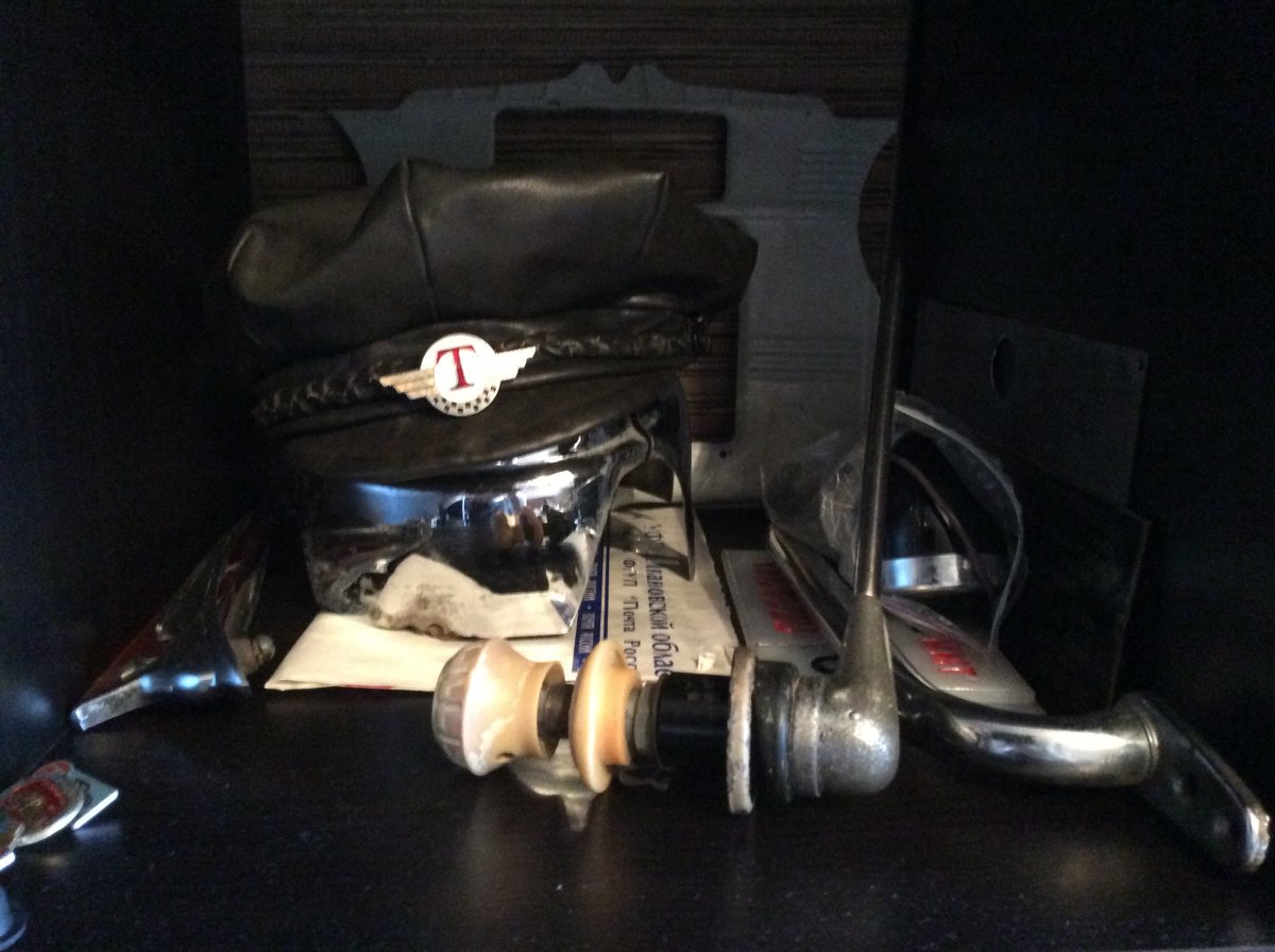

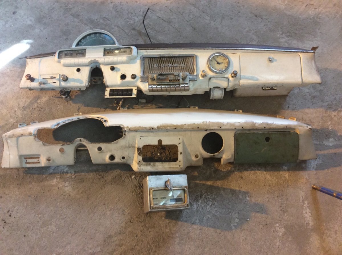

Появилась идея переделать 21 в такси, есть все кроме передних сидений.

Советую оставить как есть!в этом и есть ценность самой машины.а дальше сам смотри
Но ведь колхозить не буду, а поставлю все от 21 такси, трёшек много, а версий "типо" такси мало. Да и торпеде с таксометр не место теперь на стене
Если сам будешь подрабатывать Леликом, не забудь пошить фирменный фурик,кожанку и очки !
В добрый путь!
