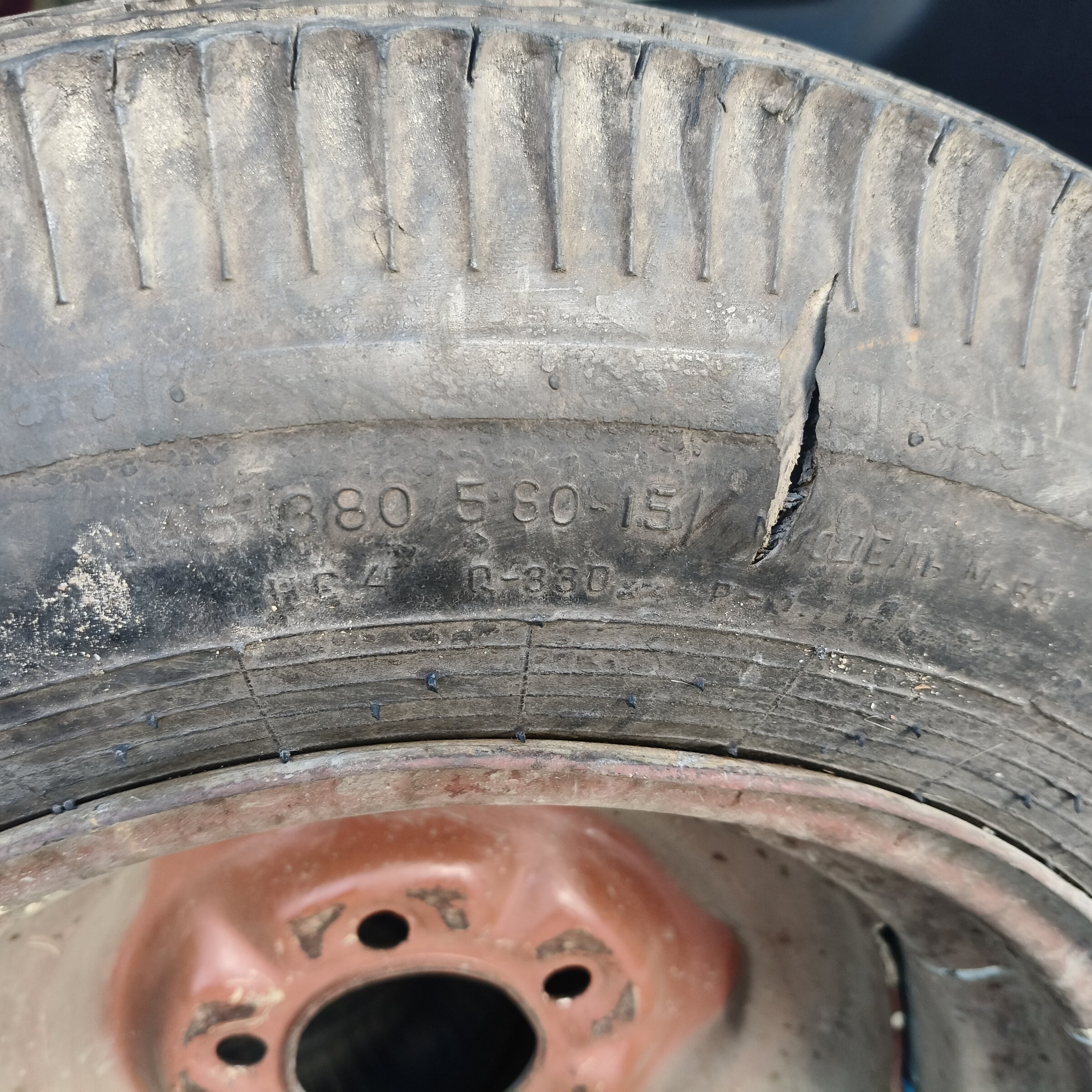

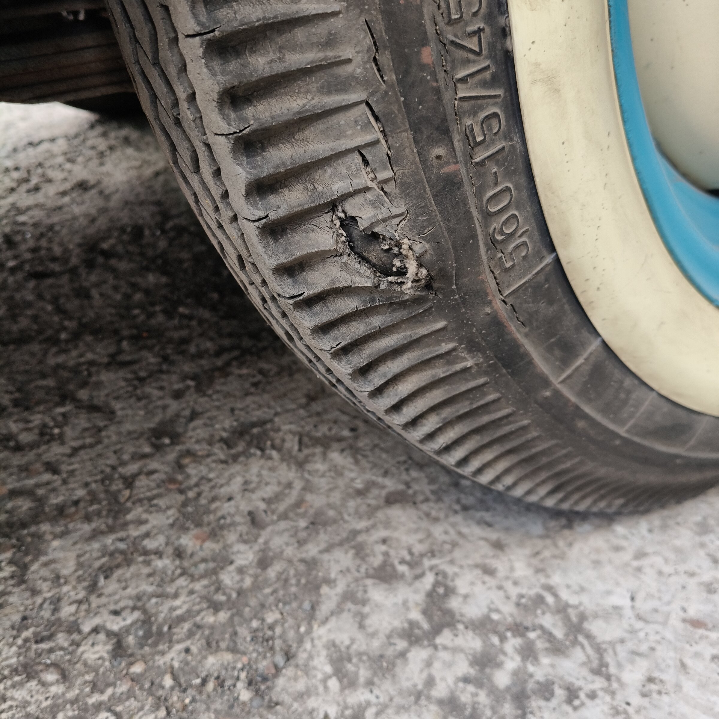

Из-за глубокой ямы в асфальте после удара случился порыв покрышки от старости. Самое обидное, что протектор практически новый, износ менее 5 процентов Покрышку в ремонт никто не берёт по причине срарости и нецелесообразности ремонта. Пришлось поменять на другую покрышку у которой хотя износ менее 10 процентов, НО! Опять таки два боковых пореза, один ничтожный и совсем не глубокий, а второй и не большой и не маленький, пока не серьёзный. Сколько проходит колесо без его увеличения не известно, как повезёт.

9 920
33 883
Эта резина не годится для езды, она подведет в самый неподходящий момент и без всякой ямы.
Поспокойнее будешь ездить, если поставишь крепкую б/у 155/80 R15 или две новые такого же размера.

Если на боковине покрышки есть буква В в кружке с надписью "вискоза" ремонт нельзя считать целесообразным. Вискозный корд разрушается от влаги. Каждая из трещин или порезов на покрышке с таким кордом должны быть заделаны сразу же после повреждения.
Мне по кайфу только родная резина. Я торчу тока от оригинальных покрышек. 😊

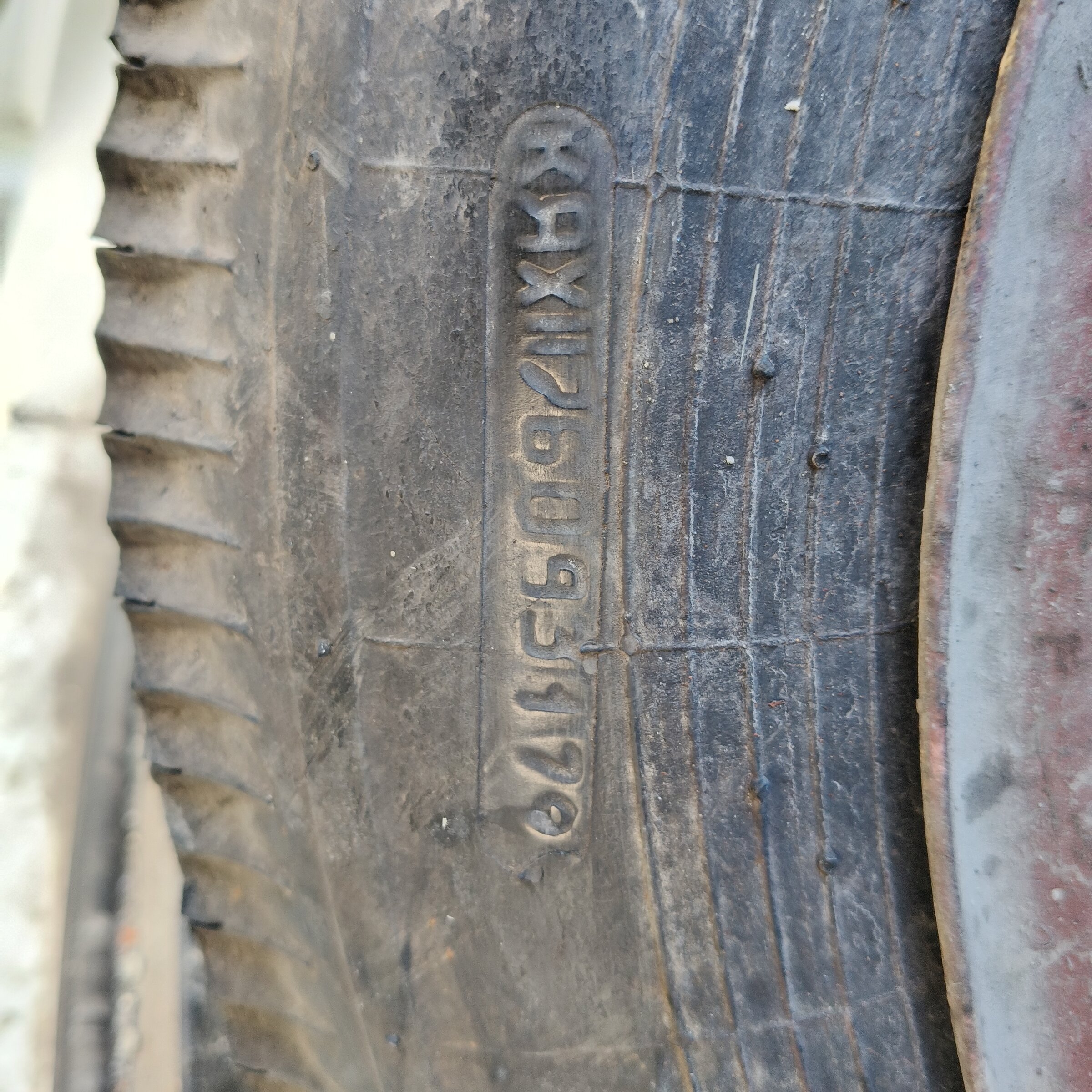

Была у меня покрышка м-59А Красноярского шиннного завода стала м-59. Тема времени изготовления недавно поднималась. Судя по фото это декабрь 1957 года?
Реакции: ash-oldgaz

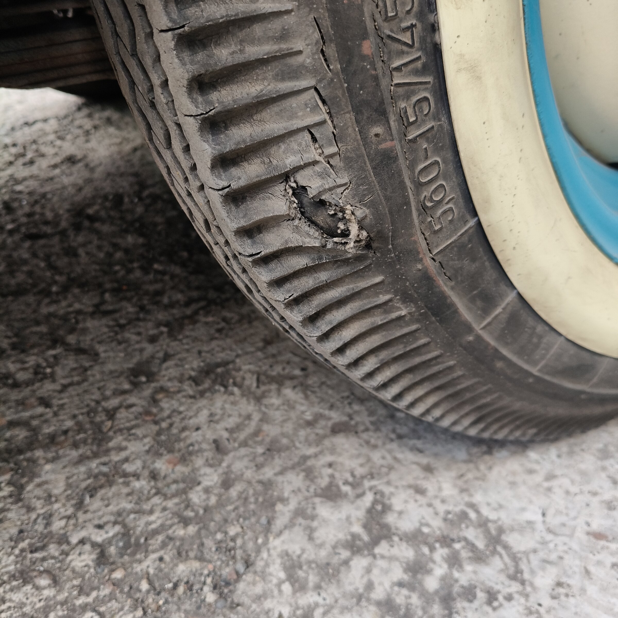

На "новой" Покрышке вот такой порез. Хотя протектор с износом менее 10 процентов.
