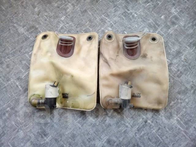

Необязательно лепить наш универсальный, нелепый можно подобрать иностранный компактный.
Даже грелка(бачёк) от Ваз2101, будет хорошо смотреться
Реакции: pobedovod и СЭМ
10 025
34 434
Даже есть вариант без ухудшения внешнего вида вообще. Грелку можно быстро снять и поставить по мере необходимости. Это вопрос одной минуты.

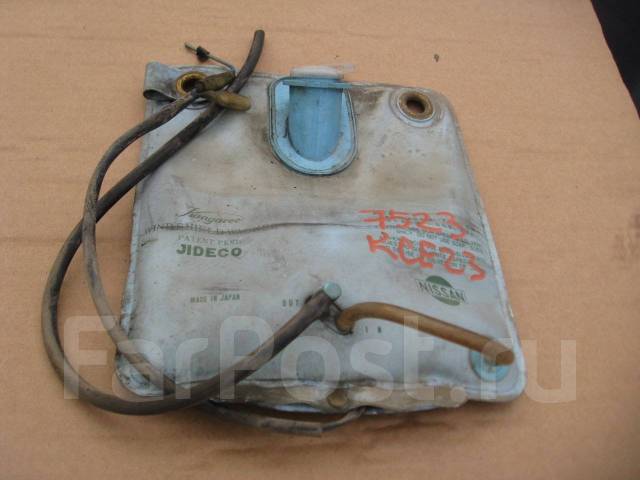

Бывают "грелки" зиловско-газовские, или неразмораживающиеся из аптеки. У меня когда-то была, от Нысы по моему, не знаю. Мешок как от копейки, только с наружным электронасосом.

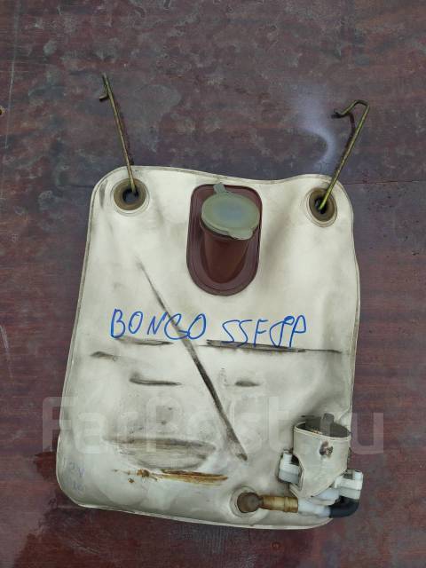

О грелках. На японцах- мазда бонго бачок задних писалок тоже выполнен в виде грелки, вешается на крючки между панелями кузова. И электронасосик на ней непосредственно стоит.
Спасибо ГАЗОВОД, что напомнил.
встречается на некоторых японках\минивенах
