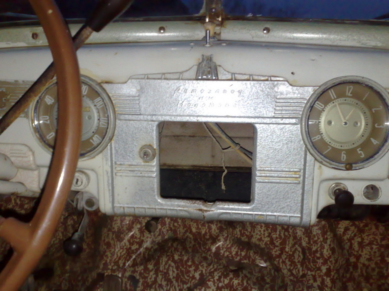

Досталась мне "Победка" сентября 1950 года. Без доков, но с новым хромом и большим количеством з/ч и нового инструмента. (Фото выложу вечером). Дочь хозяина говорит, что до покупки в 1962 году машина трудилась в качестве такси. В связи с вышеизложенным вопрос: какие отличия имели автомобили М20 такси? В частности, интересует, были ли раздельными передние сидения?
На машине в облицовке центральной части торпедо (там где обычно расположены отверстия под динамик) есть квадратное отверстие примерно 10 на 10 см. Сама облицовка стальная штампованая. Это, случайно, не следы стоявшего там гогда-то счетчика?

Да квадратный вырез, это остался от такси, полазь на форуме у кого-то тоже такси была, там и пластик живой таксишный был...
А насчёт сидений, то насколько я знаю были диваны, а рздельные появились уже на 21, ещё отличия были в оббивке, в такси обшивали дермантином!!!

Настоящая декоративная накладка на таксометр была из металла, а не из пластика....

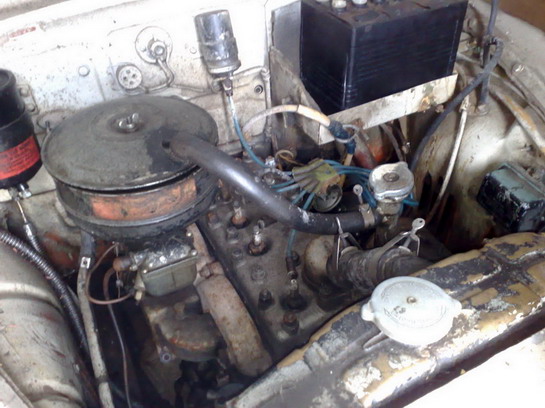

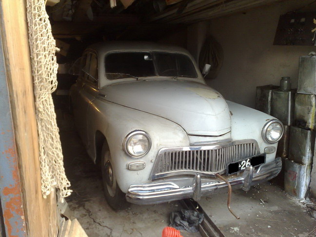

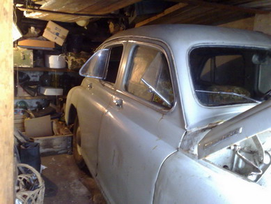

Ну... везет-невезет... решать вам. Вот несколько фото машины, как и обещал. Опытных победоводов, думаю, особо ни чем не напугаешь. Колхоз местами наблюдается - салон, передние крылья и решетка, кой-чего по двигателю... Но это же 50-ый год. Да и без движения машинка простояла минимум с 88 года... Так что не судите строго. В порядок ее можно привести. Тем более, вчера аппарат сделал дружественный шаг - завелся после установки новой АКБ, подкачки бензина и перемыкания выходов вариатора катушки!

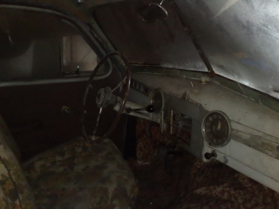

Да, вот плохонькое фото торпедо. По центру, видимо, железная облицовка таксометра. Выглядит все, прямо сказать, скверно. Но все поправимо, тем более, что машина отдается с кучей запчастей.
13 024
4 789
облицовка прикольная, а-ля паровозный колосник!

+ 1 Да и вообще машинка на вид хорошая, аесли учесть, что такси так тем более, рад за вас двоих, что нашли друг-друга!!! :D

Спасибо на добром слове! :) Облицовка - чистый эксклюзив - делалась на авиаремонтном заводе :lol: Сохран отличный, но мне, если честно, не нравится. Если кому-то надо, могу поменять на что-нибудь.

И последнее на данный момент: где достать керамический вариатор катушки зажигания (если не ошибаюсь, катушка неродная - похожа на 21-ю)?

А вот так на машине выглядит центральная часть торпедо:
