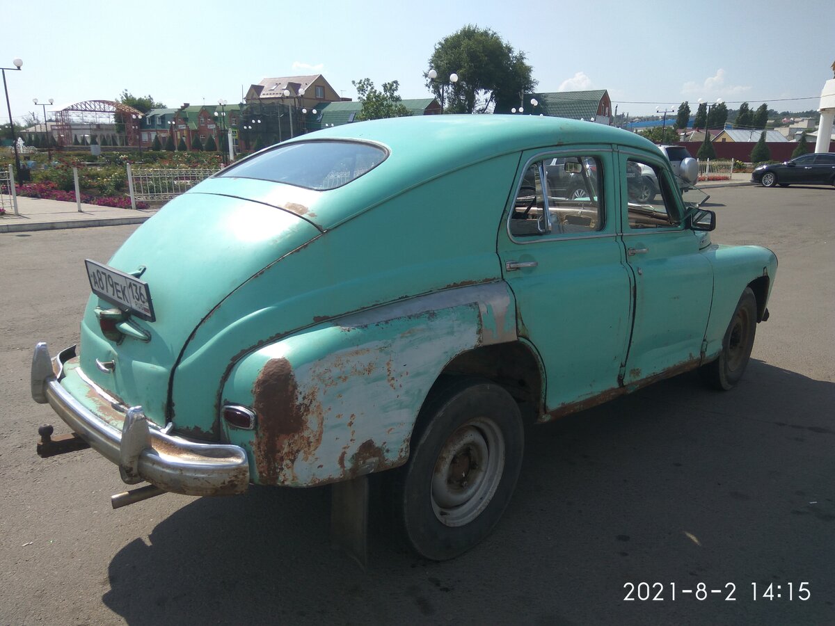

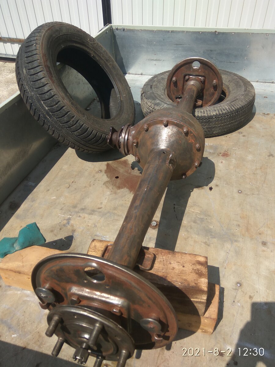

Интересно , где можно заказать упорные шайбы полуосей?
Можно вырезать из листа латуни или бронзы на токарном станке. В родне они были сначала латунные, потом стальные омедненные. Надо смотреть по месту, возможно проще изготовить увеличенной длины "сухарь", оставив старые шайбы.

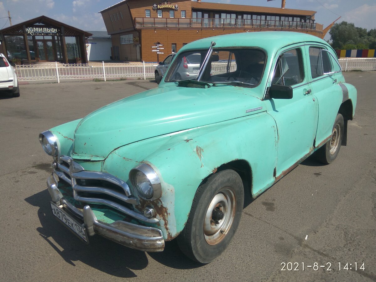

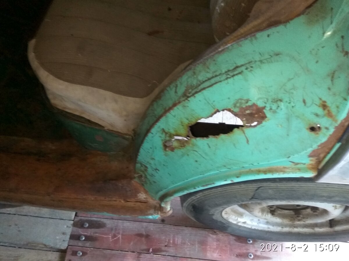

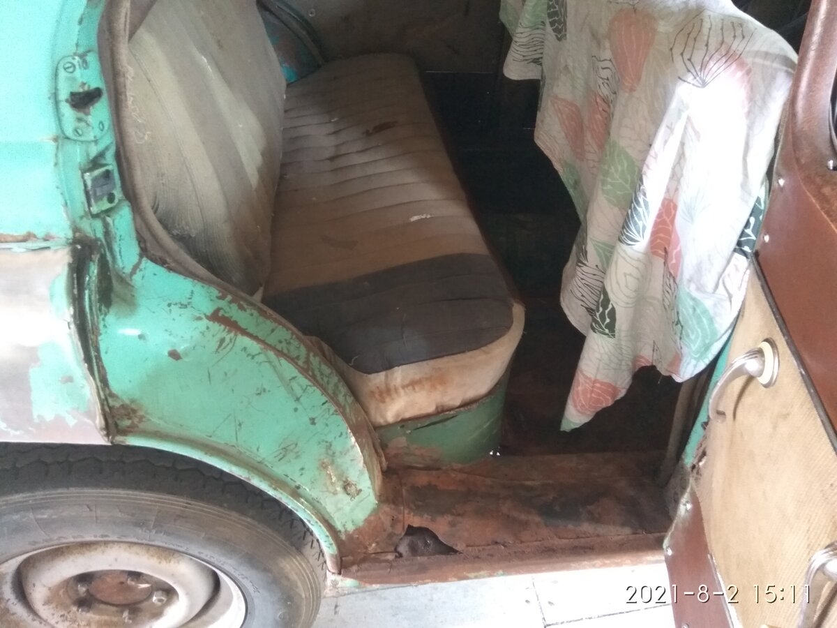

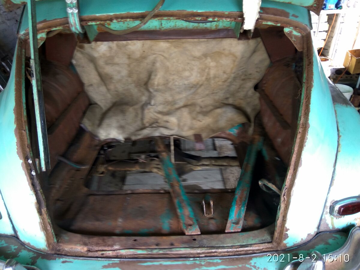

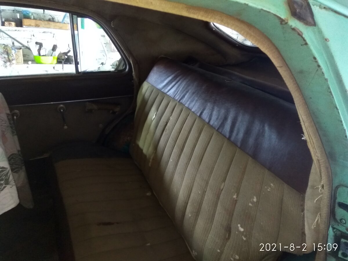

Машина больно по кузову замученная... Я бы такую не отважился брать. Второй раз.
Реакции: Oksiqen
5 223
3 816
4 848
9 337
Нормально всё. У всех такие были + - . Главное что дело пошло и чтобы запала хватило дойти до конца .
поэтому и не разобрал сразу все , катаюсь и ремонтирую так приятнее

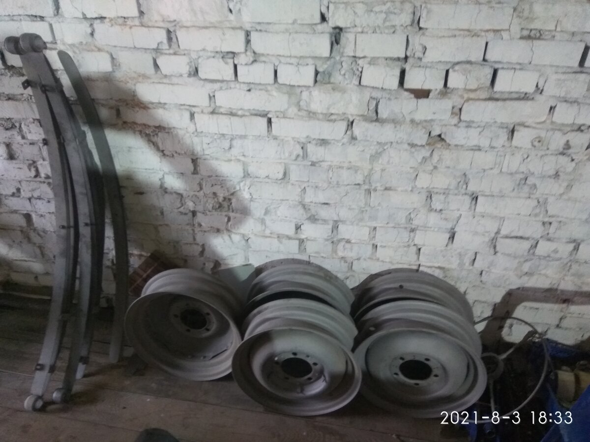

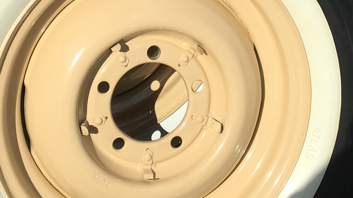

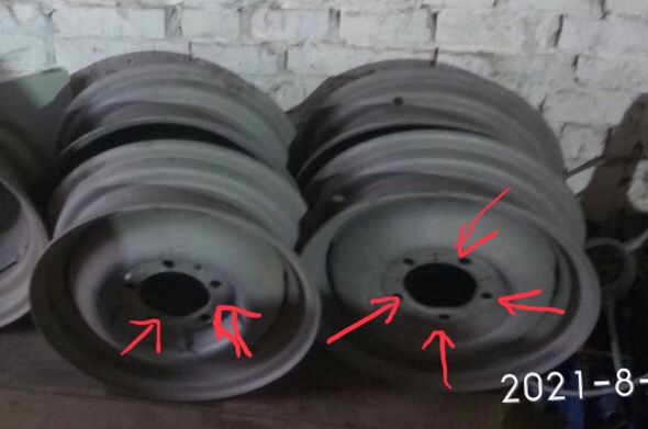

Диски не самые лучшие - центральное отверстие деформировано чрезмерной затяжкой.
спасибо за подсказку , стесняюсь спросить , каким образом чрезмерная затяжка деформирует центральное отверстие ? поясните пожалуйста , мне не очень понятно
Не стесняйтесь:)
Смотрите сами: на одном фото - практически недеформированное центральное отверстие, на втором (вашем) - оно в форме советского «знака качества».
Плоскость колесной гайки, сопряженная с диском, имеет форму конуса. От чрезмерной затяжки или просто со временем гайка «выдавливает» металл диска в сторону центрального отверстия, деформируя последнее.

Сходил ,посмотрел внимательно ,вы правы. Не подскажете технологию правки , чтобы не изобретать велосипед.
Честно говоря, не слышал, чтобы такую деформацию победовских дисков правили. Обычно просто подбирают диски поприличнее. Возможно из-за того, что их пока хватает в природе.

Если колеса балансируются нормально, без кучей грузов и визуально не видно, что на них есть биение при раскрутке на станке, ничего предпринимать не нужно.
4 848
9 337
Биение дисков есть , в разумных пределах , проверял
Ну и оставьте так тогда . Ничего страшного . В победе и без этого много мест где будет бить и вибрировать

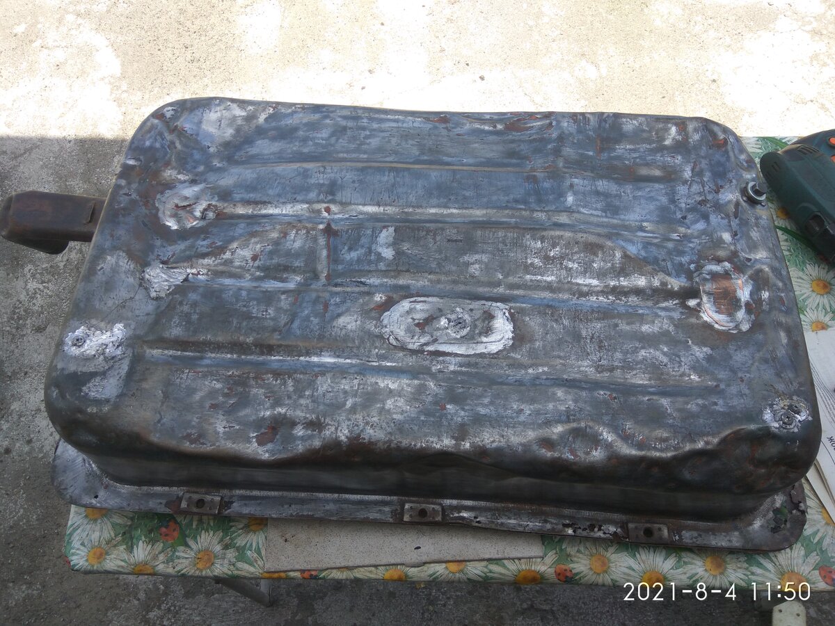

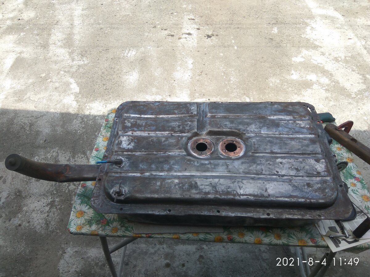

Занимаюсь баком , который не течет , по словам продавца.... , Запаял предварительно , буду проверять герметичность
5 383
3 691
Бак повидал жизнь.
