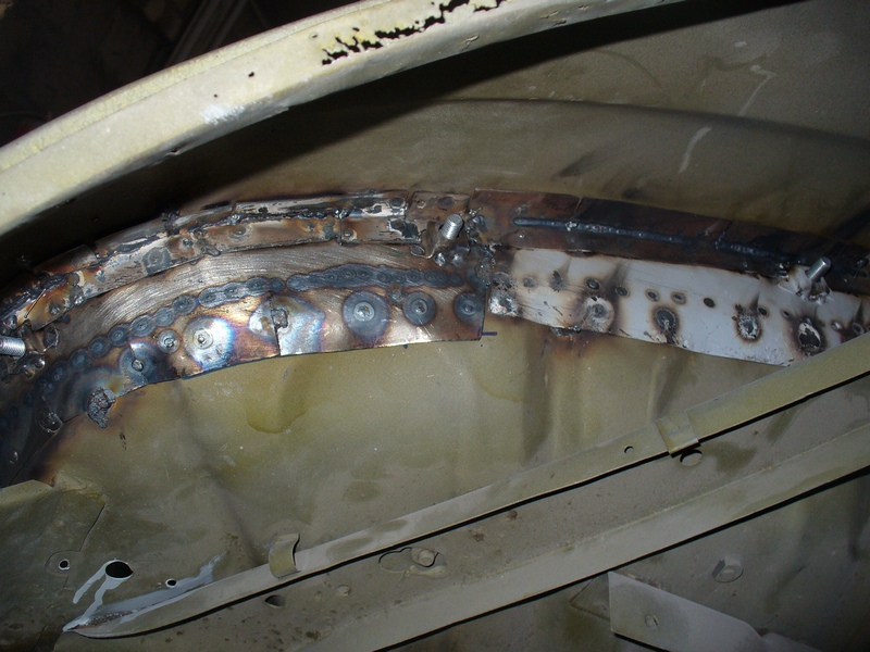

Мне составляли заново.
А оловом не вариант?
16 358
10 926
я так понял там обширное поражение . оловом можно если небольшой участок .

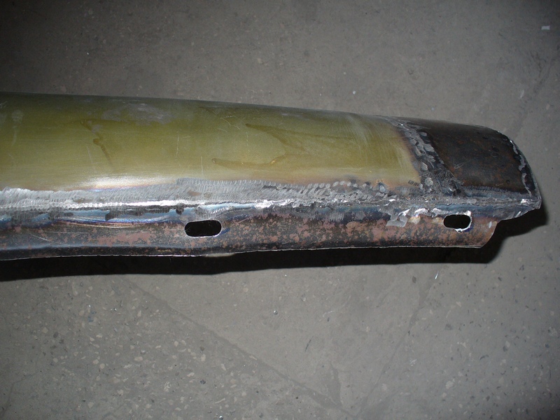

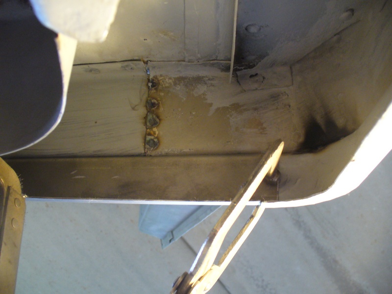

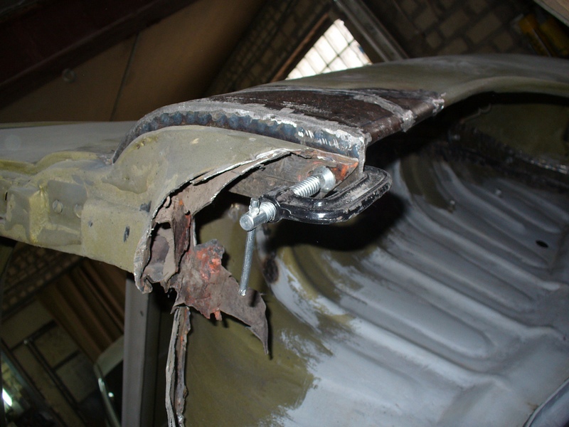

Оловом не работали ни разу.Кто машину делает им проще заварить из составных частей, чем оловом, поэтому зная про олово и предложили такой альтернативный способ.Попробуем на маленьком участке как будет выходить, посмотрим.
Vlad163
23.06.2012
1 027
129
Самара
На весь периметр чемодана сквозных отверстий только что на фото - 3 участка.Остальная поверхность желобка поедена, но не на сквозь.
16 358
10 926
Тогда под варить аккуратно, а остальное пройтись оловом можно.

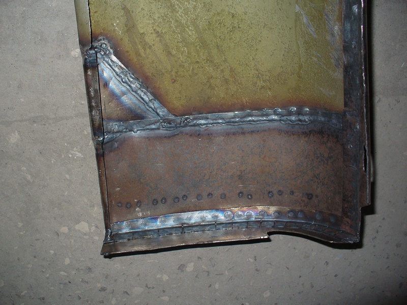

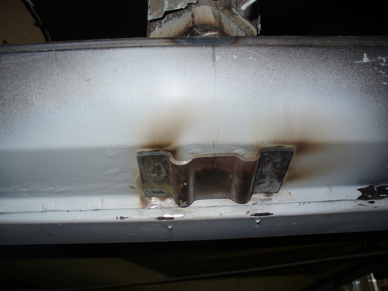

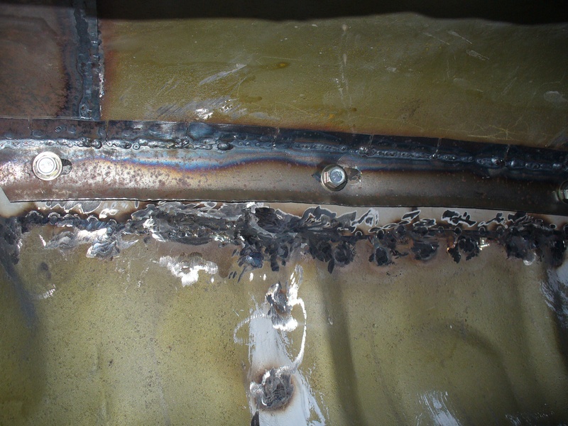

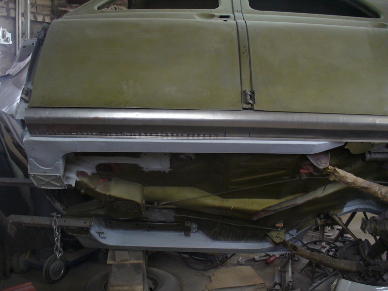

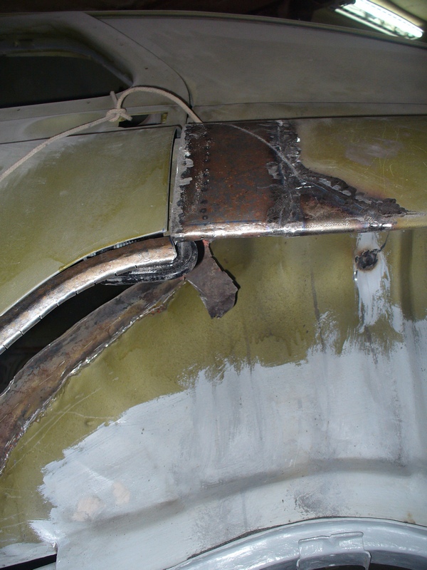

Время идет.Машина потихоньку делается.Вот решил добавить фото по левой стороне.
3 150
Аккуратно.
Здорово.

свой сказал(а):
Аккуратно.
Здорово.

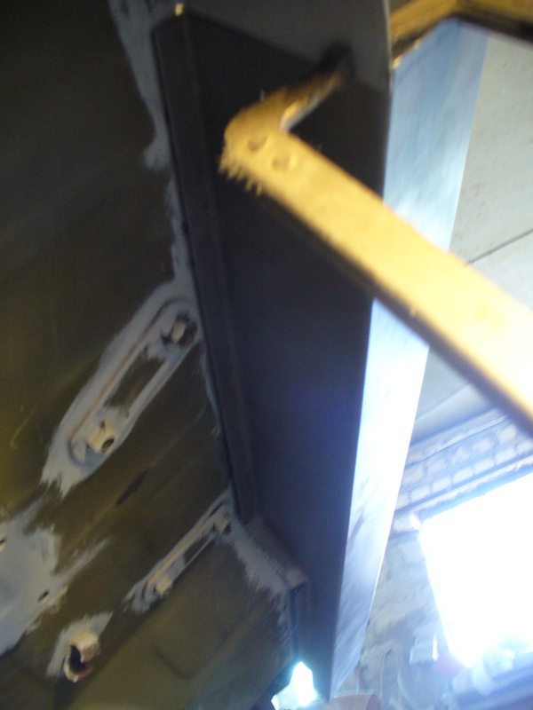

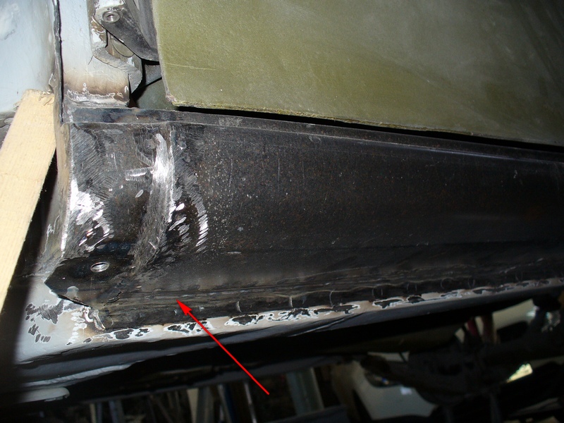

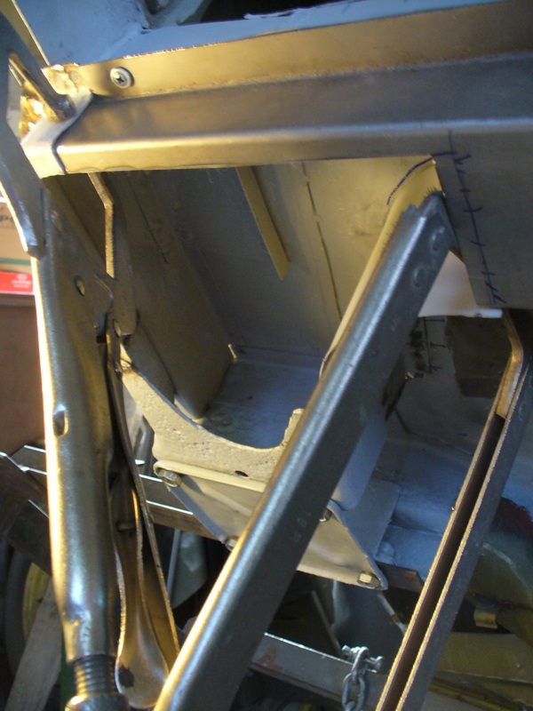

Спасибо!Далее по теме ремонта примеряем порог.Двери хоть и неродные, но за малым исключение встают в проемы нормально, доработать придется совсем немного.

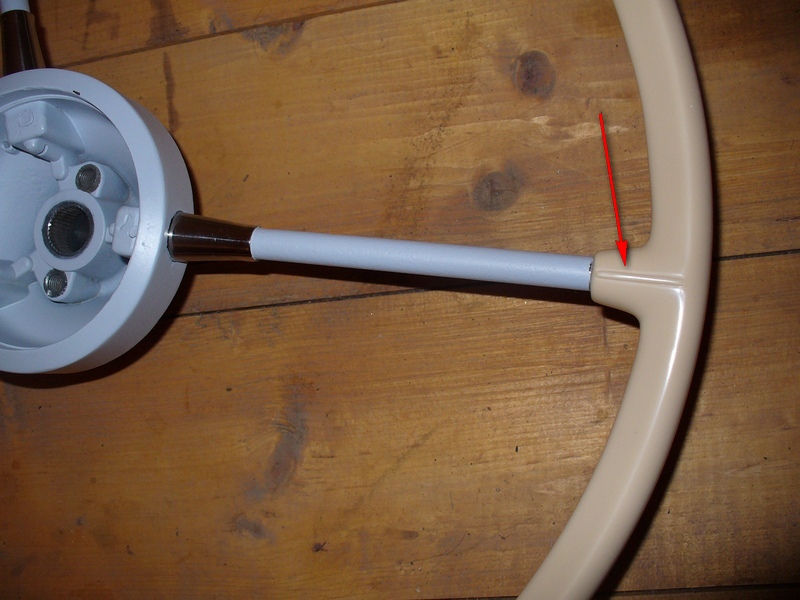

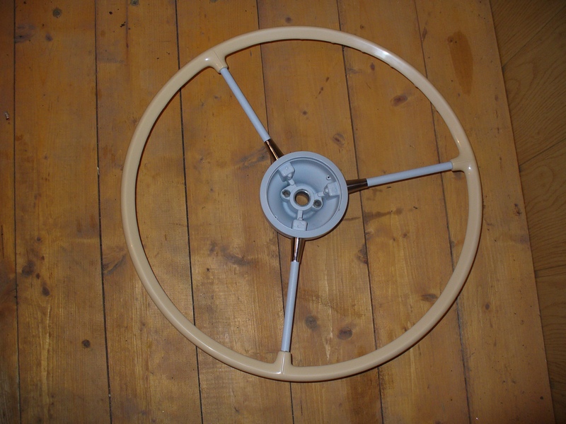

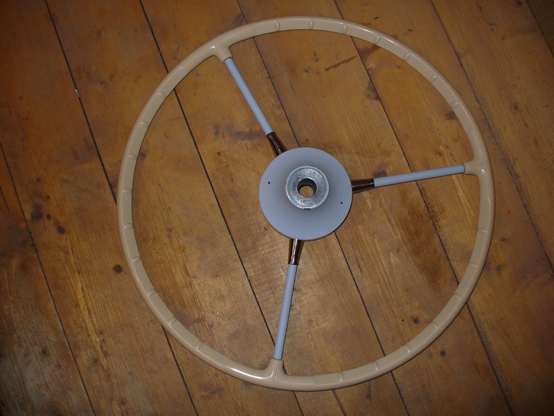

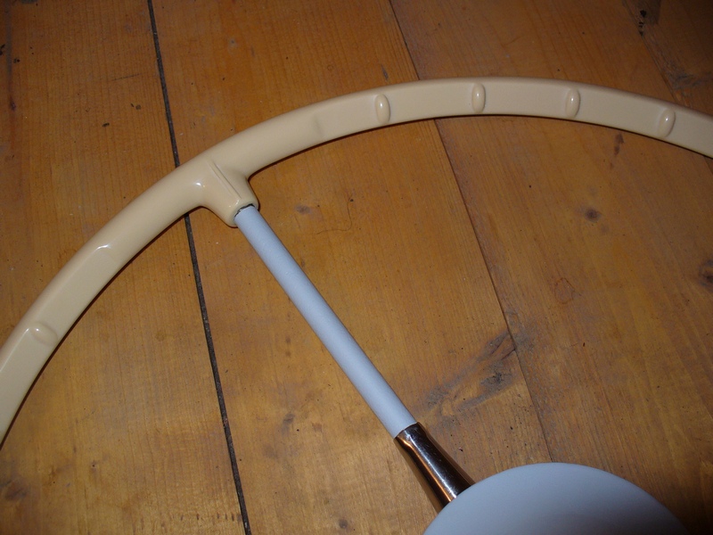

Ну и из приятного: приобрел вот такой вот перезалитый руль.Кто знает на руле второй серии должен быть выступ где стрелка(причем с обоих сторон сверху и снизу или нет).Встречались рули второй серии без этого выступа.
gerd
11.05.2011
259
Челябинск
на оригинальном руле 2 серии, что есть у меня, таких полосок нет.

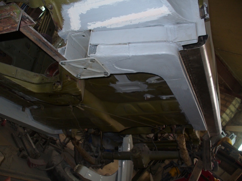

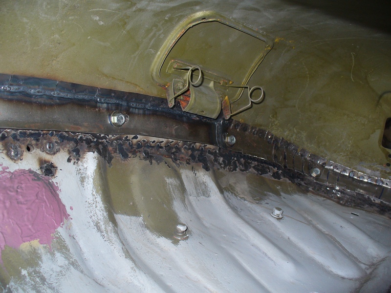

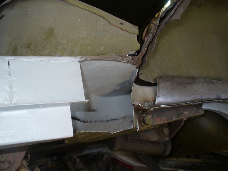

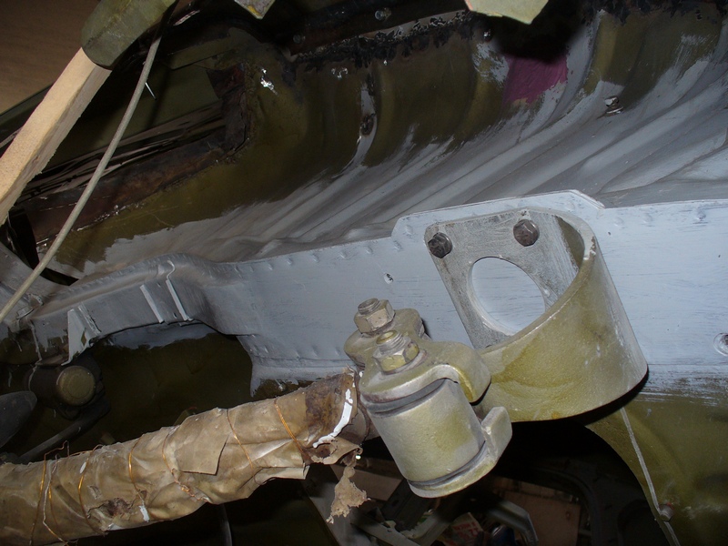

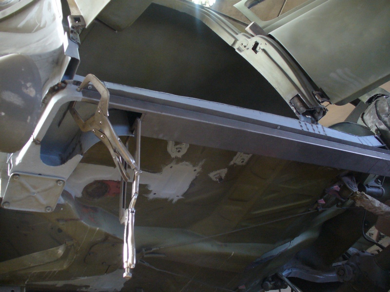

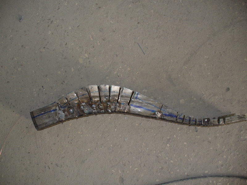

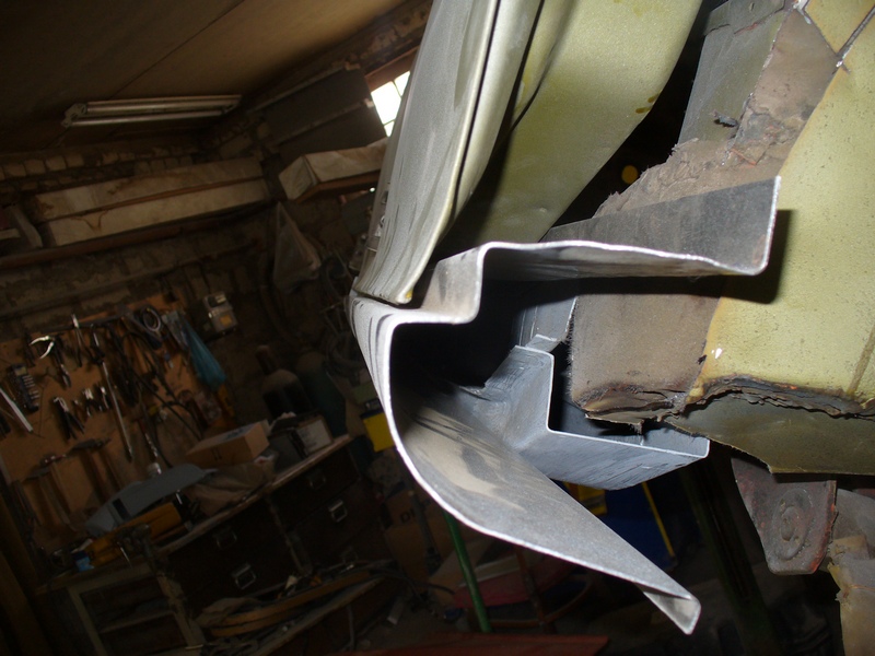

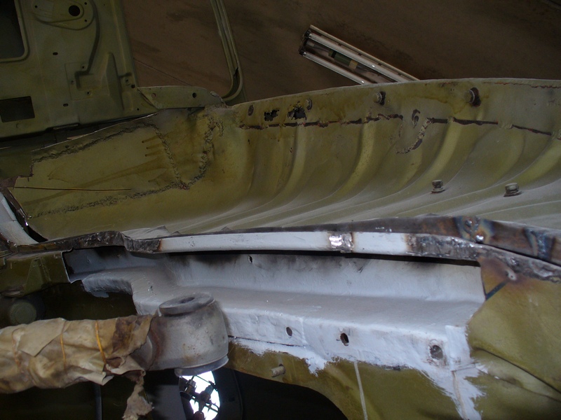

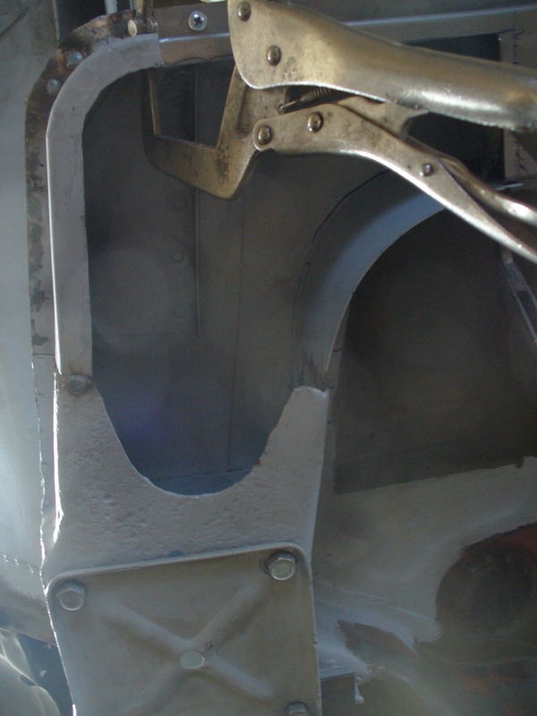

Давно не писал в теме.Не порядок!В общем на сегодняшний момент дела обстоят так: приварили порог, поддомкратник.На правом пороге, как и на левом пришлось делать клиновую вставку в передней части, чтобы порог подходил к коробу(отметил стрелкой).В общем новые пороги Михаила, которые доработанные, встанут как надо.Восстановили заднее крыло.Всё на фото.

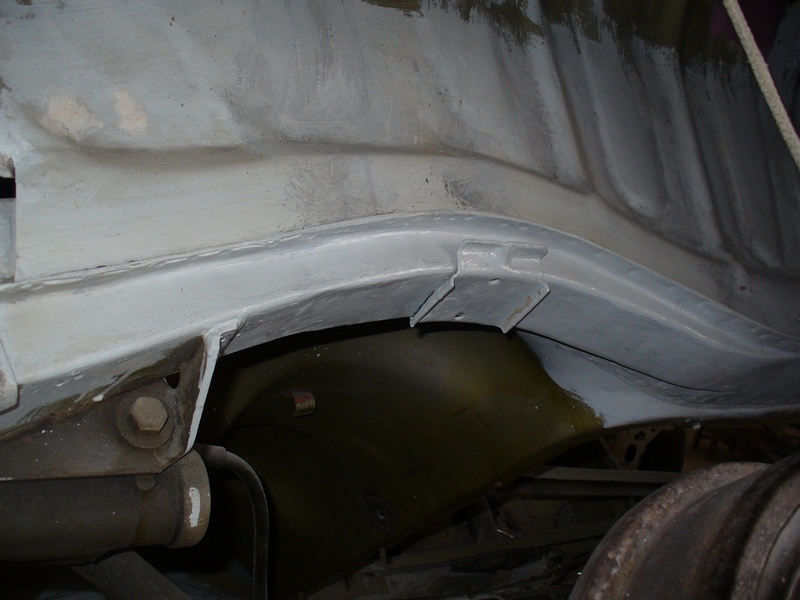

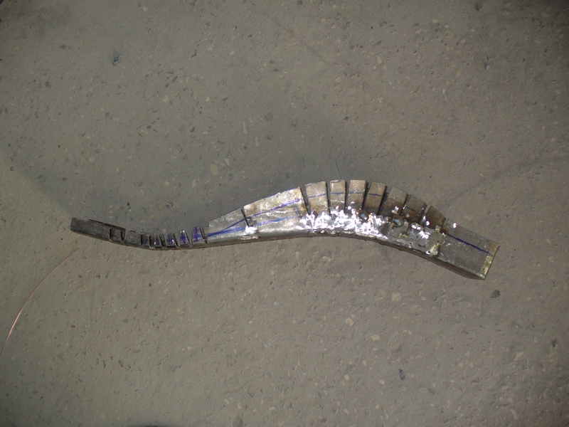

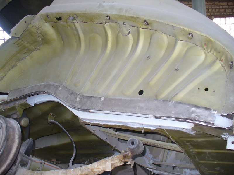

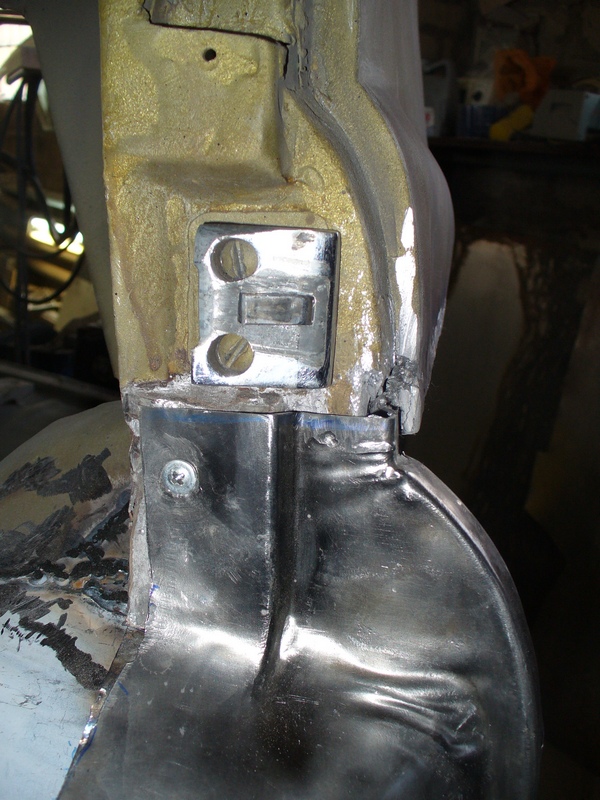

Полностью восстановили задний лонжерон.

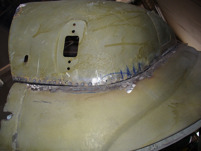

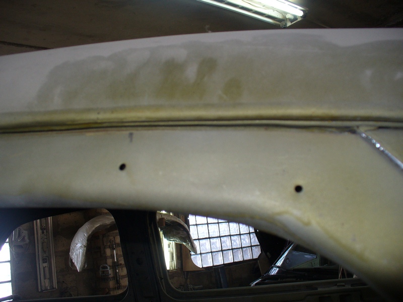

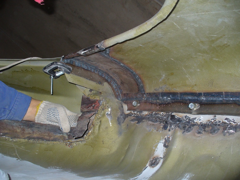

Накинули крыло.Поработать с ним ещё предстоит немало.Так, черновое определение вдовьей судьбы :D

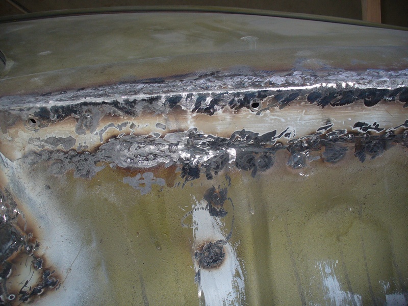

Внутри из багажника получилось так.Швы будем зачищать и есть мысль закрыть всё автомобильным гермериком, которым на заводах мажут стыки у автомобилей.

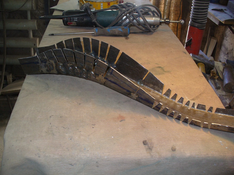

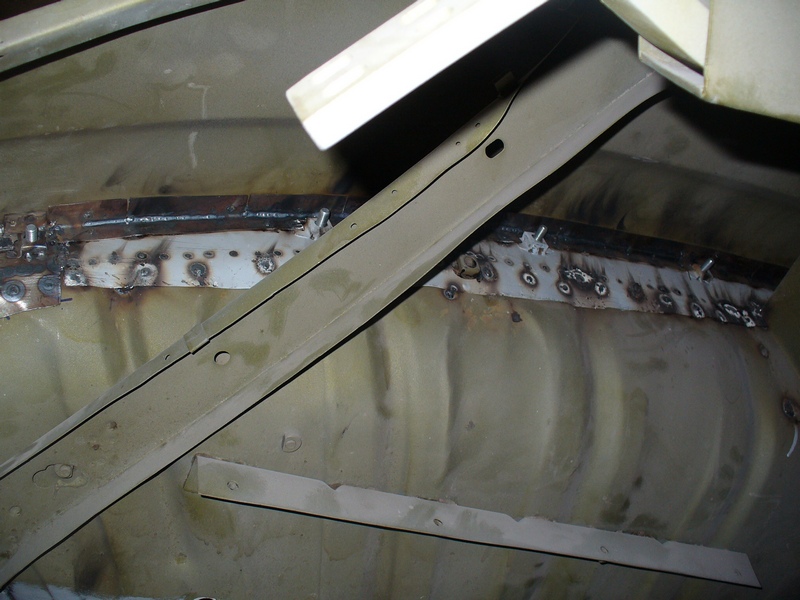

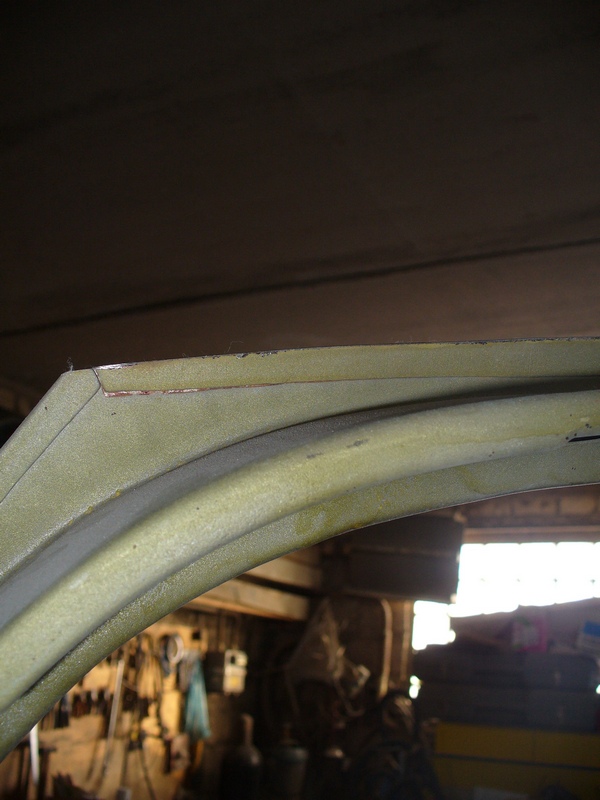

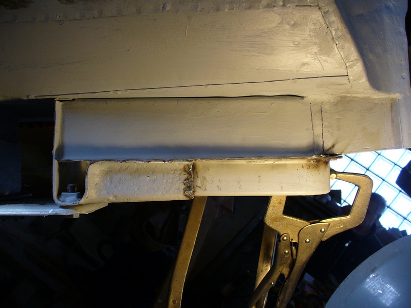

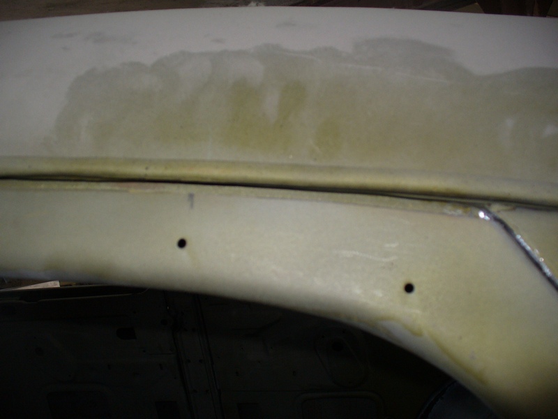

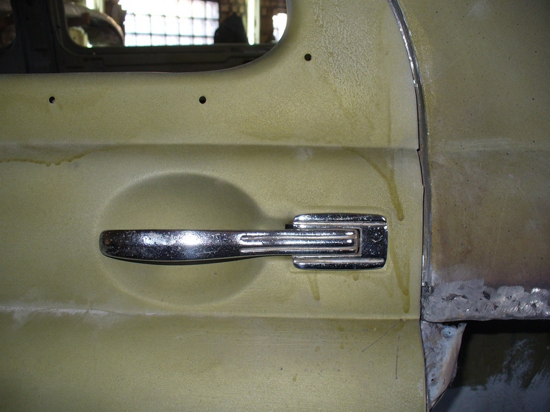

Заодно подгоняем зазоры на дверях.Двери неродные.После множества операций по нахождению правильного положения двери, пришли к выводу, что кромку надо подточить.Потом обварим, зачистим.В общем как-то так:
5 166
3 613
Здорово! Спасибо за фото. Самому все это предстоит, а после краха сайта КИ даже негде было посмотреть как должно быть.
Оловом будете лудить?

Давно ещё успел скачать кое-какие фоты с КИ.По ним и делаем.Оловом воспользуемся врядли.Нет опыта работы с ним, да и материалы сейчас современные его думаю заменят.Вот только сегодня стояли смотрели на то место которое над задним крылом и рассуждали, что если бы олово, то можно прям так как оно есть выравнивать и зачищать, а если без олова, то надо тянуть, выстукивать и шпаклевать.Слой шпаклевки при этом минимальный получается.Главное шпаклевка должна быть правильной, чтоб не усаживалась потом, ну и подготовка.
3 150
Во-первых, движется дело очень быстро
во-вторых, оловом работать не так сложно, посмотрите в ютубе. Сам так же пробывал, не скажу что профессионал, но кое что получалось.
В третьих, не пожалейте пару минут, создайте тему с фотками КИ. Очень многим пригодятся.
