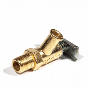

Без разборки краника поможет любая проникающая смазка-спрей.
Реакции: laurel
5 223
3 816
Краник наверное можно в южке подобрать от ГАЗ-УАЗ новый.
Реакции: laurel
3 292
2 061

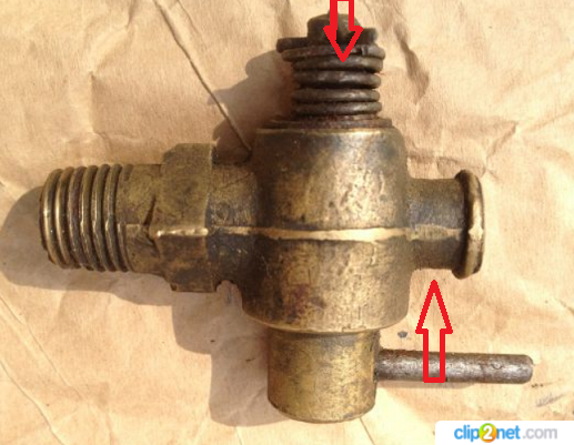

Родной краник если,пробковый подпружиненый, достаточно со стороны пружинки,вытянуть шплинт,снять пружинку, вставить вместо шплинта гвоздь подходящего диаметра(что бы не замять отверстие)немного стукнуть по торцу,конус выйдет,или сдвинется и можно будет прокрутить. При ударе,надо поставить упор с противоположной стороны на корпус,что бы не выбить кран из радиатора. По стрелкам понятно надеюсь.
Лучше конус вытащить,смазать графиткой,собрать обратно.
Если есть потертости на конусе и кран соплит, смазать немного пастой для притирки клапанов,притереть.
Выкручивать кран из радиатора опасно т.к. частенько прикипают и выкручивается как правило с куском радиатора...потом медник,пайка и прочее.
Лучше ремонт,на месте.

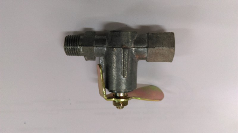

Спасибо за совет, но у меня кран оказался не победовским, а ПП 6-1 ПП6-1.jpg
Залил его проникающей смазкой. Эффект нулевой. Теперь не могу перекрыть обратно :( Может есть способ его разобрать и стукнуть?
Пробовал окрутить его целиком и заменить его на волговский кран волги21.jpg , тоже не вышло. Радиатор сдвигается на подушках. Страшно оторвать ,как написали

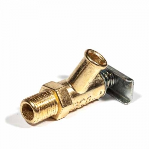

Крантик как на превом фото похож на кран от маслорадиатора ГАЗ-24. Сделайте крану керосиновый компресс, через пару дней попытайтесь снова.
Я краны никогда не чинил-жалко времени тратить на точ то можно купить за 100 руб.
Реакции: laurel
laurel
31.08.2014
155
168
Это точно от маслорадиатора. Я бы сам с удовольствием поменял за 100р. Главное потом восстановленный радиатор вместо сломанного не купить за 16тыр;)

А кто не даёт, после слива ОЖ, допустим погреть краник. Сейчас разных горелок огромное количество. Плюс вспомогательные жидкости типа WD. Также рулят керосин, и обычный уксус. Крутить краны естественно ключами.
Точно погреть и постучать. Горелка есть туристическая, как насадка на баллон с пьезо поджигом! Спасибо!
Прежде чем греть краник,надо основание обложить мокрым асбестом.
Кусок листового асбеста размять в воде и этой "кашей" обложить вокруг краника плоскость радиатора слоем в 1-1.5 см и диаметром см 7-10.
Только после этого можно греть краник,причем несколько раз, с поливом водой после каждого нагрева.
Без асбеста,мгновенный перегрев бачка и олово его держащее по периметру в месте крана,просто стечет. Как у некоторых горе сварных мастеров номер кузова на стойке при ремонте.

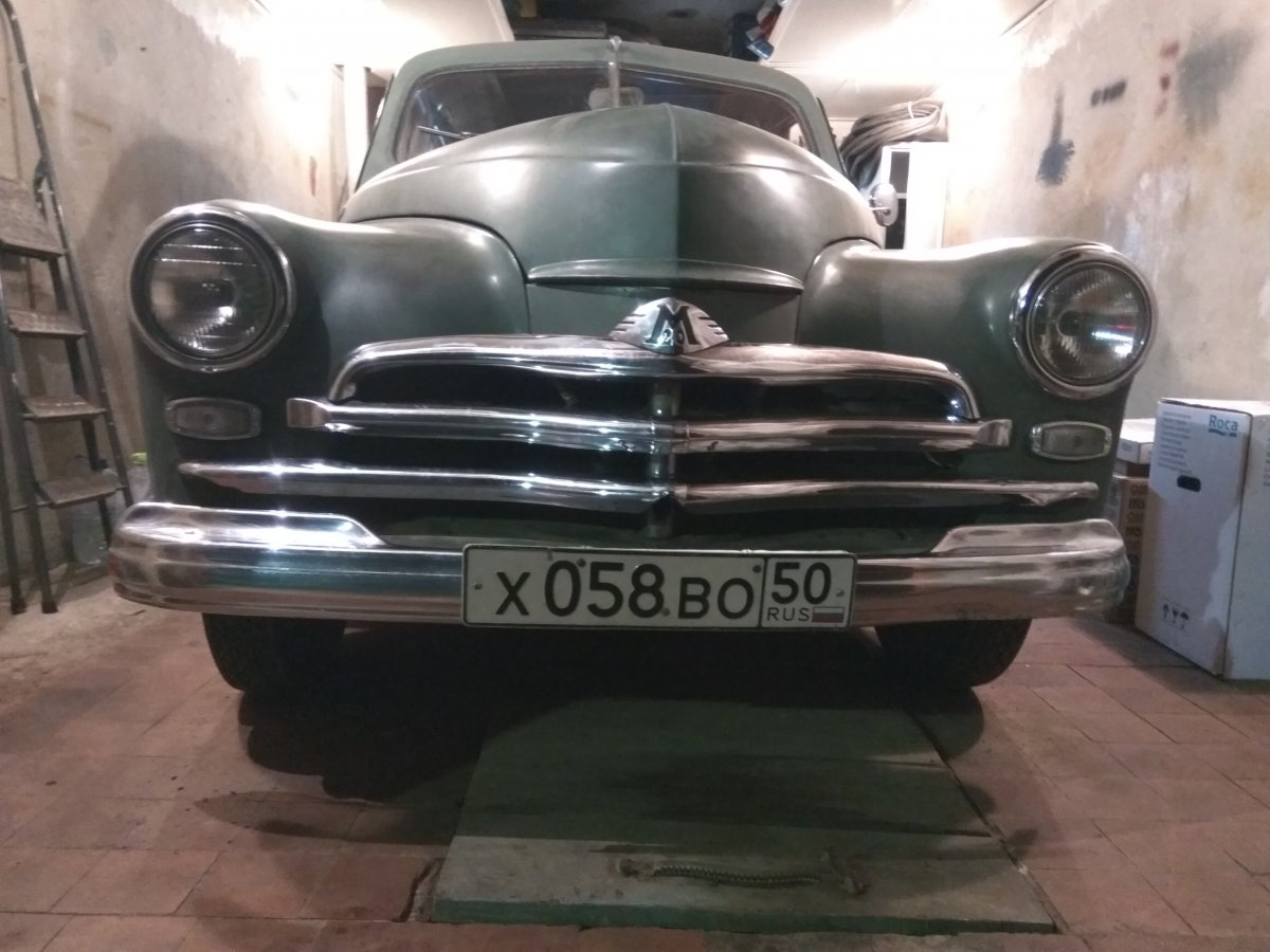

Вот сделал Победе новогодний подарок. Улыбку поставил вместо железяки от забора.;)
4 848
9 337
Классный подарок !
совсем другой коленкор)))
laurel
31.08.2014
155
168
Остался бампер передний:)
Москва не сразу строилась)))
