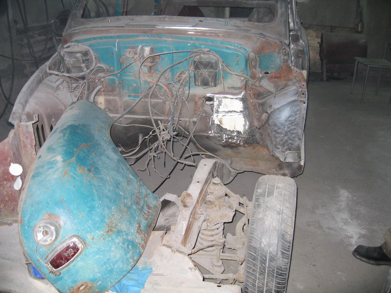

Собирал ее в буквальном смысле из 3-х машин. (т.к. в Калининграде очень большая влажность машины почти не доживают до наших времен). Стремился все делать в оригинале, хотя из-за модернизаций предыдущих хозяев - это почти не возможно (двигатель, подвеска, топлевная система, тормоза, сцепление - все прошло через руки "Кулибиных") - пришлось все менять обратно под родные агрегаты. Так что прошу сильно не критиковать, делаю как могу с помощью двух замечательных дедов, которые все это застали в своем прошлом.
За основу легла Победа 49 года.
Иvan
05.10.2005
344
Калининград

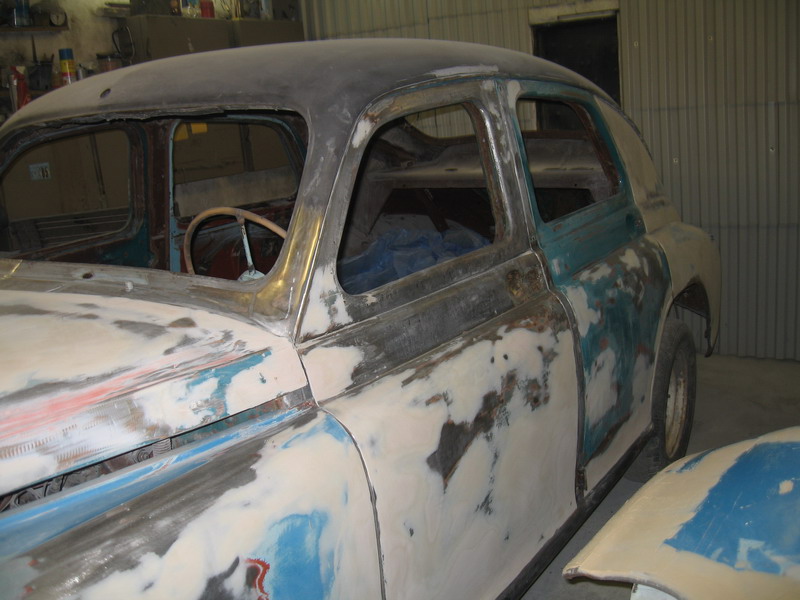

Начало работ

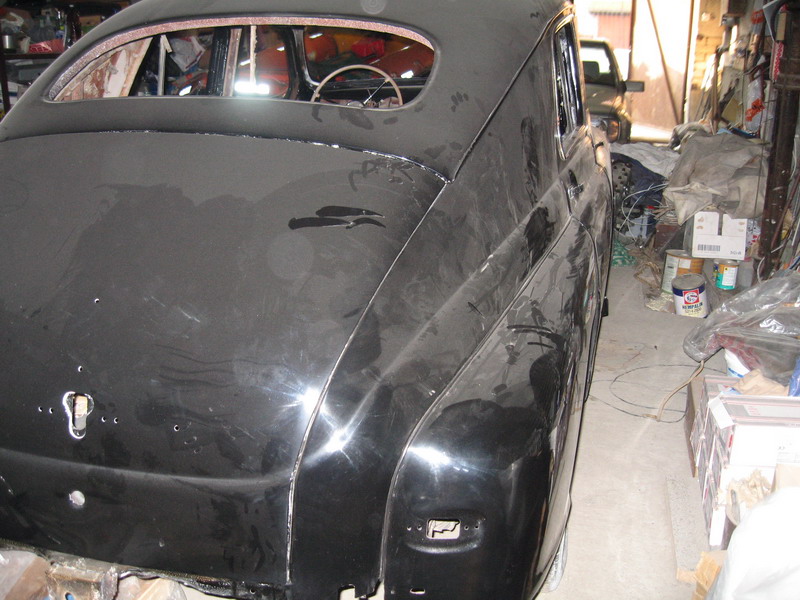

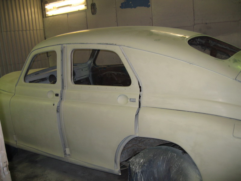

Какое-то время спустя
Иvan
05.10.2005
344
Калининград
Еще время прошло
Иvan
05.10.2005
344
Калининград

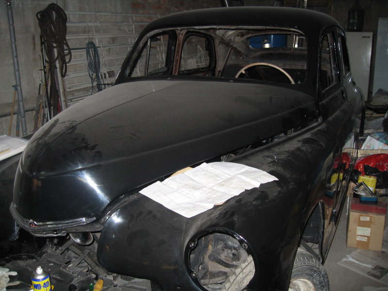

Уже покрашена и пылиться в гараже

Вот еще фото

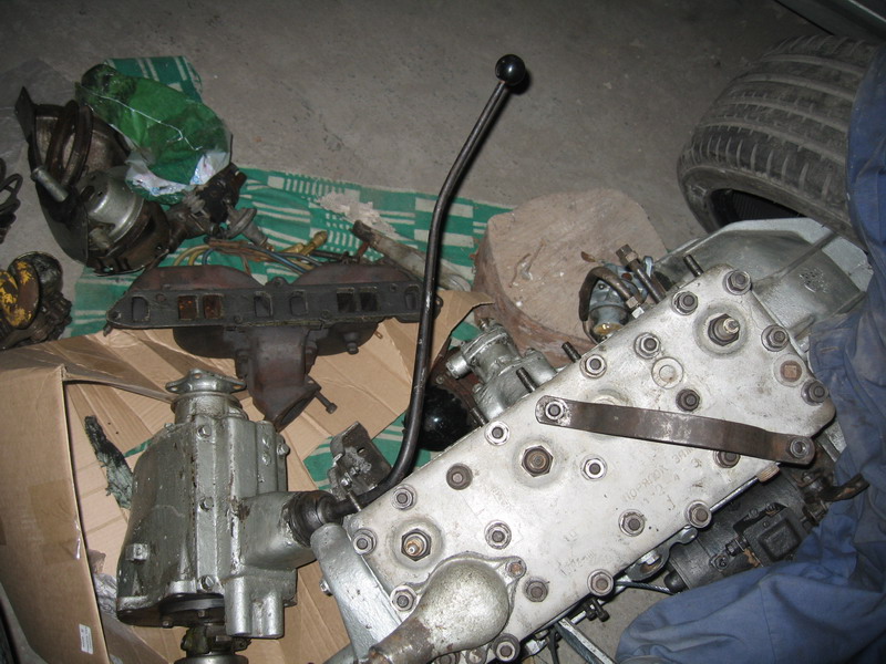

Вот двигатель после кап ремонта и родная напольная коробка (все уже в машине и даже заводится :D )

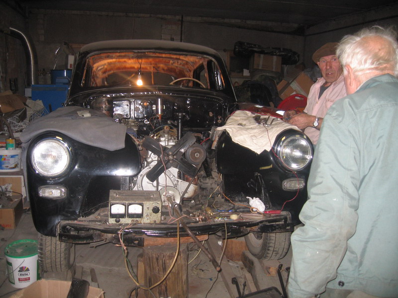

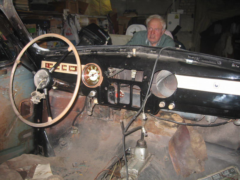

А вот и мои деды! Кстати, один из них начал трудиться автослесарем в 49 году! Когда на другом концу Родины с Завода имини Молотова сошла эта самая новенькая Победа :p

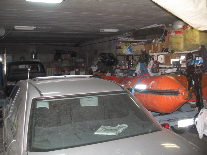

Гараж под домом, если расчистить от хлама, то 6-ь машин встает + зимой как в комнате тепло.

Вот фото заваленного гаража :shock:

В те времена кто-то в варил шахту от 21-й, пришлось резать балгаркой, чтоб прикинуть родную коробку :(
Переднюю подвеску уже поменяли на родную рычажную.
P.S. В калининграде вообще дефицит отечественных авто, не говоря о таких, как победа и 21-я. Поэтому все тянется очень медленно, большинство з.ч. привозил из Москвы во много заходов :(
На данный момент работаем над тормозной системой и сцеплением (стояла гидравлика от 21-й, уже убрана и заварена) теперь вымеряем и ставим родную Механику.

Как кузов до метала отчищал? Пескоструил?
Иvan
05.10.2005
344
Калининград
Зачищал турбинкой по максимуму (где ржа была или сомнительная не родная краска, грунтовка), где видно, что родная краска без вздутий и шелушений (вобщем не проявившаяся за 50 лет) не трогал. Хотя была возможность холявной пескоструйки (но ее владельци сказали, что можно изуродовать металл сильным напором и работы маляру только прибавится) короче они меня отговорили и я отказался (наверное зря).
Tenno
05.10.2007
318
www.taikiken-school.narod.ru
Очень правильный подход к реставрации! Можно только приветствовать! :!:

А что за скоба сверху на ГБЦ прикреплена двумя гайками?
