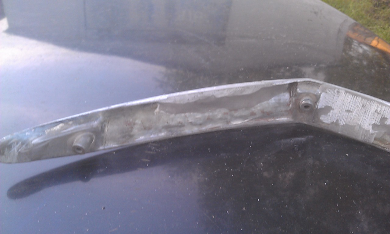

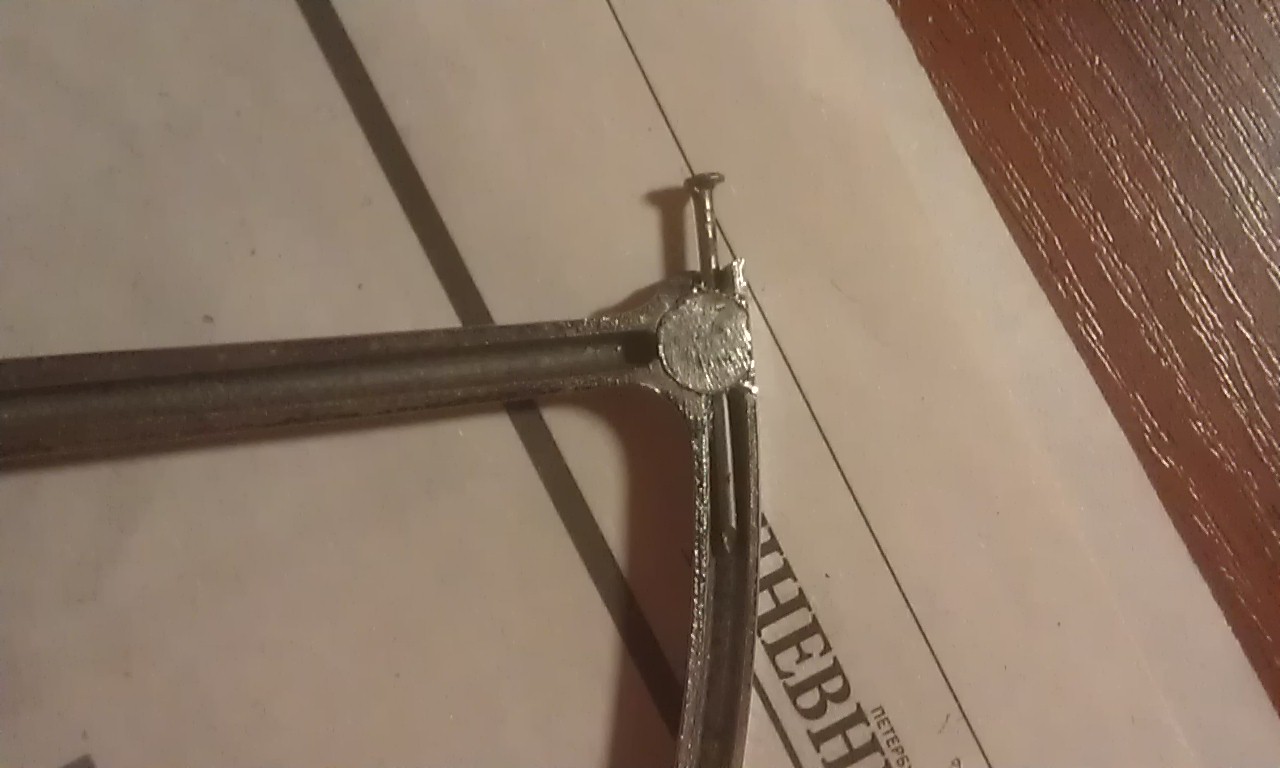

потом так
Борян
13.07.2011
1 558
816
Ленинград
Re: Мои Победы .

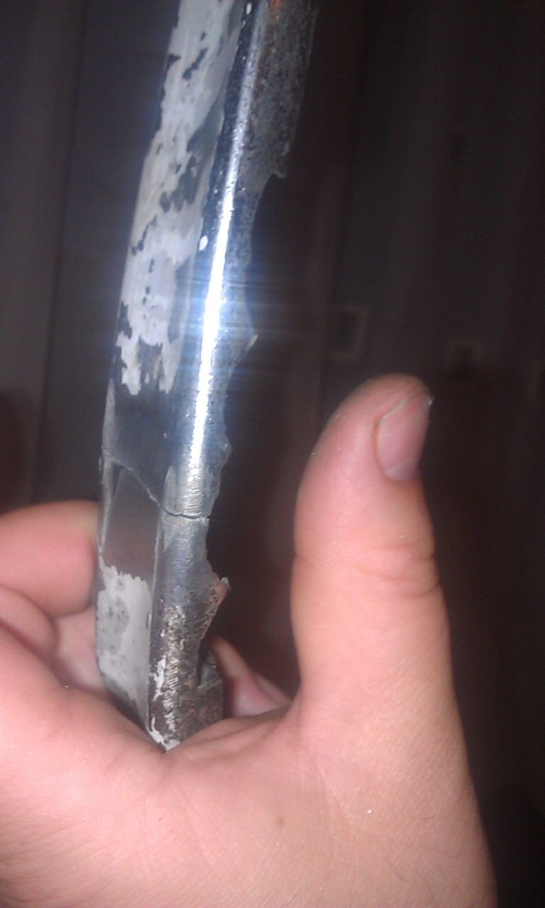

Зачитска болгаркой и поксипол.
Борян
13.07.2011
1 558
816
Ленинград
Re: Мои Победы .
Сохнем :)
5 226
3 825
Re: Мои Победы .

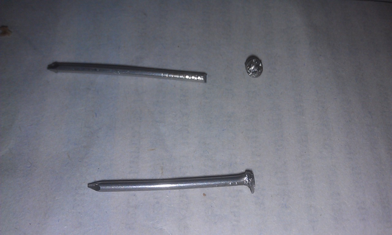

У меня было то же самое, только я паял, и гвоздь тоже впаялся :)
Борян
13.07.2011
1 558
816
Ленинград
Re: Мои Победы .
Оловом паял с протиравкой? Держится? Я поксиполом давно - давно на ауди 80 бочке зеркало так в дороге приклеил, держалось будь здоров - так я по старой памяти.
Борян
13.07.2011
1 558
816
Ленинград
Re: Мои Победы .
вроде работает. потом подчищу сверху.

Я делал как описано выше тоже держится уже не один год. но недавно посигналил и сломал по новой но уже в другом месте. паксипол держит но вместо гвоздя вкладывал алюминиевую проволоку. :D

Ободок сигнала установлен и отлично держится . фоткал Игорь (Jolly Roger) - спасибо за красивые фотки

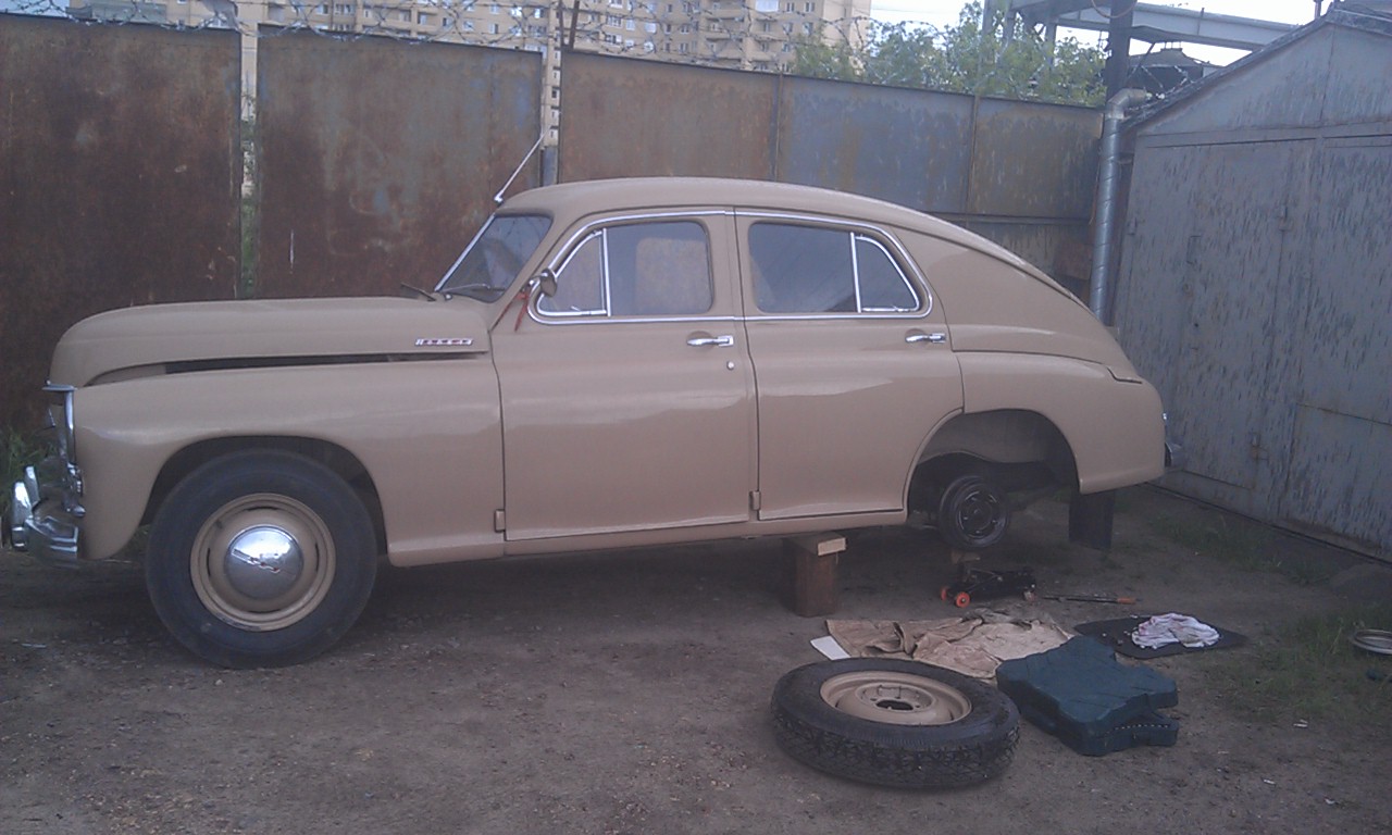

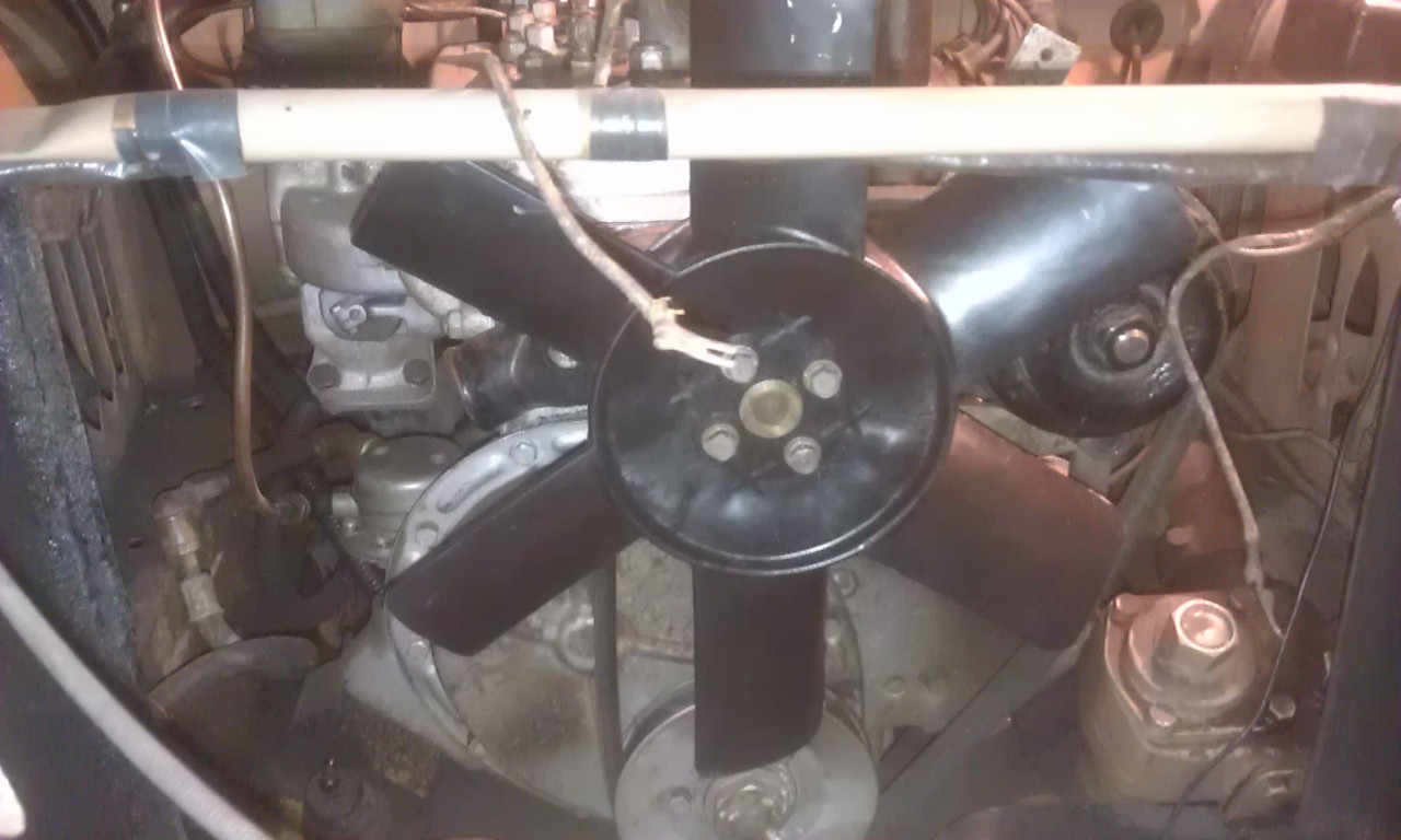

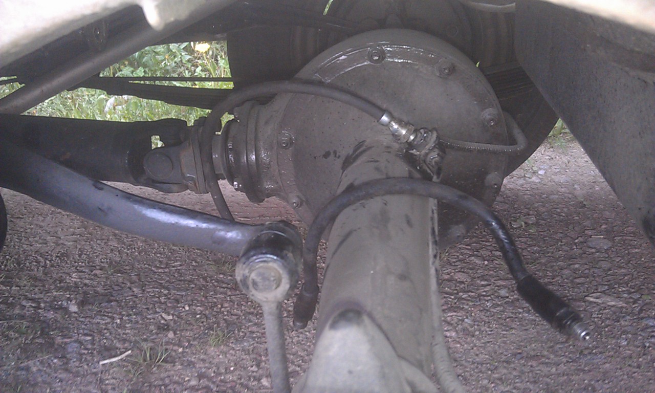

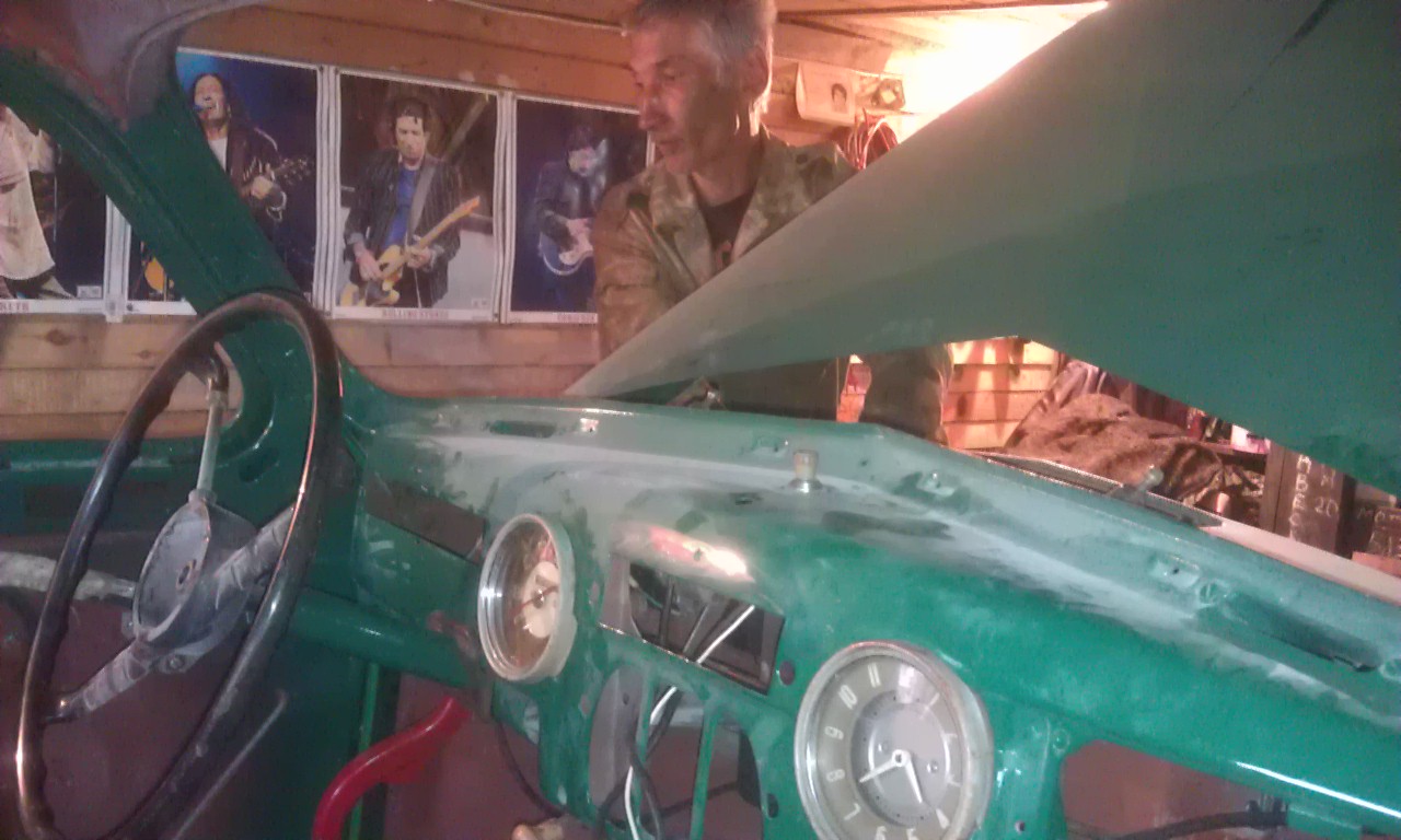

При поездках по городу( Блин в час ночи на Ленинском пр. в воскресенье очень плотный поток - все гуляли?) заднее правое колесо сильно нагрелось. Днем заехал к Вове (Vovan) - Cпасибо за добрый совет, потраченное на меня время( отрывал его от дела) и торм. шлаг с рабочим цилиндром (Засахарились - пришлось менять) - В общем устроили у него в гараже "Победный автосервис"
Борян
13.07.2011
1 558
816
Ленинград
Re: Мои Победы .

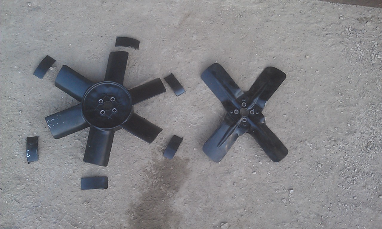

Ну и по его совету(Опять Спасибо) чтоб не грется в пробках - установил вентилятор от газона 3307 (с небольшой подгонкой - "обрезанием " лопастей.

У меня тоже пластмассовый 6-ти лопастной вентилятор стоит.

Тормозной шланг от чего подходит?

Шланги и цилиндр подошли из Вовиного чемодана с надписью "тормоза Победа " :D Вообще поехал потом в магазин и купил рабочий цилиндр и шланг от старого Уазки ( и магистраль задняя медная тоже в цвет)

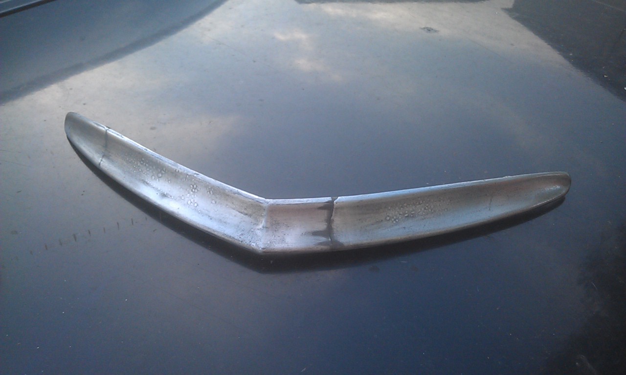

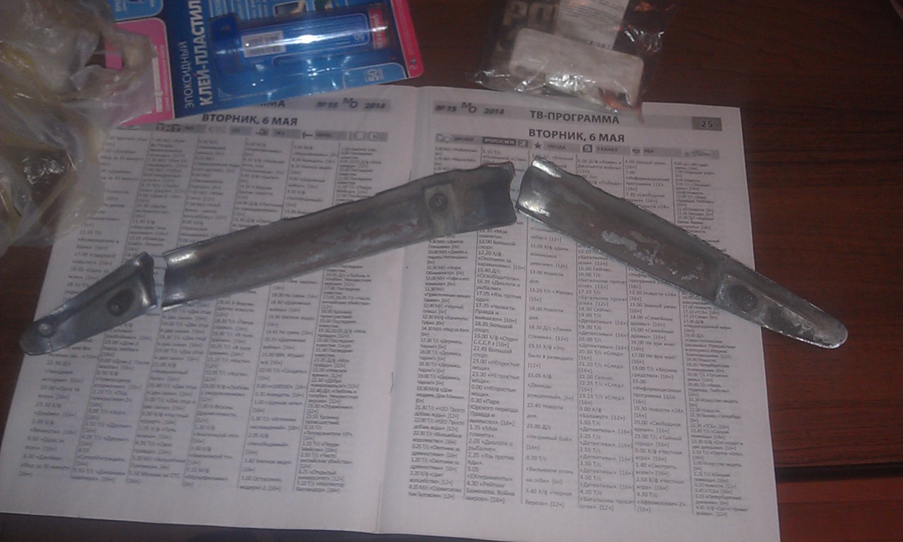

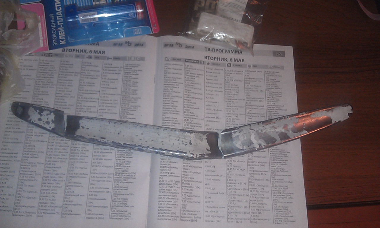

Забрал от аргоншика свой трешкин бумеранг. Отдавал сломанный на три части - забрал четыре -(он его уронил и отломил кусочек с левого края :mrgreen: ). Решил поэксперементировать и с ним - не выбрасывать же.

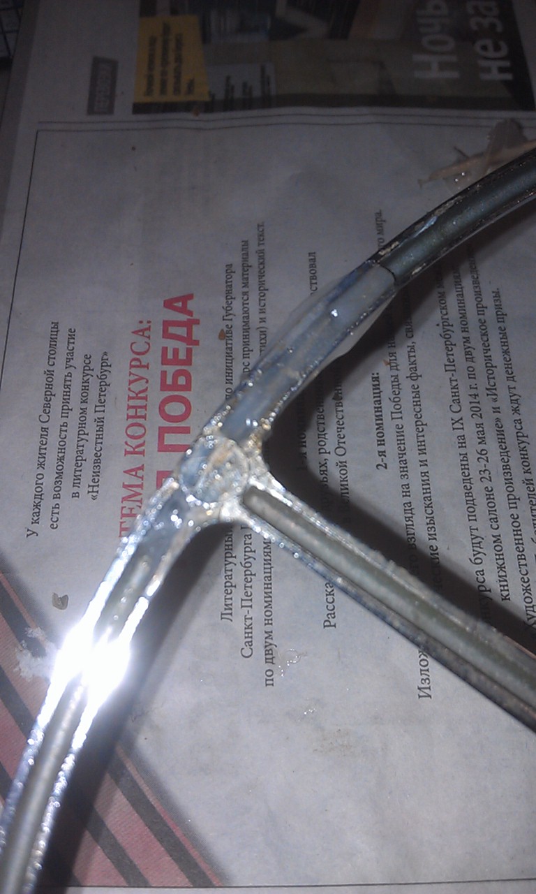

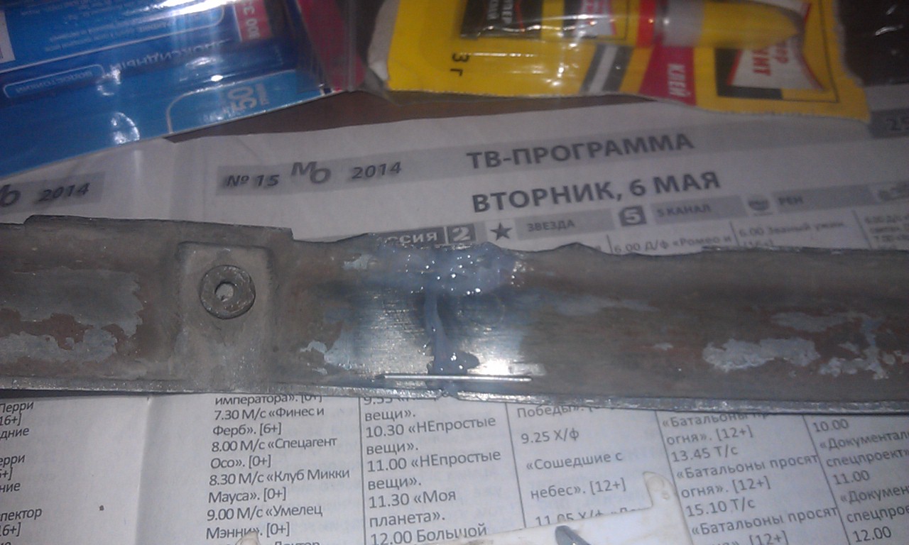

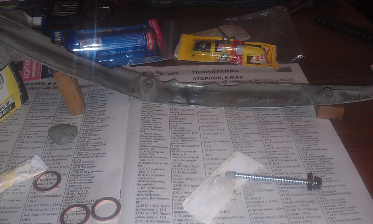

гвоздики сюда не прокатили.Собрал все имеюшиеся у меня клеи. Самое сложное неподвижно зафиксировать.

Все развалилось.
В итоге после двух попыток поэтапно каждый слом встык клеил суперклеем- гель(это получалась фиксация). уложил изнутри вниз обрезанный длинный болт шестерку-восмерку, заливал поксиполом, после высыхания - как усилитель - эпоксидный пластилин , который потом ровнял болгаркой.
К сожалению мой телефон - андроид живет своей жизнью и не сохранил все фотки.
Борян
13.07.2011
1 558
816
Ленинград
Re: Мои Победы .

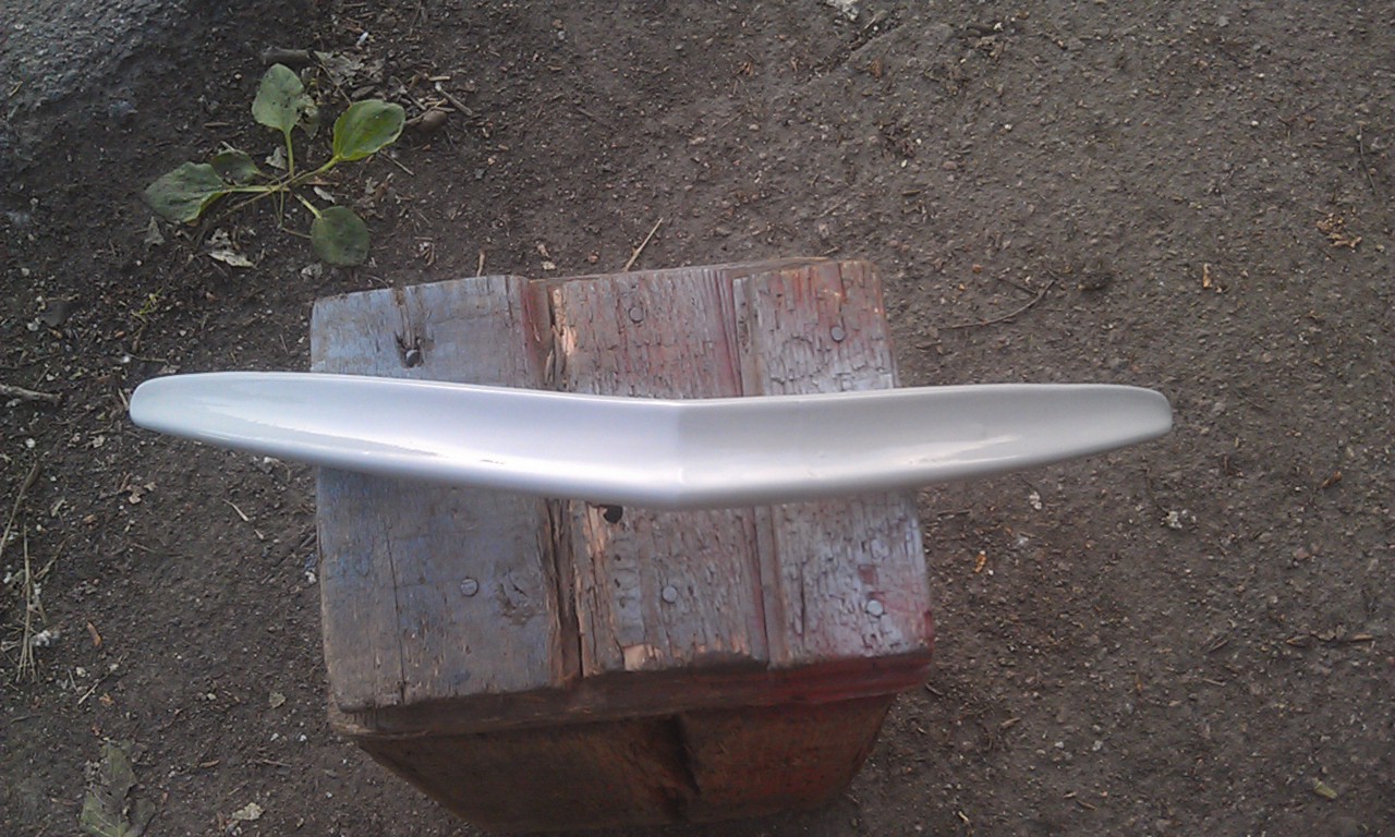

Зашкурил и покрыл грунтом - потом подравняю и покрашу. Итого пять дней и триста рублей на клеи всякие.

Боря результат изумительный, молодец отлично вышло из того что было!!!

Спасибо! Большой соблазн покрасить не в цвет кузова ,а под хром- есть у меня баллон с такой краской . Подумаю...
