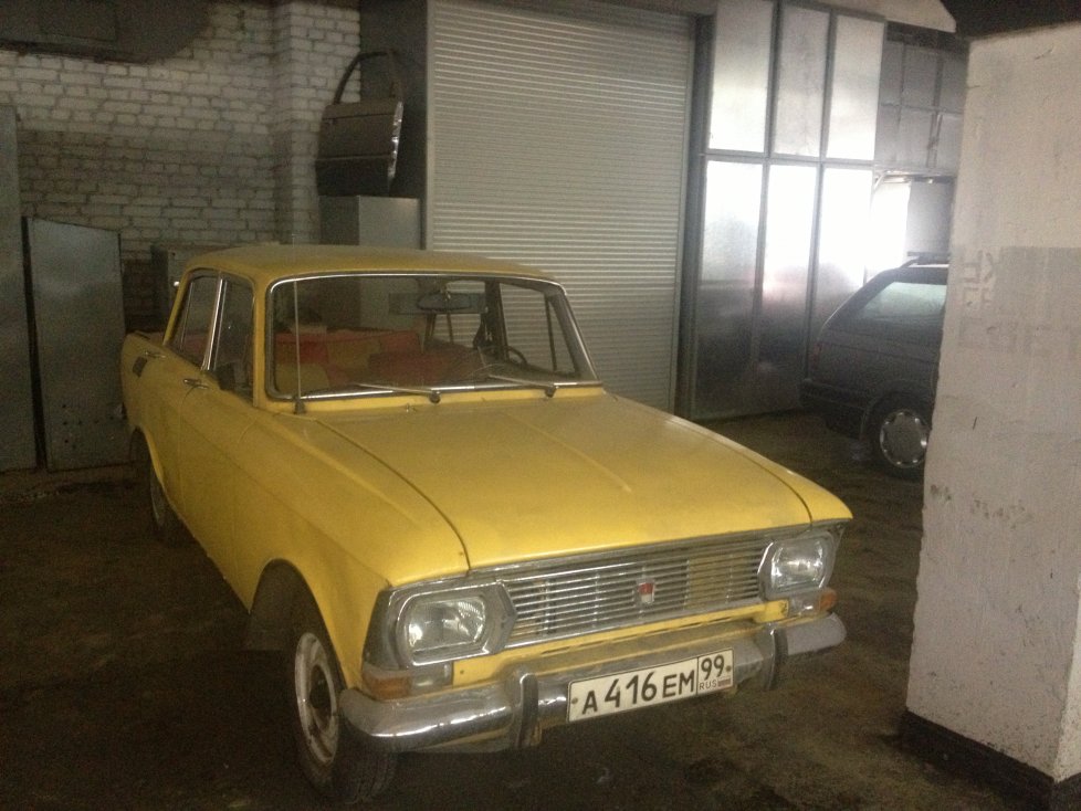

Пробег там чуть побольше сотни как минимум, скорее всего крашеная, передок точно разбирали. Неаккуратная, да и похоже закрашенная прошва, выдает сборку-разборку, цвет тоже какой-то не особо оригинальный. А пробег выдала трапеция дворников от 3-ей серии. Просто так её менять не будут, это целый приключенческий роман со снятием торпедо, а вот разваливались родные как раз тысячам к 100-120 пробега. Так что про пятитысячный пробег враки конечно же.

+1! Машина бодрячком не выглядит! Я на своей 21-ой трапецию поменял без снятия панели, но я тогда был молод и намучился изрядно валяясь на полу под передним сиденьем :mrgreen:
при всем при том, Москвич тоже достаточно редкий - переходной 412-2140 :)
