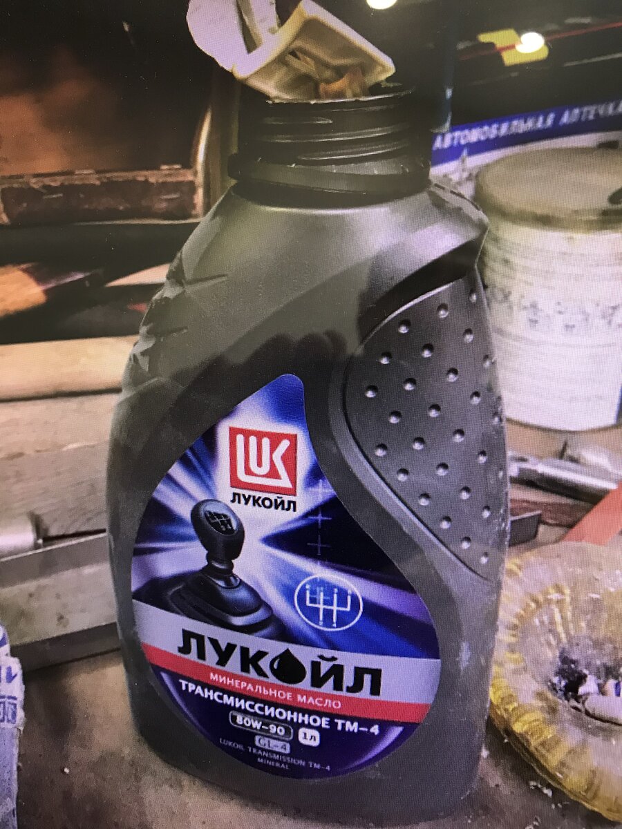

4 445
6 803
Я брал такое, на коробку и мост
