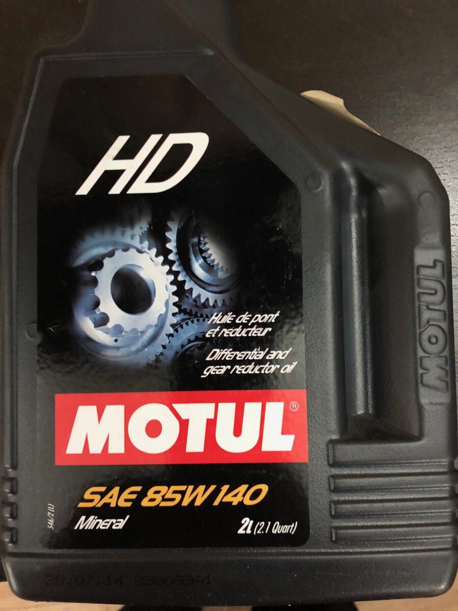

О, вот это наверное для КПП оптимально будет, правда мне в магазинах не попадалось.
