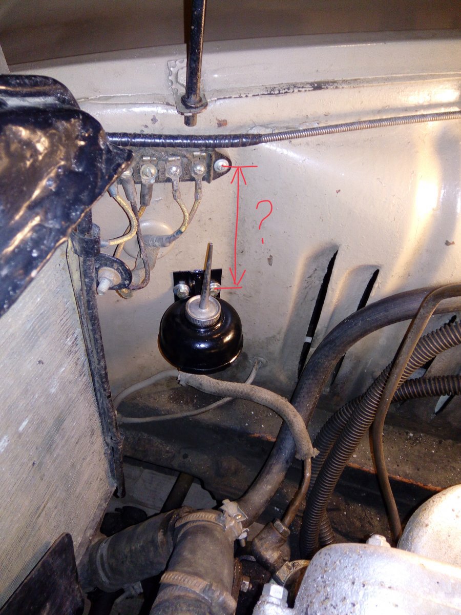

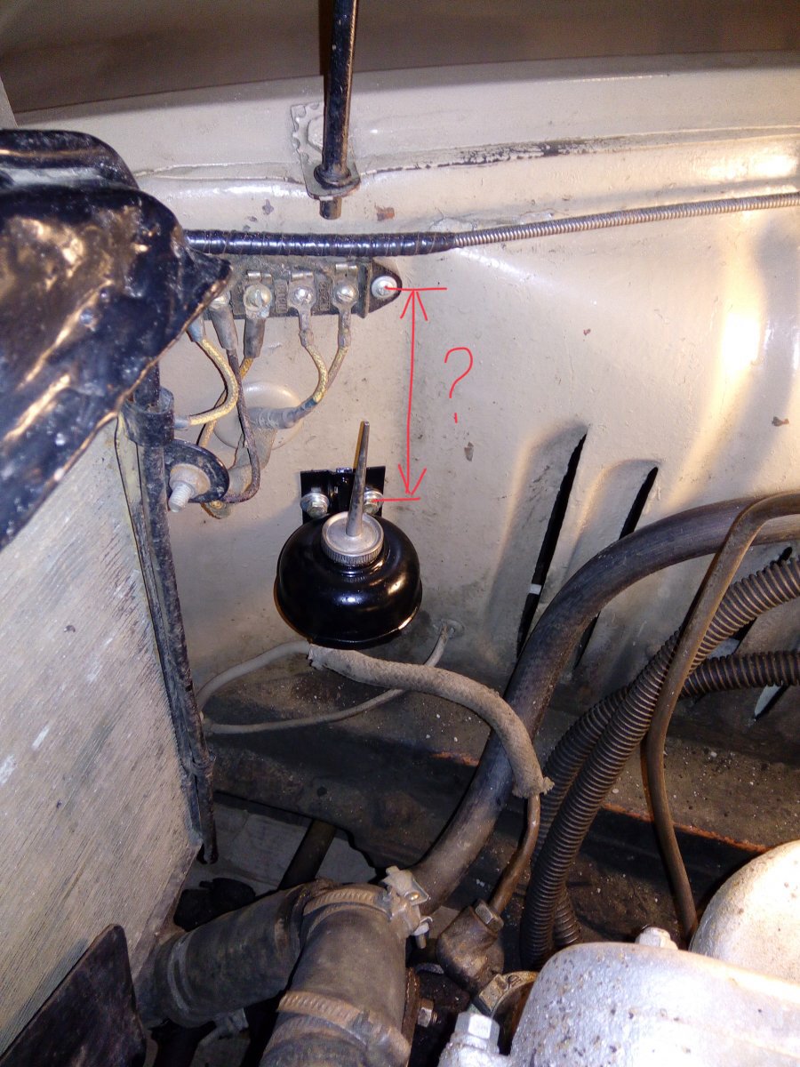

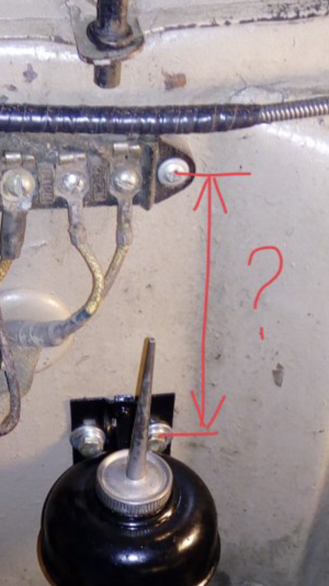

Дайте привязку отверстий крепления масленки от базы : болты крепления крыла и торец брызговика где радиатор живет.
Спасибо заранее!

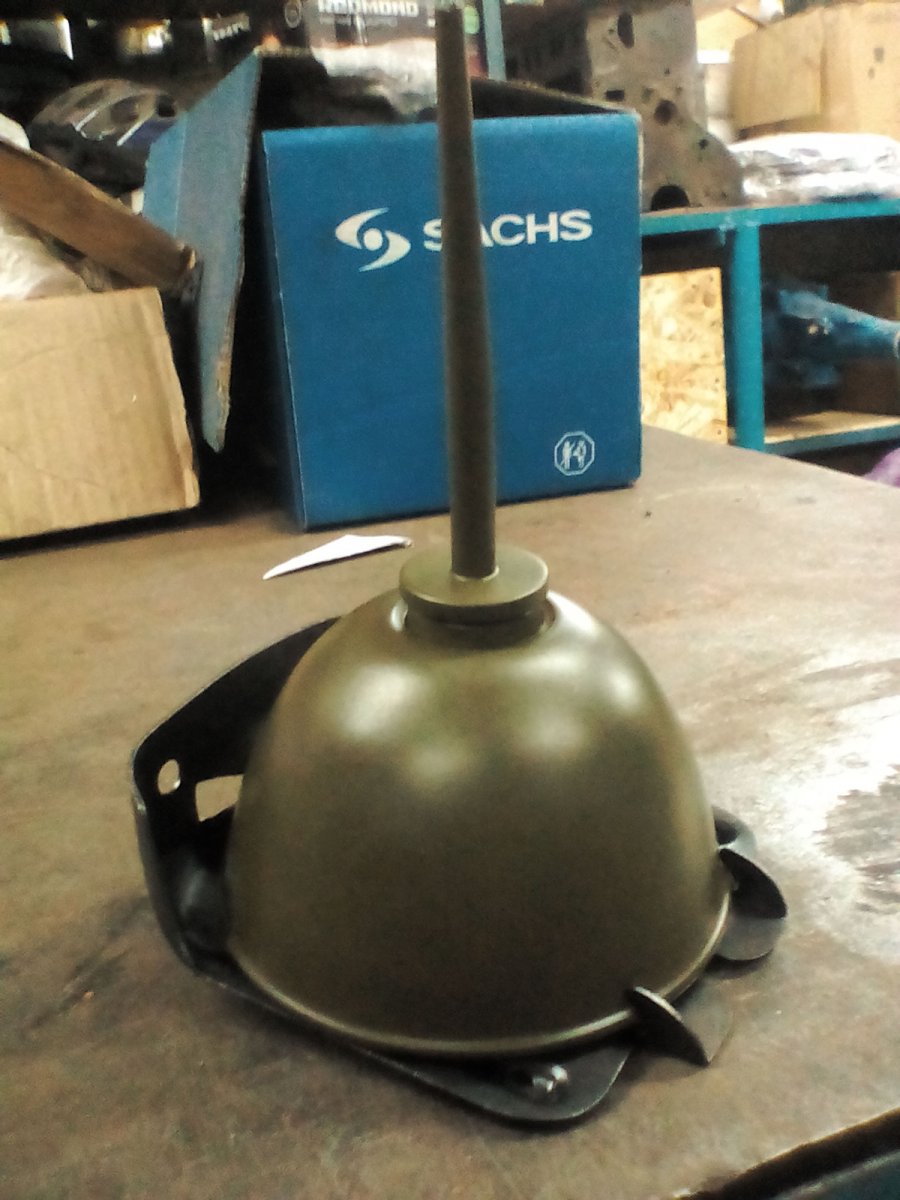

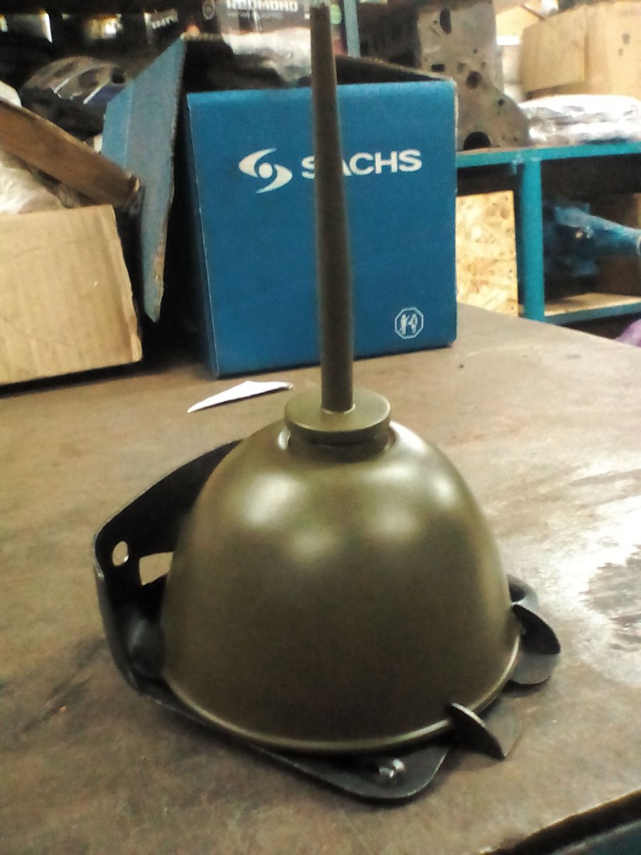

Я ж говорю, верхний правый. Тот который со ступенькой, под замок. Сам замок не нужен. Вообще нужны оба, но правый очень грустный.
Один есть точно,только Незнаю левый или правый.
Постораюсь на выходные посмотреть

При увеличении фото видно, что оба Уса печальные. Но правый вообще кривой. Второе печальное место, это перемычка.

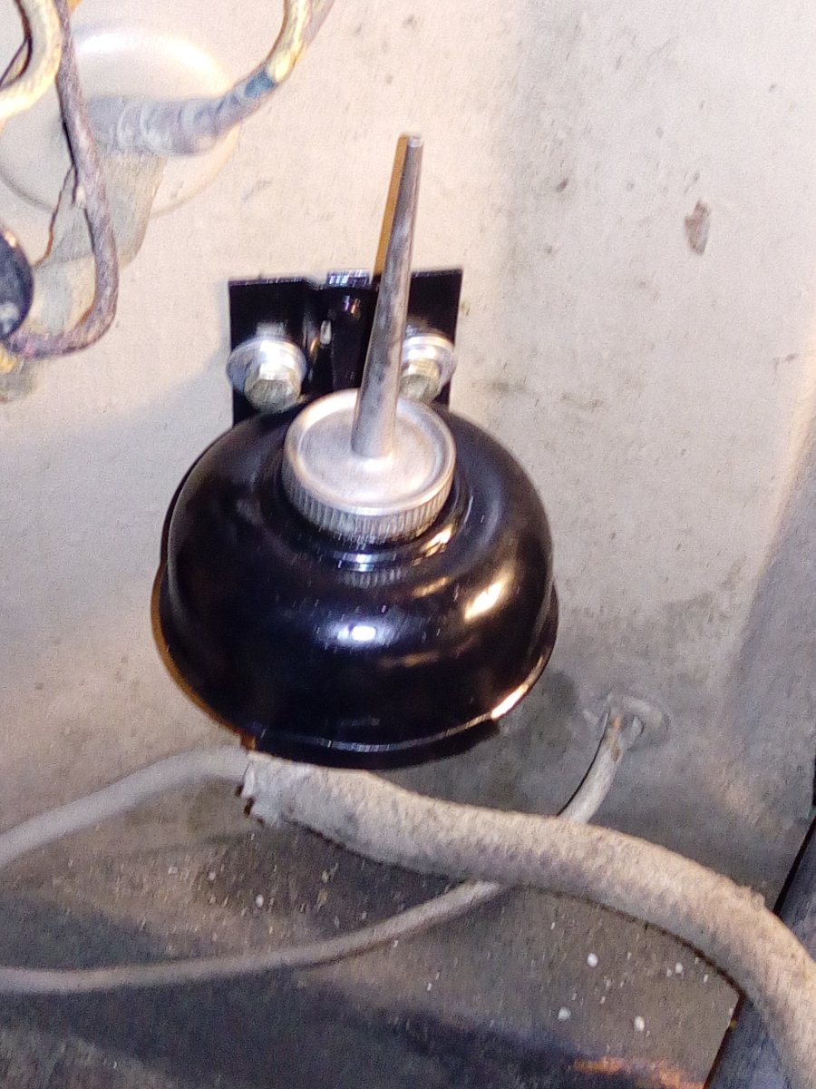

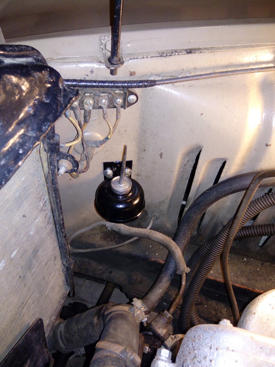

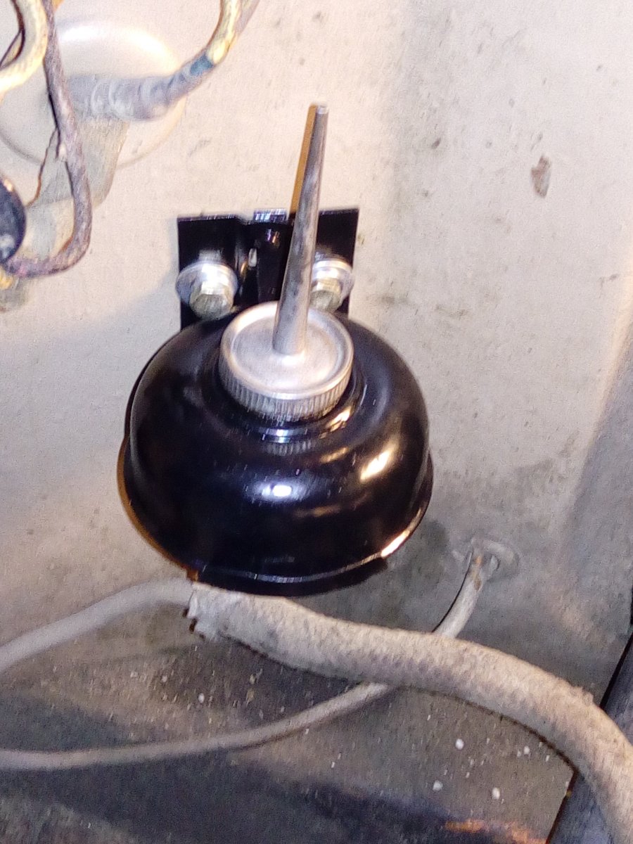

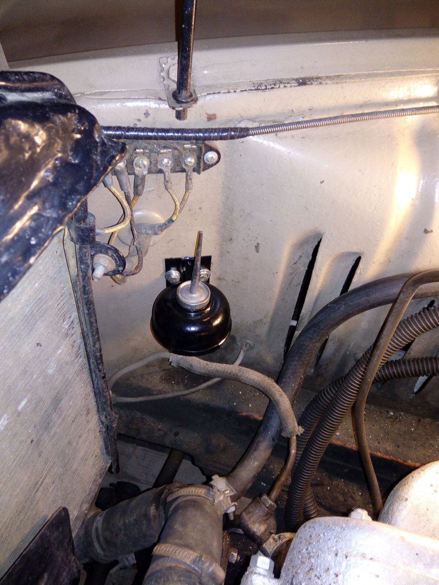

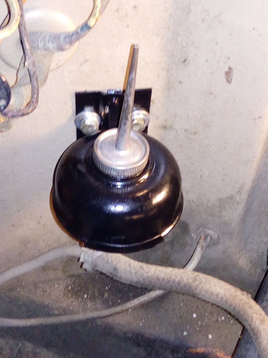

Всем доброго времени суток. Недавно получил в подарок от EvgenB кронштейн масленки. Немножко "попотев"с ним установил сегодня на машину. Спасибо дарителю.

Всем доброго времени суток. Недавно получил в подарок от EvgenB кронштейн масленки. Немножко "попотев"с ним установил сегодня на машину. Спасибо дарителю.Посмотреть вложение 112617 Посмотреть вложение 112618
Красота!

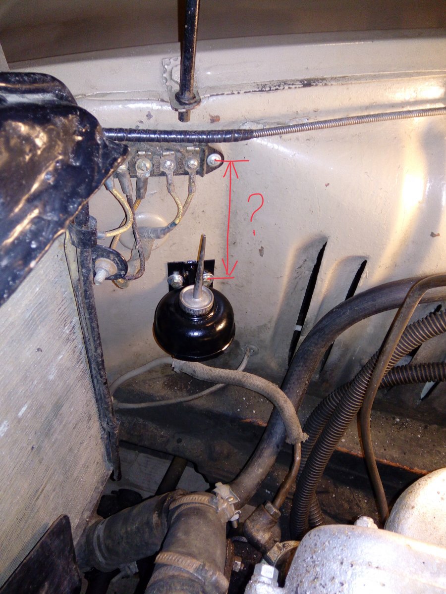

А отверстия на брызговике были штатные и не затруднит снять замер?
ММГ
04.08.2017
517
278
Челябинск
Добрый день. Какие замеры нужны, от чего оттолкнуться. Отверстия штатные.

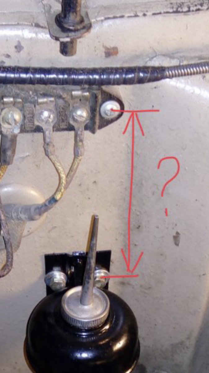

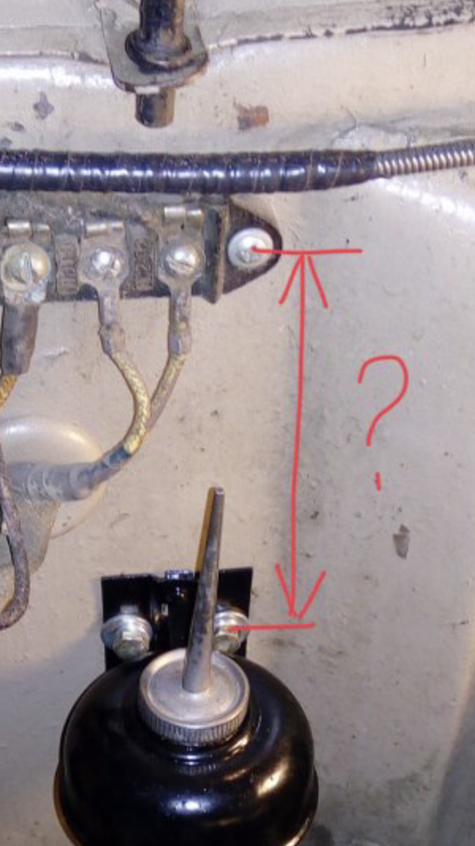

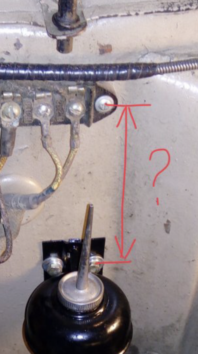

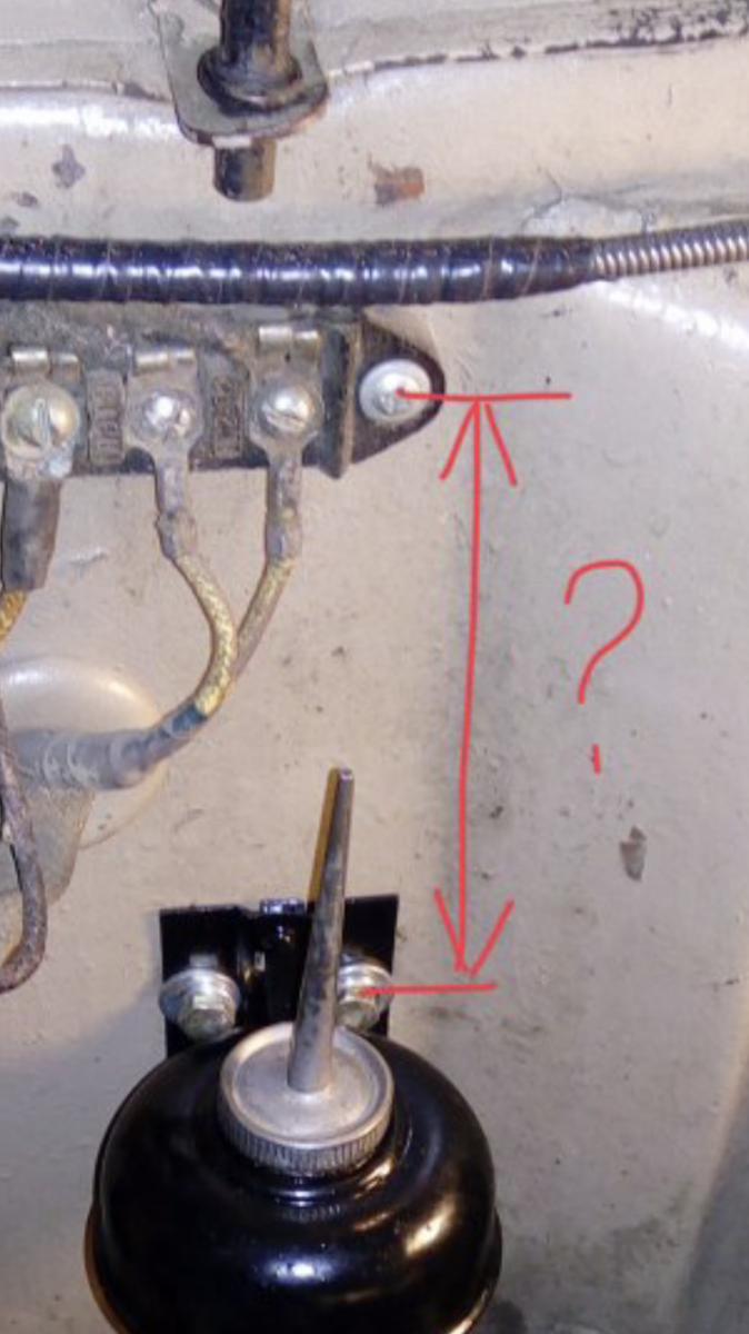

Добрый. На твоем фото нарисовал, по вертикали от винта планки распределительной.
ММГ
04.08.2017
517
278
Челябинск
ОК, сделаю, сегодня вечером пришлю.

А я с критикой-шайбы выглядят ужасно. Либо их вообще убрать и купить шайбы с "насечкой"(аналог наших звездочек). И вообще на фото плохо видно, но по-моему шайбы к тому же на размер больше, чем нужно.
