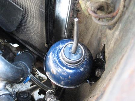

Вот так на третьей серии на правом брызговике, масленки были на всех машинах.
4 101
5 699
Спасибо ! завтра посмотрю места крепления на брызговике .
4 101
5 699
Да. Место крепления масленки нашел на правом брызговике. Спасибо. А какие размеры масленки 3 серии ?

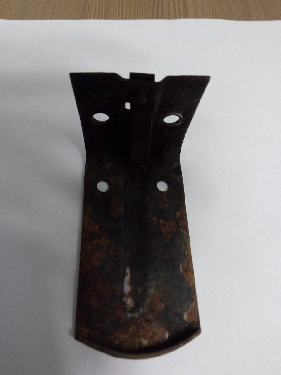

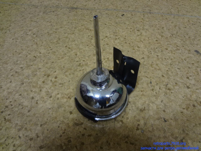

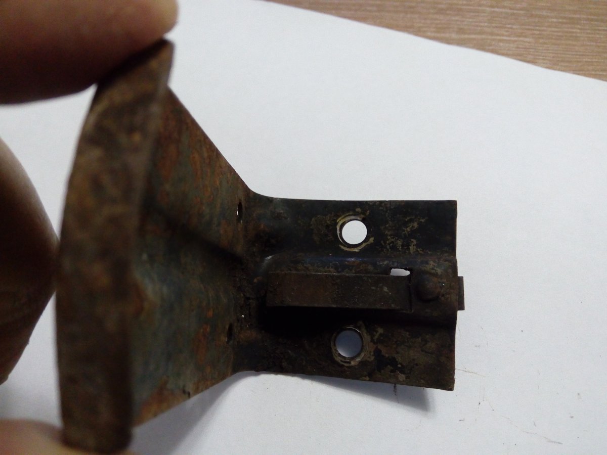

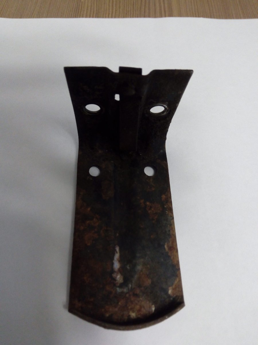

Всем доброго времени суток. Сегодня получил в подарок кронштейн масленки 3-й серии. Подскажите как на него крепится масленка.Что то сообразить не могу.[
ATTACH=full]111138[/ATTACH]
8 846
7 894
защелкивается
ММГ
04.08.2017
517
278
Челябинск
А фото нет случайно.
ММГ
04.08.2017
517
278
Челябинск
Ух, какая блистючая. Спасибо.
