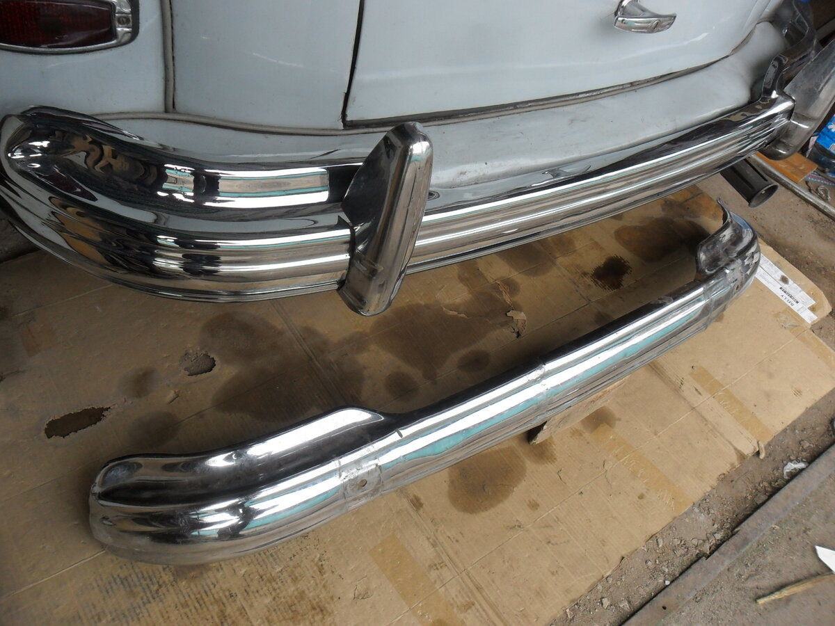

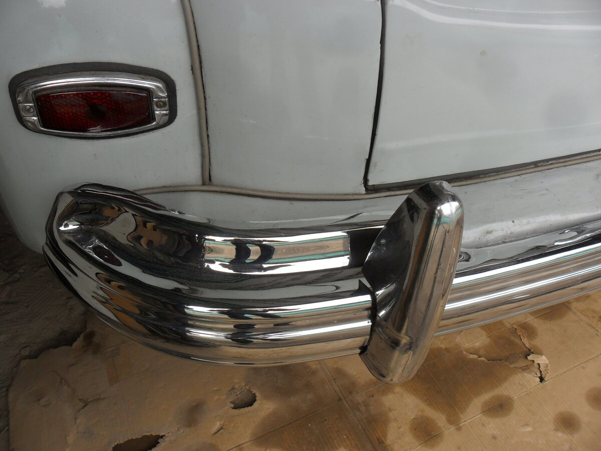

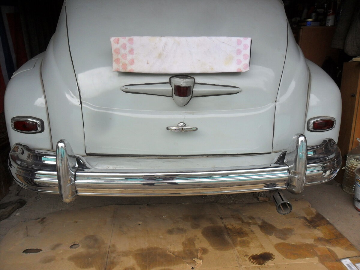

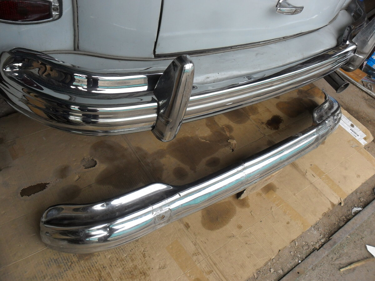

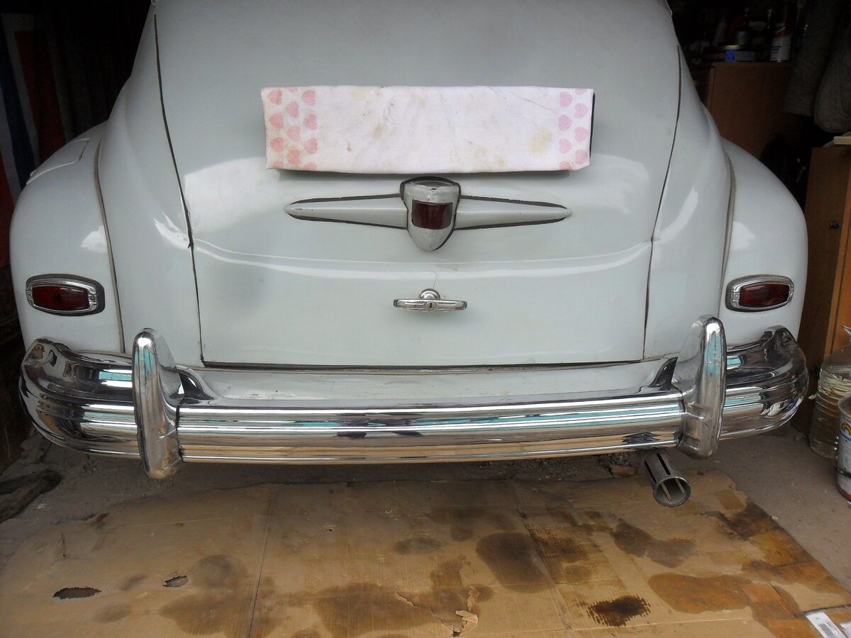

Если вы обратитесь в Википедию с вопросом что такое бампер, то прочтете следующее. "Бампер- это энергопоглощающее устройство автомобиля (на случай легкого удара) в виде бруса, расположенного спереди или сзади." Таких "легких" ударов сзади у моего светло- серого Аллигатора у прежнего хозяина по видимому было немало, а я, исправляя кривизну и неровности, вынужден был даже прорезать его в двух местах болгаркой. Его вид как бы подталкивал (и не только меня) на хорошую реставрацию или замену. И первое и второе выставляет на большие бабки. Я выбрал второе но при цене в пять — шесть раз меньше той, которую выставляют умельцы победовского форума. Правда мой новый бампер отштампован из стали, но легче оригинального на полтора килограмма. Последнее можно оправдать следующим. Бампера современных автомобилей- чисто декоративная штуковина и такую же роль будет он выполнять на моем автомобиле. Будем надеяться что случаев легкого удара (при современной эксплуатации автомобиля) у меня не произойдет. На фото новый бампер (назовем его новоделом) и пострадавший от легких ударов оригинальный 1957 года выпуска.
И последнее. Если кому-то нужны такие бампера, обращайтесь, дам направление и координаты.

Признаков (лейбла) Польши не обнаружил. А в закромах на 10 октября было два передних и один задний. А вот про Польшу я как- то не подумал. Вижу что новодел. А может быть самопал? Признак последнего- кроме веса ещё увеличенные крепежные отверстия под прямоугольные болты.

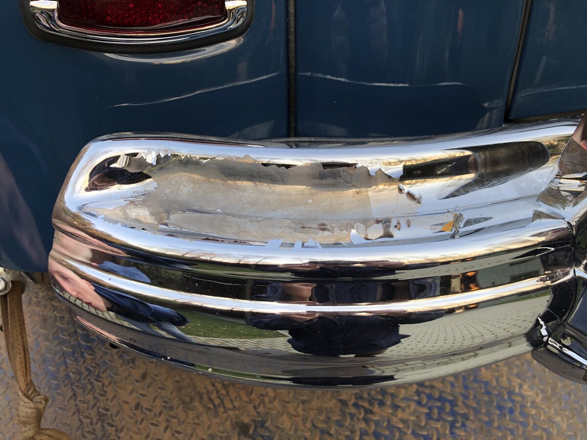

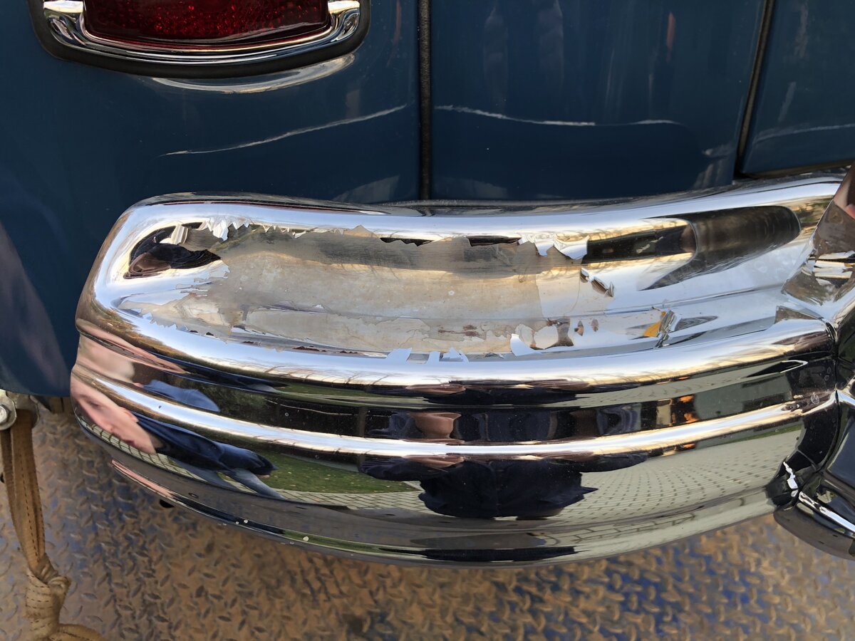

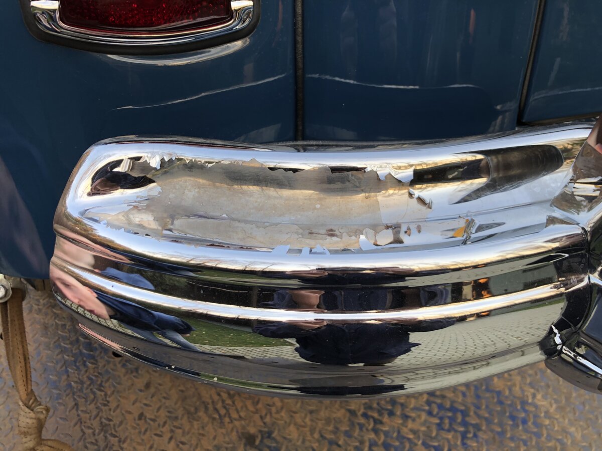

Ребята, два года назад брал такие же( очень понравилась цена и достойный вид). Бампера лежали на складе ,ни разу на улице не были. Вот что стало. Фото заднего прилагаю. Передний , пока , без претензий. На мой взгляд- поляки почти не положили медь. Собираюсь отправлять в Солитон на перехром
4 741
8 958
где-то тоже читал что польский хром ржавеет через год .
