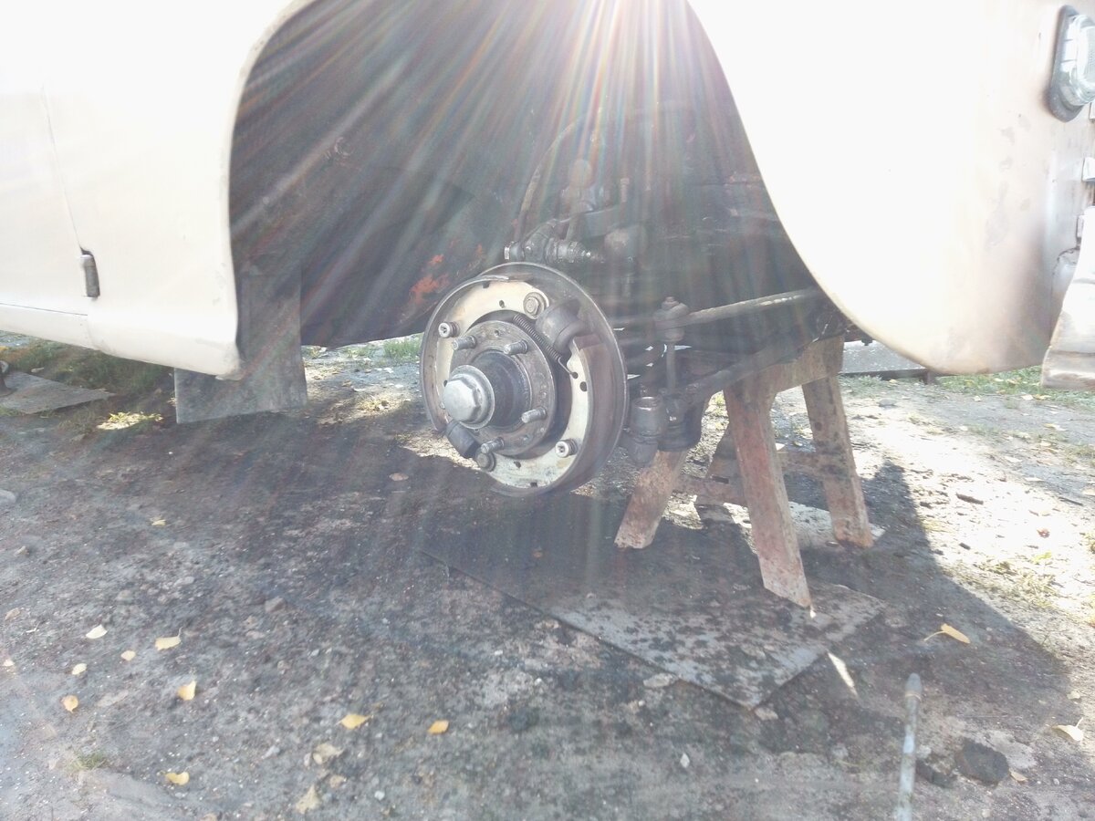

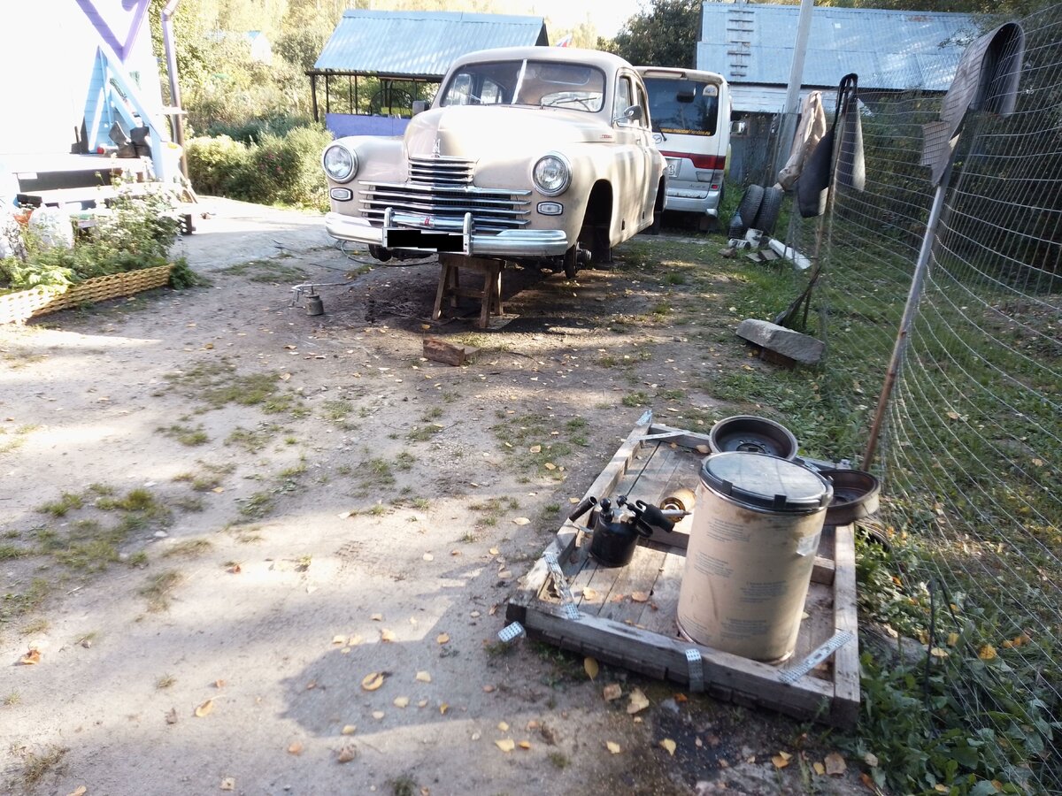

Поставил машину на козлы. Надо обработать пушсалом всякие интересные места. Отмыл керхером. Отмывается очень плохо, ибо многолетняя и затвердевшая смесь пушсала, смазки с подвески, песка и глины образовала корку до пары сантиметров толщиной. Стоит, сохнет.

Раз пошла такая пьянка- тормоза помыть! Колёса- отмыть и отбалансировать!
И вернуть автомобиль в естественную среду обитания!

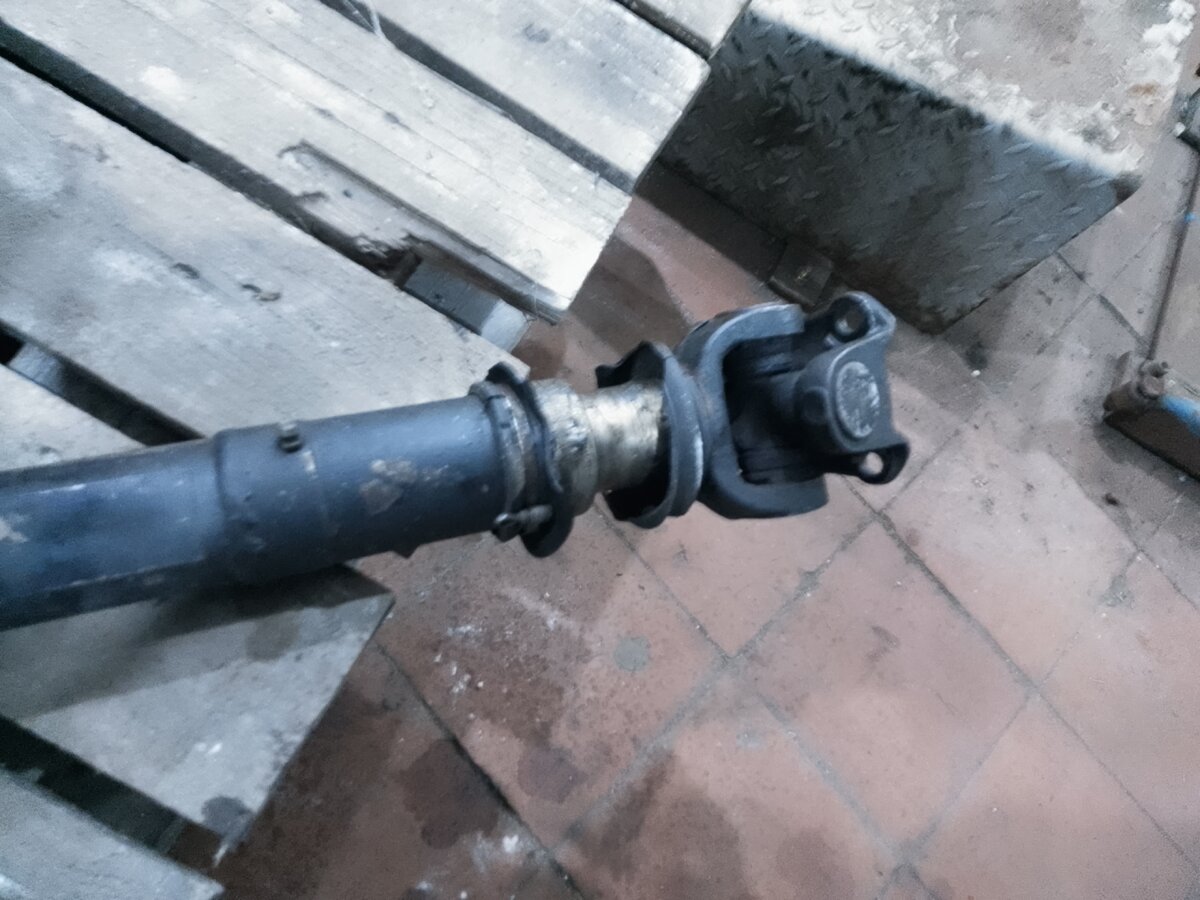

П.С. На новом кардане уже резиновый чехол порвался, растрепался и улетел где-то на трассе. На днях слышал "шмяк", будто наехал на что-то. То резинка на 120 решила пойти погулять.

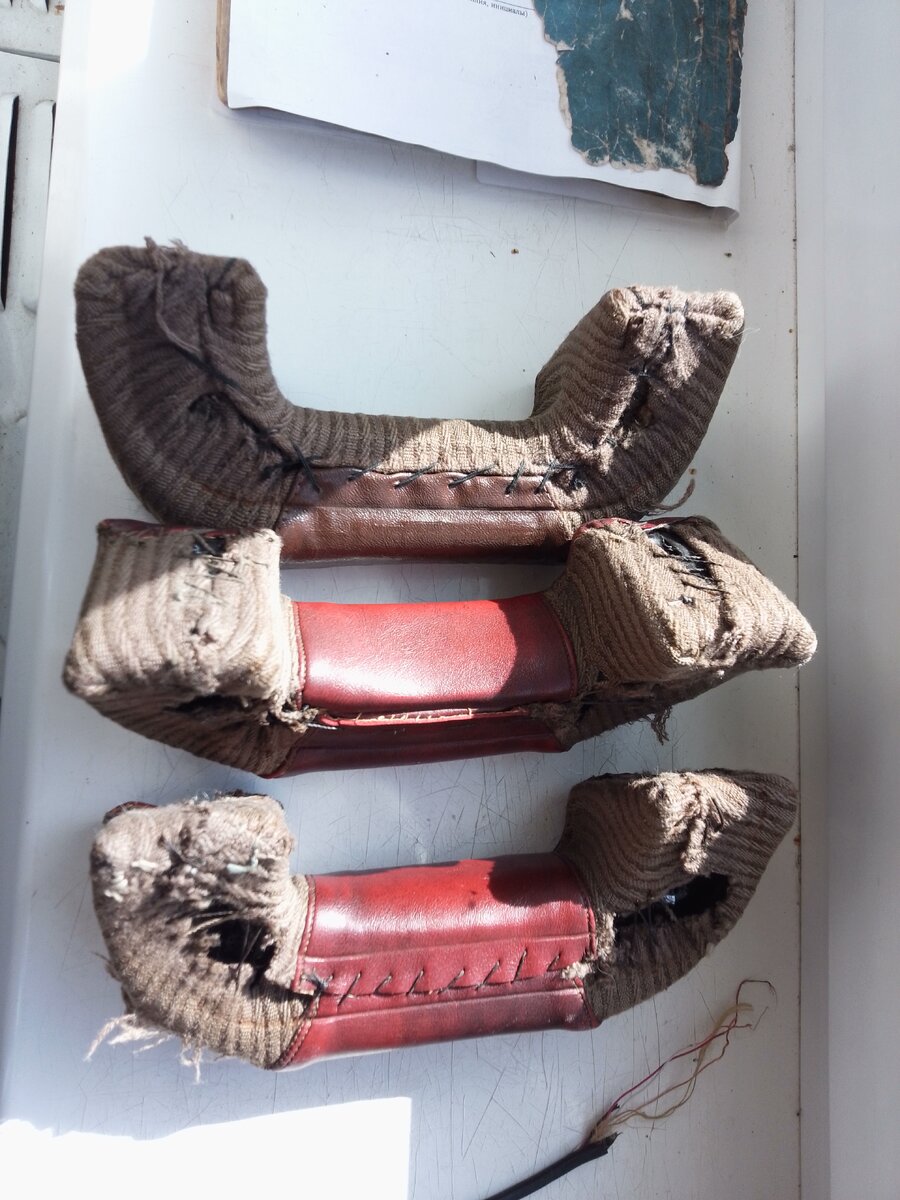

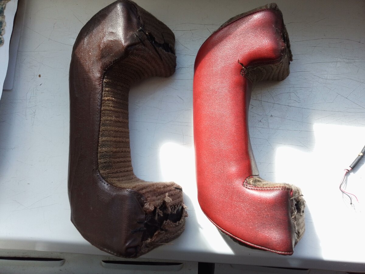

Снял для чистки и ремонта подлокотники. На паре передних был когда-то заменен кожзам с изменением покроя. Я считаю, что на более практичный и удобный вариант.

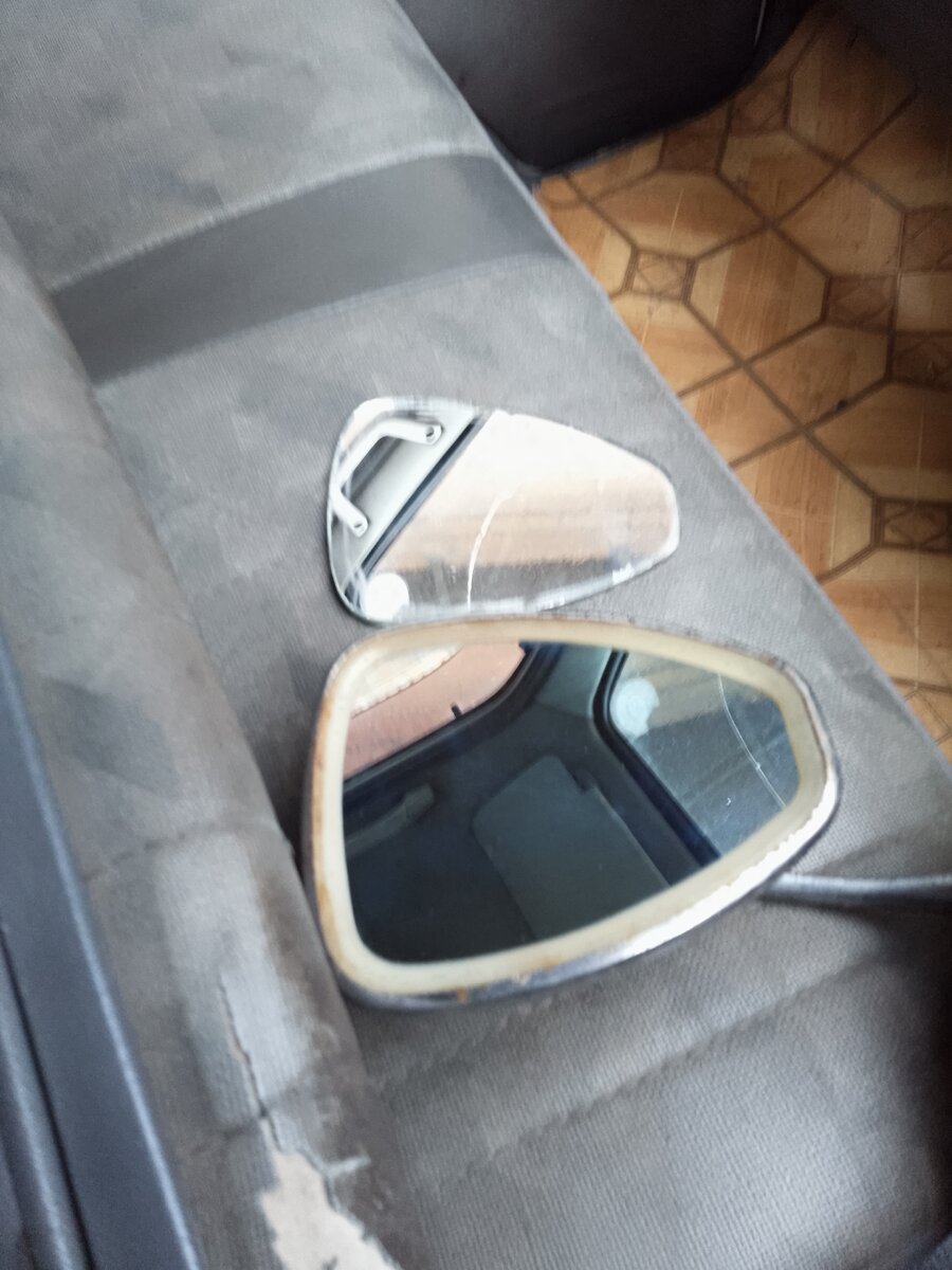

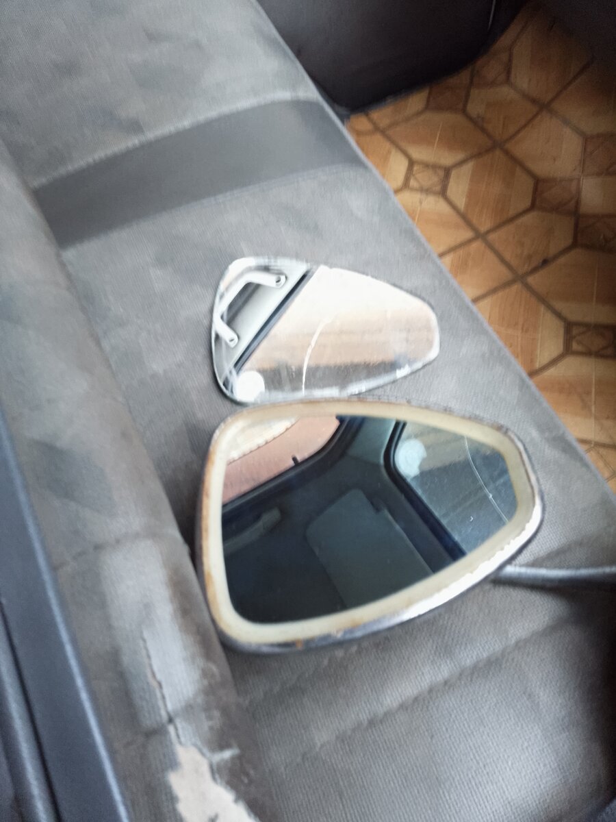

Сферическое дорого обтачивать. А плоское мне вырезали на спец станке, я сам пробовал резать, испортил зеркал от иномарок штук шесть, и в воде и так. Ничего не получилось. Они тонкие и хрупкие очень. Обычное зеркало проще в тысячу раз резать.

У стекла есть левая и правая сторона. С одной стороны - режется, с другой - несётся в мусорку. Стекольщики смотрят на лист стекла. Стекло кладут на стол той стороной вверх на которой был сделан обрез этого куска. С торца видно где рез, а где слом. Я бы потренировался на "камазовском". Их много. Они всякие (сфера, полусфера, четвертьсфера, и вообще не сфера) бывают цветные (антибликовые) и они дешёвые. Что сразу от Мерседеса то?

Камазовские толстые, их легче резать и ломать.

Берите алмаз который царапает, а не тот который катится и давит. Мой пост был про сторону реза. Многие не знают.

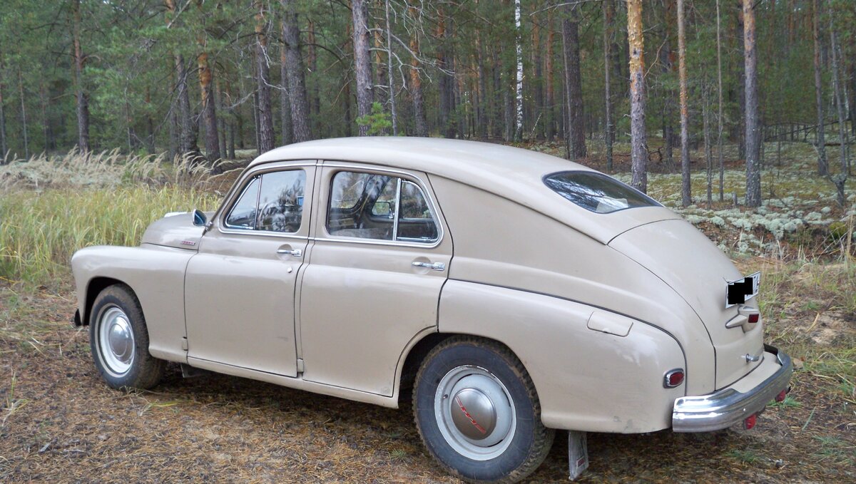

На фото плоское, но и сферическое мне тоже сделали. Стекольных дел мастеру времени ушло 10 минут на два зеркала. От мерседеса у меня есть, а от жигулей и камаза нету. Неостатком мерседесовского зеркала является его склонность к царапинам- покрытие находится с наружной стороны стекла, полупрозрачное. с внутренней стекло окрашено черной краской. Достоинство- ночью ездить приятнее и безопаснее, ослепления даже кривыми диодами нет.

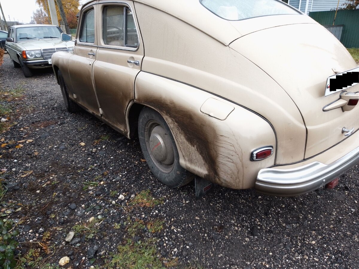

На автомобиле выглядит так:
Заодно видно распределение чернозема по кузову после 500 км по сельским дорогам в небольшой дождь. Задние фонари и ручки дверей- сильно не загрязнились, как и стекла- кроме лобового.
Спереди видно 123й мерс- с аналогичного было стекло зеркала.

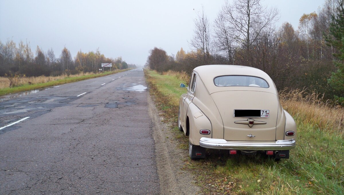

В ходе поездки протяженностью 630 км, в основном по узким двухполоскам получена средняя скорость 71 км/ч.
Резинка снова покинула кардан.

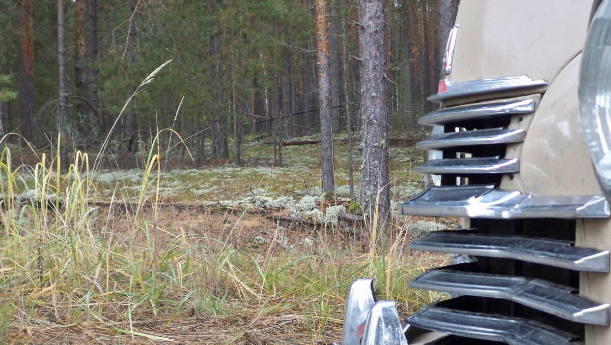

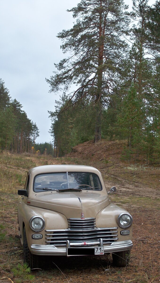

Немного пофотографировал.
Капли дождя летели в стекло, ветер свистел, а в зеркалах вились золотые хлопья опавших листьев. Осень, сытое время. А внутри жаркая печка и горячий чай.

Прошу прощения. Может резинка раздувается воздухом изнутри? Шлицевая сокращается-раздвигается. Как насос. Воздуху деваться некуда... Не то, чтобы гофра лопается. А раздувается на один бок + центробежная сила!

Мне кажется всё зависит от качества резинки. Если она как говорится из гавна и палок, то она в любом случае порвётся. Надо просто хорошую резинку и никакой воздушный поток еë не порвёт.

Знакомая ситуация с пыльником кардана
Интересная теория
3 425
4 256
Даже не знал о такой проблеме. Никогда резинка у меня не слетала.
Может быть дело в качестве резины ?
