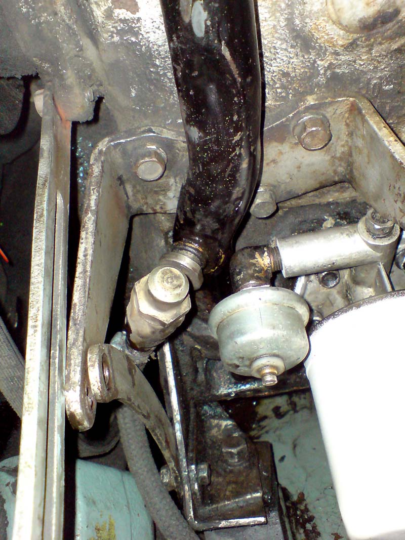

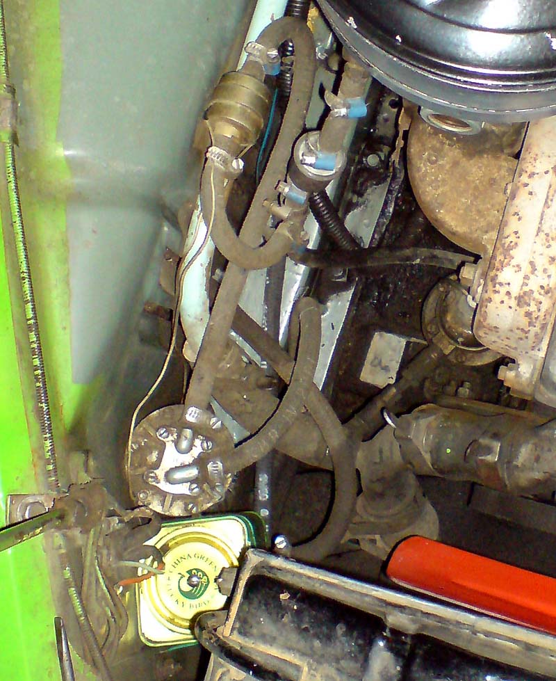

Это моё техническое хауноу , которое уже не хау нову ))) это расширительные бачки для передних амортизаторов, они текут, а жидкость из бачков туда доливается, только в бачки её приходится доливать самому :lol:

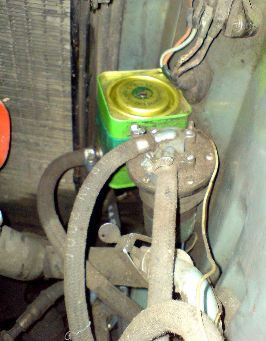

А радом на переднем плане электронасос от запорожской печки. Его в купе с выключателем и электроклапаном я использую для подкачки топлива в двух случаях:
а) когда завожу автомобиль после долгой стоянки , ибо из корбюратора топливо в жару или просто от долгого стояния испоряется быстро, так как паплавковая камера сообщается с окружаей средой;
б) когда в жаркую погоду на ходу в родном бензонасосе образуется воздушная пробка и двигатель начинает глохнуть .
Клапан включается одновременно с насосом и позволяет проходит топливу, когда отключен насос клапан блокирует основному насосу замыкаться на себя через электронасос, так как контуры поливопадачи этих насосов запаралелены.
это тоже одно из моих жизненных мелочей )))

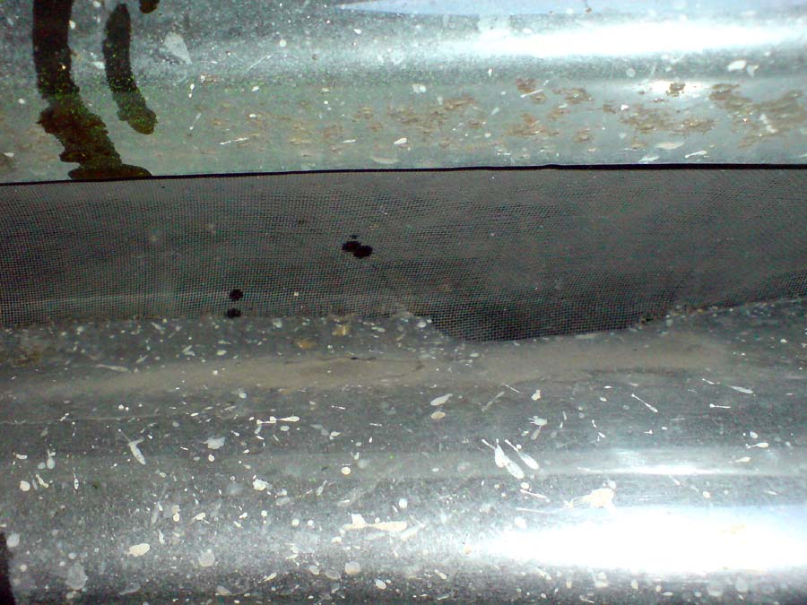

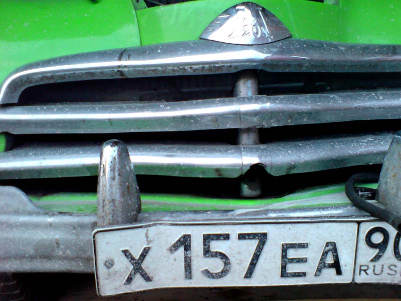

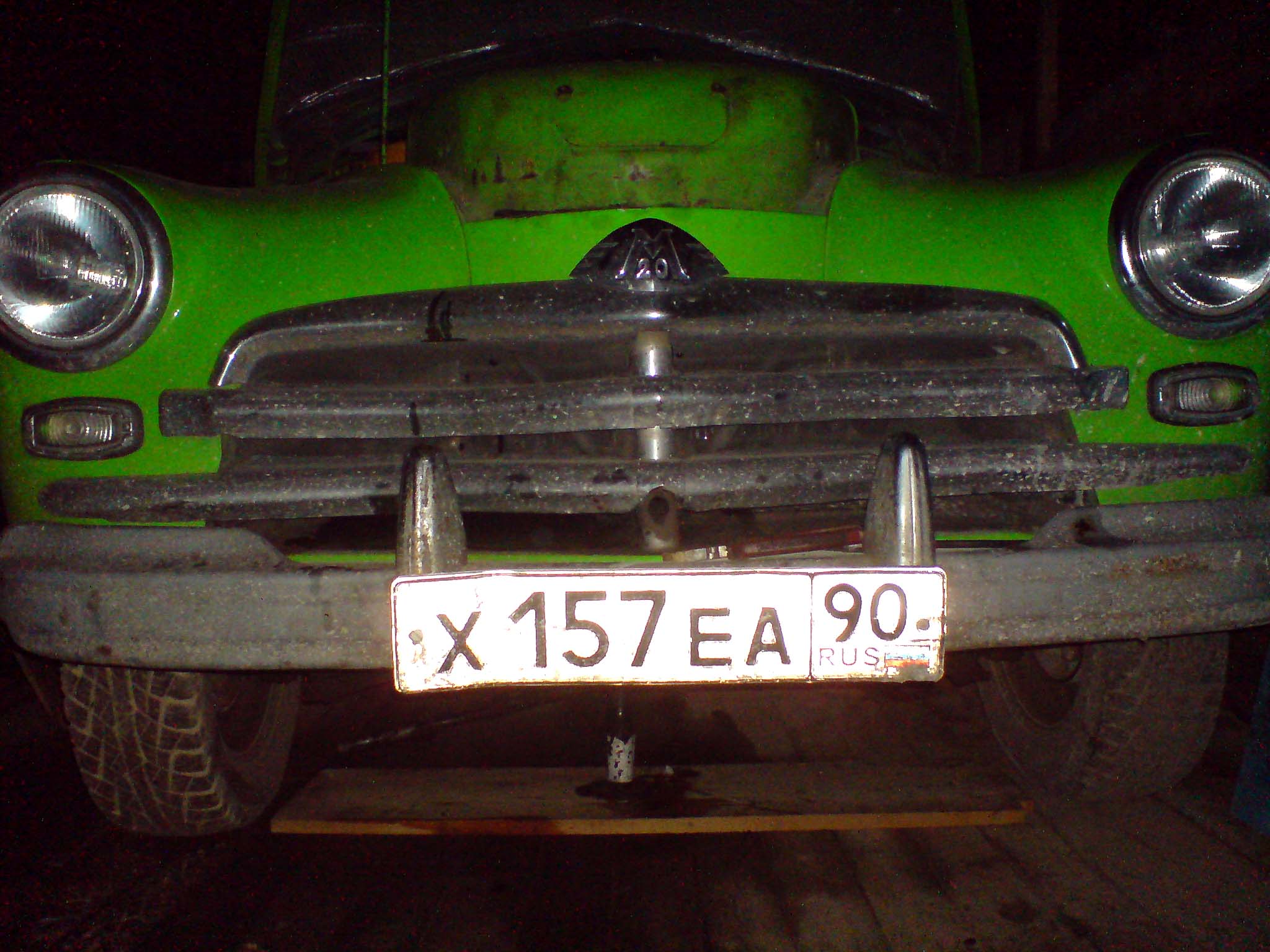

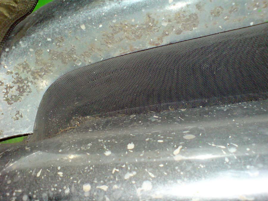

Изначалньо боролся с пухом, насекомыми и мелкой живностью имеющей обыкновение залетать в воздухозаборник ))) Но в процесе оценил и декоротивную сторону вотпроса.

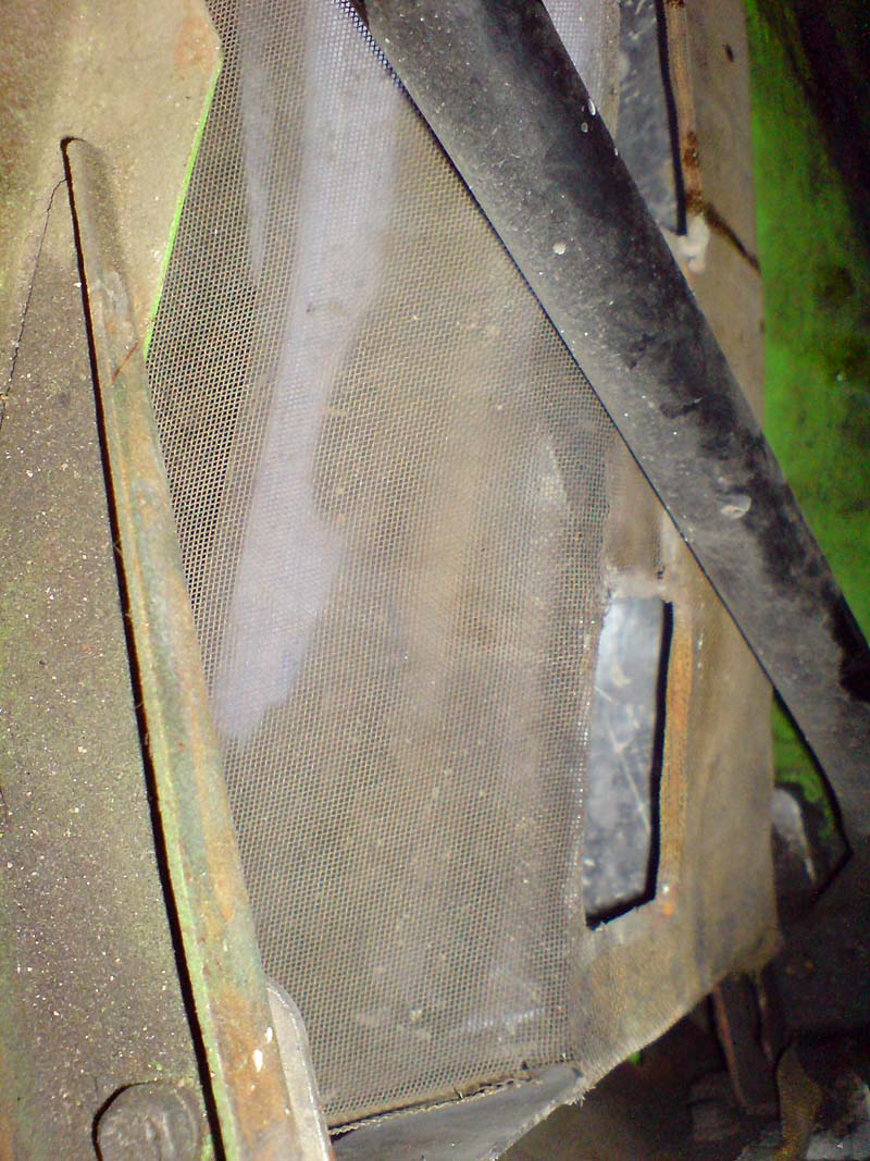

Итак это мелкоячеевая латуневая сетка, очень мягкая и податливая. Я снял всю облицовку в сборе и аккуратно припоял сетку в отверстия мешду верхним и средним брусом, и средним и нижним.... для того чтобы не потерять глубину и объём сетку между средним и нижним брусом припаивал к дальнему края среднего бркса и соответсвессно дальнему краю нижнего, часть сетки таким оброзом оказалась не видима не под каким углом и я прорезал в ней отверстия боять сто проход воздуха может быть недостаточным, хотя наверное зроя прорезал, ибо теперь от сетки как от сетки не так много толку ))) Но зато если все внутренние элементы выкрасить в чёрный матовый цвет ( как я и сдела) то если смотреть на облицовку и высоты роста и даже в упор ясным днём, то кроме сетки ничего не просматривается, а издалека и сетка не видна, кажется что там просто бесконечность ))))
сетка на облицовку

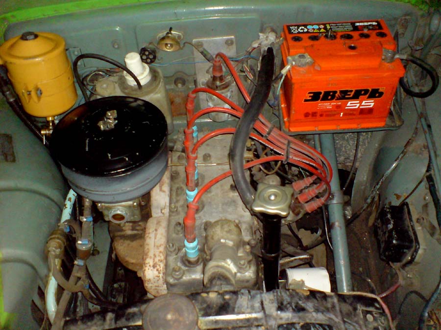

Общее фото ))) не обращайте внимаение на некоторую разруху, просто занимался маслянными делами снял генератор и клюв )))
Чёрный шланг идущий от маслозаливног опатрубка ни уходит в салон, просто он мешался, а обычно он опущен вниз для вентиляции картера откорытым способом )
Бачёк омывателя стекла был установлен до меня, однако вполне удачно и в тему, пользуюсь, очень даже помогает )))
Ещё кстати если вдруг кого то заинтерерисуют провода, скажу что купил их по случаю... была рекламная акция этих продов, новая разроботка, они из навороченного сплава и в меа офигенной оплётке как мне сказали... .в честь рекламной акции набрал из двух жигулёвский комплектов один на полбеду, по цене одного комплекта.... И в самом деле. провода не отсыревают, влажными весенними утрами раньше машина заводилась очень нехотя, из за конденсата на проводах, а теперь нет, они всегда гибкие, и просто красивенькие, тут пыльные, а если протереть то в цвет акумулятора )))

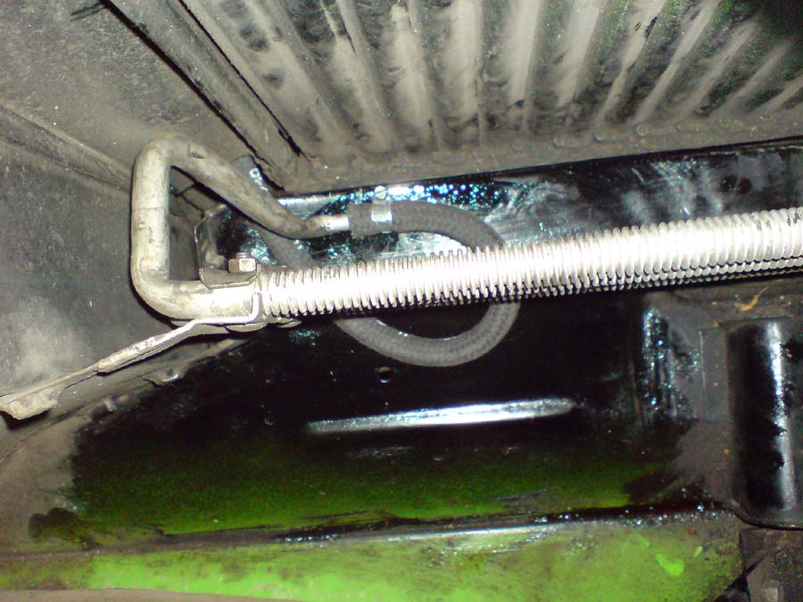

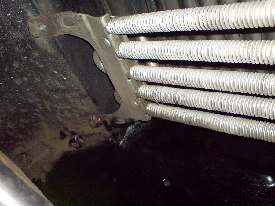

Ну вот ещё одноу хауноу, это масляннывй радиатор, про него подробно рассказывал в посвящённой этому теме ))) А пока просто пара фоток )))
И в том числе современный маслянный фильтр, и старый фильтр тонкой очистки я тоже оставил чем больше фильтров тем лучше )))

Смысл от датчика давления масла если он не подключен? Или провод идет из жгута генератора?
Смысл в том что я его подключил сразу после того как сфоткал ))))

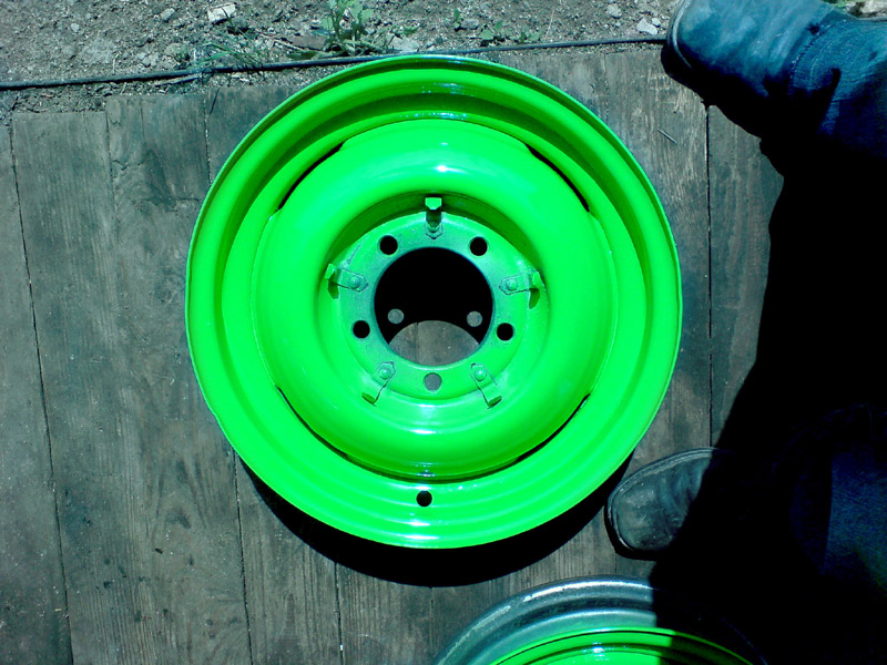

Наконец то у меня появились неплохие передние диски, а передние пойдут назад, и тоже будут покрашены )))

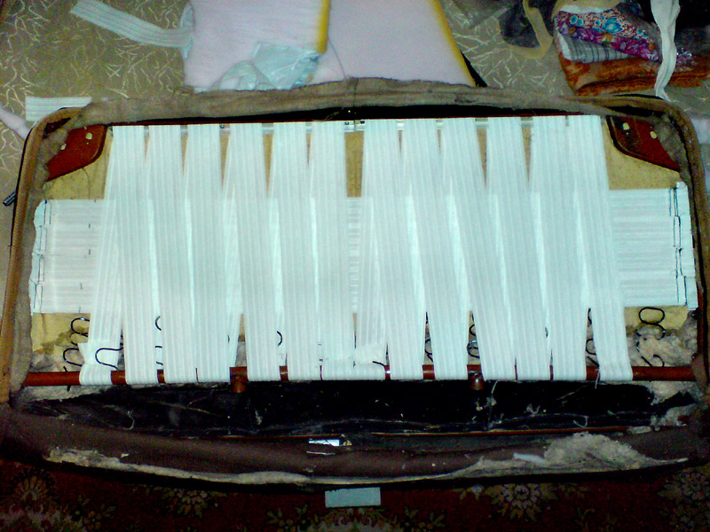

и сделал более упругую спинку седения переднего )))
