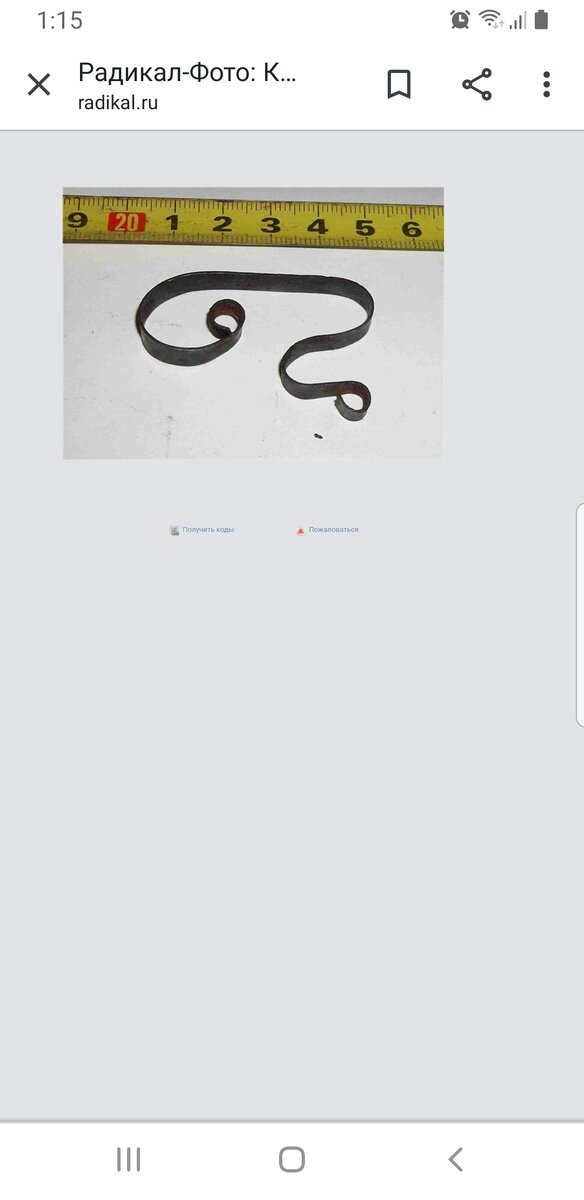

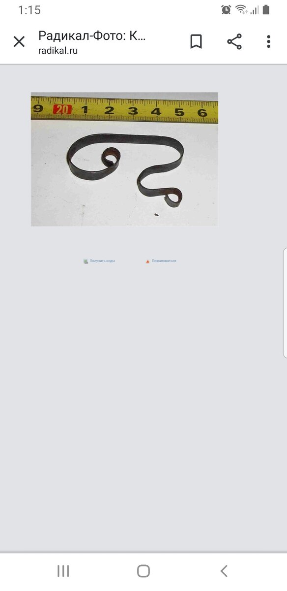

Макс 777
28.11.2019
Доброго времени суток. Подскажите пожалуйста, может есть у кого в заначке пружина на реечный домкрат? Фото во вкладке.
