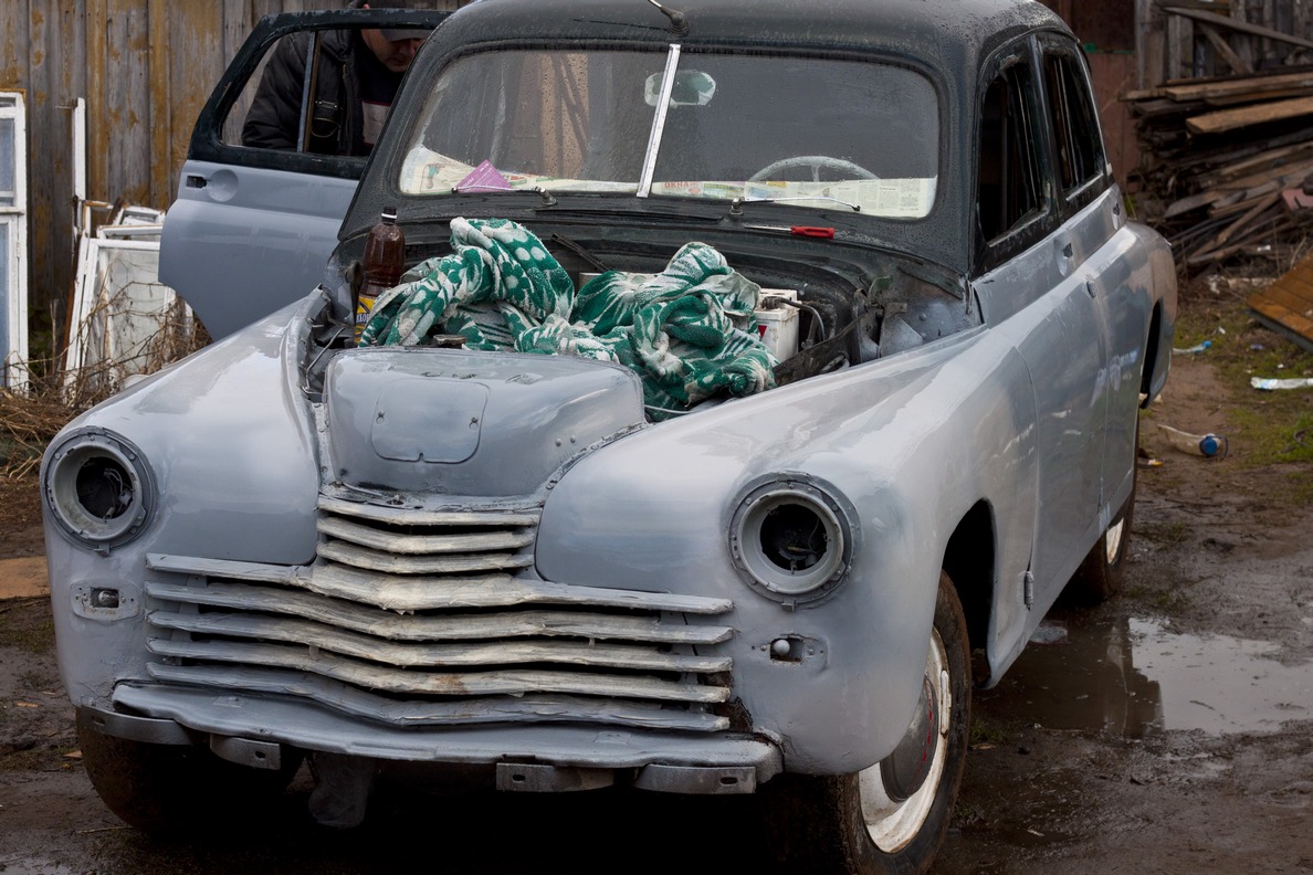

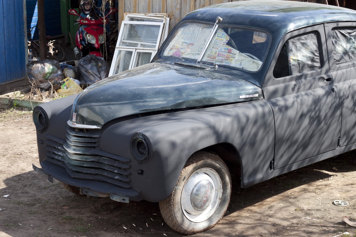

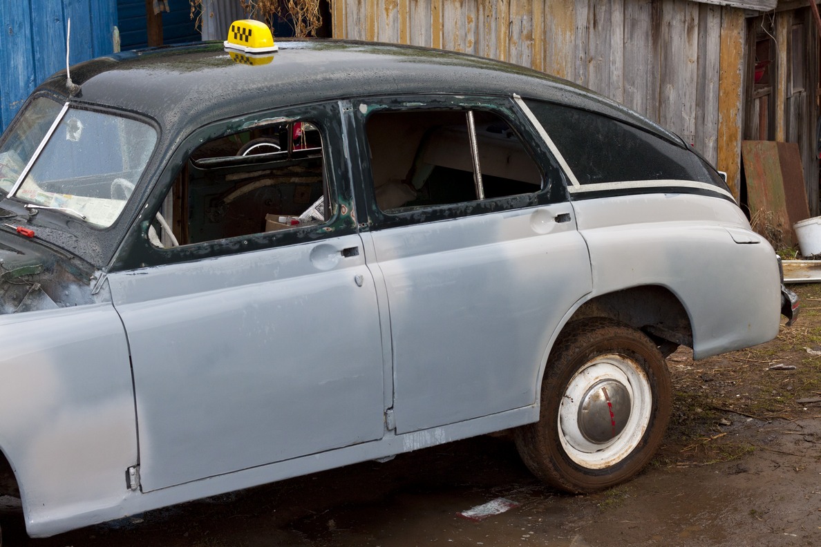

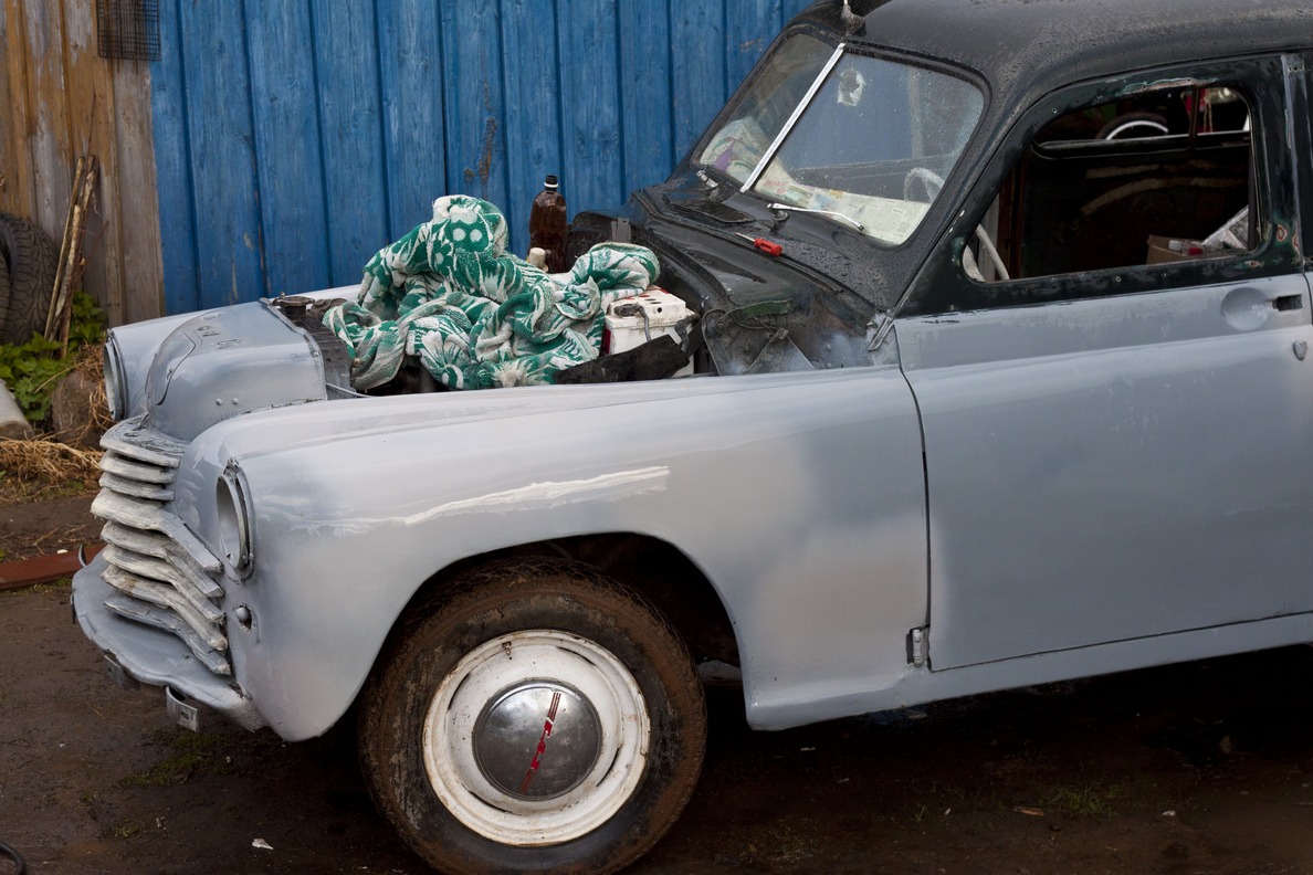

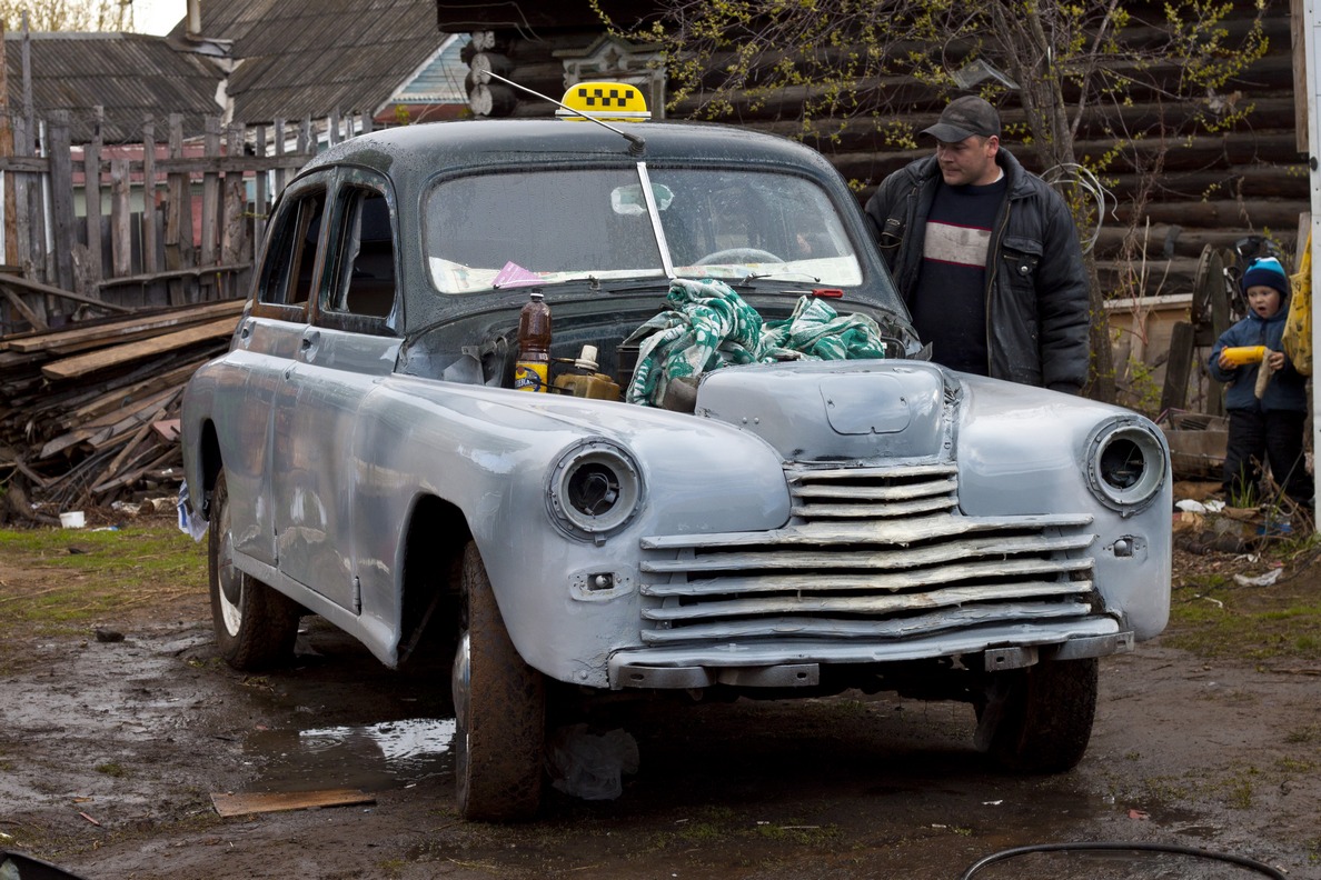

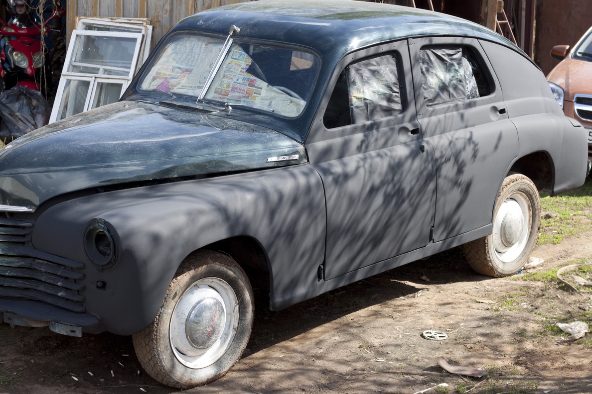

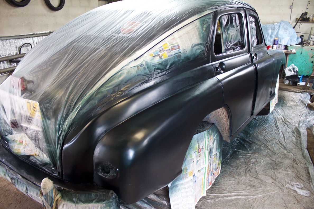

Авто стоял на улице шпаклевали грунтовали шкурили и т.д. около недели...
в конце подвела погода... Ободрала нам всё что прикрывали...
Также подвёл малярный скотч который отклеился только с краской на дверях...
Приняли решение красить полностью двери, опять шкурим грунтуем

Anton_ сказал(а):
Почему не сняли тельняшку....?
Тельняшка уже так прижилась к автомобилю что мы просто побоялись это делать... Местами она уже прохудилась... Решили что малярный скотч нам поможет... Она аккуратно им обклеена...

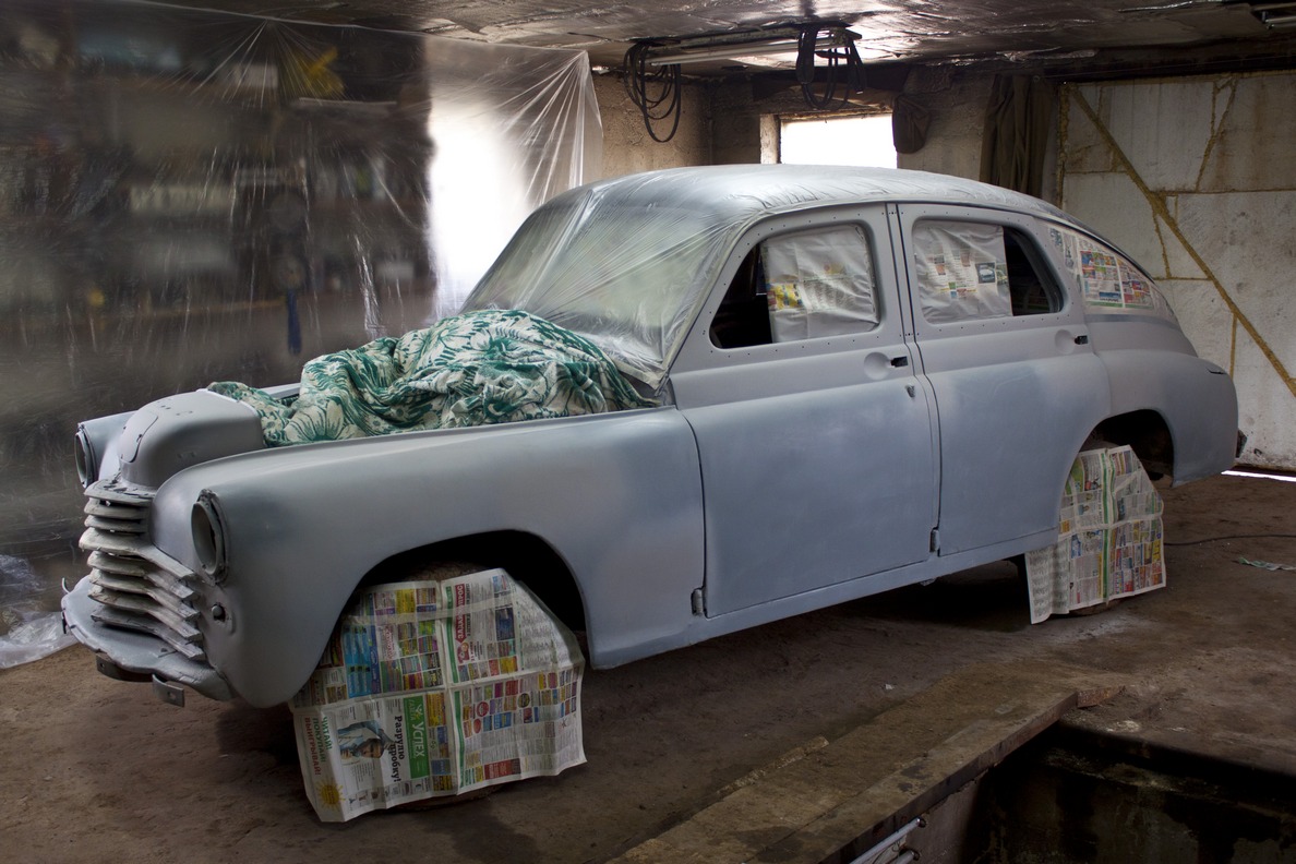

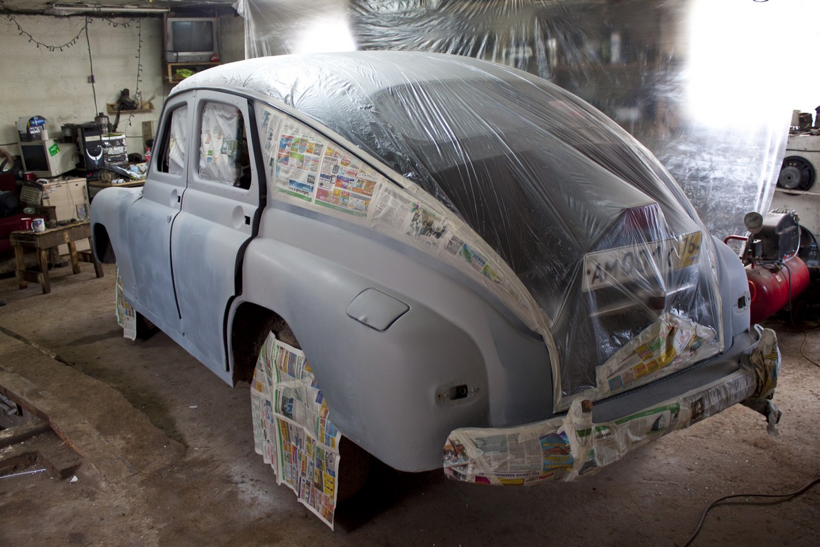

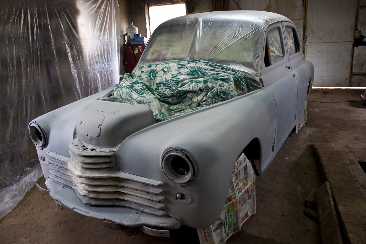

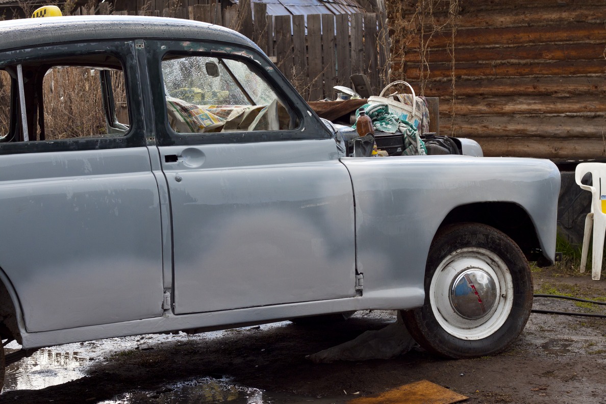

Вот авто готов к покраске....
ДЕЛАЛИ ПОДГОТОВКУ К ПОКРАСКЕ ПЕРВЫЙ РАЗ В ЖИЗНИ РАНЕЕ НИКОГДА ЭТИМ НЕ ЗАНИМАЛИСЬ...
СРАЗУ ПРЕДОСТЕРЕГАЮ ТЕХ КТО ТОЖЕ ДЕЛАЕТ В ПЕРВЫЙ РАЗ....
ЕСЛИ НЕ ДЕЛАЛИ РАНЬШЕ ПОБЕРЕГИТЕ НЕРВЫ, ОБРАТИТЕСЬ К ЛЮДЯМ КТО ЗАНИМАЕТСЯ ЭТИМ ПРОФЕССИОНАЛЬНО...
Но мы решили сэкономить, и всё делали сами

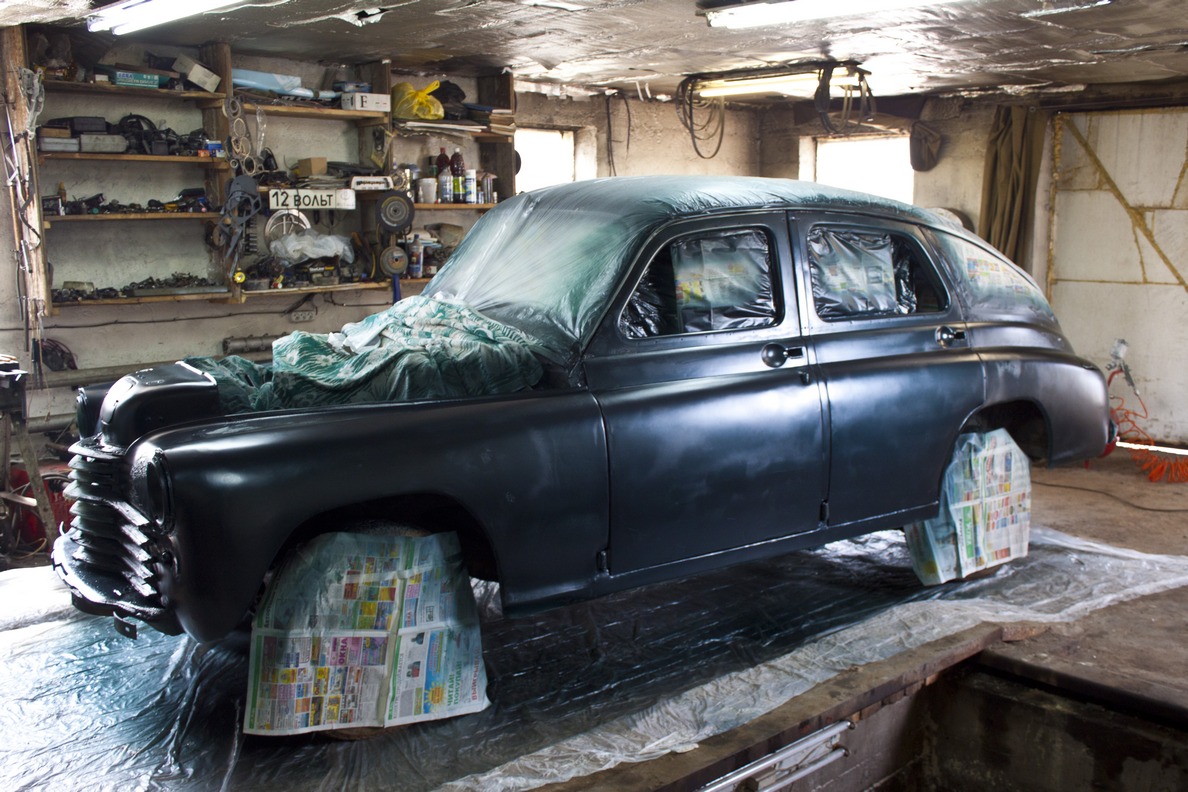

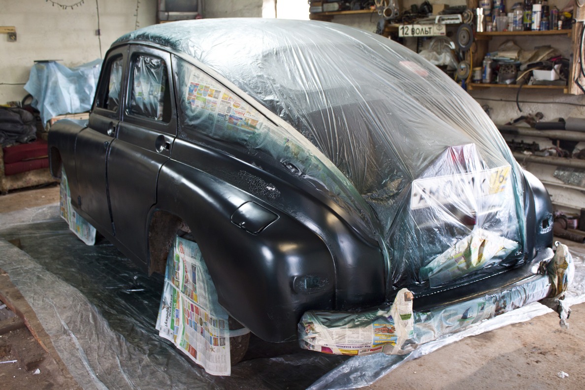

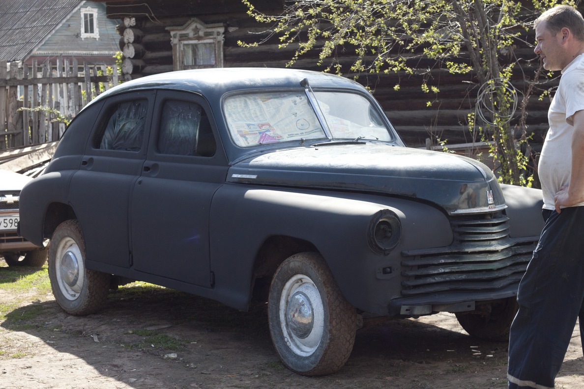

Слабонервным не смотреть !!!!!!!!!!!!
Вот результат такой получился от неопытности....
Печалька (((((
Очень расстроились... После этого три дня не подходил к автомобилю (((
4 894
1 965
Самое самое в малярке это подготовка, как подготовили так и вышло. Не нужно лениться снимать бампера и тельняшку, за ними ржа, которая вылезет наружу через месяц. Не жалко вкладывать силы и время в то что прослужит так мало?
За тельняшкой аккуратно ручками прошёл и шкуркой, вообще машина не требовала покраски полной... краска лежала очень хорошо... Но так как пришлось немного поварить металл... приняли решение красить...
А силы и время не жалко совсем...
Это же для души, для себя, как говориться новые преграды, новый опыт, развитие моё лично как человека...
"Надоело пылиться в офисе сраном..." ))))))))))
Захотелось вот так чтобы своими руками... Мог конечно отдать спецам, но куража тогда бы не было...

При первой покраске допущены следующие нарушения (Думаю будет интересно народу):
1. Светлый грунт
2. Недостаточно просушенная поверхность...
3. Тонкий слой грунта... дал возможность новой краске среагировать с старой не сопоставимой шпаклевкой
3. Шкурили перед покраской 1500 шкуркой (надо 600-800)
Сделав выводы определённые, проанализировали масштаб трагедии, приступили к повторному заплыву...
Прежде заказали краску и купили тёмный грунт...
Четыре дня и авто готов к очередной покраске...

То,что вы делаете- называется косметический ремонт. Для покататься - пойдёт. :D А через полгода полезет ржа по стыкам деталей. Старые авто без полной разборки делать не надо,-это будет пустая трата времени ,труда и денег. :( Если вы в этом хобби останетесь,то через пару лет будете со смехом вспоминать свои первые опыты по покраске... :D
