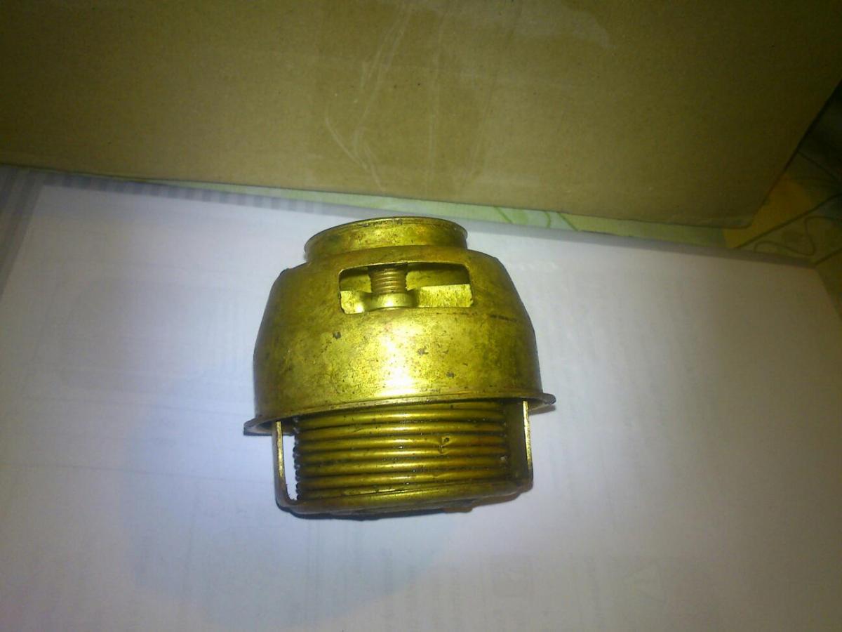

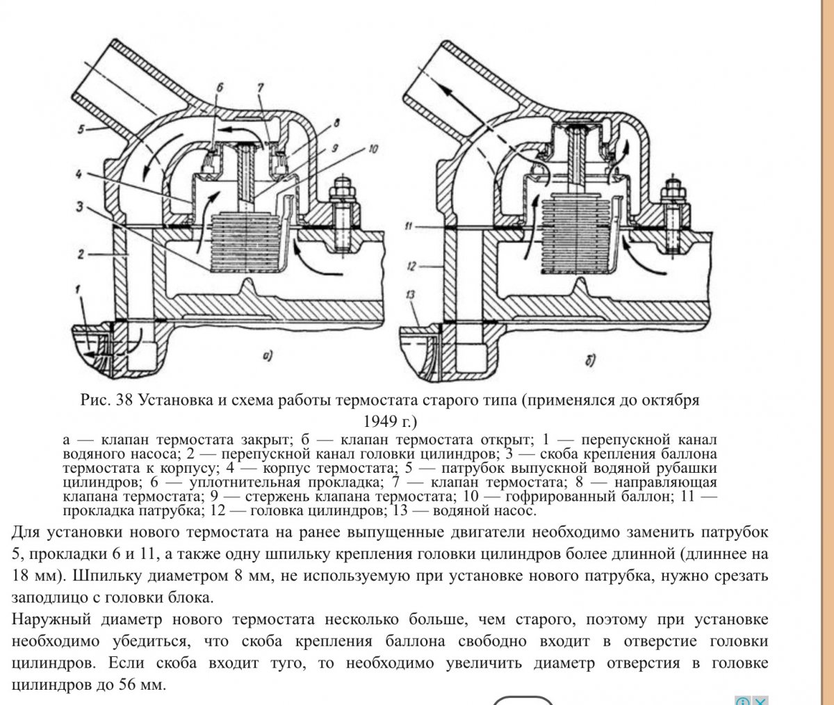

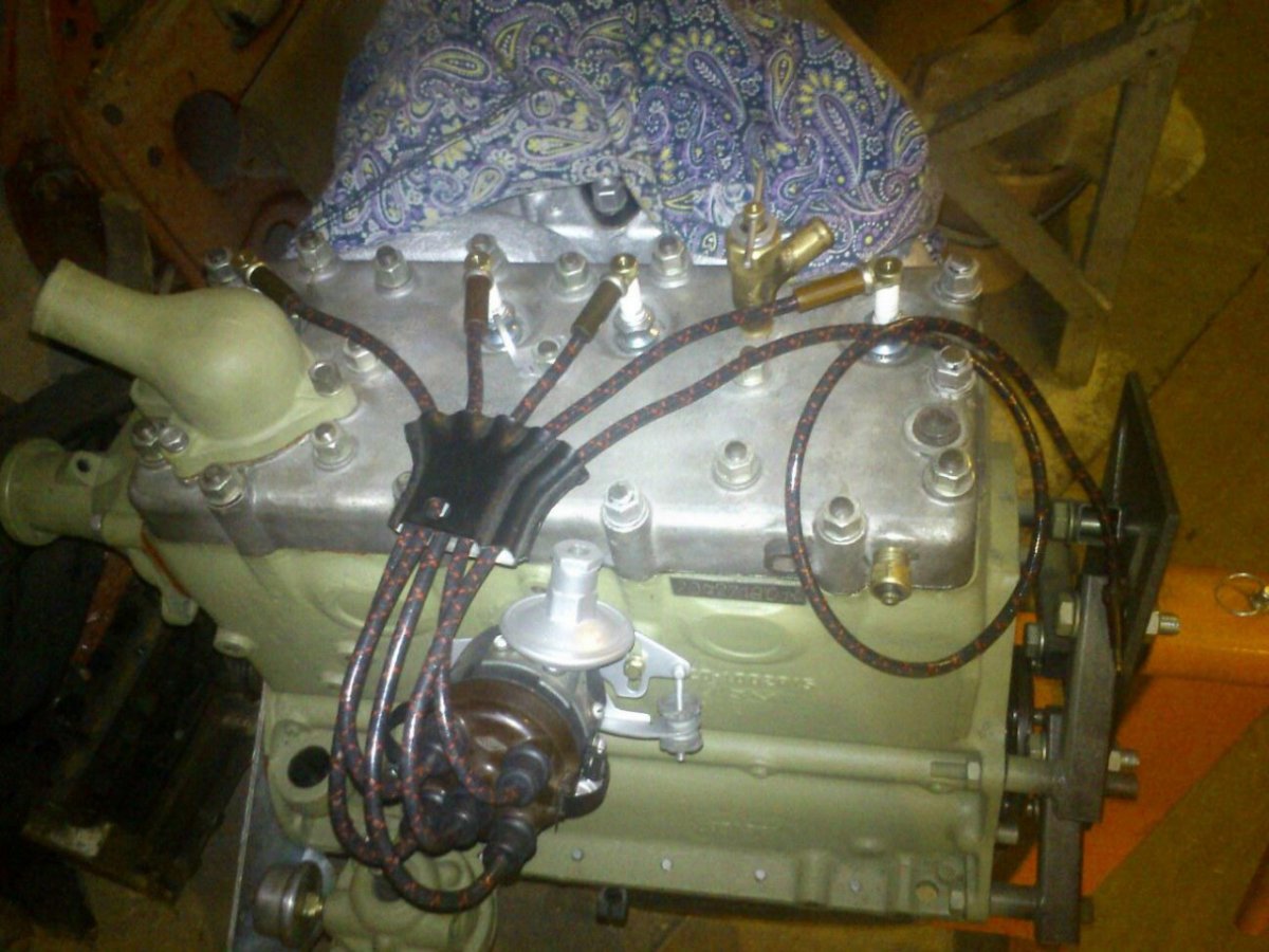

Термостат, я так понимаю, там ЗИМовский был..
9 083
9 054

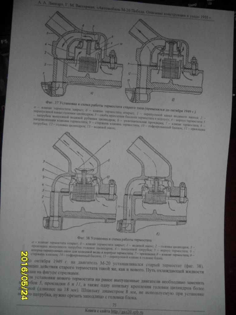

У вас три шпильки и одна из них толстая на 11, она же шпилька ГБЦ. В первоначальном варианте корпус термоса прикручивался к голове тремя тонкими шпильками, третья шпилька была около свечного колодца первого цилиндра.

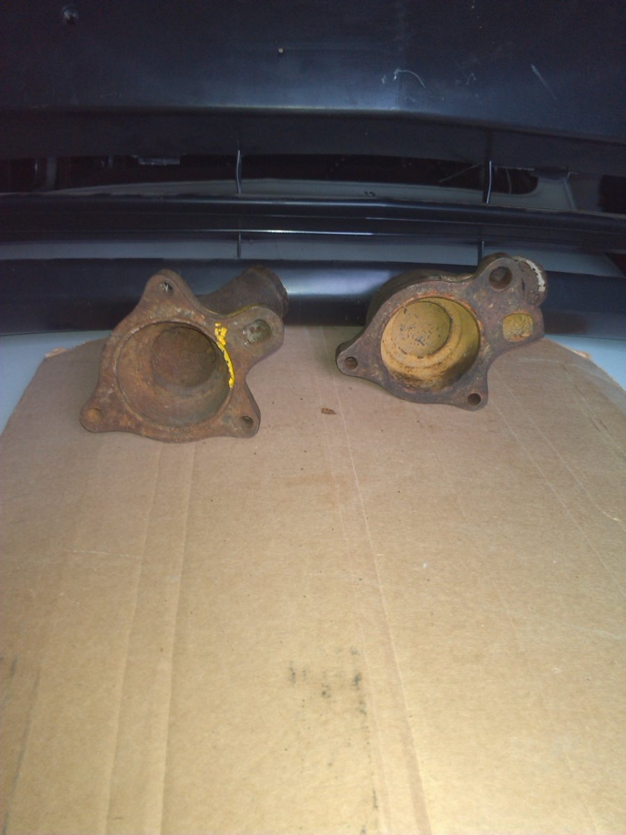

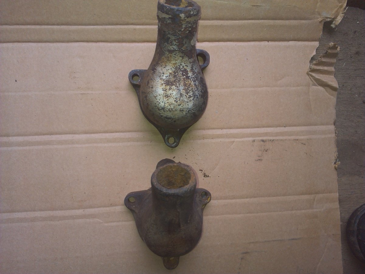

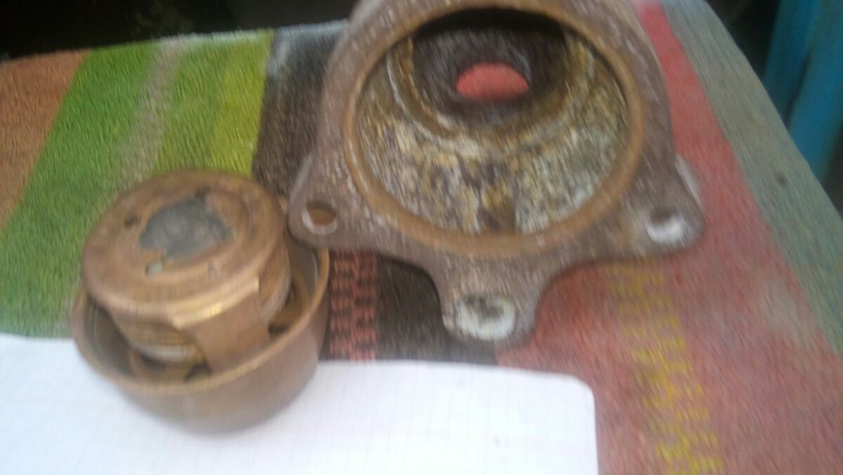

есть у меня одна хитрая крышка на три шпильки под 8 причем они симметричные и правое ухо не попадает на шпильку гбц термостат вроде такой как выше фото может завтра .да еще правое ухо смотрит на свечу.а какой на 51 был?
5 141
2 985

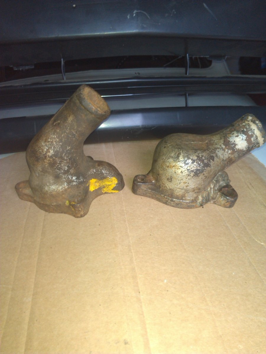

Помоему на 51 был такой. Где тема по сравнению?
9 351
954
5 141
2 985

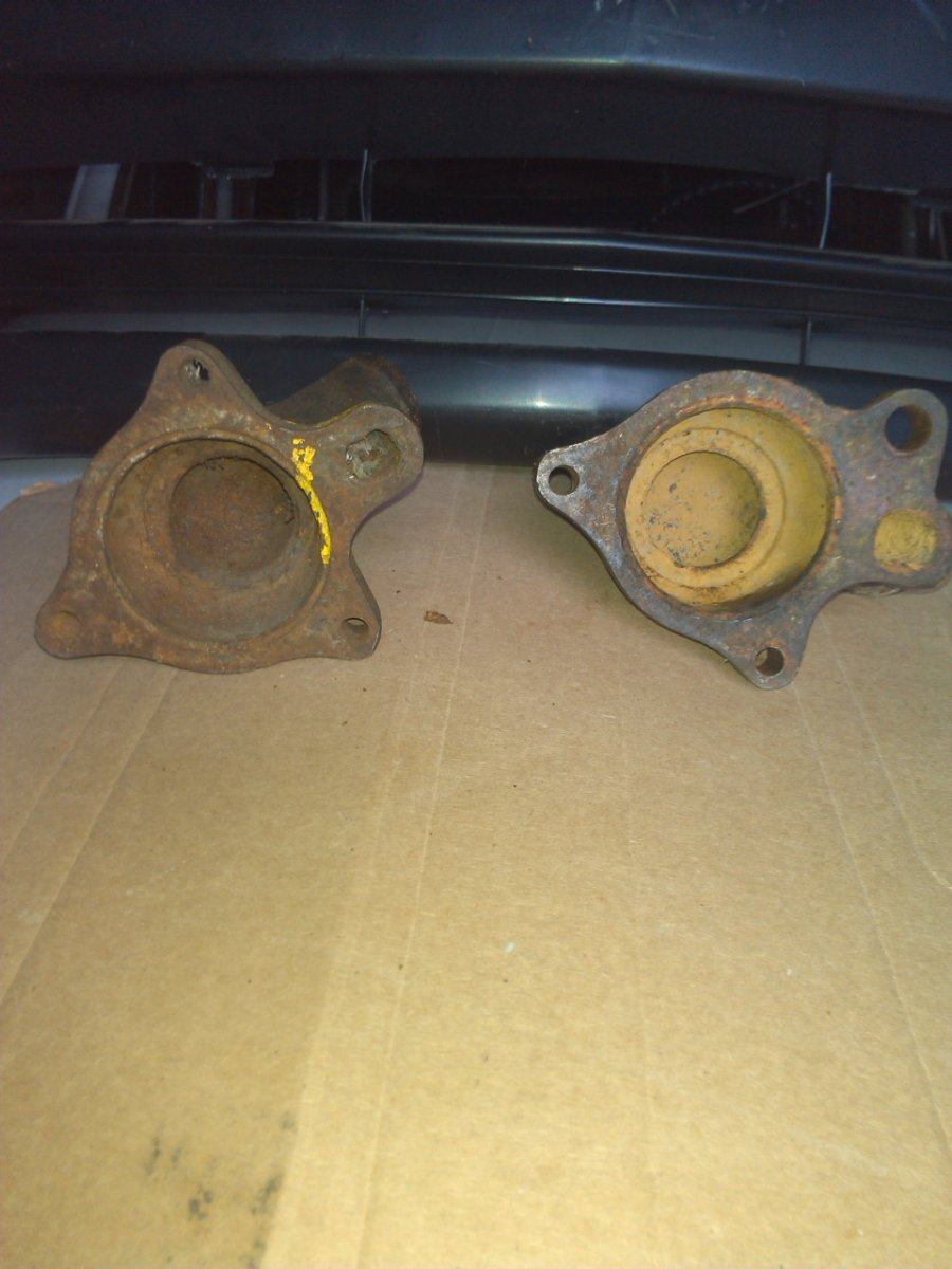

Поправил. Там возможно от 52го поэтому отличается. Не знаю на 51корпус такой же.
9 351
954

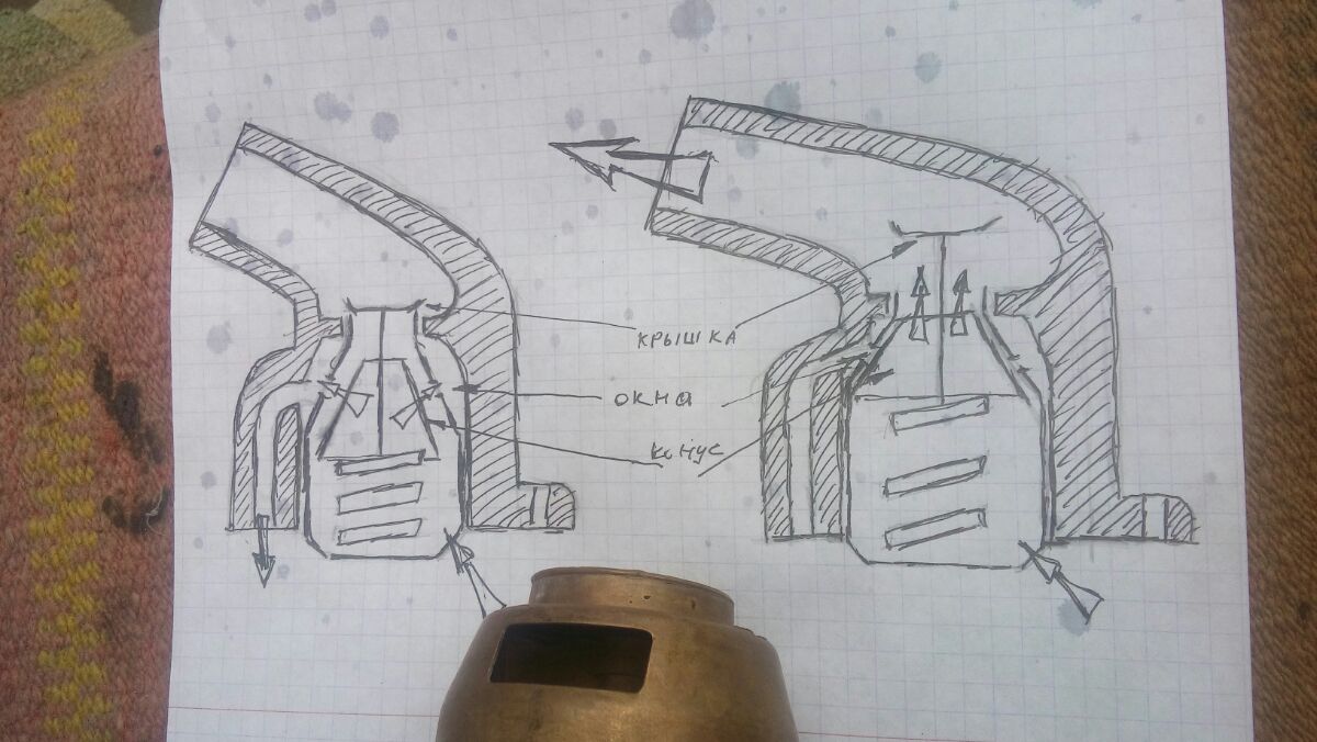

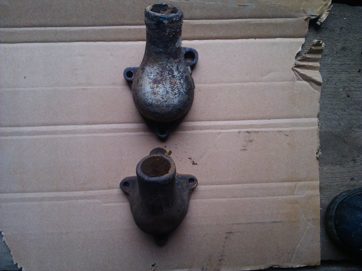

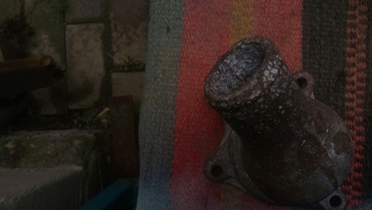

Короче так, крепление такое, а корпус не такуй. У него должен быть них как у ГАЗ-52/51 а верх как у позднего победовского только патрубок ниже.
5 141
2 985
Промежуточный вариант между двумя ))
9 351
954
скорее что-то среднее меду корпусом от раннего победовского и 69го... видимо на 51й этот термостат попал тогда же когда и на победу... на победе потом поменяли крепления а там болт забили, но корпус доработали под новый термостат.
