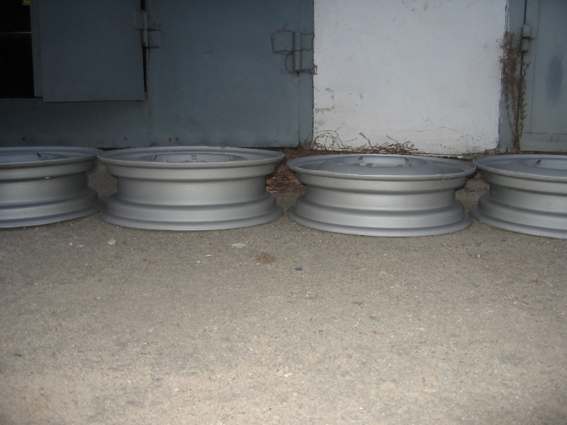

Среди трех "неаутентичных" колес похоже два Ниса Жук,а одно Варшавское (как мне кажется). Потому как два колеса чуть шире третьего. А вообще если со штангенциркулем вприпрыжку рядом не бежать, то смотрятся как Победовские (если еще и колпаки поставить то ваще).

Из ьтех что неа фото я бы купил только верзнее, но и они не идеал, и польские, они то как раз и бывают с повышеным боковым биением. А два те что на второй фотке сверху родные, но дифесткные, у обоих растянуты отверстия, их невозможно будет отбалансировать, так мало того один из них не имеет упорного буртика впринципе.
Не знаю как "Победовские", но штатные диски от 24-ой "Волги" в таксопарке при балансировке крепили не по центральному отверстию, а через переходник за крепёжные отверстия, тогда они нормально балансировались.
Я и на 21-ой, и на "Эмке", и на ГАЗ-67 вообще колёса не балансировал и никаких проблем не испытываю, а вот на 2410 (резина шире?) без балансировки не обойтись... :cry: А так как балансируют по центральному отверстию, то приходится просить, что бы балансировали за три-четыри установки и не было большого дисбаланса...
В том то вся и проблема, что если растягиваются отверстия под гайки то металл тянется внутрь центрального отверстия, и оно становится пятигранником. А это негативно сказывается на банасировке. такие колёса какраз лучше балансировать на пнашайбе за отверстия для шпилек.
НАсчёт узкой резины не спрою, может и так, никогда на ней не ездил... езжу на 215, без балансировки не как.

Все три польские колеса от Жук/Ниса,одно из них видимо рассточили под ступицу ГАЗ 69/УАЗ.Диск от Варшавы от родного не отличается.
Да и смотрятся колеса Жук/Ниса как Победовские условно. Визуальная разница при надетом колпаке,при внимательном осмотре присуствует.
Но ширина обода то разная, факт на фото.

На разних заводах изготовливались поэтому ширина разная,были у меня оба варианта,даже есть и третий вариант-клепанные диски.
Широкие хорошо, под широкую резину )

На том диске, про который думал, что он с Варшавы набито: 4.00Е*16 FSC 28 12 71.
А на более широких выбито 4.5*16. Что от чего?

4.00Е 16 -Ниса ранняя ,выпуск 71г.
4.5*16 Поздняя Ниса и Жук.
