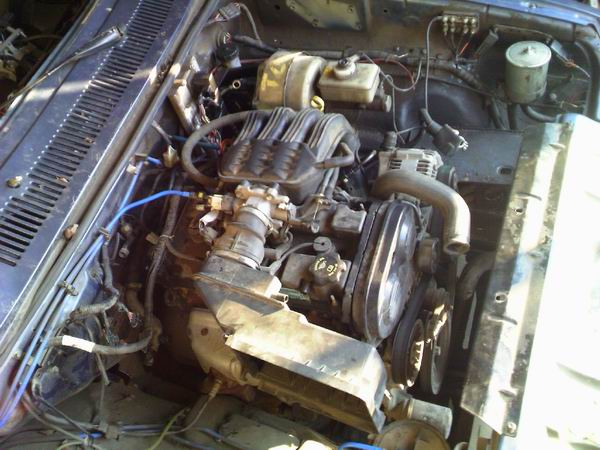

Задний мост от чего установите?
Ну тады огласите весь список по трансмисии на даном проекте, подозреваю что даный донор соблазняет на многое....
4 815
1 647
Задний мост хочу ставить от Вольво-740. Главное из плюсов этого моста то что шестерни выточены на зарубежных станках и мосты Вольво не гудят как Волговский и наличие дисковых тормозов. Хотя после мая 2007 года на заводе ГАЗ установили новое импортное оборудование по изготовлению главных пар с шлифованием зубьев шестерен. И этот мост по заверению конструкторов больше гудеть не будет. Купленная волга выпущена как раз после мая 2007г. и в на ней стоит именно мост "нового образца", к тому же честный пробег всего 32т.км. Сложно было выбирать между этим мостом и мостом от Вольво 85-90х годов с пробегом не меньше 100т.км. В итоге договорился с продавцом. Что мост остается у него.
ГУР хочу ставить иномарочный реечного типа. Волговский ГУР не хвалят, даже после рестайлинга в 2007г. хоть руль стал и немного легче, но информативность исчезла вообще, кто ездит на волгах говорят, что информативности руля как небыло, так и нет.
ВУТ очень хвалят от УАЗ-патриот, его обычно ставят вместо штатного на волги с двигателем ЗМЗ-406. В волгу с двигателем Крайслер УАЗовский ВУТ не влезает, мешается впускной коллектор. Скорее всего и на победе будет не хватать места, и придется оставить ГАЗовский вакуумник.
Передняя подвеска собрана на базе подвески ГАЗ-21, об этом уже писал. Покупка двигателя Крайслера не есть начало, а есть продолжение уже давно начатого проекта, описанного в теме "М20 SMV"
http://pobeda-club.ru/threads/m20-smv.1565/
С этой волги в победу также перекочует вся проводка, печка с электронным управление. На новые волги 31105 ставят, по желанию покупателя кондиционер. И в новой проводке эта опция отразилась. Это оставляет пути для дальнейшей модернизации победы.
