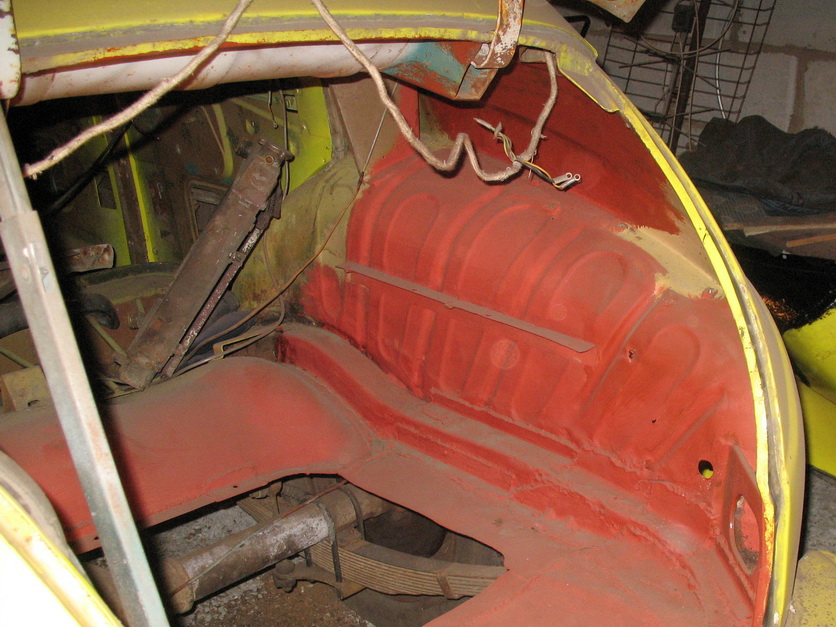

Всем привет ! Вот какой вопрос: При работе с кузовом , удалил косые кронштейны, для удобства и теперь не вижу смысла их возвращать назад. Не может быть , что бы они использовались только для крепления электро колодок, но выходит так. Для остального они слишком дохлые.

если разобрать кузов на элементы,то все они выглядят дохлыми...т.е.без косых распорок жесткость станет меньше,но разница ощутимой быть не должна,просто со временем могут появиться трещины

а облицовочный картон багажника на них не опирается?

Я бы не пренебрегал решениями инженеров завода и вернул бы распорки назад. Вы видели лонжероны ВАЗ-2109 ? Их можно в узел согнуть руками :)

С учетом общей "хлипкости" кузова Победы лучше не пренебрегать решениями завода.

Если учитываются мнения т я за вариант возвращения их на законное место!
