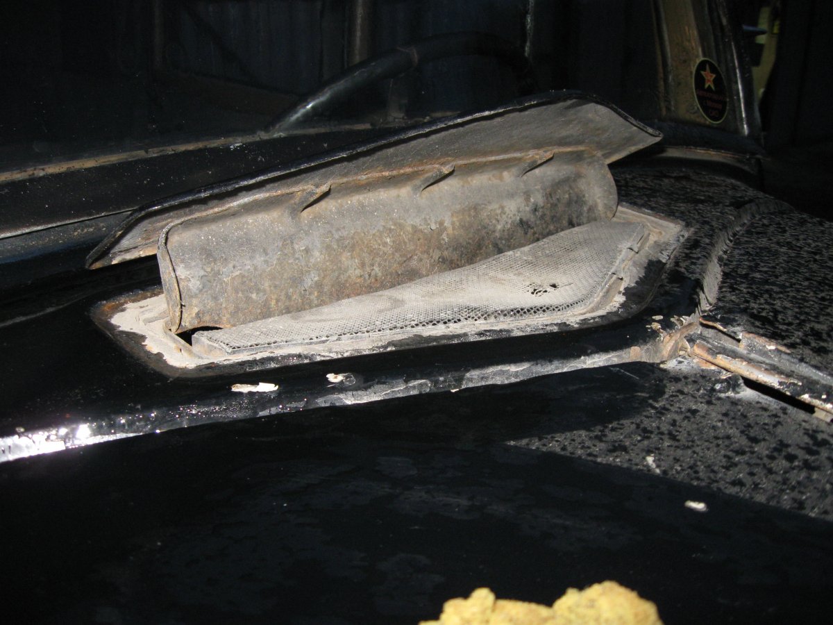

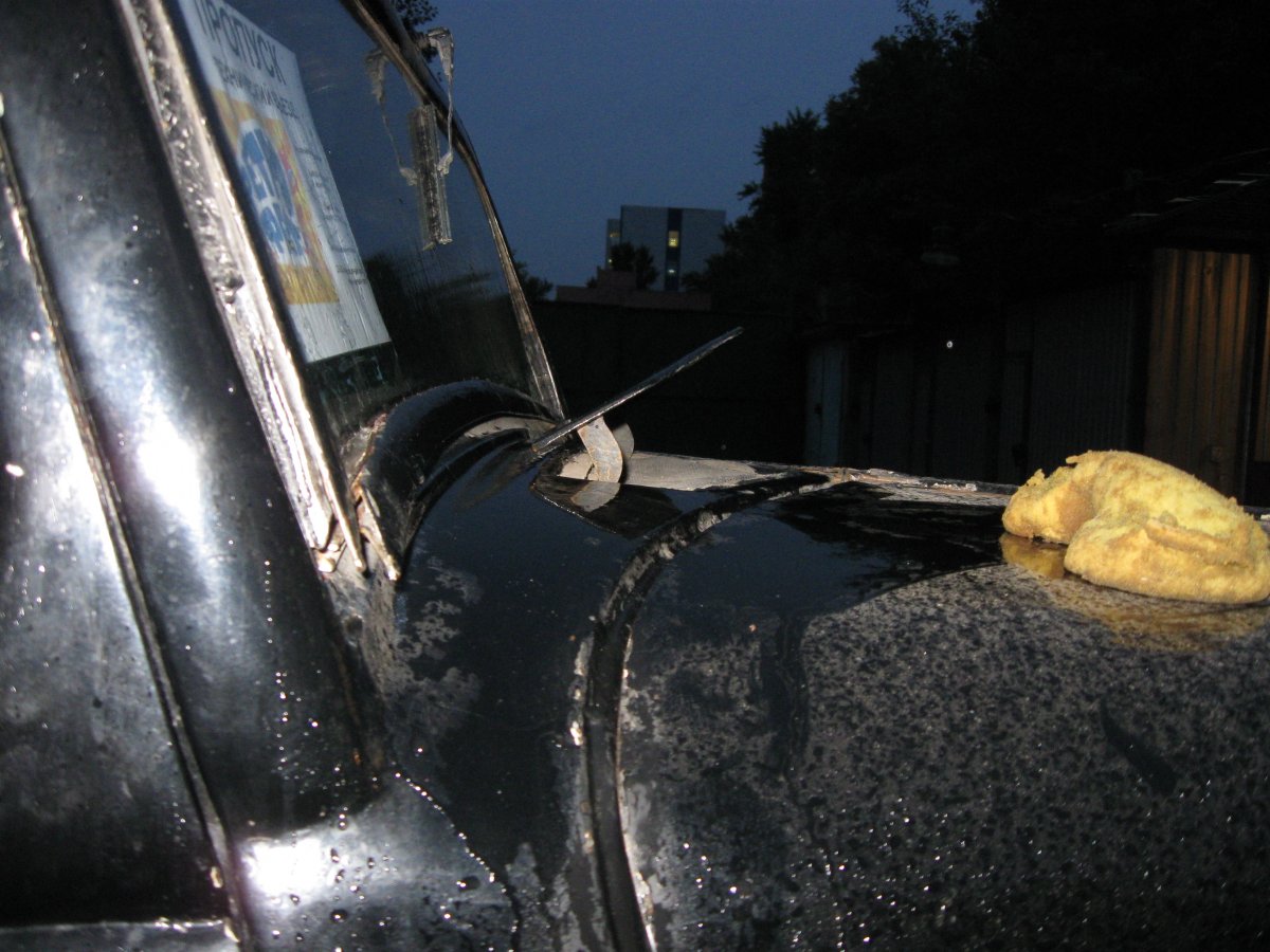

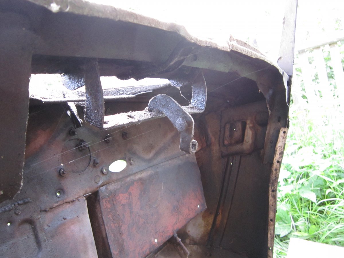

Там короба как такового нет, есть лючёк и сеточка. Сейчас поищу фото.
Вот фото политеховской Эмки:

Вот спасибо! Ну а вода в салон через лючок проникала?
13 029
4 801
Да, вопрос с водой при фактическом отсутствии короба есть. Проще откинуть чуть чуть лобовое для проникновения воздуха, в сетку сильный дождь обязательно затечет, даже при небольшом открытии лючка. Или просто форточками решить вопрос вентиляции)))

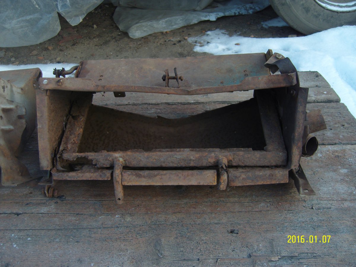

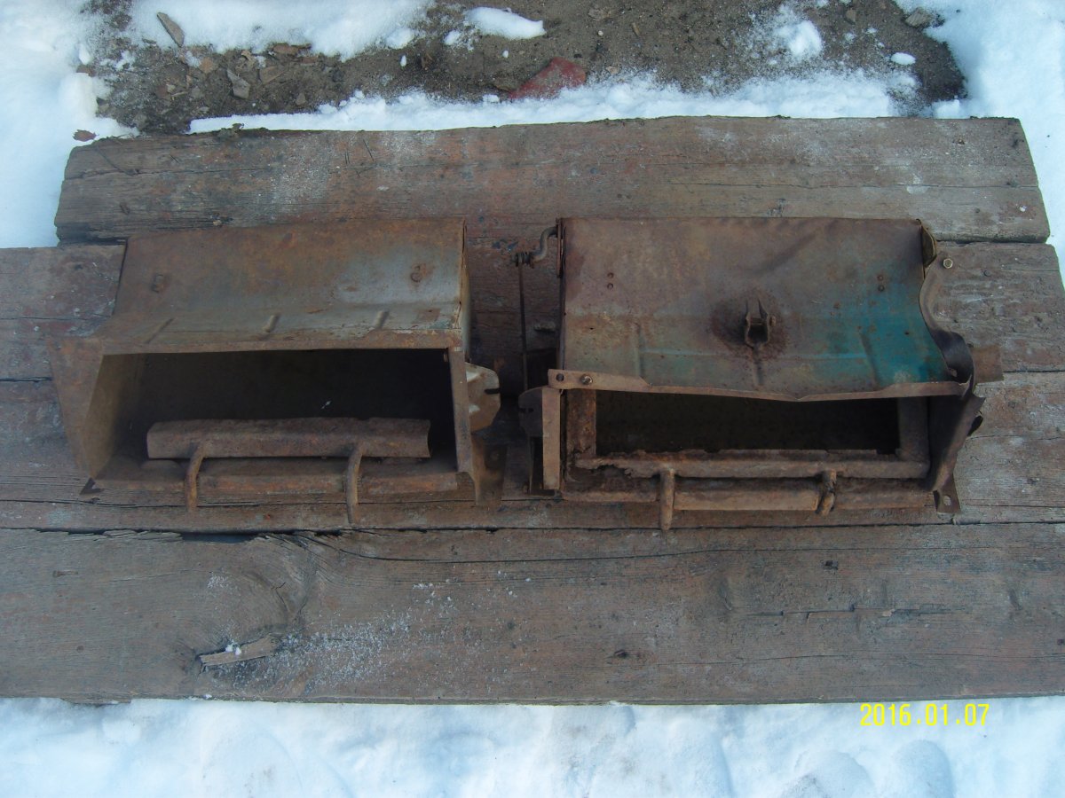

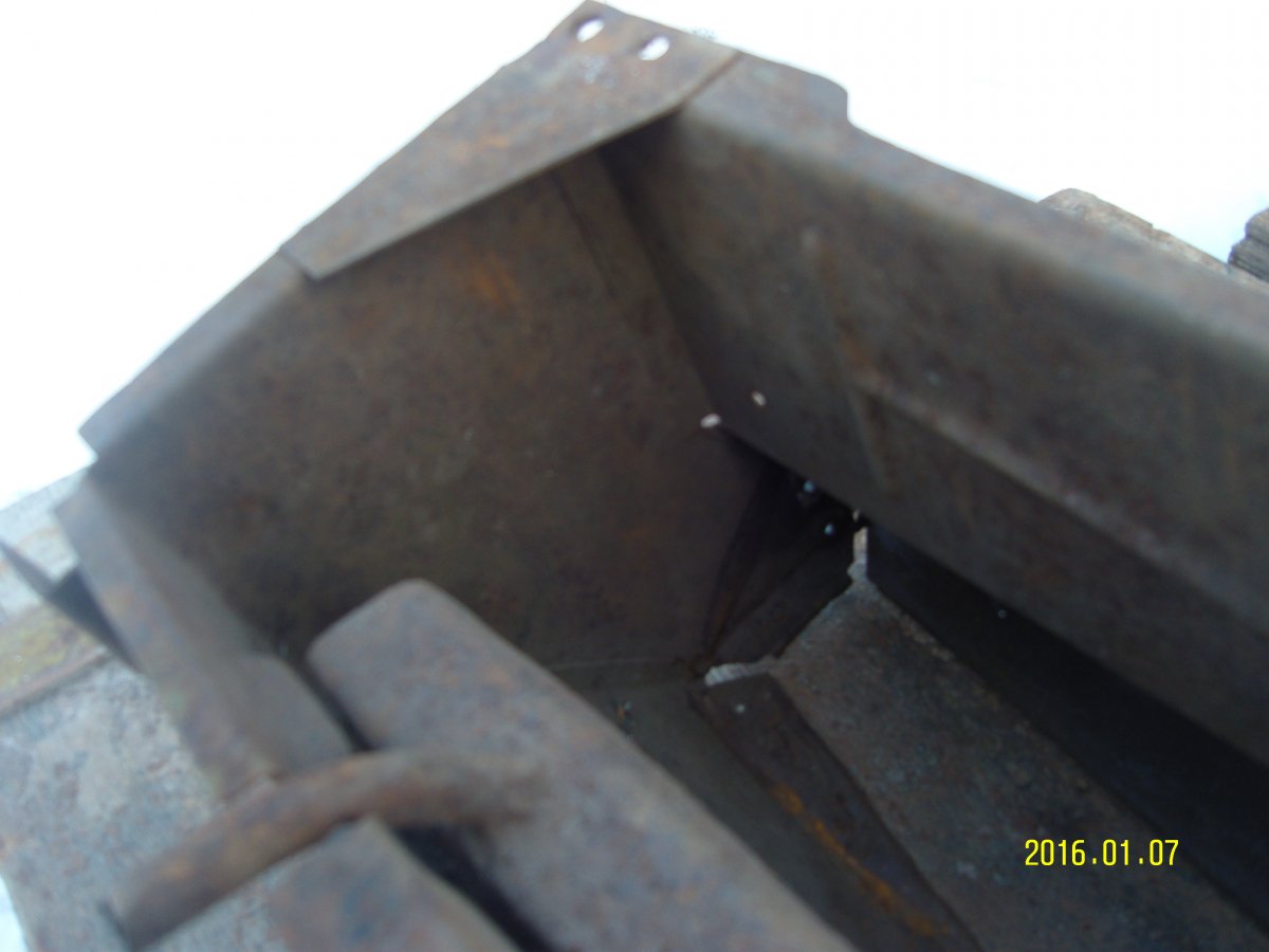

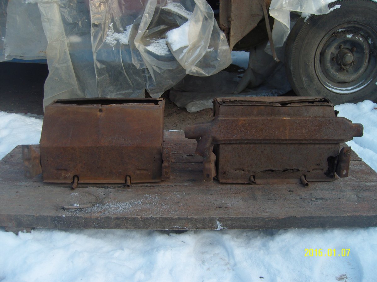

Коллеги! Спасибо огромное за помощь! Я попросил эту информацию с целью понять (по аналогии) как решался вопрос по отводу воды на коробах воздухопритока на "Победах" до 1948 г.в. Слева короб 1948 года, справа: 1950г.:
Кустарно приварен желоб для отвода воды. На эстонской "Победе" (шасси № 21**) его нет, короб совершенно пустой. Отсюда делаю вывод, что, либо ранние короба были попросту "недоделаны", т.е. сток воды конструктивно предусмотрен, но по каким-то причинам не установлен, либо вместо отопителя присутствовала деталь, обеспечивающая сток воды. Интересно, как на ранних ГАЗ-51, которые были без отопителя, эта система устроена. Пока ничего не ясно...
