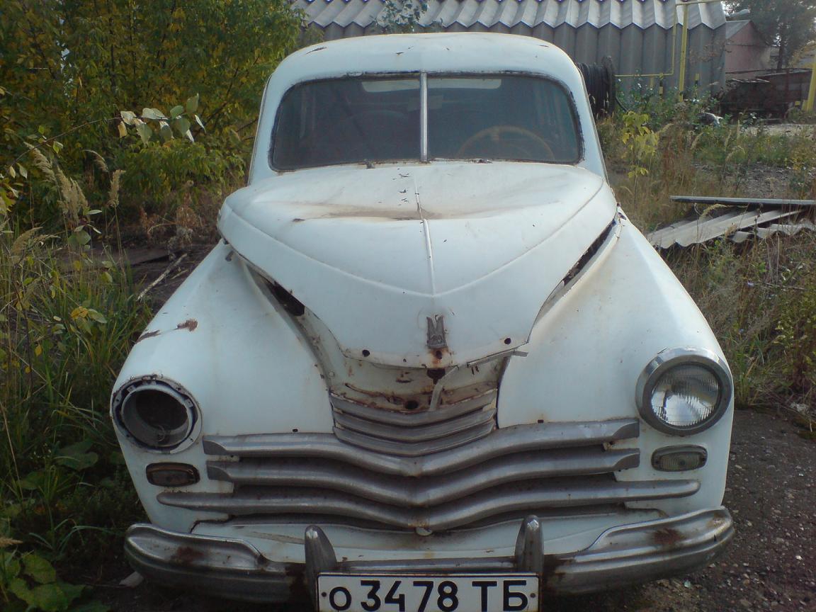

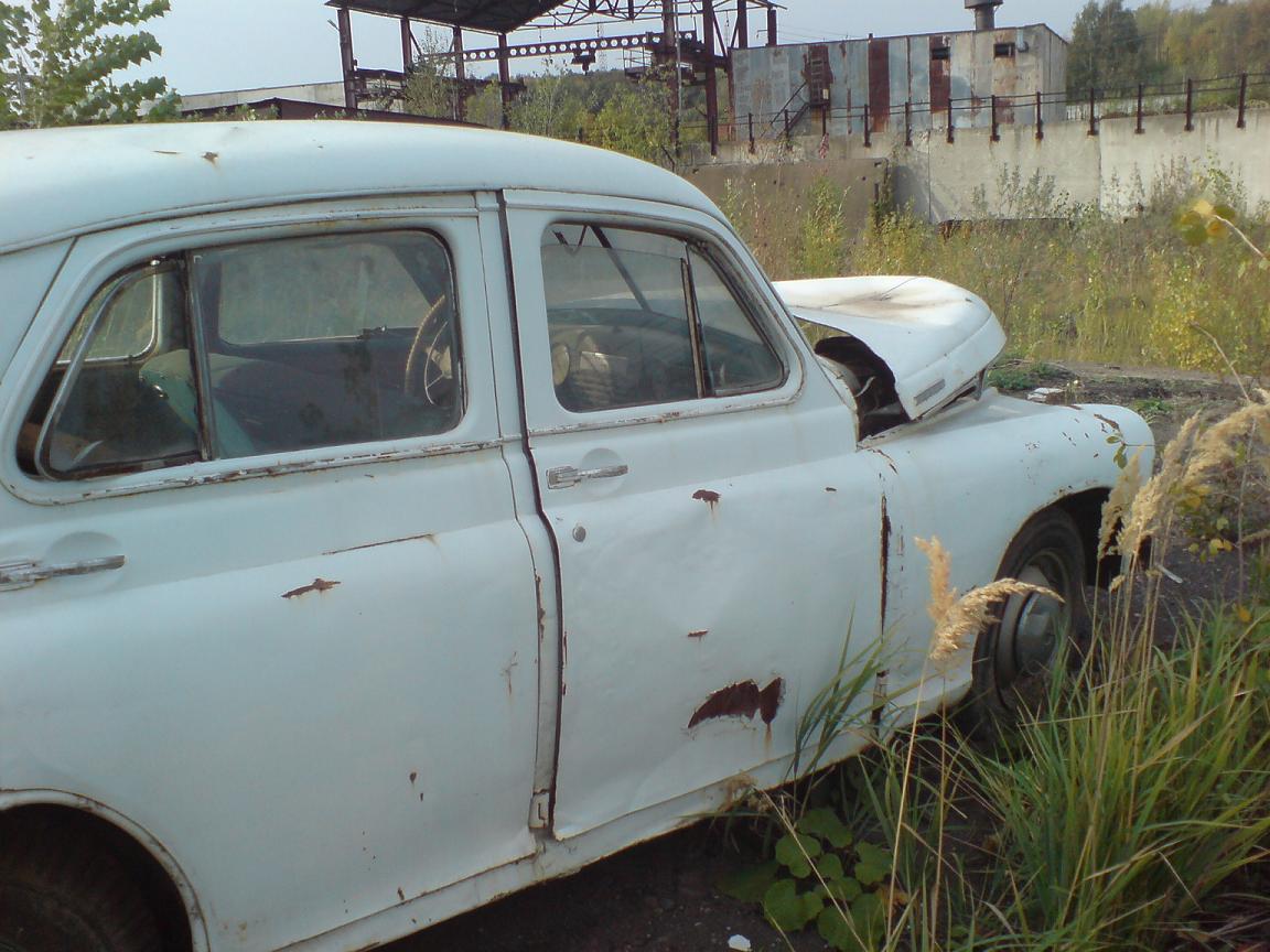

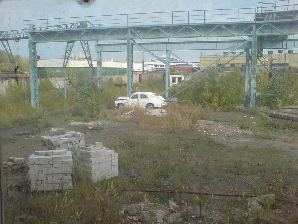

Три года назад искал колесо от Москвича 400, для установки его в мотоциклетную раму, узнал где есть такой Москвич, приехал смотрю, а там стоит Победа, удивился, но осмотрев её ушёл домой. Через три года стрельнуло её купить, все три года думал о ней, не выходила из головы, забрал со свалки, где она простояла 7 лет, машина стоит в гараже, на будущий год буду заниматься её перерегистрацией на себя, так как у хозяев, на которых я вышел довольно легко, нету времени на это. Решили одновременно выйти в отпуск чтобы все эти процедуры пройти, надеюсь месяца хватит.
Я нашёл номер двигателя, не смог найти номер кузова, номер шасси знаю где должен быть, но пока ещё не лазил туда. Отсутствует алюминиевый шильдик со всеми номерами, это плохо или всё равно можно на учёт поставить такой автомобиль?

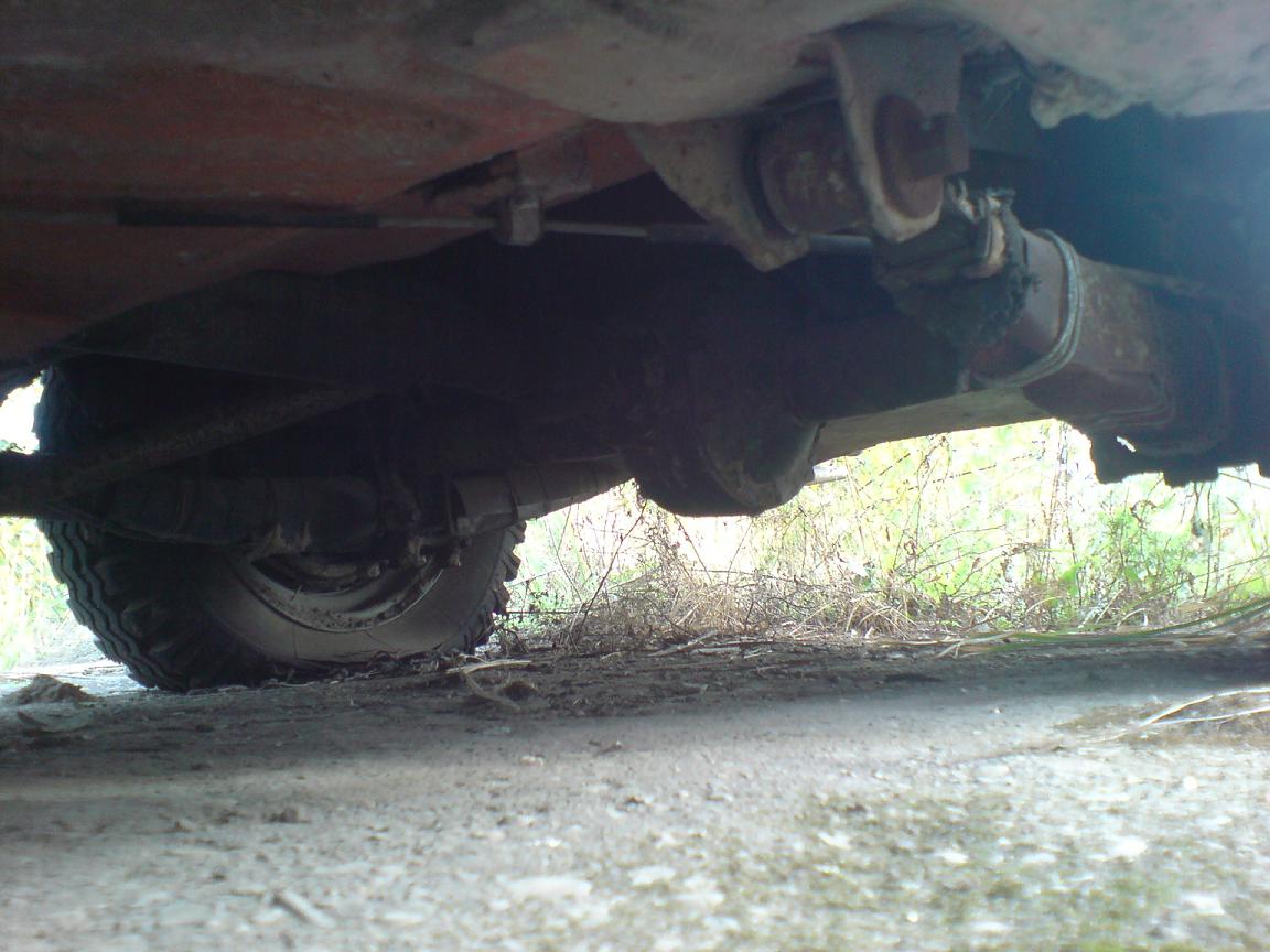

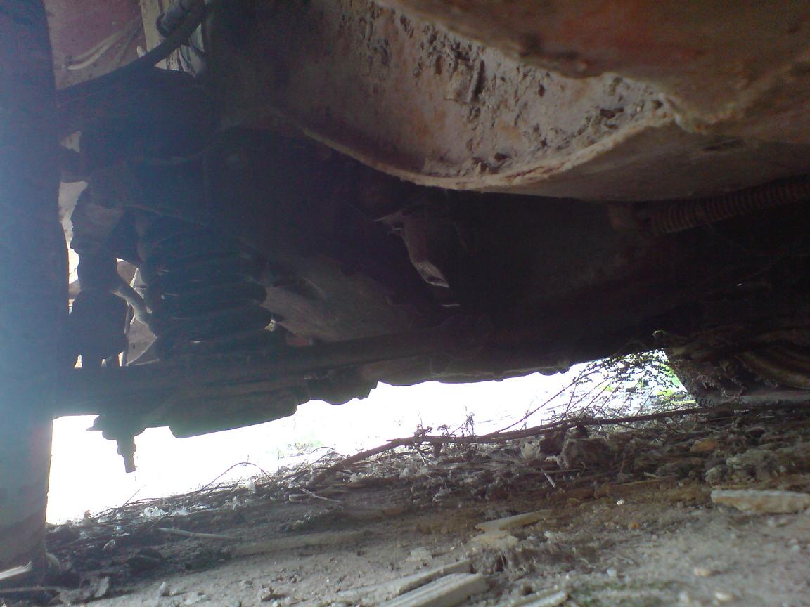

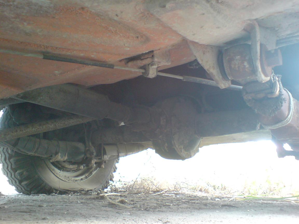

Вопрос знатокам - что можете сказать о состоянии рамы по фото? Задняя часть просевшая кажется...

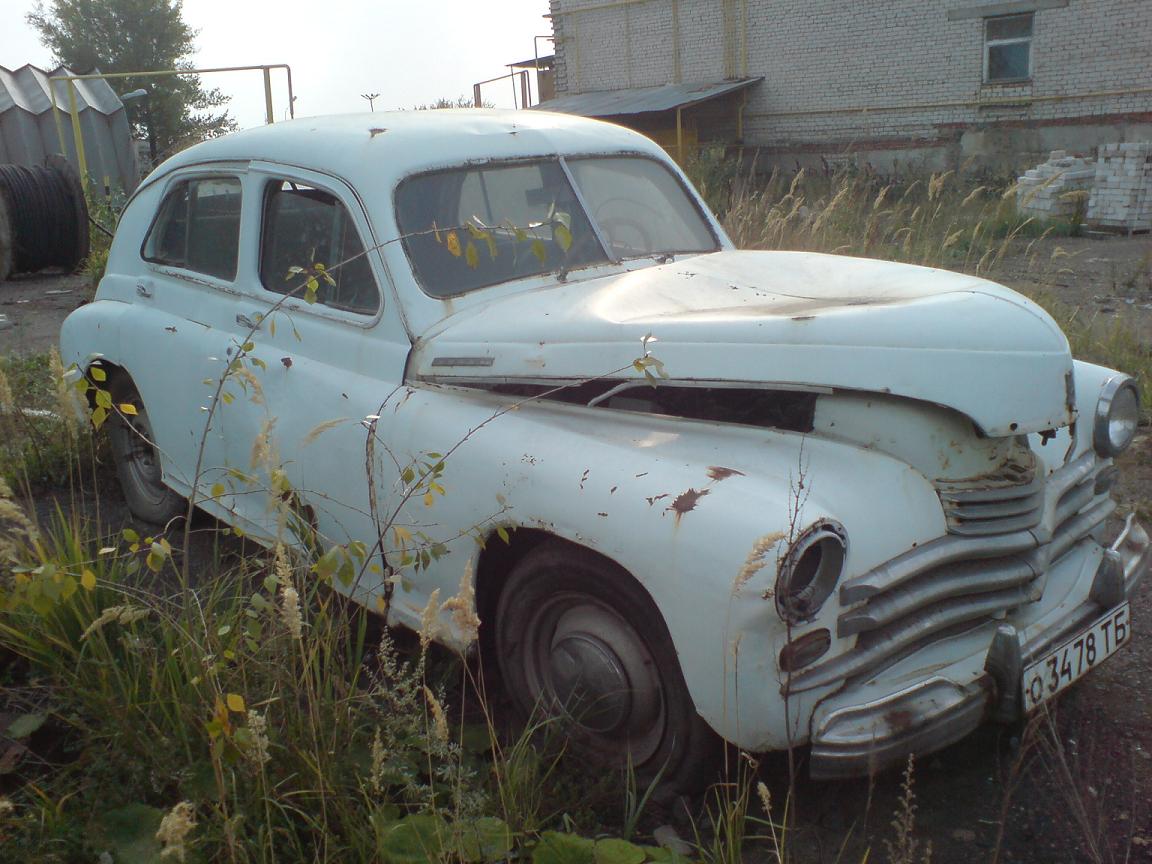

Оригинальный "тюнинг" решетки радиатора. Кажется, еще не встречался такой :)
По существу вопроса ответить не могу. Замечу только, что у Победы нет рамы, так что все проблемы с задней частью (если они есть) -- это проблемы с кузовом.

Спасибо))) Я всё пытался понять, просмотрел тысячу фотографий Побед, но не находил точно такой же решётки радиатора))) как понять оригинальный тюнинг?

Тюниг Ваш заключается в том что решётка набрана из фрагментов 2 и 3 серии

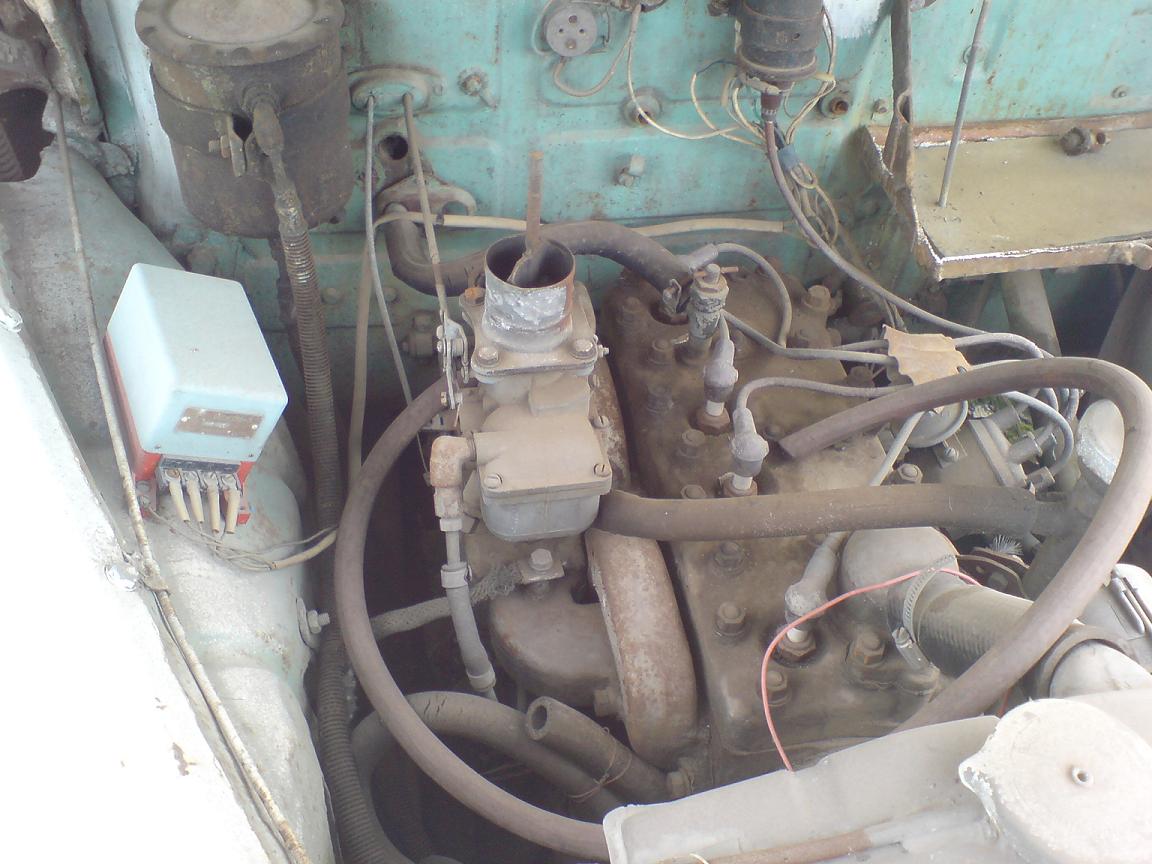

"Оригинальный тюнинг" -- это вежливая форма слова "наколхозили". На самом деле это гибрид из решетки победы второй серии (три верхних тонких бруса) и двух решеток третьей серии (короткий брус от одной и длинный + короткий от другой). Единственный сохранившийся ободок фары -- от Варшавы. Крышка коробки передач от ГАЗ-69 (или вся коробка от ГАЗ-69). Средняя часть пластика на удивление хорошо сохранилась, можно позавидовать.

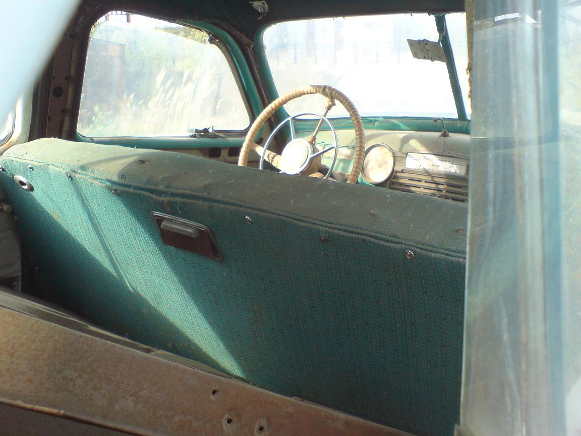

Руль от ГАЗ-21. Интересно расположение переключателя поворотников (газоновского, кстати). Обычно вешают слева, а тут справа. Наверное, хозяину было так привычнее :)
Машина предположительно второй серии (отверстия под антенну на крыше нет, крылья точно от второй),

Спасибо за разъяснение))) А сама машина какой серии? Второй?
Да, её выпускали второй серии.

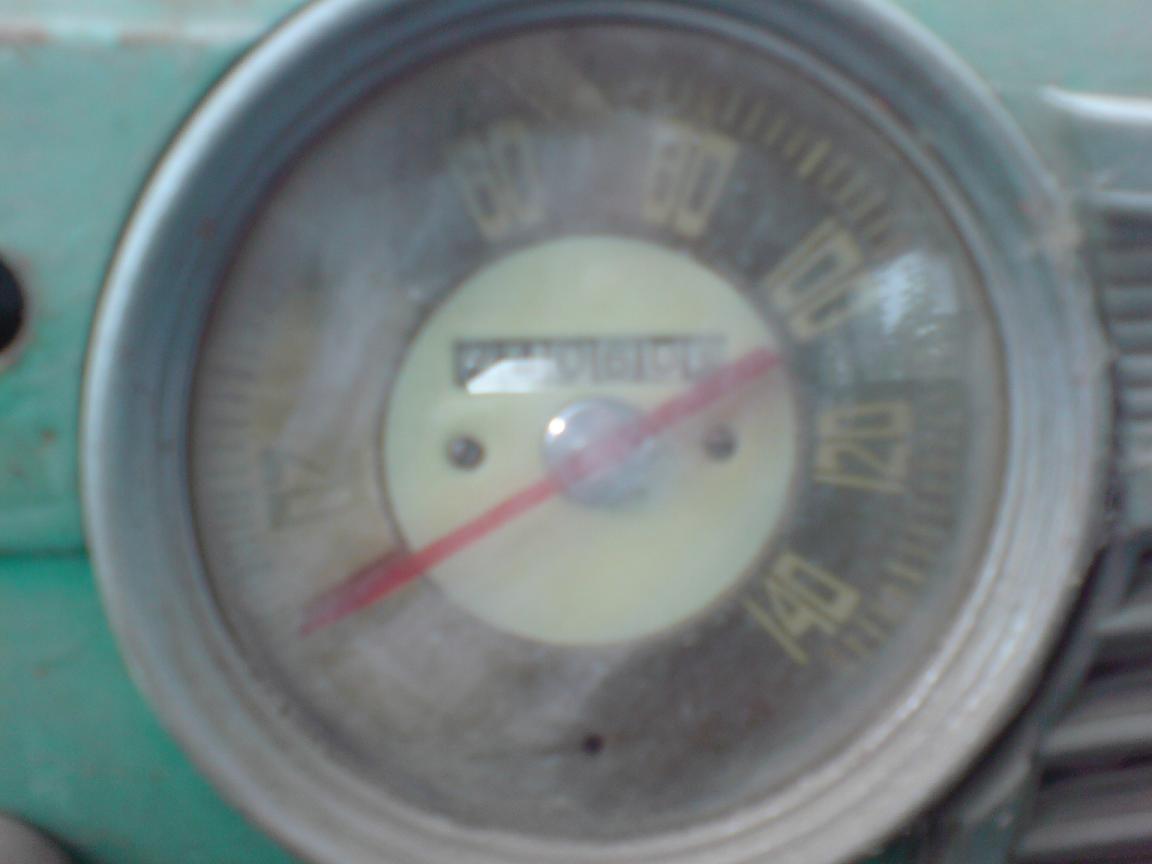

Кстати, заглянув за приборную панель обнаружил, что машина раньше была тёмно зелёного цвета)))

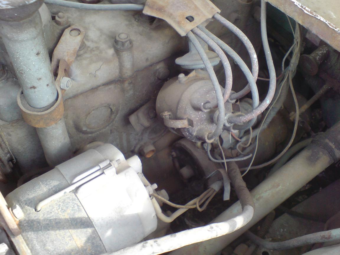

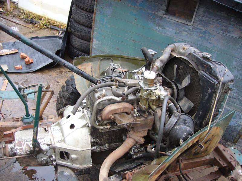

По поводу каробки если победовская с переключением в полу то ручка переключения находиться по центру .Если переключение на руле то крышка находится слева. Если коробка 69 у ней крышка слева а справа на картере 3 резьбовых отверстия под кронштеин ручного тормоза НА фото 69 коробка

Генератор постоянник с трактора похоже . с какого не знаю и зачем кардан перевернули ?

А так и должен стоять.
На 69 карданы ставил (склероз) шлицами к мосту в победовском мануале показан шлицы к коробке ? лично мысли такие . чем дальше от земли меньше грязи ?
