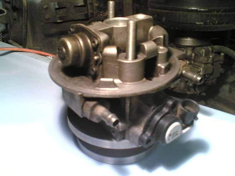

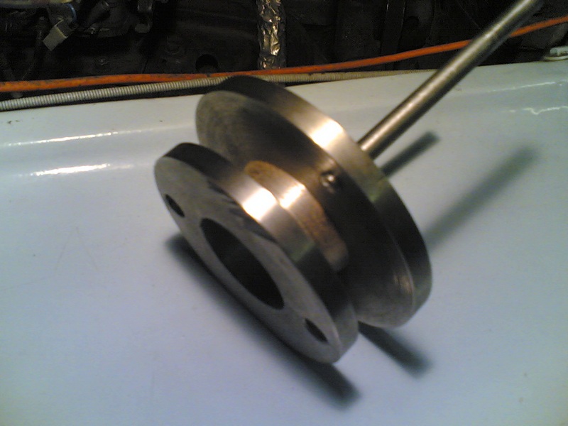

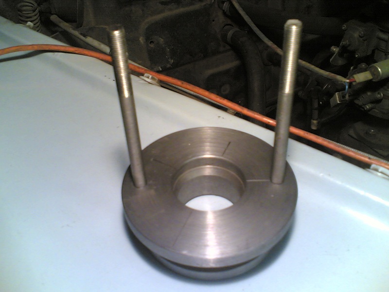

Re: Кого достал карбюратор...
Продолжаю вскапывать в этом направлении.
Изготовлена первая нестандартная деталь - переходник коллектор/блок ЦВТ(центрального впрыска топлива).
Попробовал примерить к переходнику сам блок ЦВТ
На подходе будет следующая деталь - шкив коленвала...
