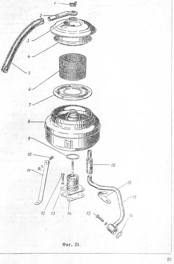

Я в Польше рассматривал разные Варшавы. И как правило у всех установлена опора воздухофильтра в виде стальной полосы Г-образной формы. Толшина примерно 4 мм, ширина 25-30 мм. Один конец входит в специальную железку на фильтре, а второй крепится на болте головки. Интересно, что на всех моих воздухофильтрах тоже есть железячка видимо для крепления этой опоры. Получается, что опора конструкцией предусмотрена? Я подумываю соорудить нечто подобное. А то действительно К-22 высокий, а на нем еще и немаленькая кастрюля болтается - вот и деформация. :)

На Победе тоже есть опора в родне-№20-1109045-В

Не найти ее в родне наверное уже... Буду делать самоделку. Где бы изображение добыть?

Вот изображение.

Большое спасибо. Изваяю чтото подобное. :D
