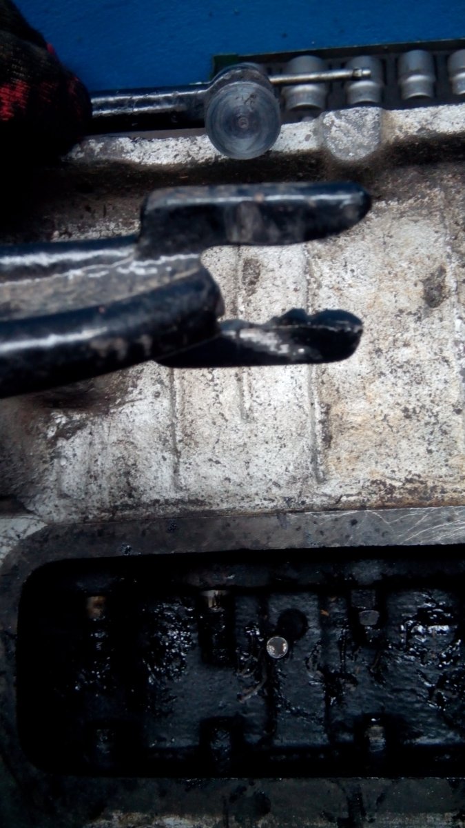

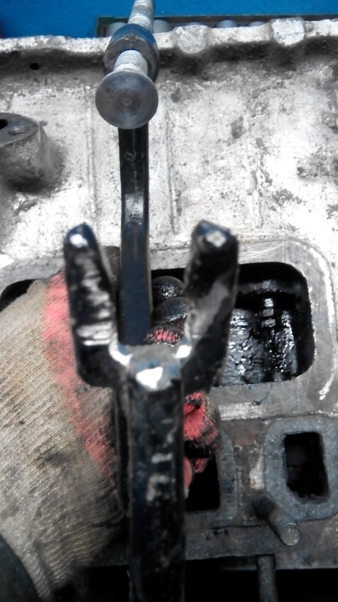

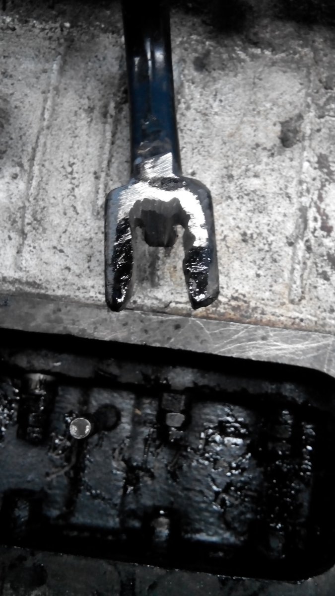

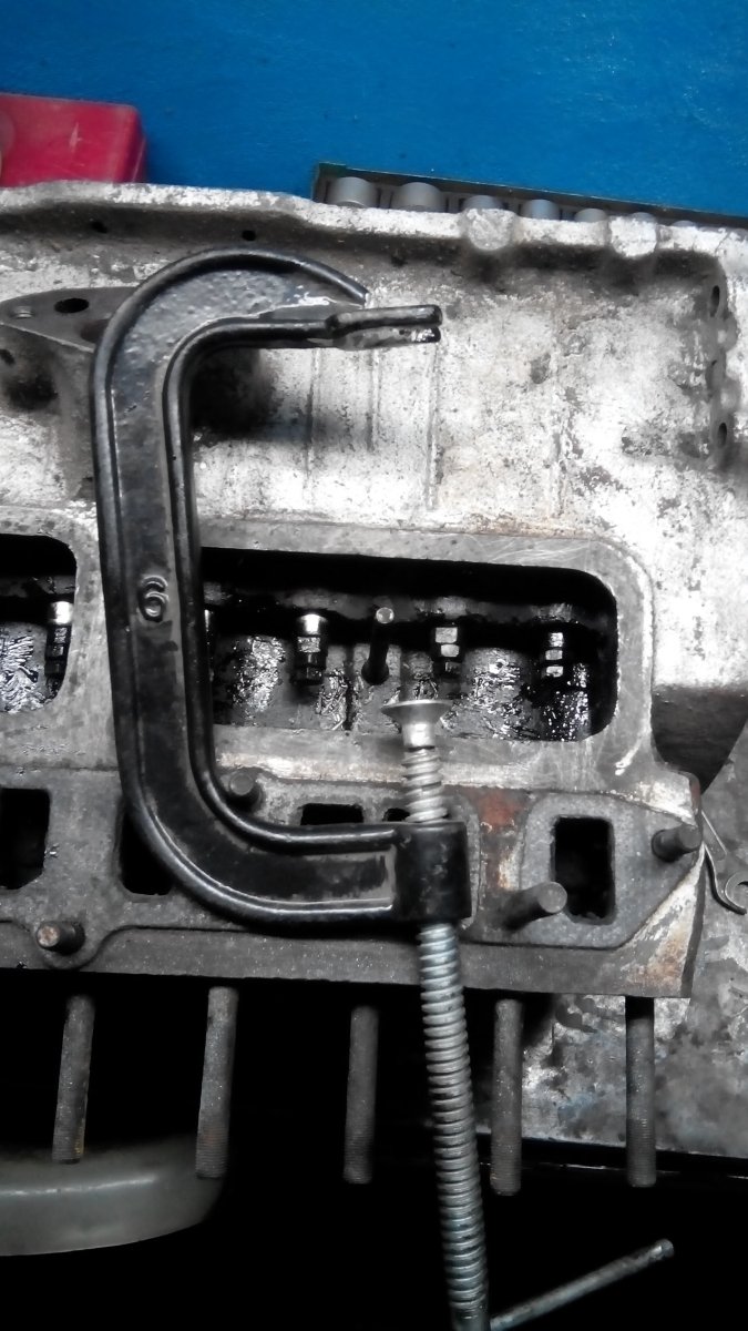

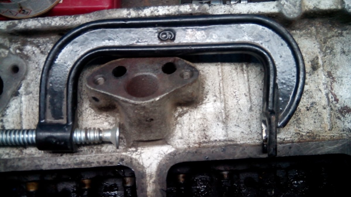

Добавлю свои 5 копеек. Изготовил себе засухариватель из обычной струбцины.
Тоже пропилил болгаркой пятку под нужный размер.
