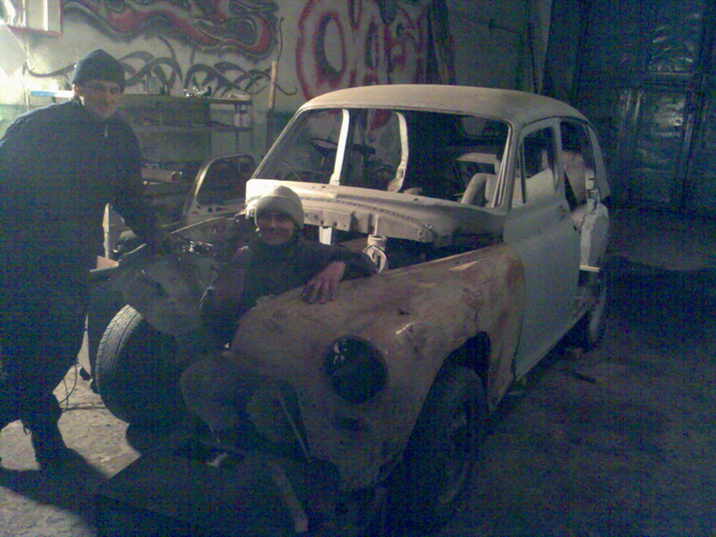

ага..- а это процесс реставрации машины с пробегом более 600000 , сколько там точно было - фиг его знает.... машина работала долго в такси, потом свадебные путишествия по СССР, поездки на моря... даже под обвалом в крыму побывала (грохнулся ей на правое крыло валун со скалы) и оставшееся время проездила под киевом... а щас вот реанимирую ее.. (фотки пока еще старые (до новогодние), но вот наднях добавлю новыми.. :) ) http://foto.mail.ru/mail/spanishpilot_78/1/

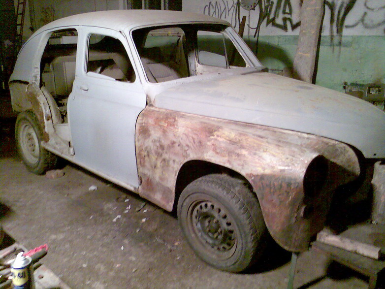

привет всем.хочу вам тоже свою переделку показать.началось все с того,что друг один хороший подарил мне мерин 124.только без номера кузова и документов.думал купить кузов и оформить себе спокойненько.но за кузов с документами залупили 4500$.я офигел!!!а покупать кусок железяки с номером и документами за 1500$ я не решился.подумал если гаишники усекут,конфискуют полюбому.тут друзья из г.хмельницкого звонят и говорят есть победа за 60$ всего,но без движка и коробки.зато с документами.вот и решил я перелить 124-й в победу.еще конечно не закончил,фотки ща выложу

val_80, как я понял, ты хочешь на платформу мерина, поставить Победовский кузов. Ну тогда ждём фоток с нетерпением.

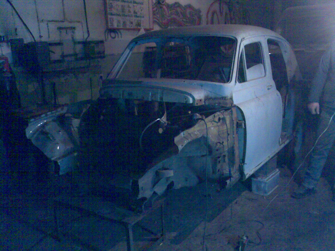

и вот.разрезали мерс.передок победовский срезали и вварили от мерса.рамку стекла взял на разборке от копейки,чтоб видимость дороги лучше была

Рамку уже вварили или только собираетесь???
Мой совет, не уродуйте машину, хотя бы внешне. Обзорность будет лучше, но вот внешний вид...

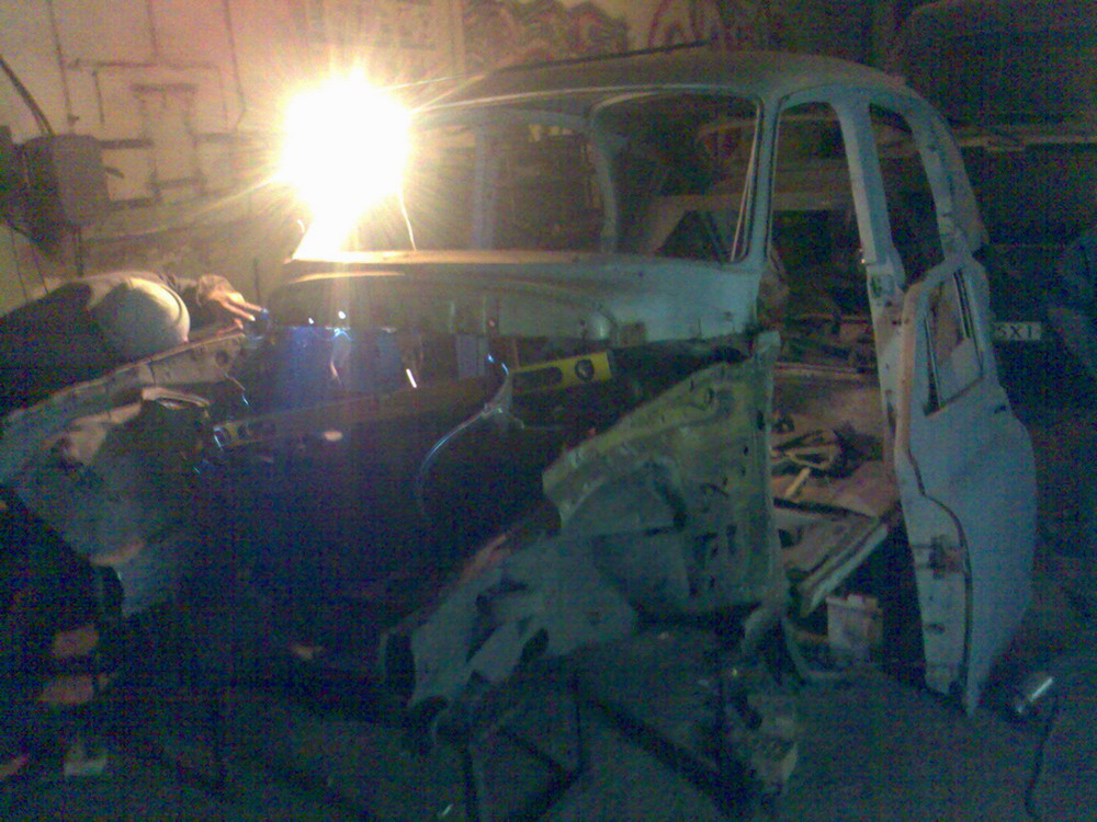

извиняюсь за качество фоток.на мобилку процес фоткал.жаль,что с самого начала фотки не сохранил.
пришлось делать новые стойки для передних дверей.морда то мерса.на одну стойку цэлый день ушел
увы уже да
