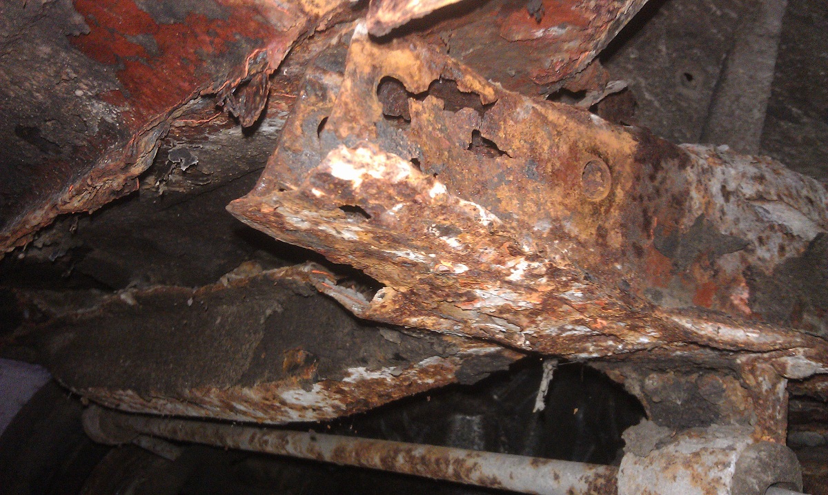

SMV сказал(а):
Все хорошо, но есть один, на мой взгляд, существенный недостаток. Нужно снимать бампер. Когда перевозится донор, на нем как правило бампер стоит и снять его возможно только болгаркой.
Недостаток оказался в другом - см. фото. надо было перегнать,отмочил гайки и через два дня открутил нормально,но когда осыпалась грязь я понял что жесткая сцепка на данном авто - преступление.
