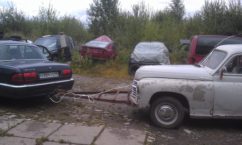

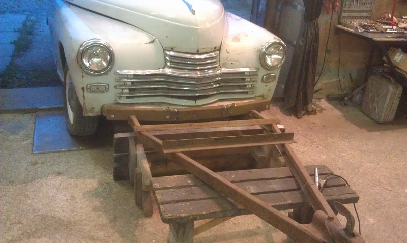

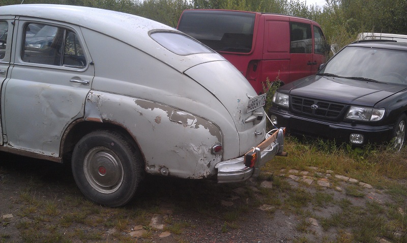

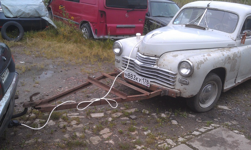

Представляю то что получилось. На усы прикручен швеллер в виде бампера. на швелере приварены уши.На кочерге петли. Провода по старинке без магнита. одна из целей конструкции быстрое отсоединение кочеги и самостоятельное передвижение авто. Протащил Победку сегодня 15 км. Все-таки как- то стремно особенно на поворотах под 90 градусов (при вызде-заезде -маневрировании). По трассе вроде более - менее.Больше 45 не ехал. Хочется все таки ЭТО http://tda.tp-market.ru/ но 60 тр ?

Все хорошо, но есть один, на мой взгляд, существенный недостаток. Нужно снимать бампер. Когда перевозится донор, на нем как правило бампер стоит и снять его возможно только болгаркой.

Я бы сказал, что еще один минус-отсутствие тормозов у получившегося агрегата
