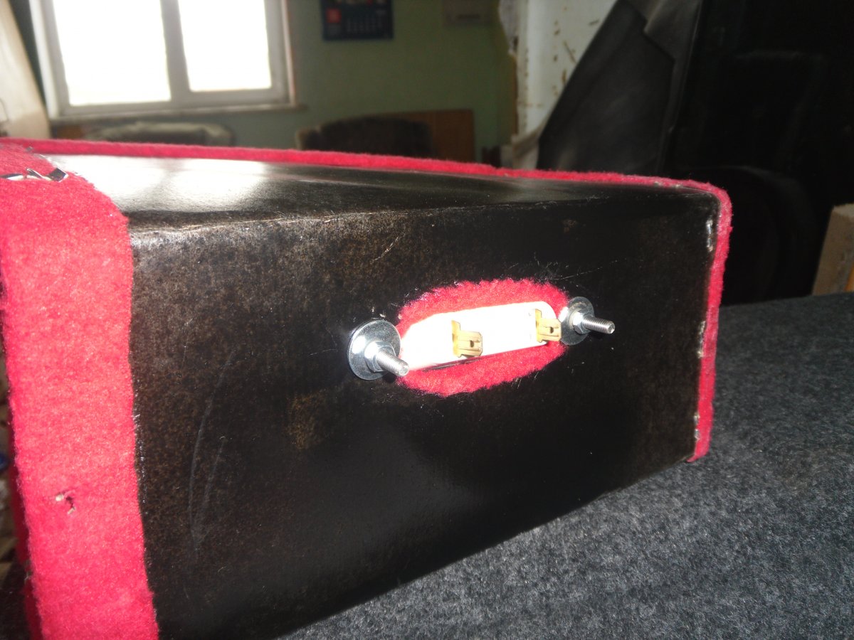

Молодец, заметил кнопочку с права. Это подсветка бардачка включается?

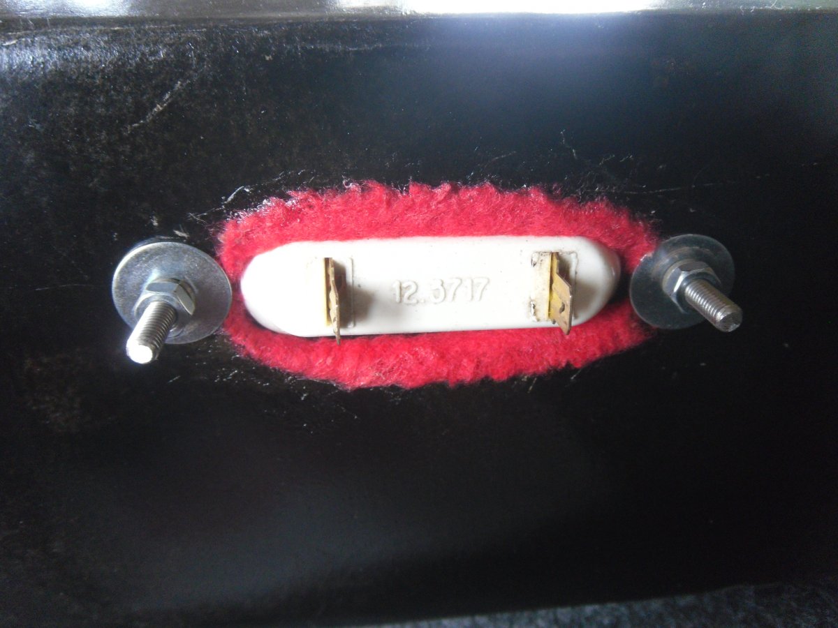

Приветствую! Да это старый хозяин сделал подсветку бардачка, вот и не знаю использовать её (подсветку) или нет. Провода к кнопочке подведены, в принципе можно сбоку у бардачка лампочку подсветки "вколхозить" - не решил ещё стоит это делать или нет...
Убрать лучше .... ближе к оригиналу!
Я сначала хотел сделать включение света салона при открытии всех дверей, а не только водительской и задней правой пассажирской. Потом передумал, решил оставить как в оригинале.

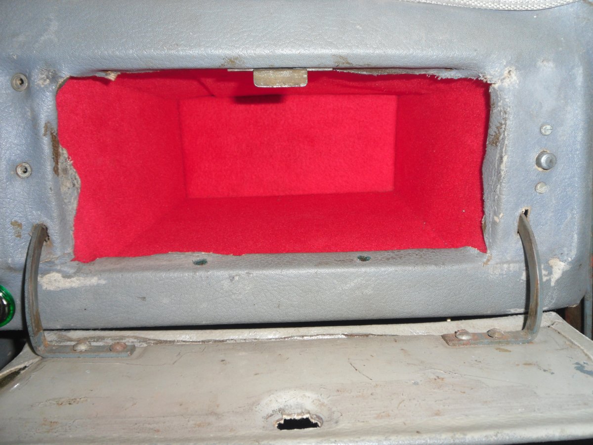

Окончательный этап. Прикидка бардачка на место для установки. Но пока ставить не буду, надо все лишние электронные приблуды из под бардачка убрать, кстати там и электронное зажигание вколхозили (электрк мне сказал).
Коммутатор зажигания лучше не трогать,если при установке бардачка не мешает.
Сам я поставил на обеих мащинах ТК 102 А ,именно в районе бардачка.
А так,да,очень неплохо.

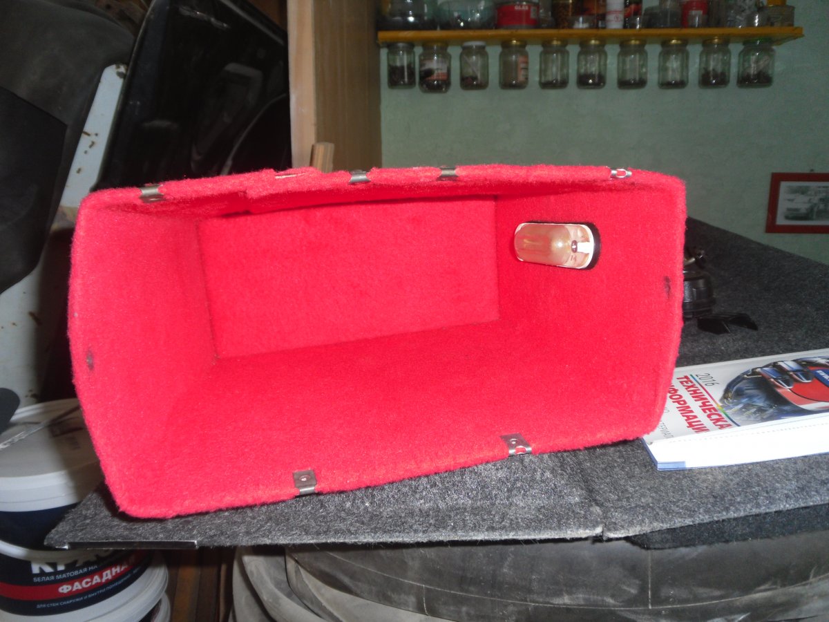

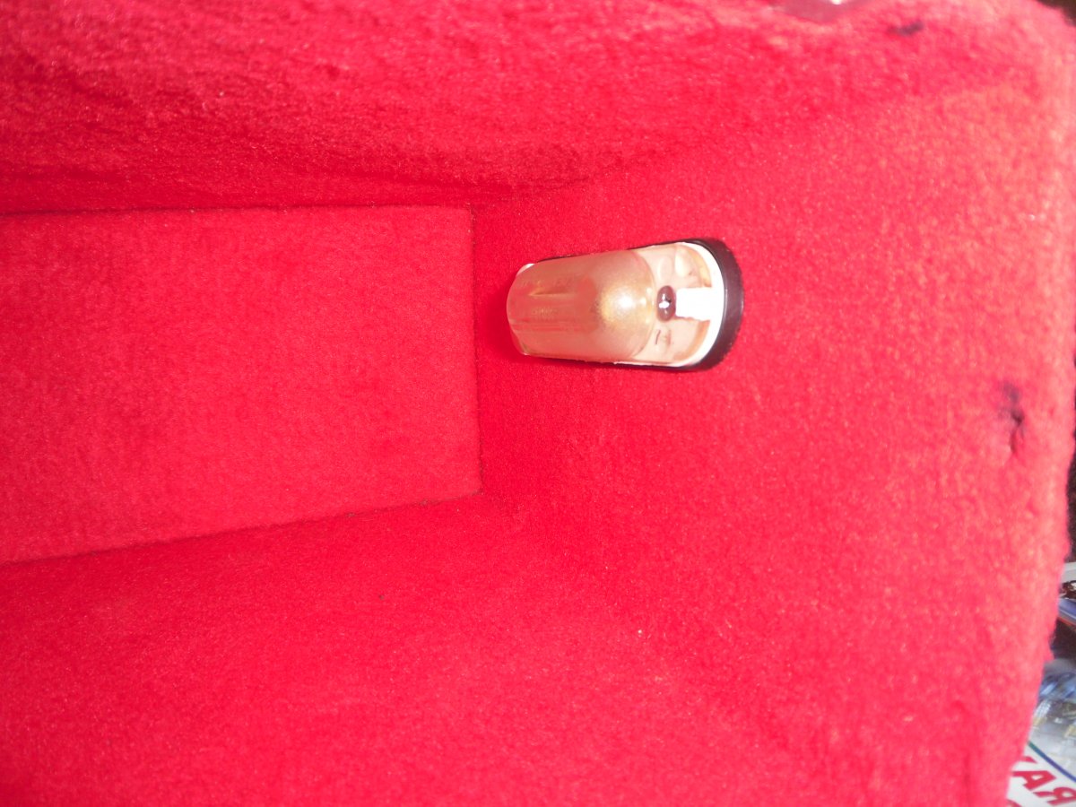

Подниму немного тему и закончу её. Всё вроде уже написал. На неделе всё-таки решил проявить уважение к труду человека владевшего победой 30 лет и сделавшего подсветку бардачка. Не знаю как выглядела подсветка на его старом бардачке, на моём теперь выглядит так. Учитывая, что и двигатель в моей Победе от 24 Волги и коробка передач от неё же - подсветка бардачка - это уже не очень "криминально"...С уважением, Андрей.

Красиво получилось.установили со стороны водителя?если да,то очень хорошо,при открывание небудет светить в глаза
Нет, лампочка со стороны пассажира, как было у старого хозяина. Исходил от длины проводов идущих от кнопки до данной лампочки подсветки. Судя по длине проводов с разъёмами лампочка стояла именно здесь)))

А я ещё думал, зачем кнопочка под крышкой бврдочка )
Только надо, всё время следить, чтобы кнопочка не заедала в ВКЛ. состоянии.

Потдержу Рустама.Лучше поставить светильник так чтобы глаза не слепил.По скольку это самодел,старый хозяин мог этот момент до конца и не продумать,а провод можно наростить.

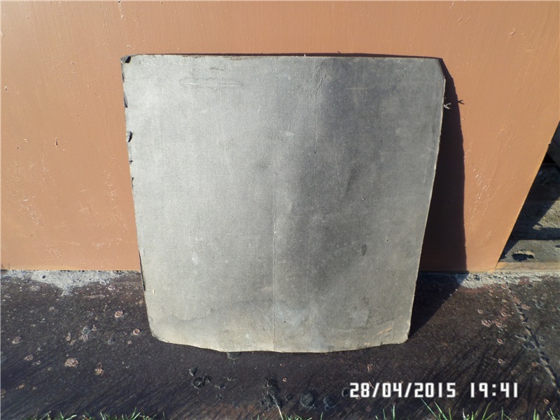

Андрей, а вот такой водостойкий картон пойдет для изготовления бардачка?
