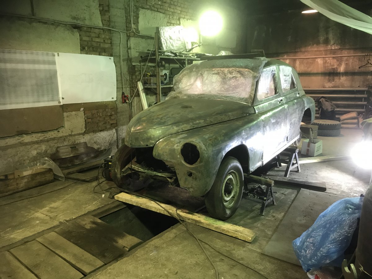

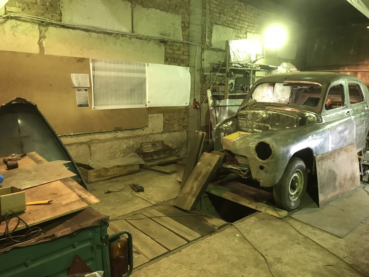

Сделал гараж «умнее»..... навешал чертежи, которыми пользуюсь... устал их по полу и столу собирать!
Красиво получилось :) - проектное бюро как минимум!
4 878
1 873
Круто! Я обычно использую перфорированную панель, которая есть за каждым верстаком. На нее на магнитах крепятся чертежи, схемы, эскизы. Очень удобно, находится все перед глазами и не занимают рабочую поверхность.

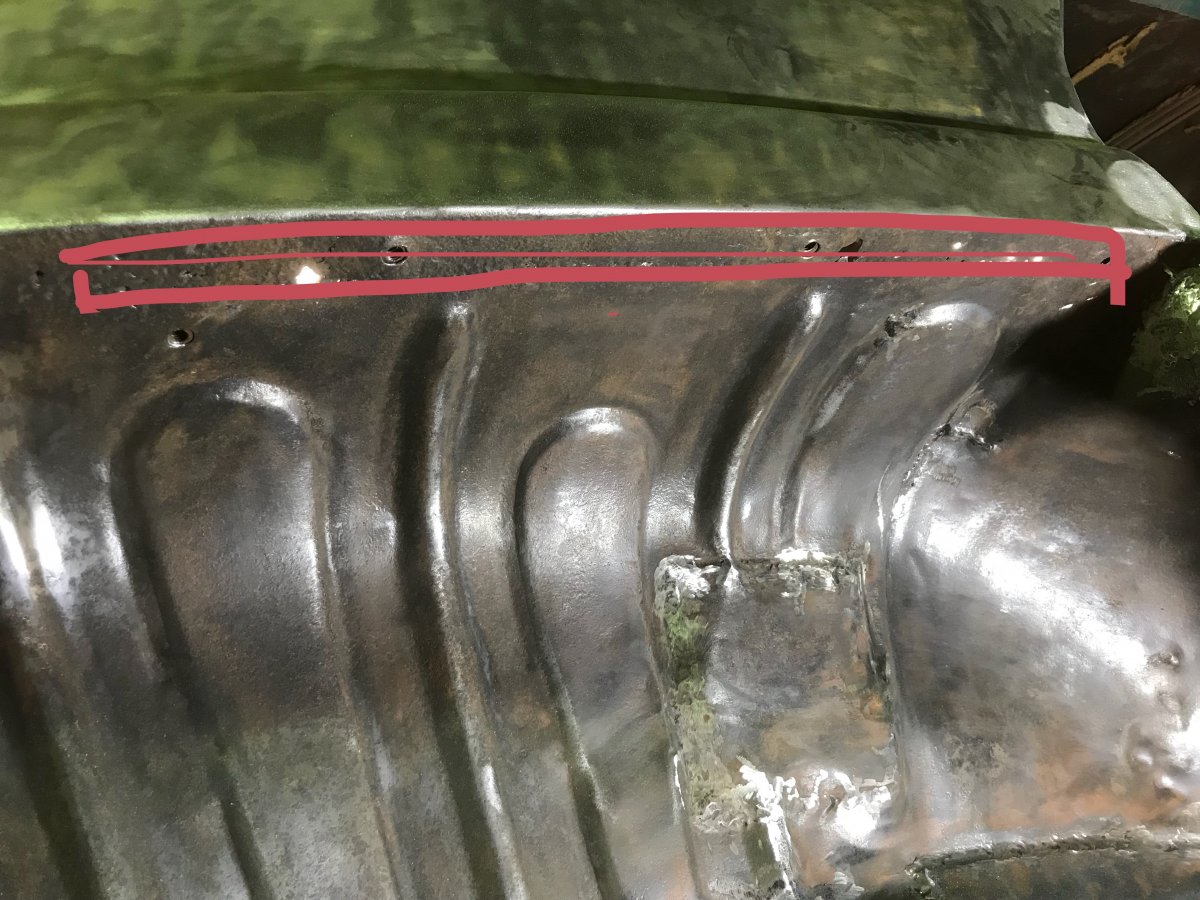

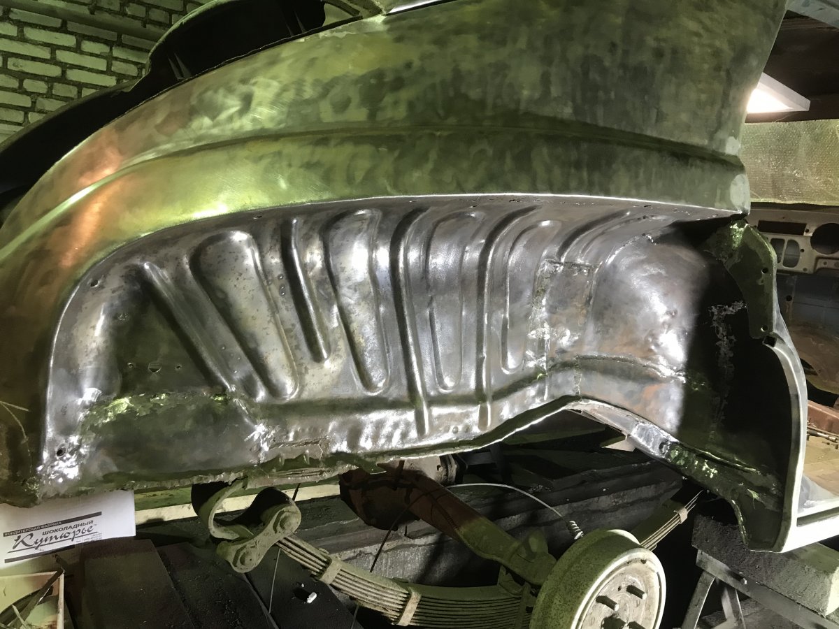

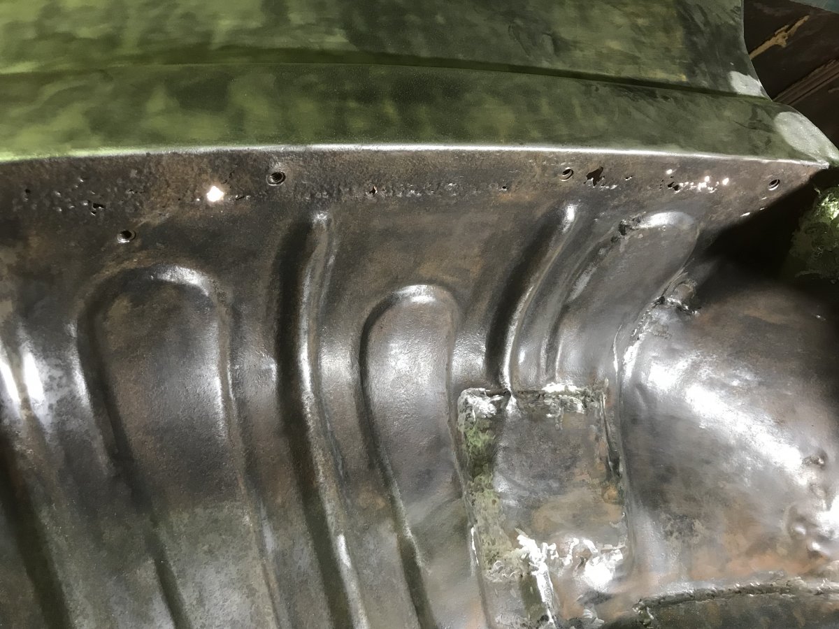

Поработал сегодня 7 часиков... ждало расстройство. Под толстым слоем советского антикора, который отдирается только с предварительным подогревом газовой горелкой, ждали вот такие дыры. Притом со стороны багажника под краской беды тоже небыло видно...
Вид из салон на «решето»:
5 110
3 423
Вырезать, делать ремвставку и вваривать. Других вариантов тут нет.

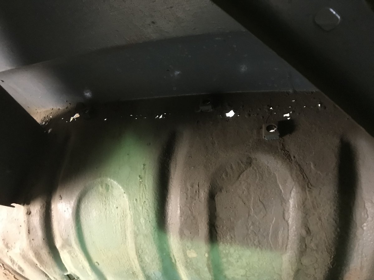

Хотел с днища эту гадость не счищать...казалось крепко и надежно сидит на металле, однако под ним кариес. Ошибочное было мнение !! Не удалось схалтурить :)
Надо всё сдирать до металла.
