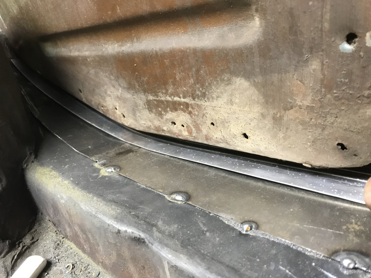

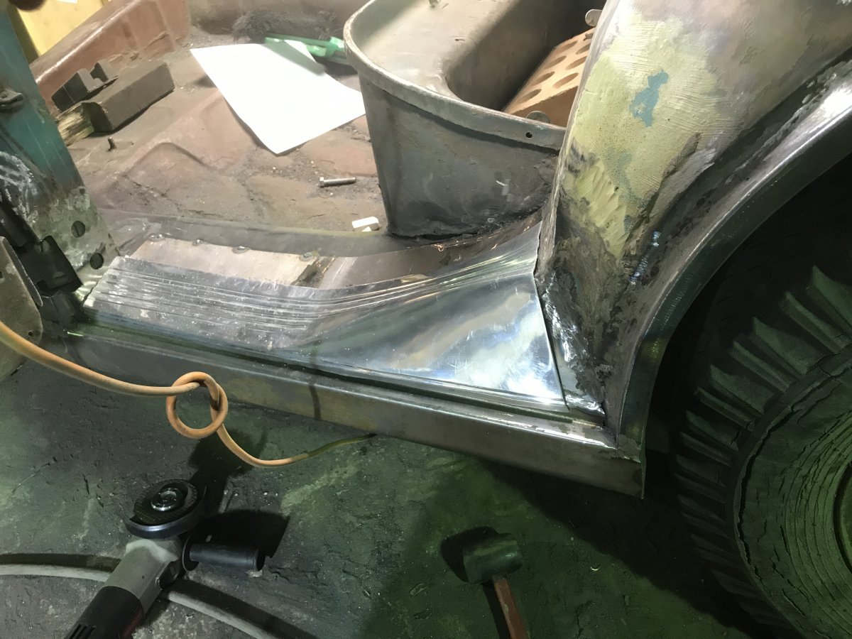

Я тоже кромки закатов сам делал из 1мм металла . Даже специальную оправку изготовил . На её изготовление времени ушло больше чем на сами кромки .

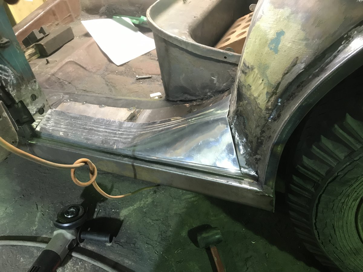

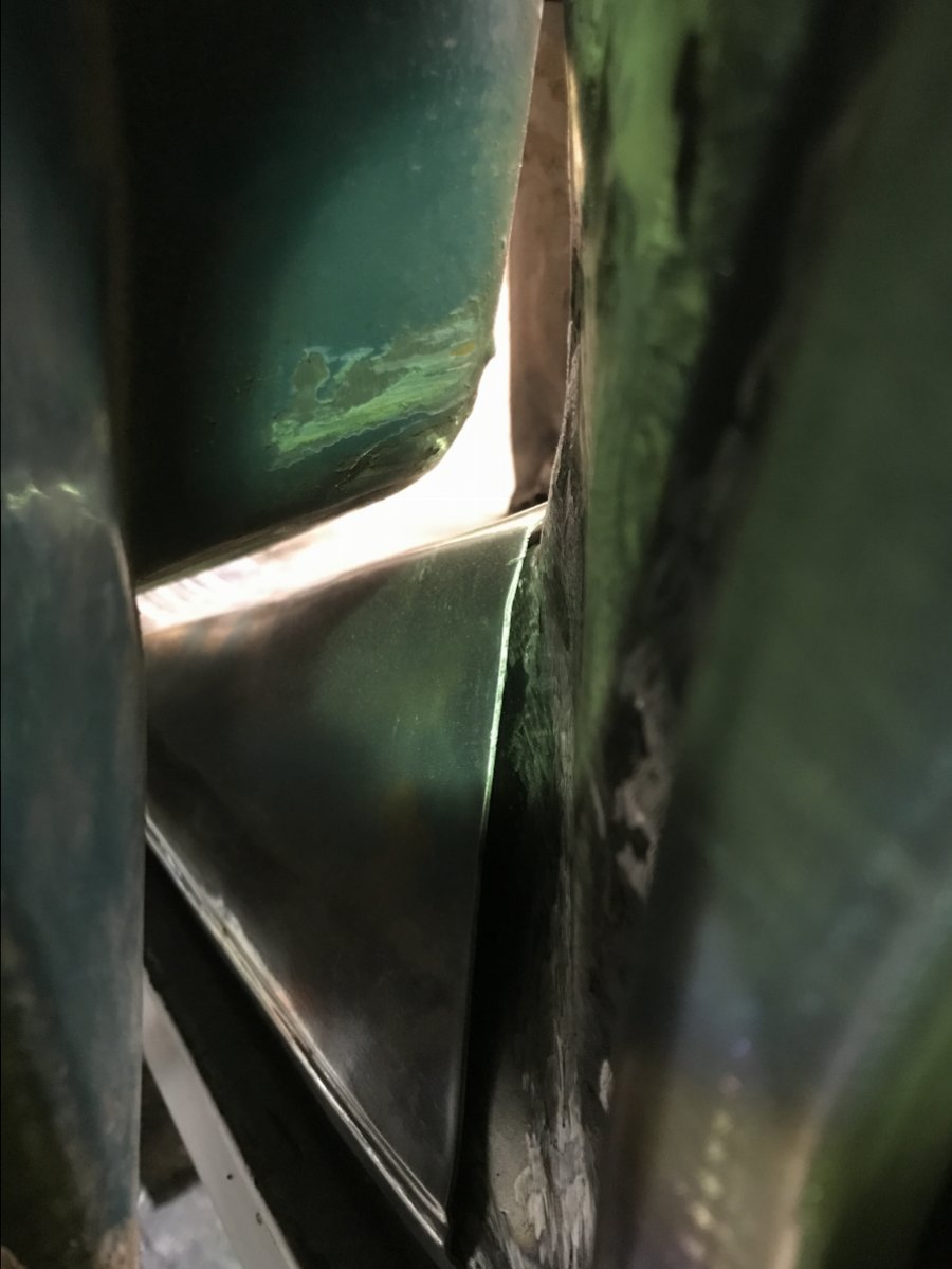

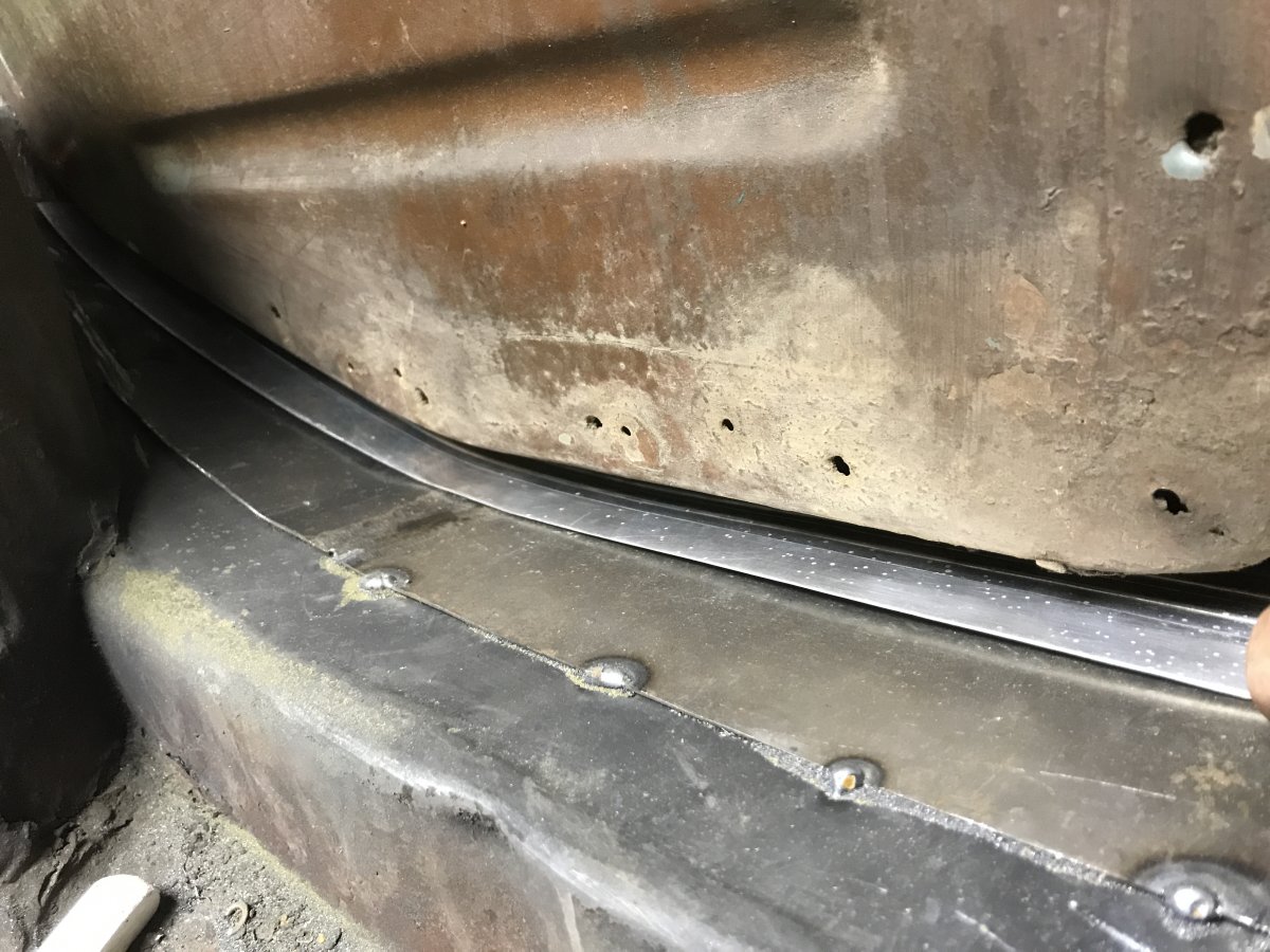

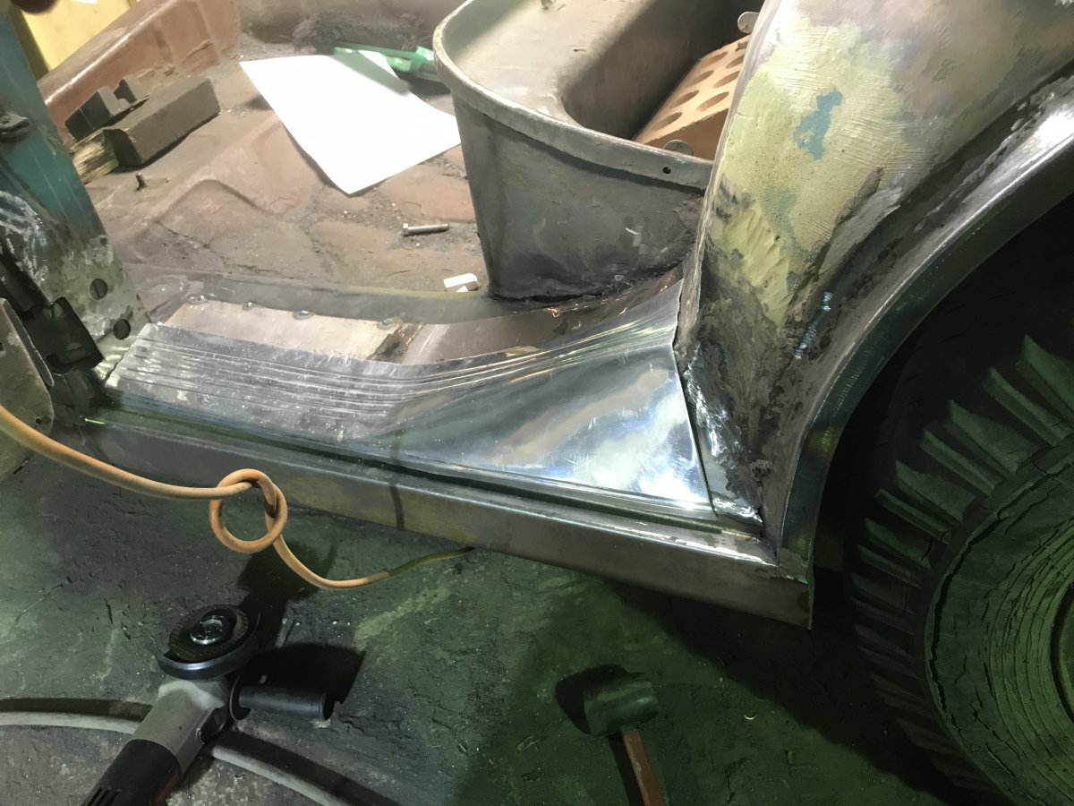

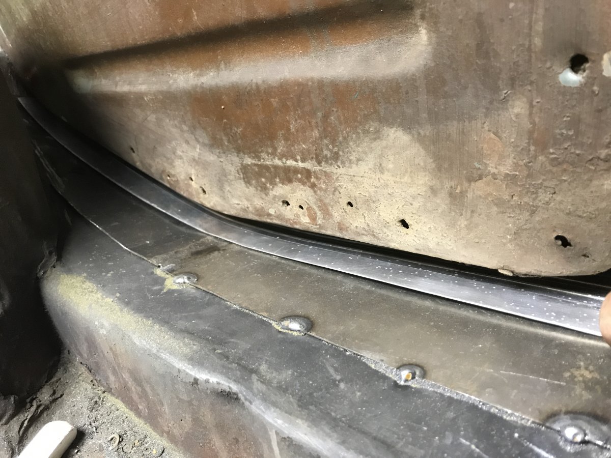

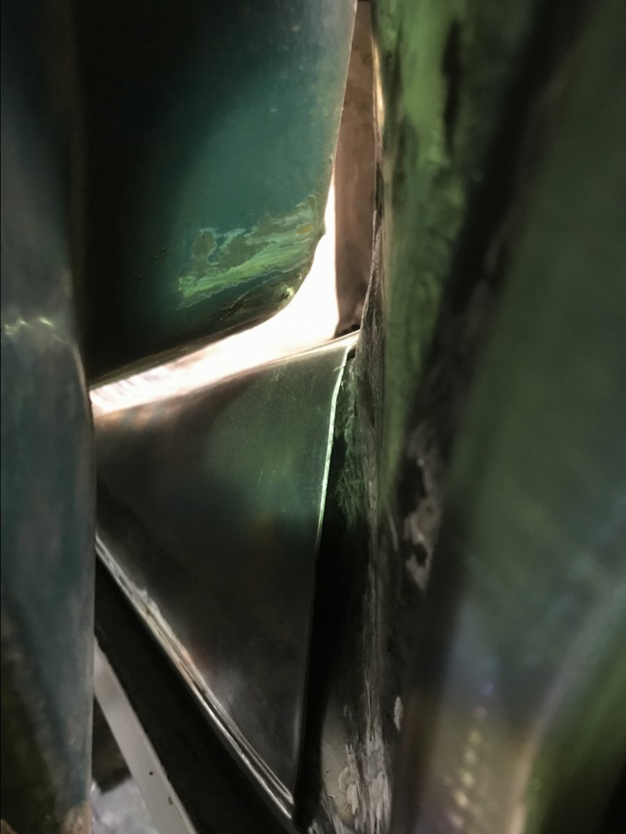

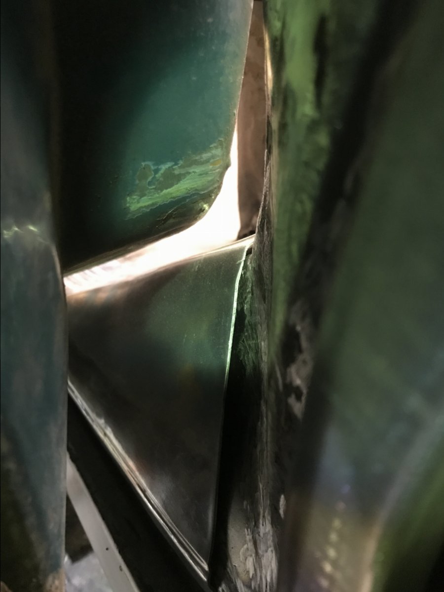

А вот так будет выглядеть порог и закат с установленной алюминиевой накладкой порога, она служила шаблоном для изготовления.
Вид из салона:
Вид в приоткрытую дверь:
Вид в анфас:
А вторую часть декоративного порожка примеряли?та часть идет под эту широкую накладку! И если будете класть ковралин то и под него нужно место. .. ну это так,дело вкуса.
3 652
6 051
Накладку под уплотнитель устанавливал, входит, зазор позволяет!
Про ковралин ещё пока не решил. Есть желание уюта, но это отличие от оригинала.
