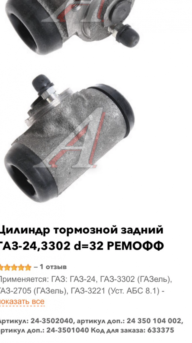

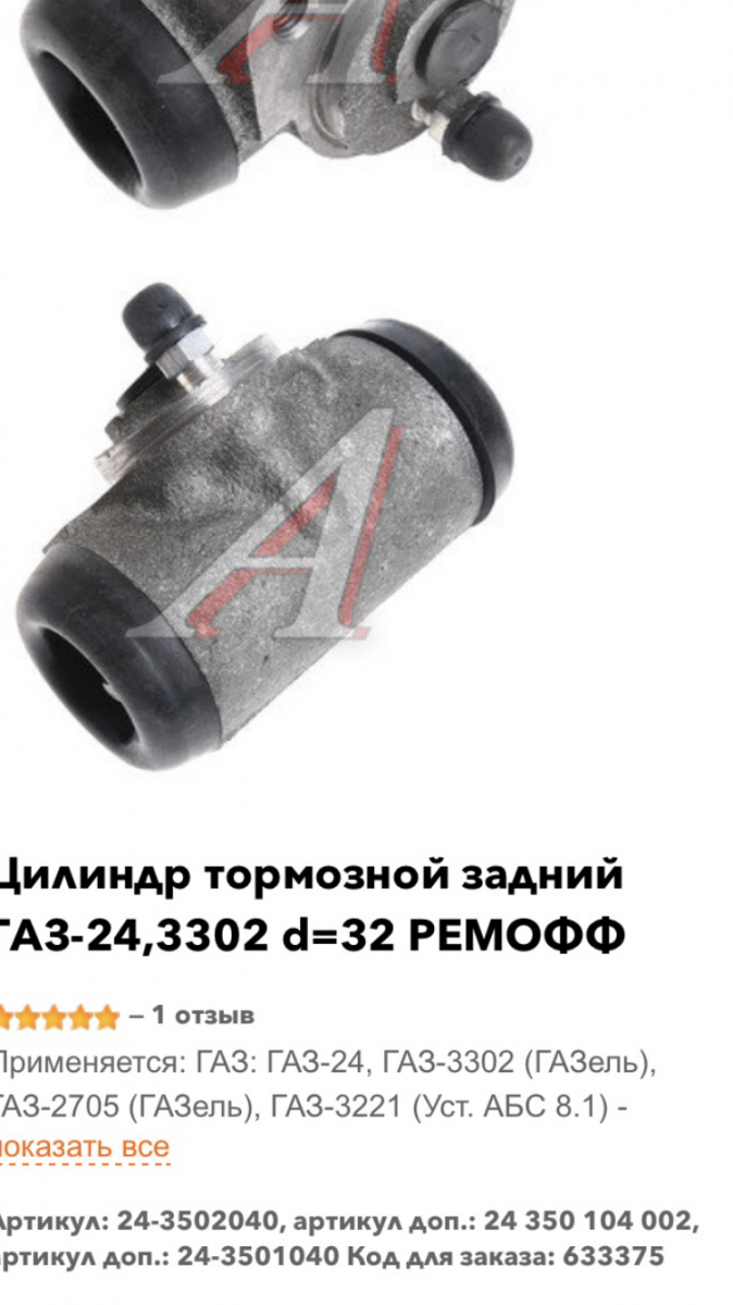

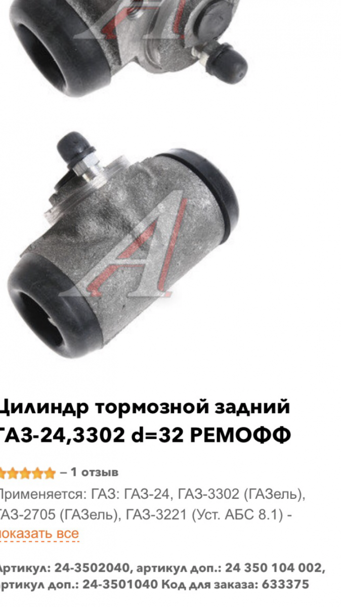

И ещё по тормозным цилиндрам вопрос: подходят вот эти цилиндры от ГАЗ-24??
по картинке похоже под стальную трубку и другой штуцер, цилиндры видимо не те. вот такой подходит точно от уаза 469-3502040-01 под медную трубку должен быть.

..... вот такой подходит точно от уаза 469-3502040-01 под медную трубку должен быть.
Ценная информация!!

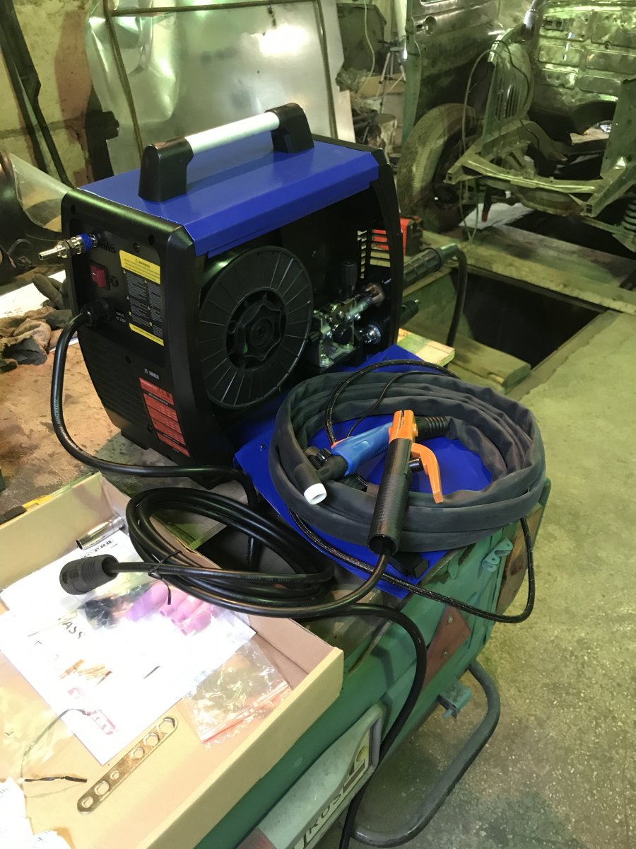

Свершилось чудо!!
Аппарат полуавтомат сварочный в гараже и пробная работа (не переодеваясь). Прошу не пинать. Надо приспособиться: там настроек как в кабине Боинга: ток, напряжение, индуктивности и ещё хрень какая-то.
По неопытности не поменял полярность :( на аппарате ...

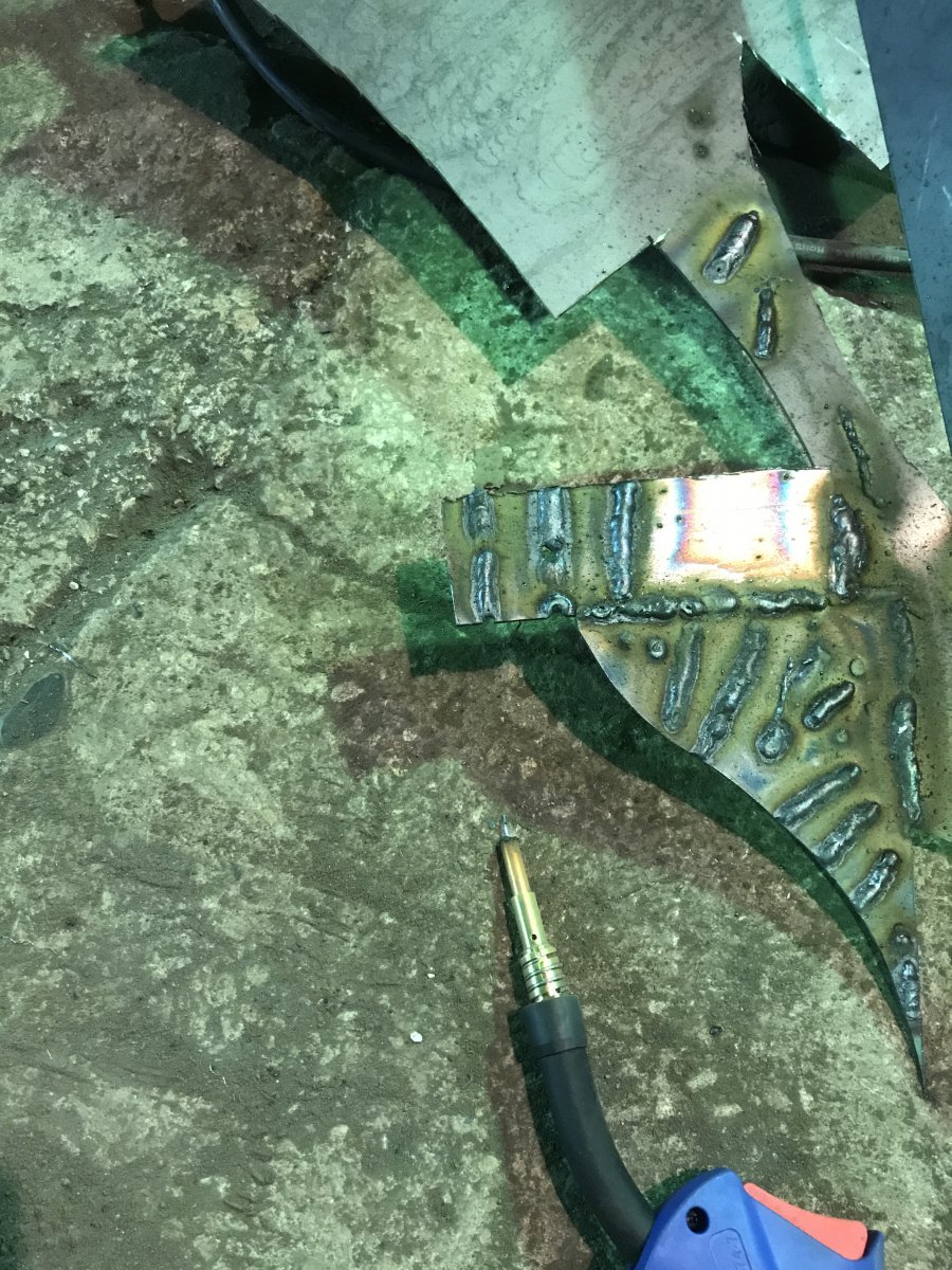

Вот результат провара флюсовой проволокой, аргон не успели привезти, не ожидал что так быстро сварочный приедет, должен был только 19.07 приехать:

Поздравляю, только не на машину сразу набрасывайся. Потрееируйся на кошках;)
Реакции: БЕГИмот

Потренироватся на старом кузовном железе, когда прийдет баланс по подаче проволоки и токе сварки сам увидешь, валик должен быть меньше. Удачи;)

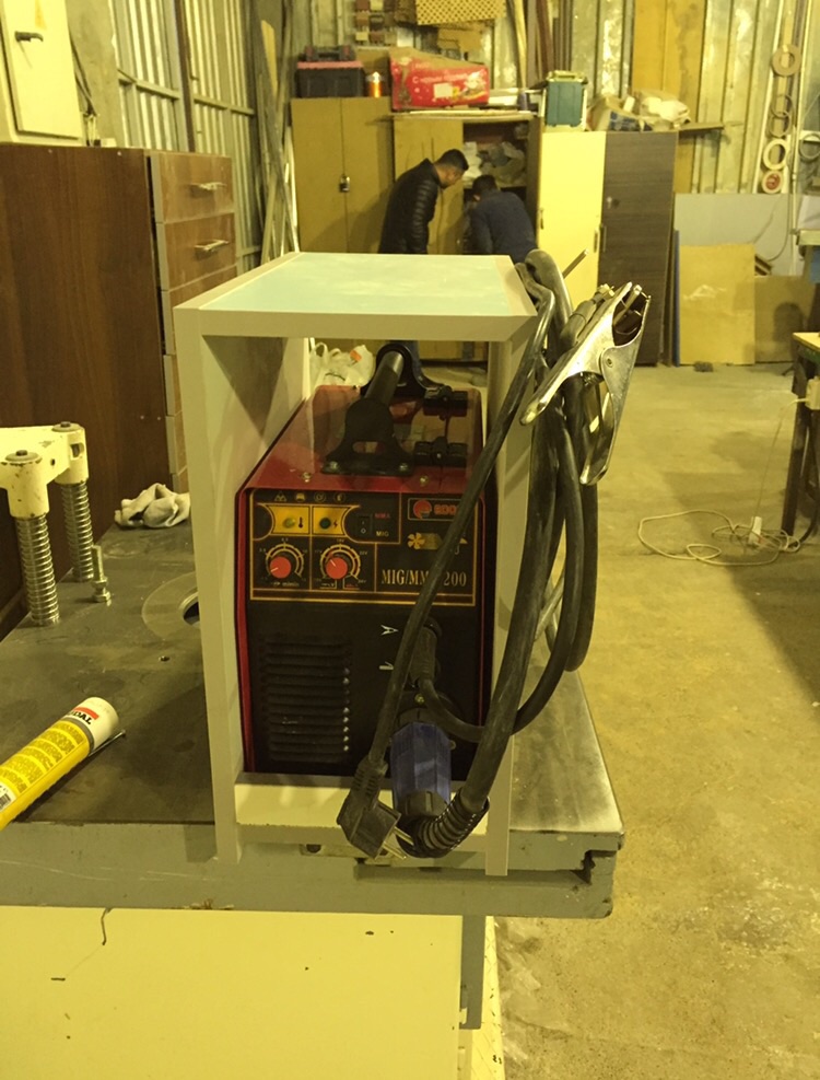

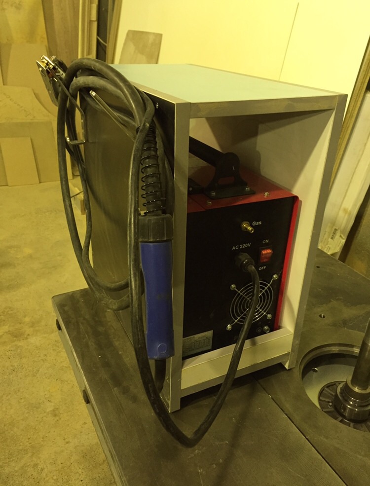

Агрегат классный,мой почти такойже!
Советую поместить в короб с закрытыми боками.меньше пыли будет собираться в нутри.(себе из Дсп сделал)
Наконечник пистолета смело заказывай из бронзы,свой сгорает через неделю!
+круглый напильник для чистки наконечника от шлака нужен!

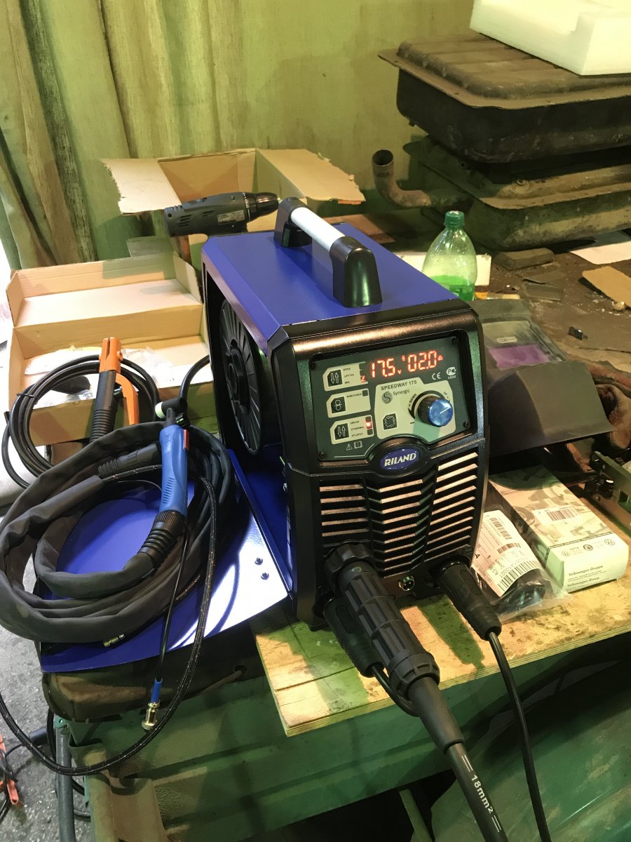

Свершилось чудо!!
1. купи балончик со спреем и наконечники будут жить долго ,дуй им прямо в сопло... https://www.olx.ua/obyavlenie/sprey-dlya-svarki-spawmix-polsha-dlya-poluavtomatov-400ml-ot-zalipaniya-IDtesUk.html#2fcd1574c9
2. варить пробуй точками-машинки именно так и варятся---тренируйся на двух сложенных кусках металла через отверстия в одном из них-об них далее.
3.купи дырокол-пороги (и другие детали) к усилителю и днищу варить через отверстия в нем(надырявишь его кромку через 4-5 см)
4.приваривая деталь через отверстия,не вари подряд а через три пять точек т.е. в разброс-не будет перегрева металла и не будет коробления... между точками металл приподымается,будет щель, не прибивай его молотком пока, зачистишь точки ,потом в эти щели пульвером или подобным продуваешь грунтом и после просушки пробиваешь молотком поверхность.
5. не вари без газа
6. проволока с флюсом не для нас.

....Советую поместить в короб с закрытыми боками.меньше пыли будет собираться в нутри.(себе из Дсп сделал)...!
Сделаю! Ещё колёсики надо прикрутить и площадку с креплением для баллона :)
