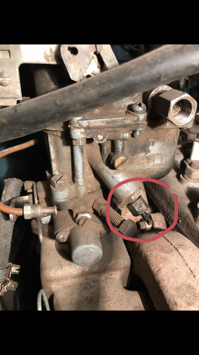

ну...... она там )))....в карбе )
на самом деле - это очень важный элемент !

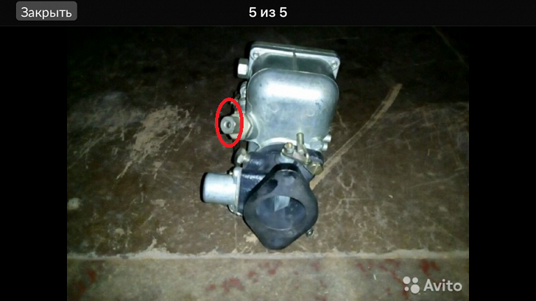

На самом деле карб этот в чистом виде на победу не годится, надо ГТЖ, смесительную камеру и привод воздушной заслонки с осью свои искать. То что иглы ГТЖ нет-мелочи.

Карб Победы с двумя иглами,одна внутри,вторая должна быть тут...

У меня мой старый К-22Г будет донором :) , в нем игла есть :

А как проверить, вдруг в старом карбюраторе нужный стоит??
Как замерить можно или они подписаны??
совершенно верно-там циферки,какие? счас не вспомню...пороюсь в умных книгах,напишу.
Вдруг не получится,бо карб не М-20

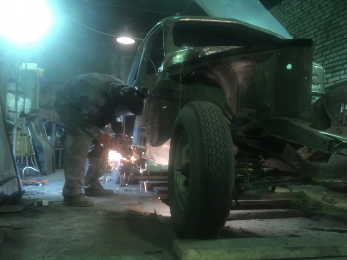

Сегодня безжалостно спилил все пороги.... короба на грани. Жить можно, но вот если капиталить.... пока в раздумьях.

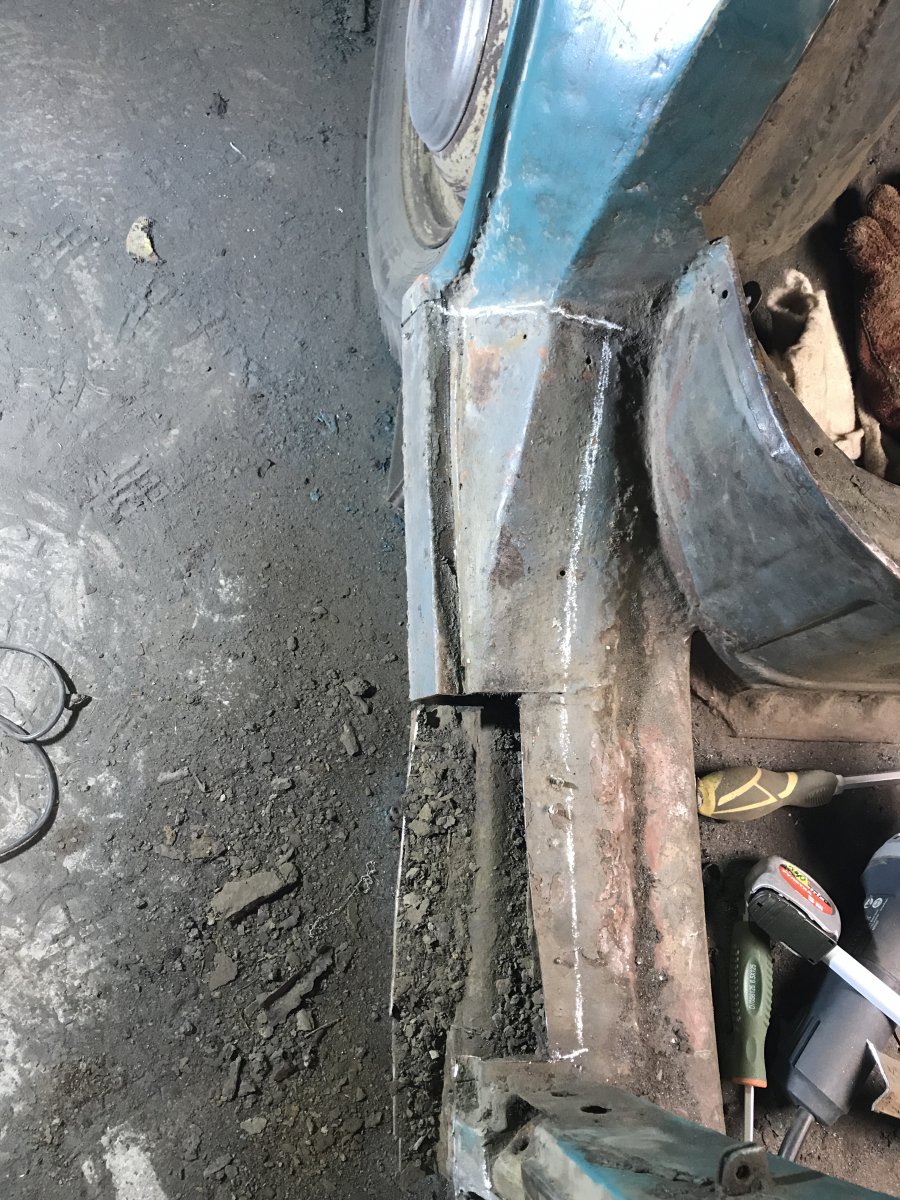

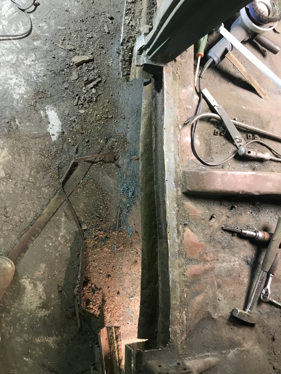

Потом долго ковырялся и зачищал от старого металла.... в конце обработал удалителем ржавчины!!

Сколько кг ржы в порогах... Удачного ремонта!Главное чтоб настрой был и не унывать! Тут как говорится копнул в одном месте копаешся,а оглянулся и пол машины распилил)

Это даже не ржа а песок.... в порогах и коробах были непровары и вся эта кака забила плотным кирпичом внутренности...

Это сейчас у большинства ретро ввиде развлеченья,а тогда фиг с не проваром,двери закрываются,домкрат не проваливается и замечательно.
