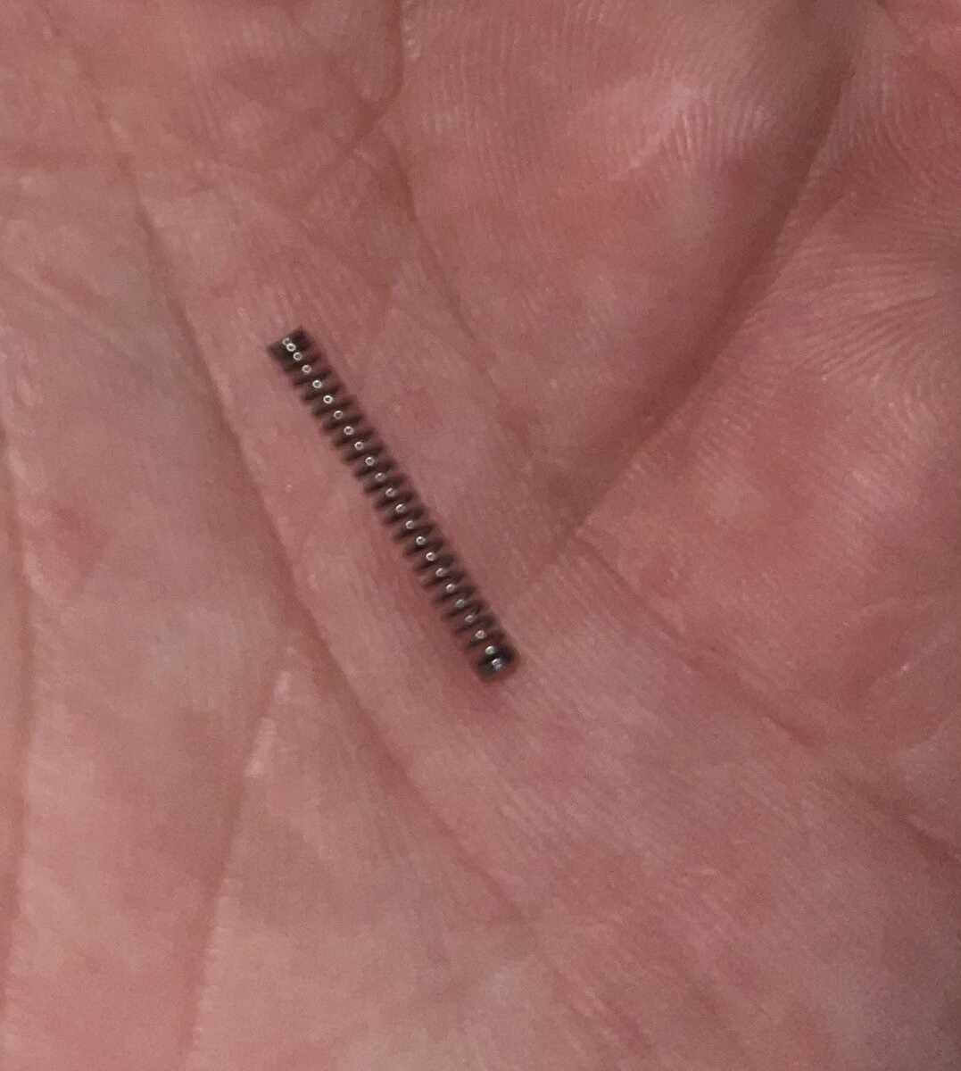

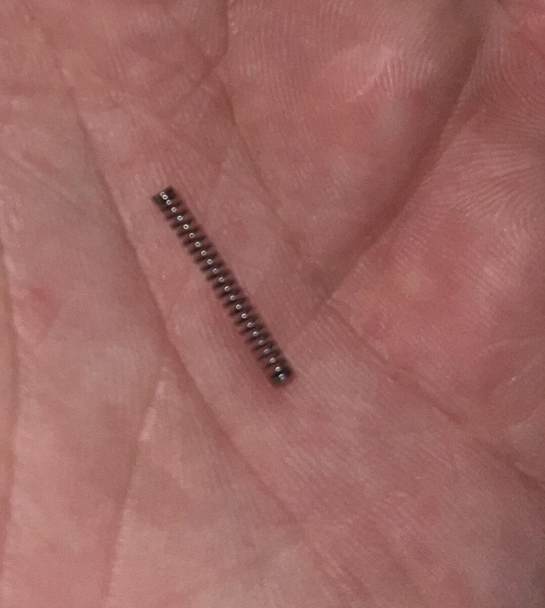

Коллеги! Подскажите от чего можно применить пружинку для переключателя ИЖ-49 , которая безвозвратно канула в века….??
Примерял от шариковой ручки, сильно большая по диаметру….

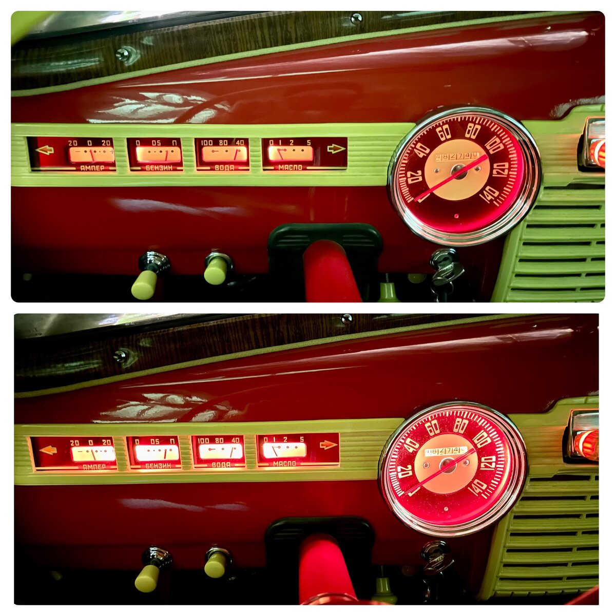

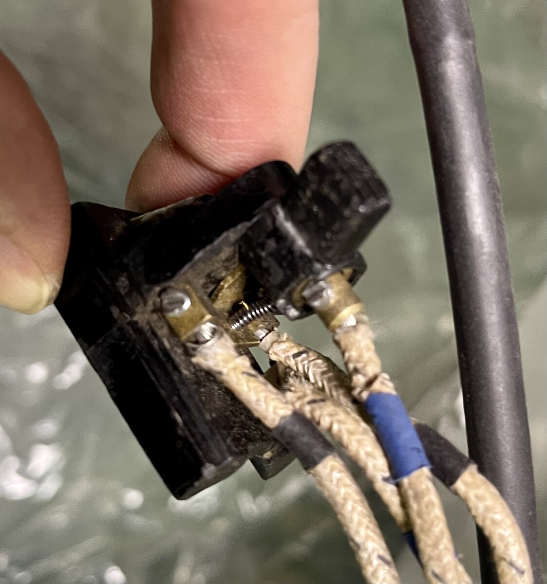

Установил переключатель освещения приборов, теперь и тут доделал до конца ;)
Спасибо! Прекрасно работает ярко-тускло!
