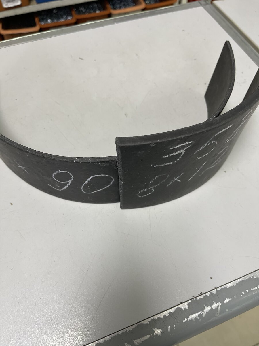

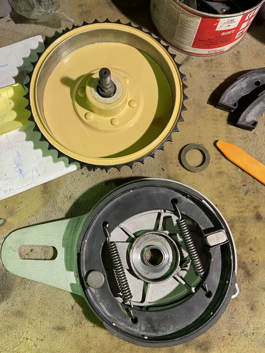

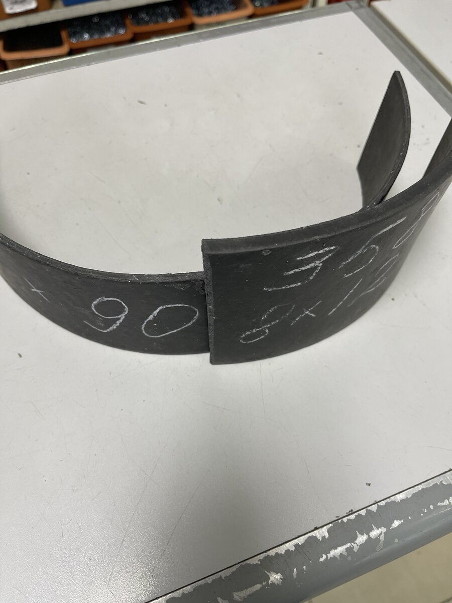

В нашем случае это тяжелый вопрос, может лучше на профильном посмотреть. Подбор накладок по диаметру, может привести к разным источникам, как тормозной барабан ручника газ21, так и тормозной барабан мостового крана 50/15 ...
А у современных иж колодки по конфигурации установки на щит такие же как у 49, можно закрепить на планшайбу и обрезать ширину на токарном, за одно и под диаметр барабана поправить.

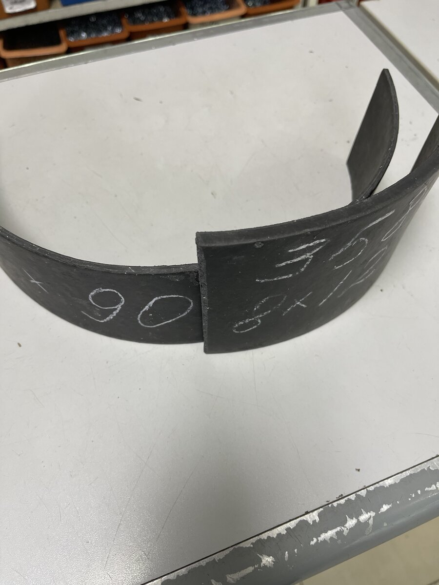

А есть в природе гибкие тормозные накладки?? Или придумываю?!

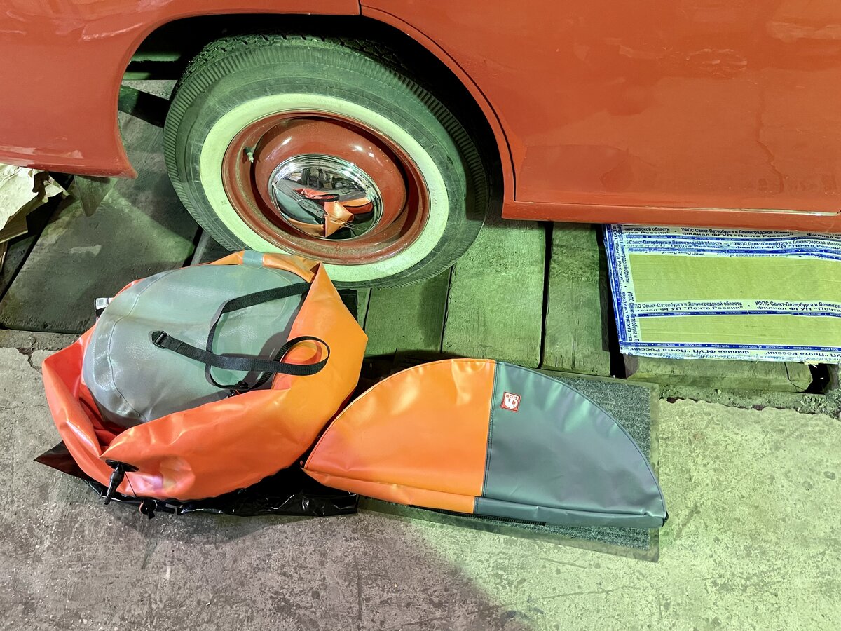

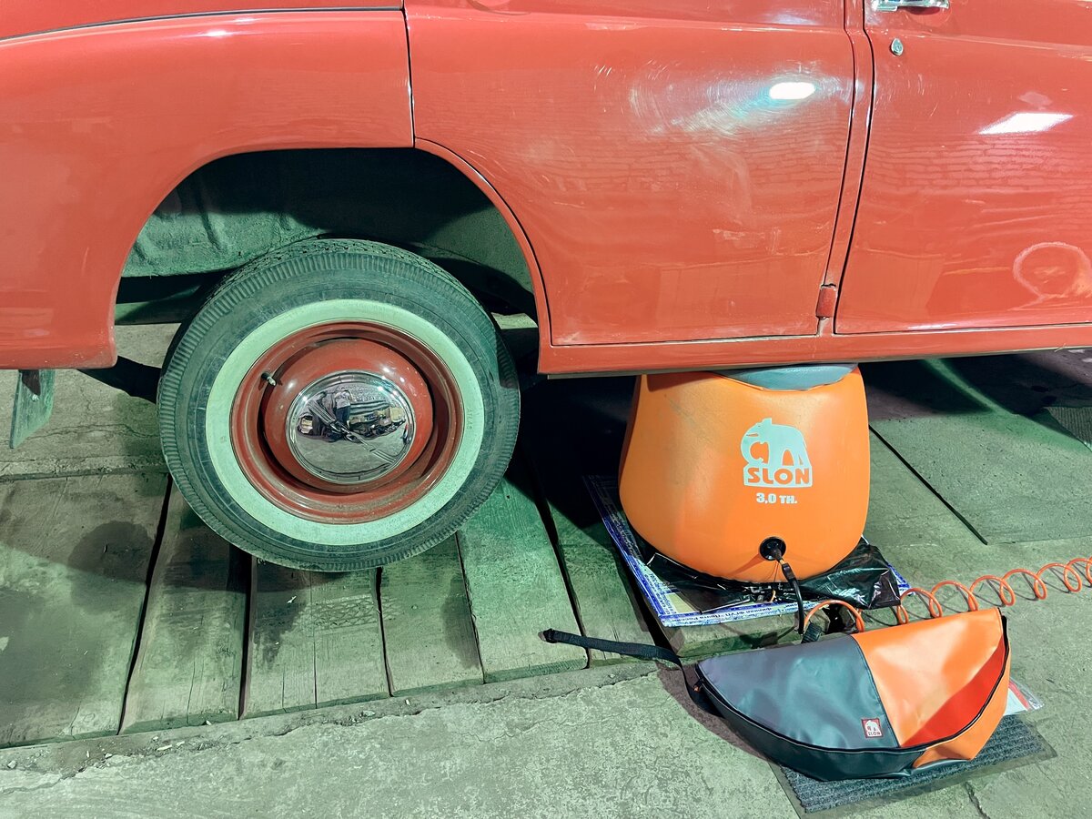

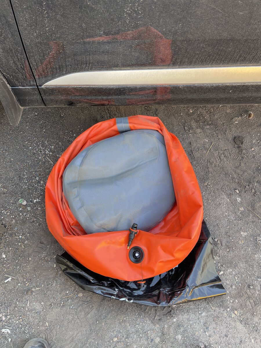

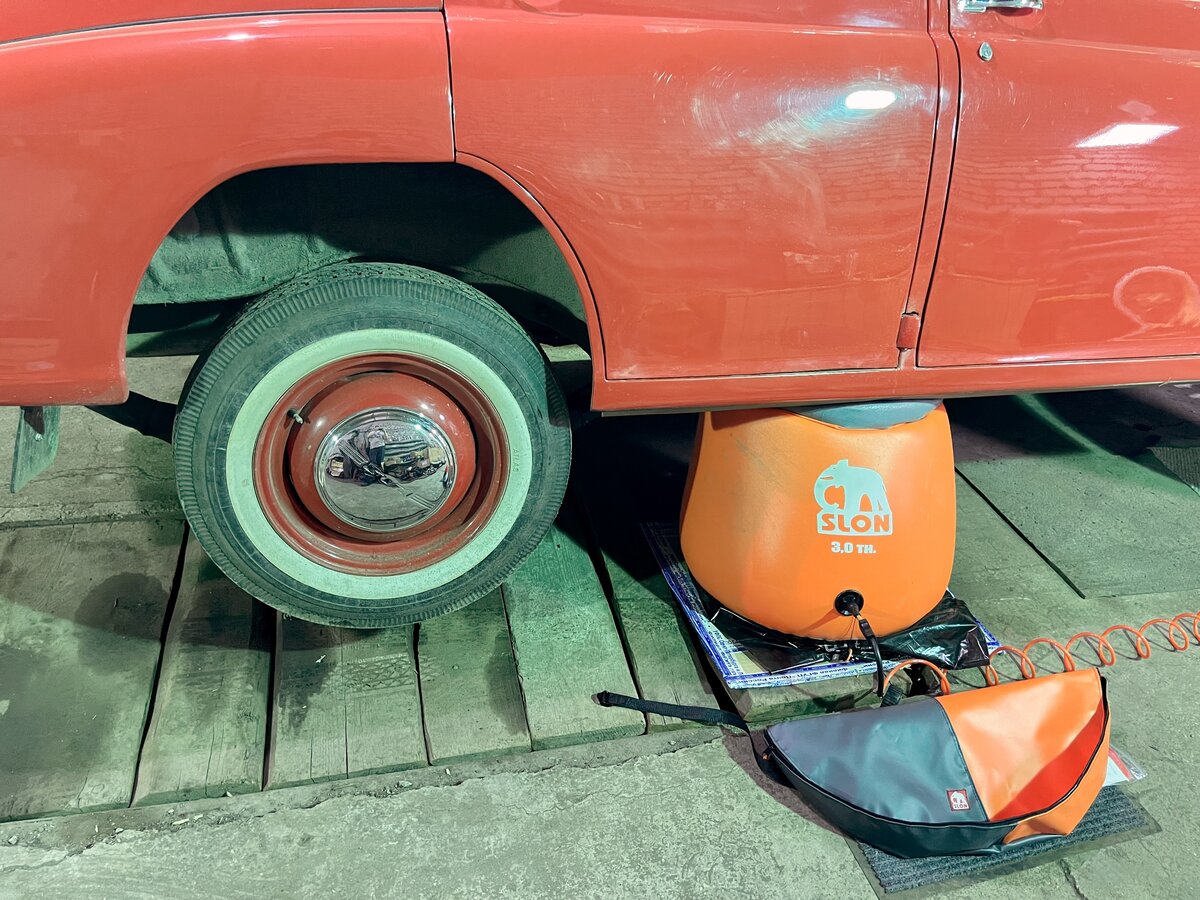

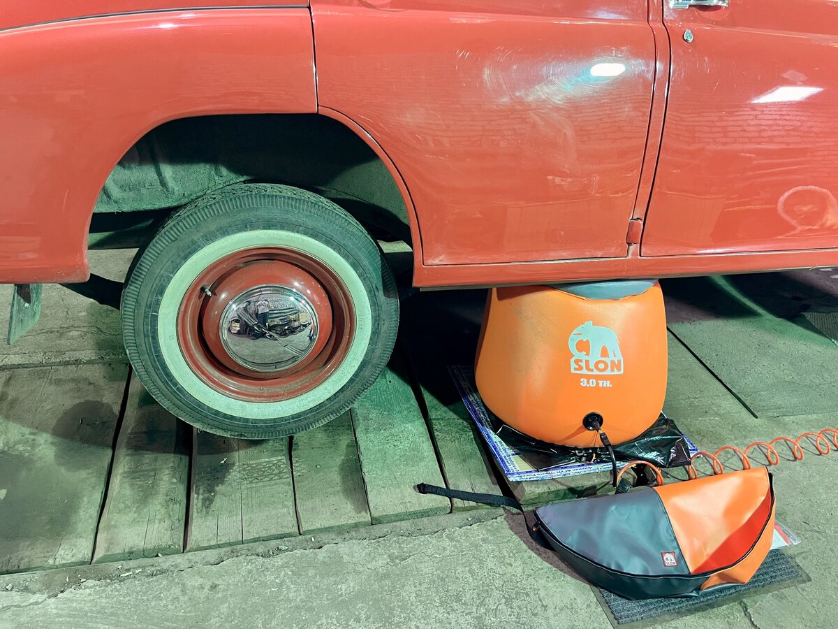

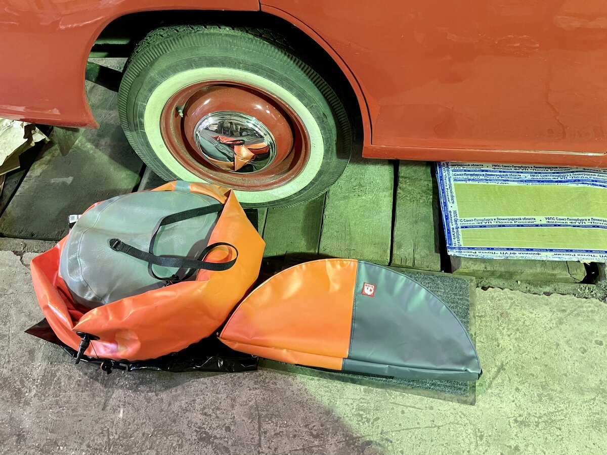

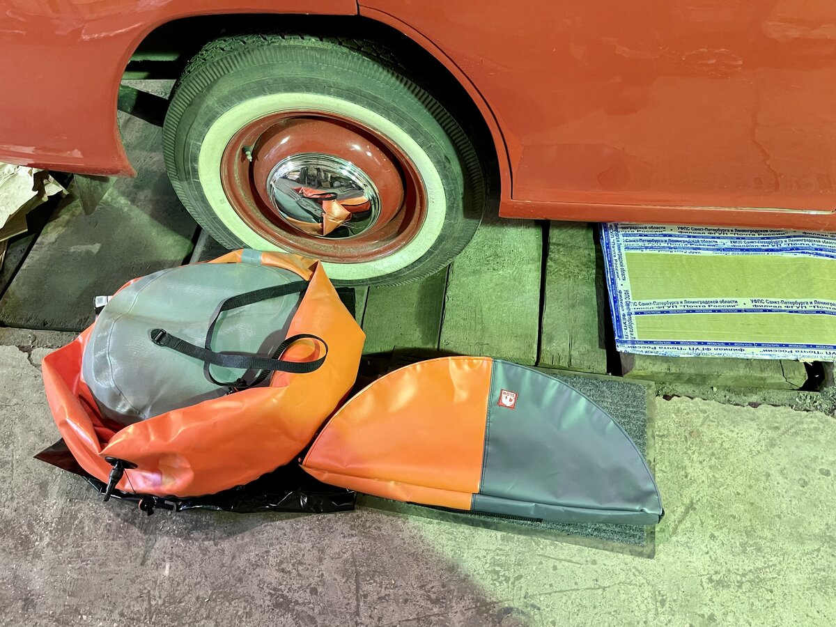

Вот какой пневмо подъемник стал использовать, совсем мало места занимает и поднимает за 4 минуты. Для защиты от горячей выхлопной трубы проложил асбестовым полотном. поднял всю праваю сторону Победы сразу :

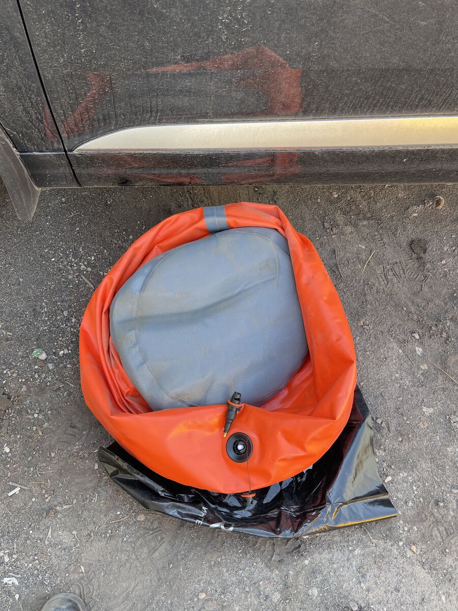

Есть чехол для хранения:

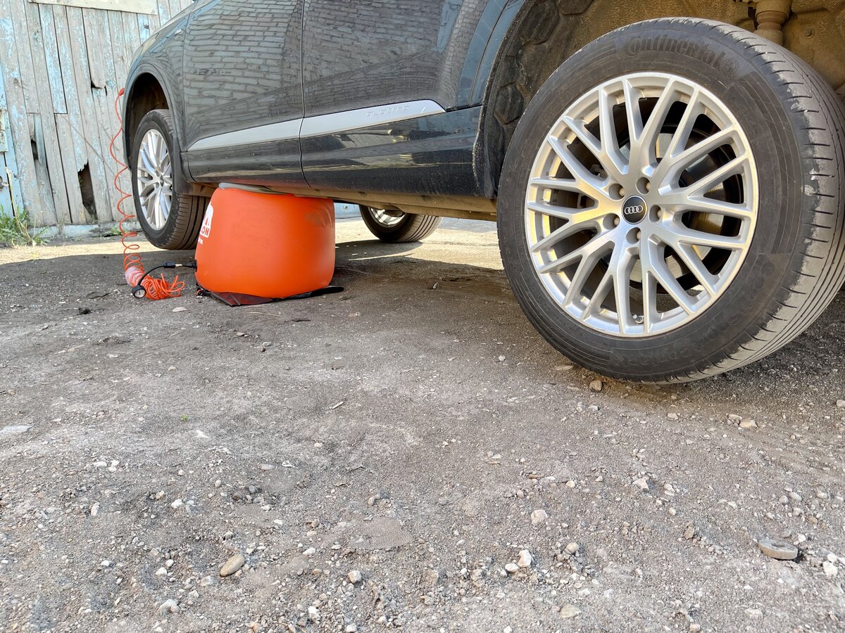

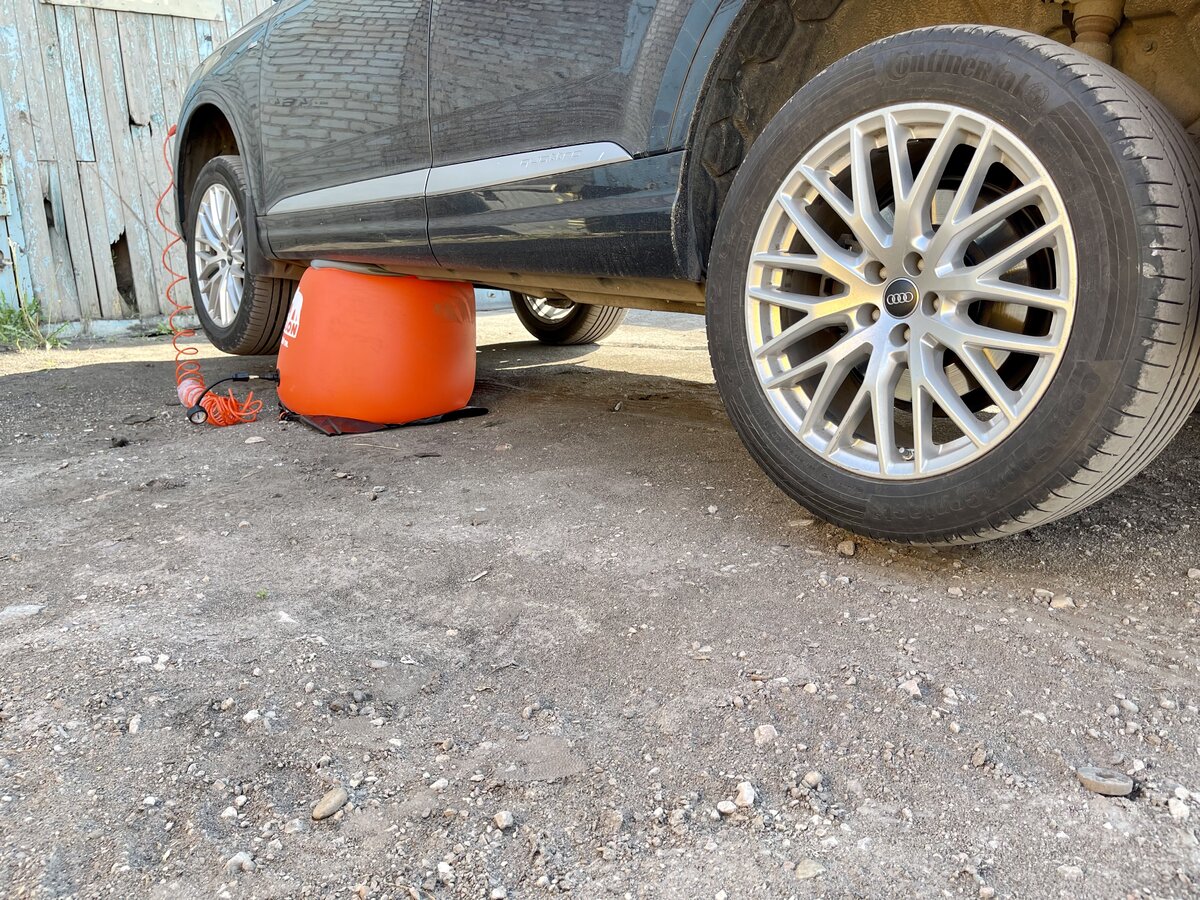

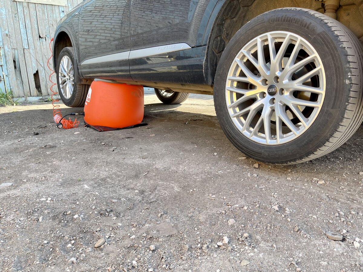

Мою в 2,5 т поднял всю сторону без проблем:

Вот какой пневмо подъемник стал использовать, совсем мало место занимает и поднимает за 4 минуты. Для защиты от горячей выхлопной трубы проложил асбестовым полотном. поднял всю праваю сторону Победы сразу :

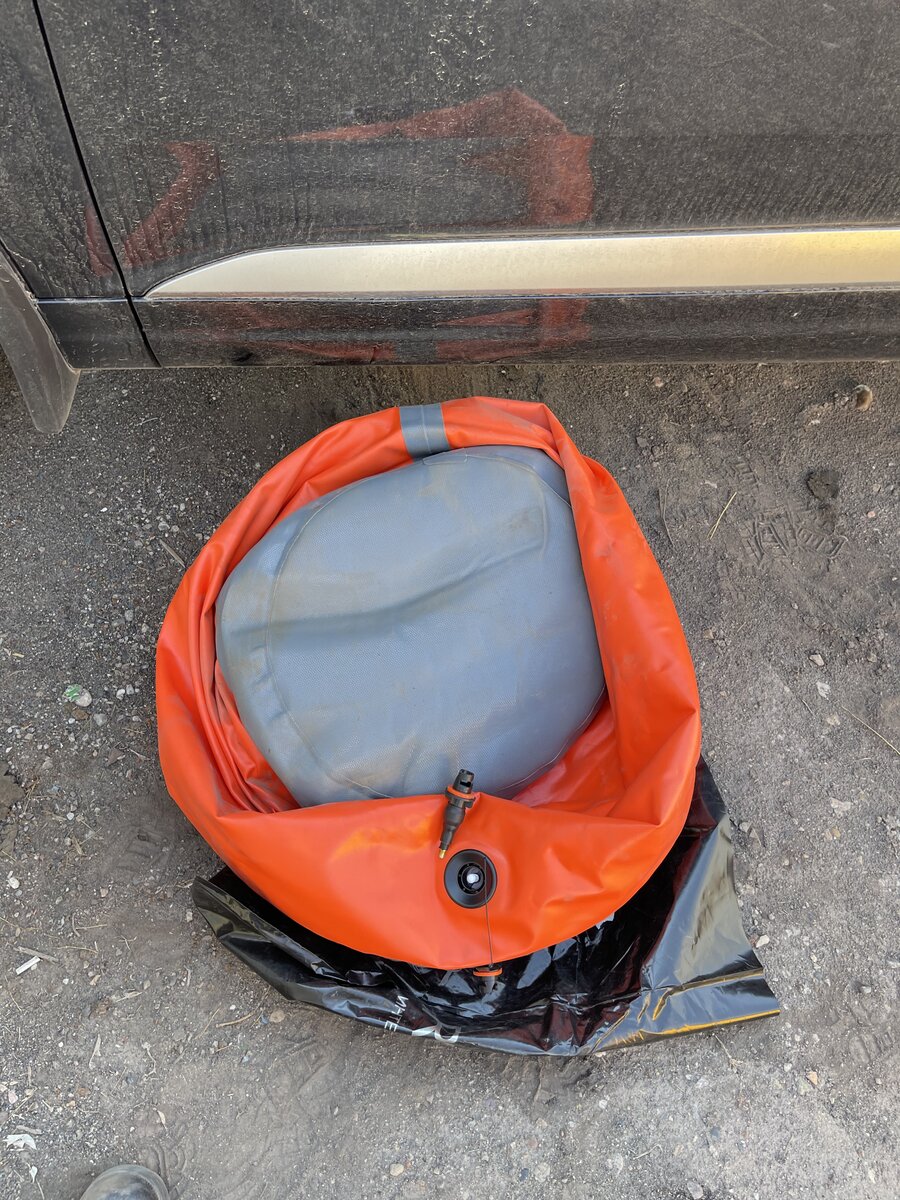

Опоры нужно поставить, для безопасности. Я так понимаю это просто тест был.
Реакции: БЕГИмот
Такие есть от выхлопной трубы, а этот электрика или внешний компрессор?
3 652
6 051
Да, можно и от выхлопной его надуть , но нужны переходники. Я от автомобильного компрессора накачал.
Вообще его используют как самоспасатель при езде по дебрям. Быстро поднять, подсунуть брёвна и выехать. Поднимает на 65 см.
Вот я и решил что можно его использовать повседневно. Места занимает мало, не гремит . У меня на машине чтобы добраться до домкрата нужно весь багажник разгрузить (немцы блин….)
Очень понравилось. Быстро и прикольно необычно!
Конечно нужно ставить подставки или колесо под машину бросать. и ещё , что ЭТО поднимет машину на косогоре, где домкрат будет выворачивать.

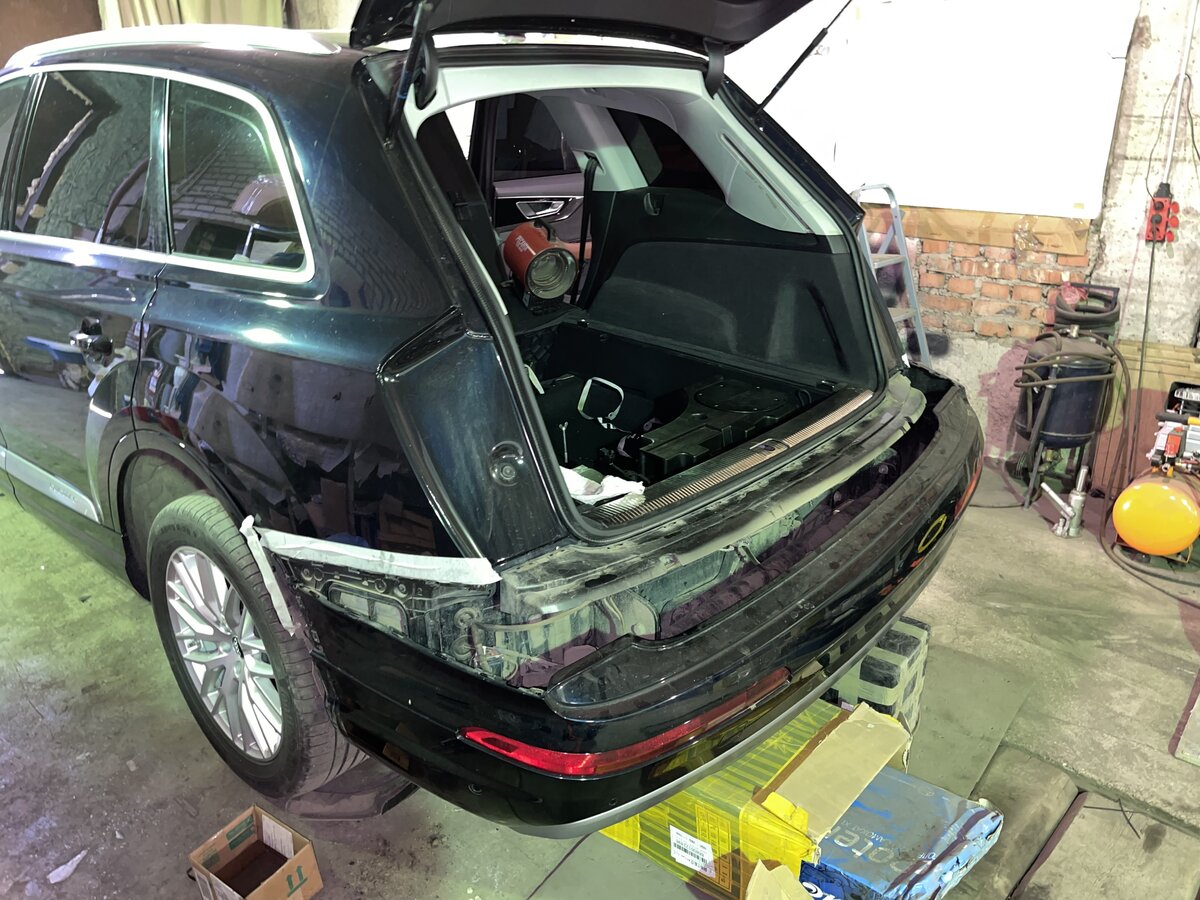

Заодно от скуки ставлю себе ассистент перестроения по полосам… установка радаров за бампером.
Главное не перепутать детали для разных проектов:

Покупал отдельно накладки от современного ИЖа в мотозапчастях, приклепывал а потом обтачивал. Они шире и толще, пришлось и толщину убирать
1 989
1 890
Чё там, особо подбирать, они легко гнутся, особенно свежие.
ме(х)ан
14.12.2009
349
356
Брянск
Да, гнутся легко. Проблем ни каких. Раньше клепал из тормозной ленты. В деревне ее было завались. На всех гусеничных тракторах применялась на фрикционах и тормозах а еще на комбайнах

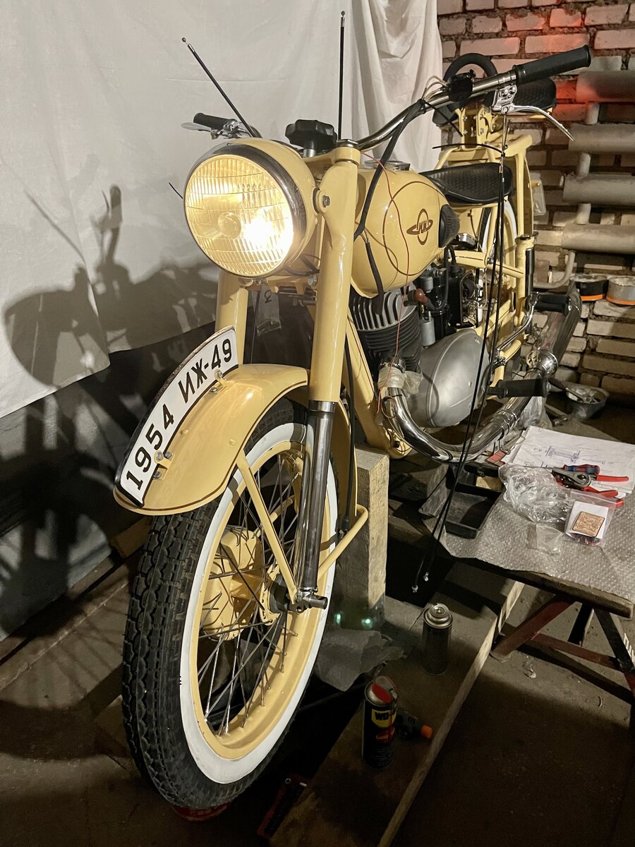

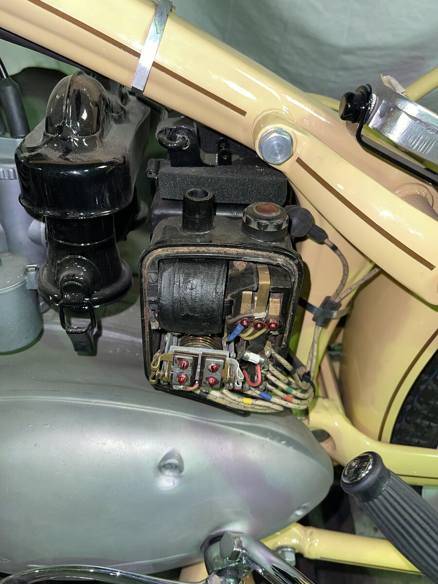

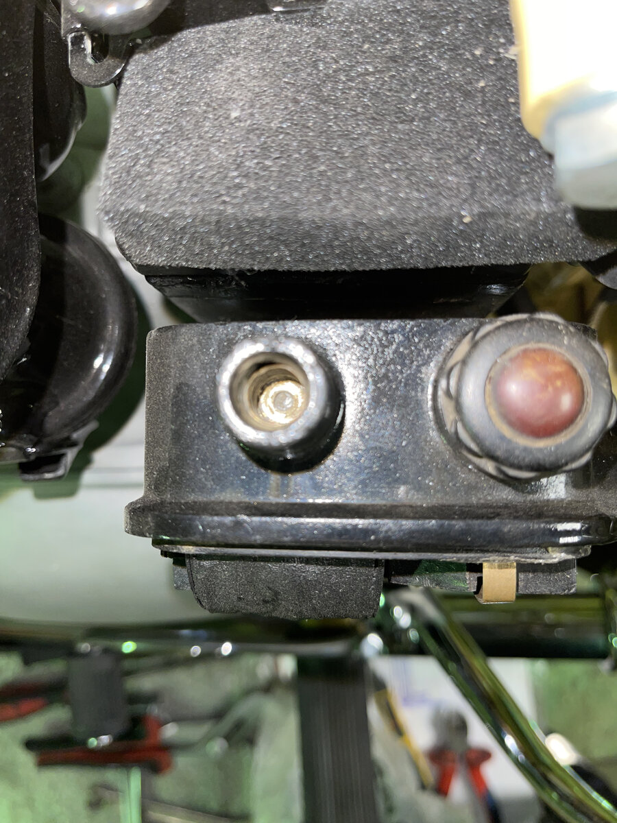

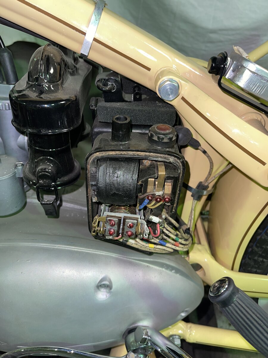

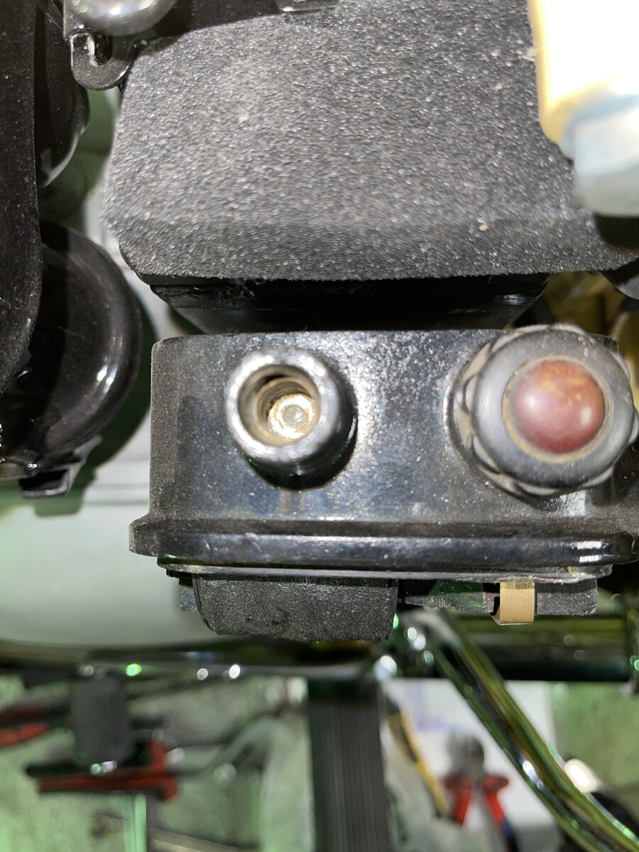

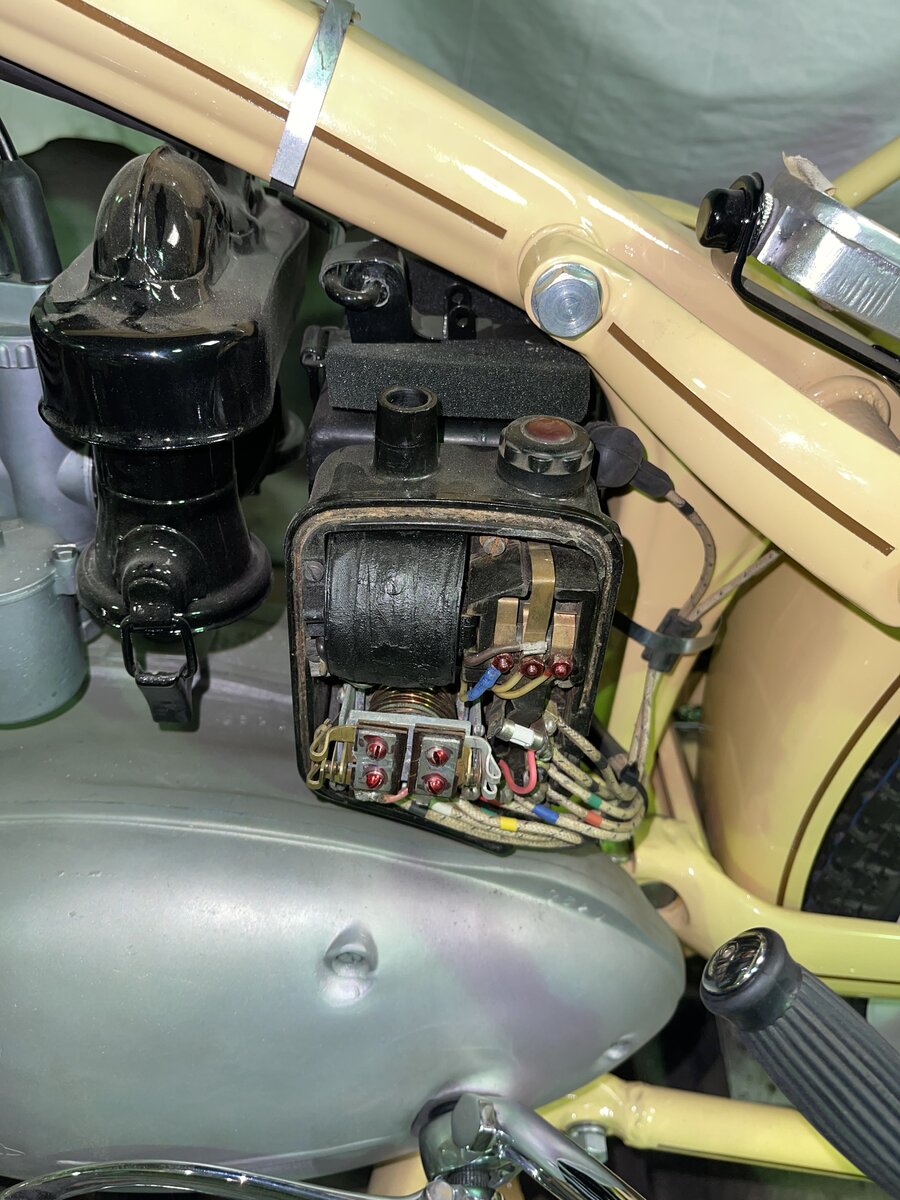

У мотоцикла прорезался голос, долго я ковырял его сигнал и вот, он работает:

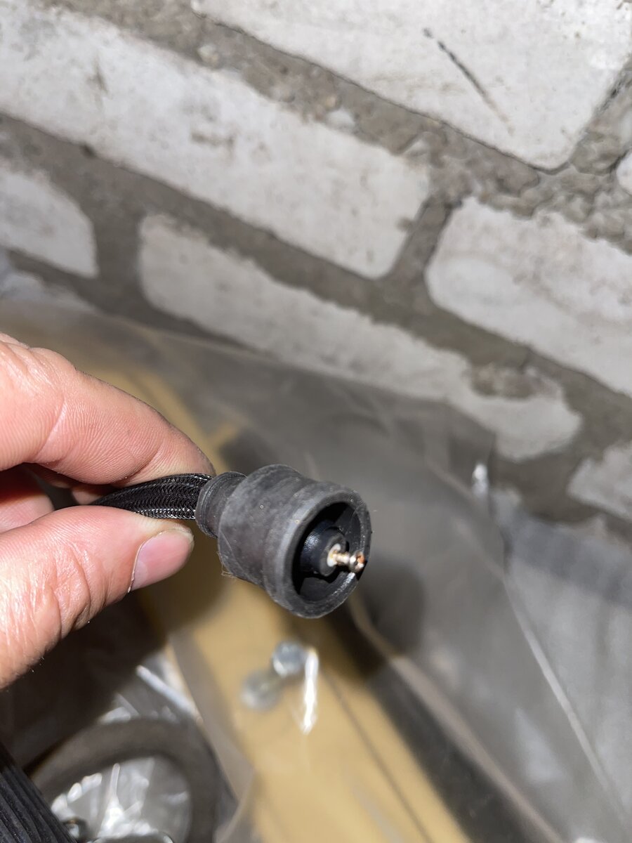

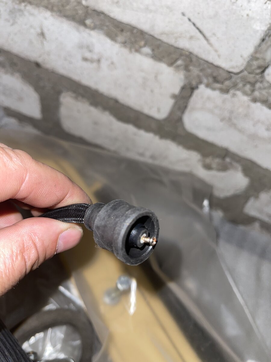

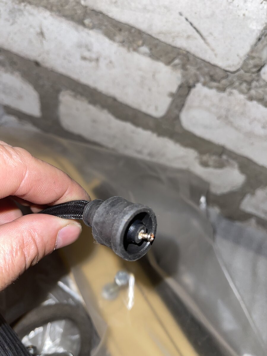

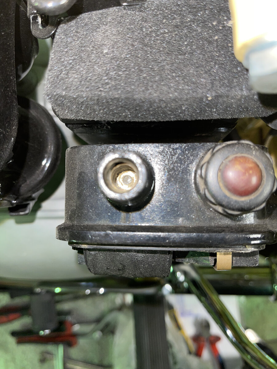

Коллеги ретроводы!!
Подскажите от чего можно использовать наконечник на свечной провод со стороны контакта катушки??
Для Победы покупал наконечники, а теперь найти не могу в каком магазине.
