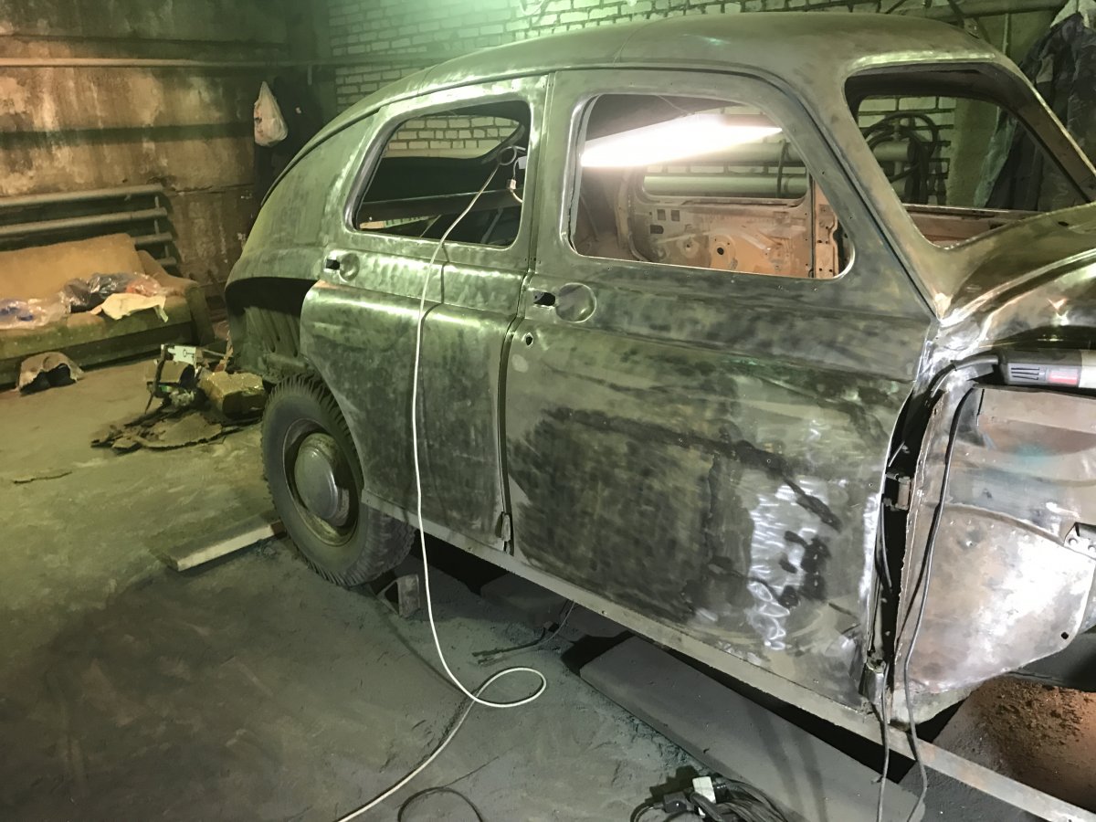

Ставлю себе обязательство - 1 год :) .... без салона. И на салон ещё год.
Начало 08.02.2017
Окончание 08.02.2019 (до универсиады в Красноярске)
3 652
6 051

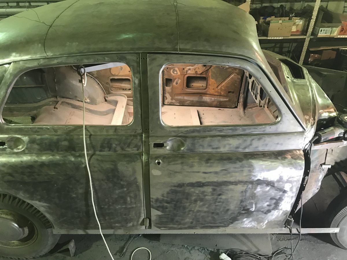

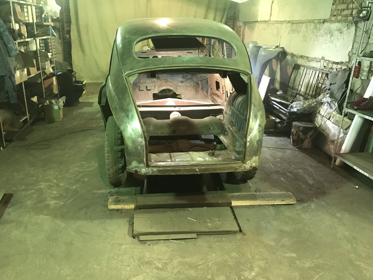

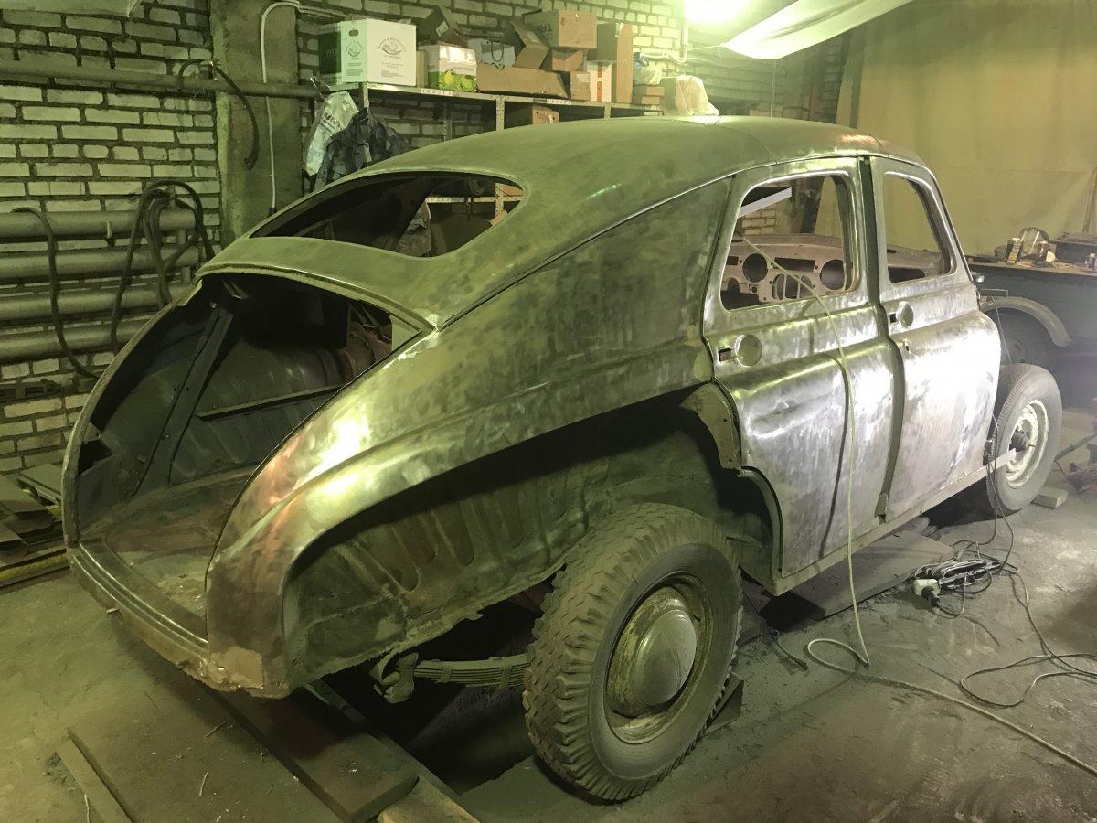

Поработал сегодня успешно :)
На кузове с наружи совсем краски не осталось :) всю удалил!! Даже родную до чистого металла.

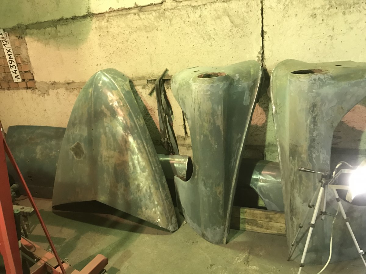

С навесных деталей - крылья передние и задние, капот и крышка чемодана очищены от все слоёв краски до родной, местами до металла...осталось родную счистить.
Следующим этапом очищу крылья, копот. Затем арки колёс и брызговики двигателя.
И далее в салон полезу ....внутри всё отдирать от краски и грунтовки.
