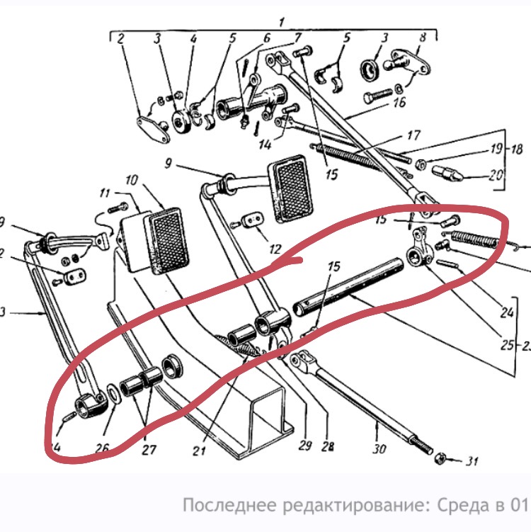

Не могу понять с чего начать разбирать этот узел, подскажите... ни болтов ни гаек:

есть шпиньки под №24 ВЫБИВАЙТЕ ИХ.

достаточно выбить 1 шт которая со стороны двигателя . Но имейте в виду что штифт имеет форму конуса и выбивается только в 1 сторону . Померьте диаметр штифта с двух сторон и где больший диаметр в ту сторону и выбивайте .
отверстия эти видел.... не догадался что штифты выбивать надо.... спасибо, буду тренироваться.
ничего бы без вас не сделал!! или все переломал бы чрезмерным усилием....

Обычно РЖА в этих местах прикипает намертво,можно слегка нагреть наружную часть,тупой керн и молоток в помощь))

А ещё лучше нагреть, полить вэдэшкой и снова нагреть, можно несколько раз.

учитывая неудобство в демонтаже ( как шахтер в забое) и отсутствие практического опыта повозится придется изрядно, даже определить куда и с какой стороны выбивать штифт там будет непросто.

ну.. можно снять полураму.. тогда все просто )))
я так сделал
Вы правы ! З-и подхода с газовой грелкой, WD, молотком к успеху не привели....С другой стороны штифт завальцован до шляпки.... или пробовали выбить или забивали страстно....
Высверливать?? Или ещё его/себя помучить?? Ваше мнение ??

зачистить что бы ровная поверхность была , найти правильную сторону куда выбивать и повторить по новой. высверлить можно всегда.

Я то же в свое время долбил ее долбил, потом плюнул и высверлил.

а с другой стороны выбивать не пробовали.

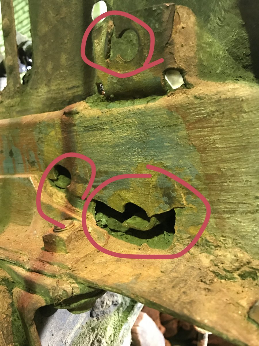

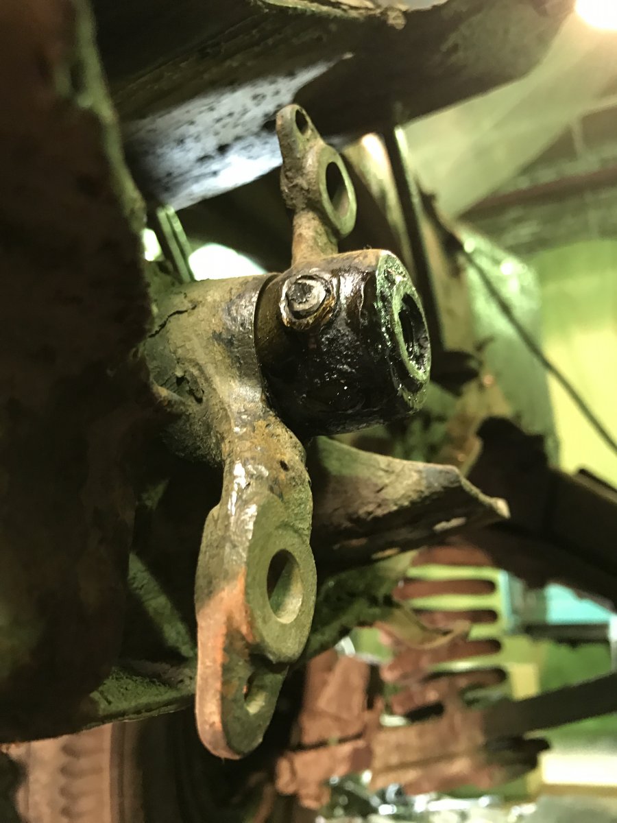

Снял рулевой редуктор и все тяги... Стабилизатор...Все тормозные трубки и все тросы ручника...
В месте крепления рулевого редуктора обнаружил трещины, надо лечить. Заплатка?? Или какой метод порекомендуете ??
