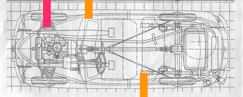

Коричневый цвет деревянные бруски 10/10,намертво фиксируют кузов упором об стену(можно цепью хорошей зафиксировать)
Красным отмечено цепь и стяжной хамут,цепляешь хамут с цепью за одну стойку ворот ,другую за балку(на балке зацепись за крепление амортизаторов оно более крепче и не вывернет при нагрузке)
1.Крылья придётся снять обязательно,иначе будет ж..па сними!
2.перед тем как начнёшь тянуть,промерь диагональ под капотом,точки измерения можешь взять любые за основу,главное одинаковы с двух сторон были(в принципе как замеришь,сам увидеть что есть расхождение)
3.тянешь плавно и постепенно,перемеряя постоянно диагональ под капотом.
Как размеры диогонали совпали с двух сторон,ровно на 5мм тяни ещё.
Далее разрежаешь стяжной хамут,и накидываешь крылья обратно,стягивая все крепежные болты крыльев как положено.
Небольшое примечание!
Делать нужно в двоем это дело,один тянет,другой следит за непредвиденными обстоятельствами(балка и.т.д)
Ещё хорошо поможет лазерный уровень который показывает вертикаль и горизонталь,с ним же можно мерять диогональ(ровно выстовить линии по центру кузова и меряй.
Олег главное не спеши,ты почти у цели!

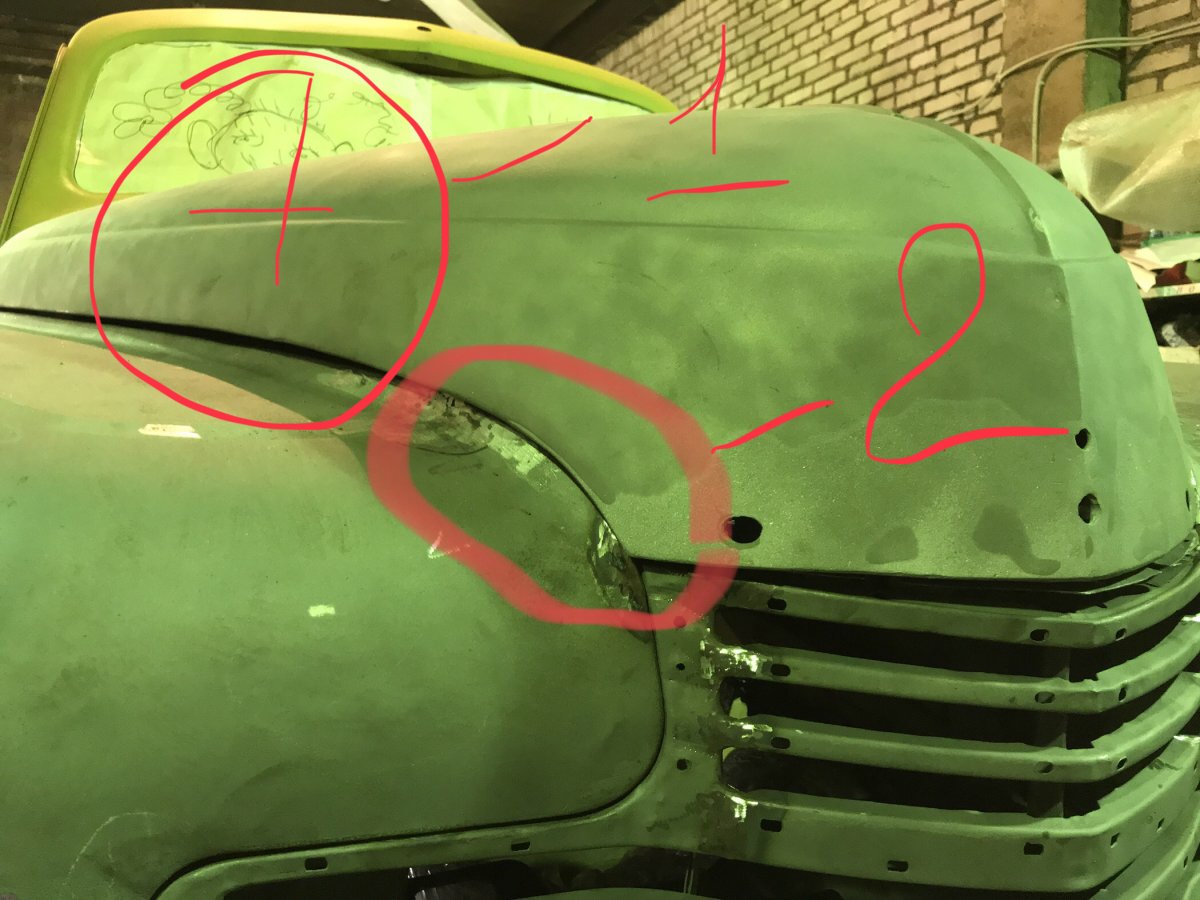

1-вот этот плюс выпирающий убери внутрь, он горизонт прикроет и 2-нос отодвинет вперед и в лево к водителю.
Предполагаю ты изнутри капота пытался все вмятинки поправить.
Предполагаю ты изнутри капота пытался все вмятинки поправить......
Не, капот я ещё не трогал своими шаловливыми ручками... только пескоструй!
На этот «пузырь» я тоже уже косился.... поджимал его.... но он кардинально не поменял ситуацию. Но убирать его надо будет.

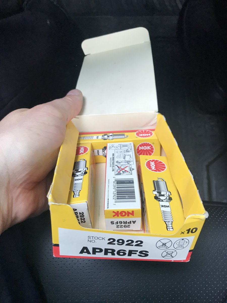

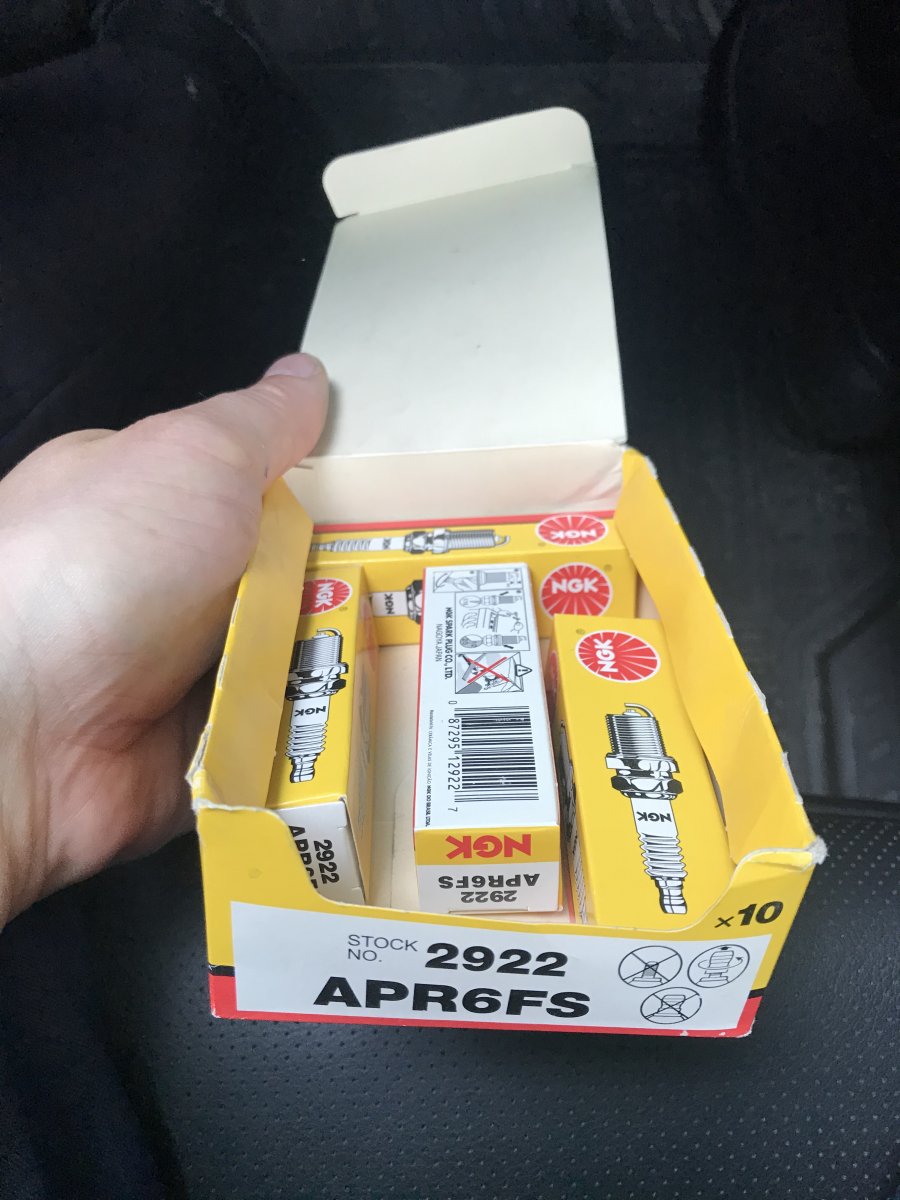

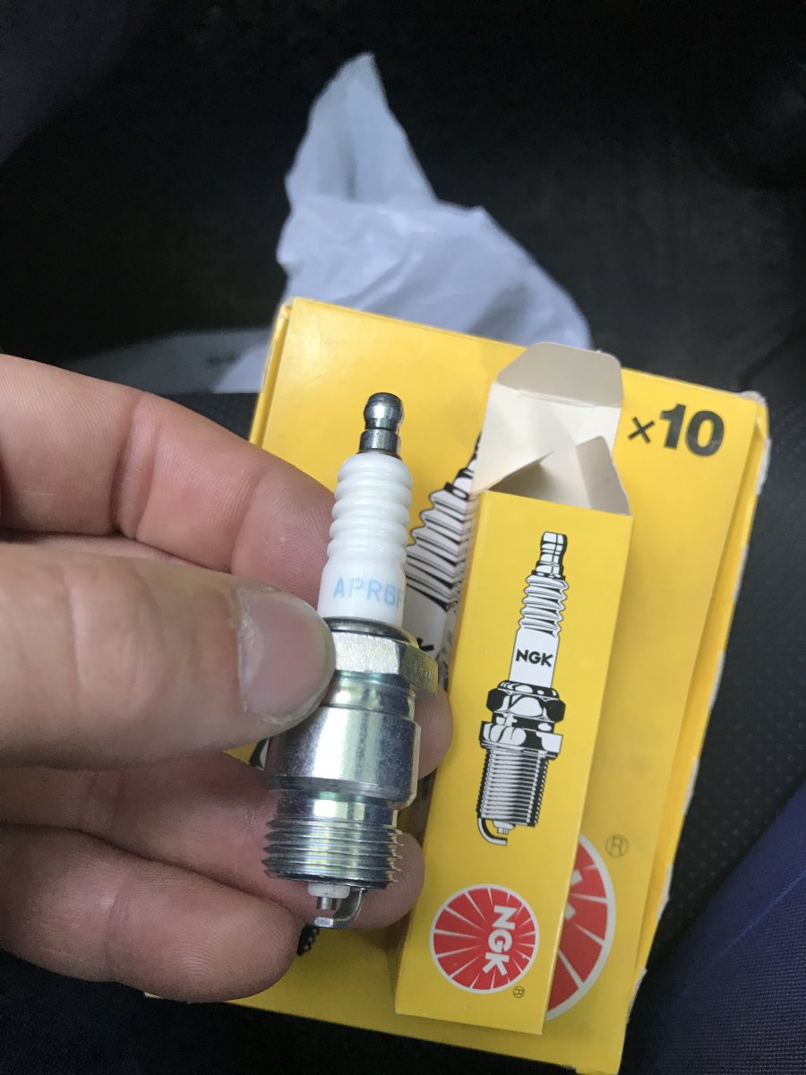

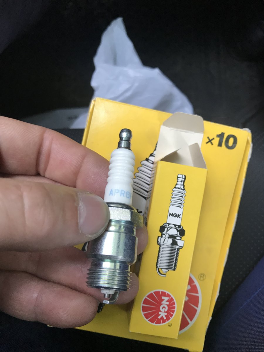

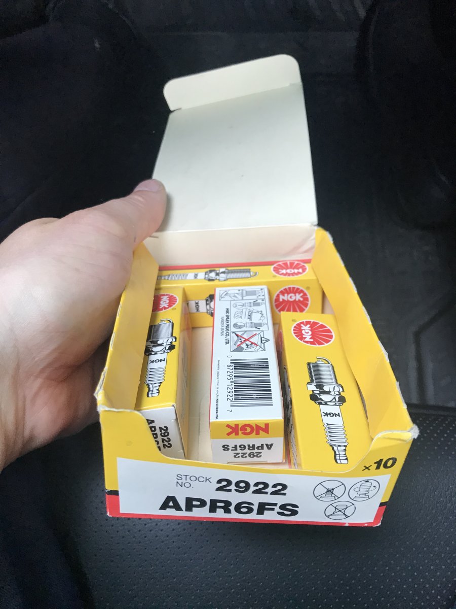

Купил свечи для двигателя.... в миллионном городе последнии 4 шт ;(

а мне они не понравились ((
я откапал старые и с виду конченые ... отпесочил их и поставил ..
работают лучше

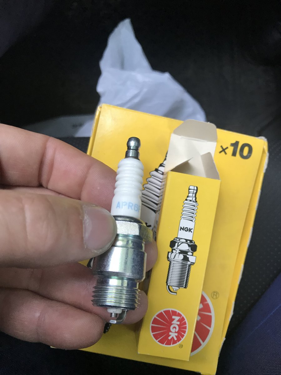

Олег посадочное место свечей ровное на ГБЦ,на твоём фото свечи под конус посадка!

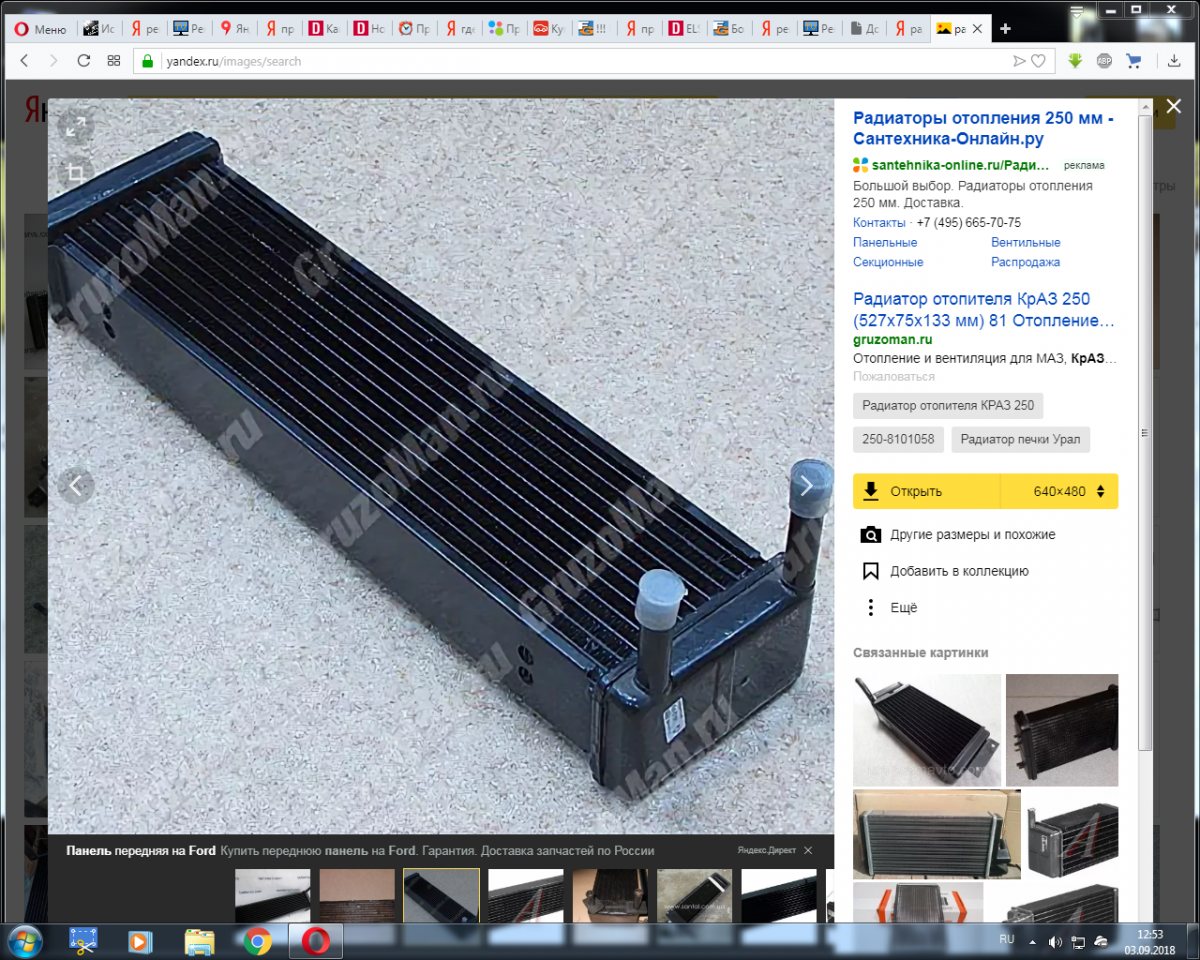

Свой- совсем гнилой... паяли паяли...
Купил другой наш- состояние такое же, гнилой.. паяли... паяли..
Мои поиски нашли самый подходящий по размерам от УАЗ-452 (размеры писал выше).
Так от какого Авто подходят радиаторы, которые как наш??
Я ставил от Краза, трубками ваза вывел в моторный отсек.
ТОЧНО! не обратил внимание!
На форуме нашёл информацию , что эти можно поставить :(
Может проточить места посадки в ГБЦ на ровную?
работают лучше
Я такие искал в магазинах.... не нашёл...
