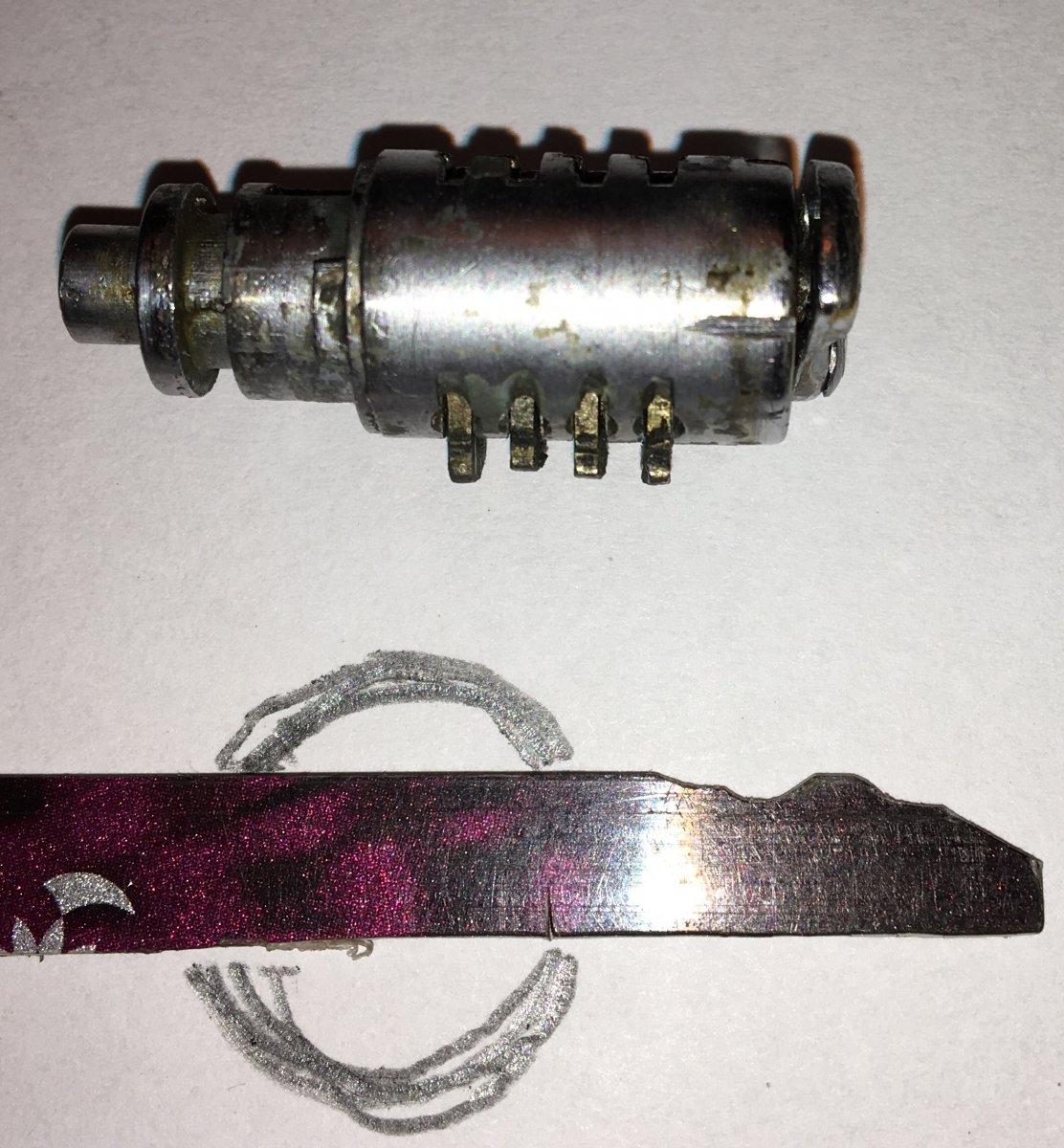

Два с гранями нашол,ищу с номером 236. Ап.
3 150
Т ы на номер не замарачивайся. Я на Волгу когда искал второй комплект, то совпавшие номера не подходили к личинам.
И подошли совсем с другими номерами.
Реакции: Mexanik1980
5 384
3 691
Предложений по ключам пока нет. Подбором личинок займусь пожже. Вдруг у кого. Не мульон стоит надеюсь))
5 384
3 691

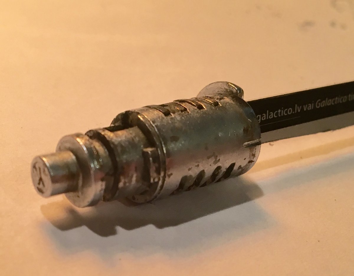

Короче ключ сам сделал)) Осталось только форму круглую сделать убрать грани. Тему можно закрывать.
