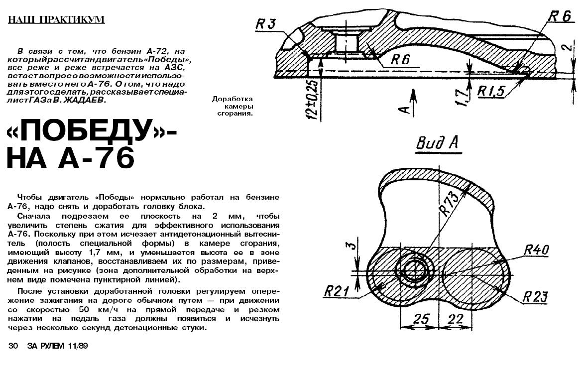

Здесь в форме уже пролетала инфа по поводу проточки головки блока, а может путаю что-то, но вот есть ответик в виде статеички...

pobedovod сказал(а):
Если фрезернуть голову более 1мм однозначно надо восстоновить и антидетонационый вытеснитель.
Я фрезеровал голову на 1,4 мм без восстановления антидетонационного вытеснителя - движок работает нормально. Как сказано в приведенной на этой ветке статье, форму камеры сгоранеия надо восстанавливать, если головка фрезеруется на 2 мм.

При 2 мм(точнее еще при 1.7мм) вытеснитель полностью уничтожается,при 1.4 мм-уничтожается на 82%.Интересно, при 82% уничтожен вытеснитель и двигатель работает нормално,означает что конструкторы ГАЗ-а сделали что-то ненужно.Думать,что вытеснитель ненужен ,конечно несерьезно,и восстоновить надо даже и при фрезеровки под 1 мм.Вопрос был и сколько можно снять по плоскости,а написано выше связано .
